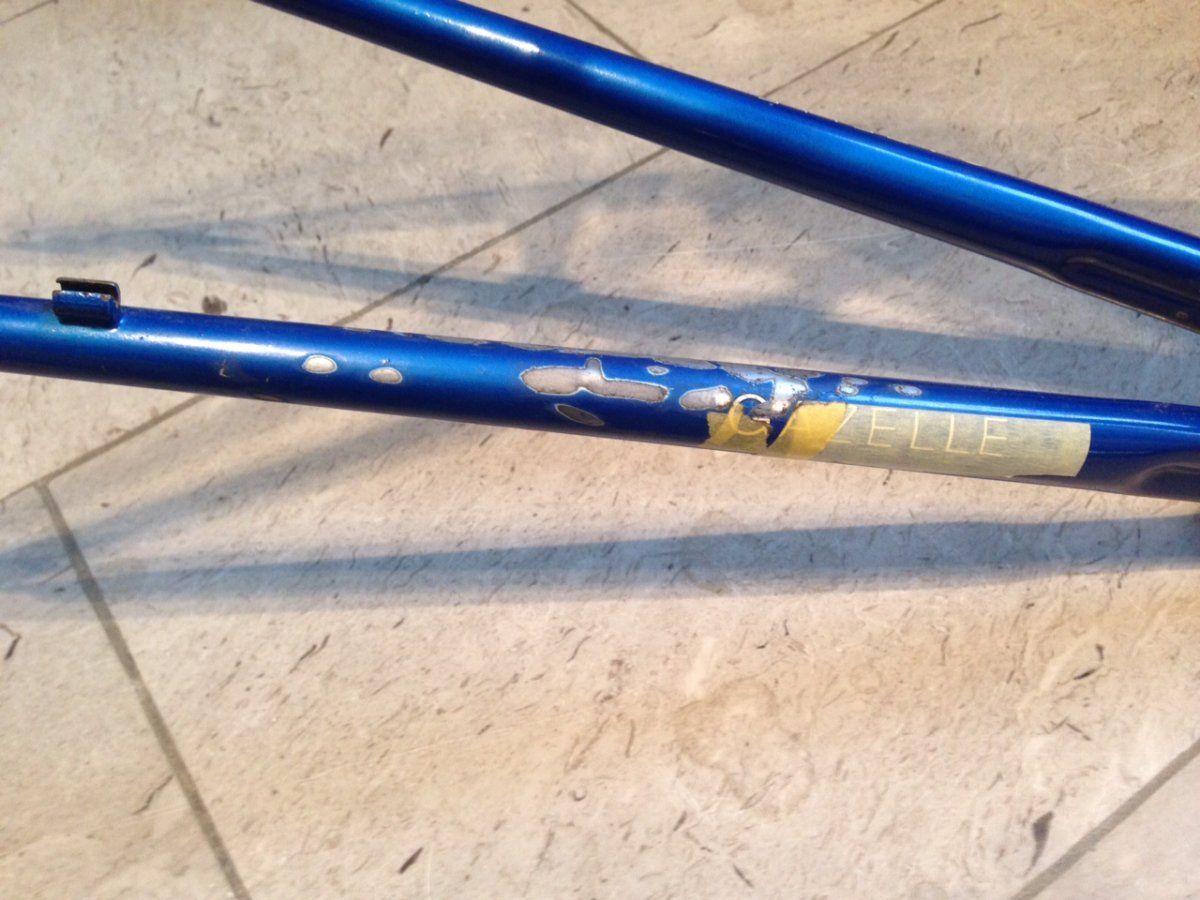

Hast Du schon einen Plan, wie Du dem OR zu Leibe rückst? Mich hat der "Schmier" auf der Zughülle stutzig gemacht - hat da wer mit Leinölfirnis gespielt? Andersrum wäre der vielleicht ein interessantes Mittel, die Problemzone unter Umgehung der Lackfarbenproblematik in den Griff zu bekommen. Wenn der Rahmen Patina behalten darf.
Ich hatte probehalber ein wenig Öl draufgesprüht, bevor ich begonnen habe zu kratzen. ... Rost ist zwar da, aber die Krater - sofern überhaupt vorhanden - im Stahl sind wirklich minimal und sind nicht einmal der Rede wert. Würde man drei-, viermal mit ner Deahtbürste drüberfahren, wäre gar nix zu sehen.
Der Plan ist die hässliche Stelle komplett aufzunehmen, das sind ca 10x1-2cm, sowie 2-3 kleinere Stellen unter den Schellen. Kratzen, Rostumwandler, Grundierung und Lack. Ich hoffe, das Braun ist da relativ dankbar, was Ausbesserungen angeht. Am Steuerrohr werden die gelben Fehlstellen auch ausgebessert, der Rest bleibt als Patina.

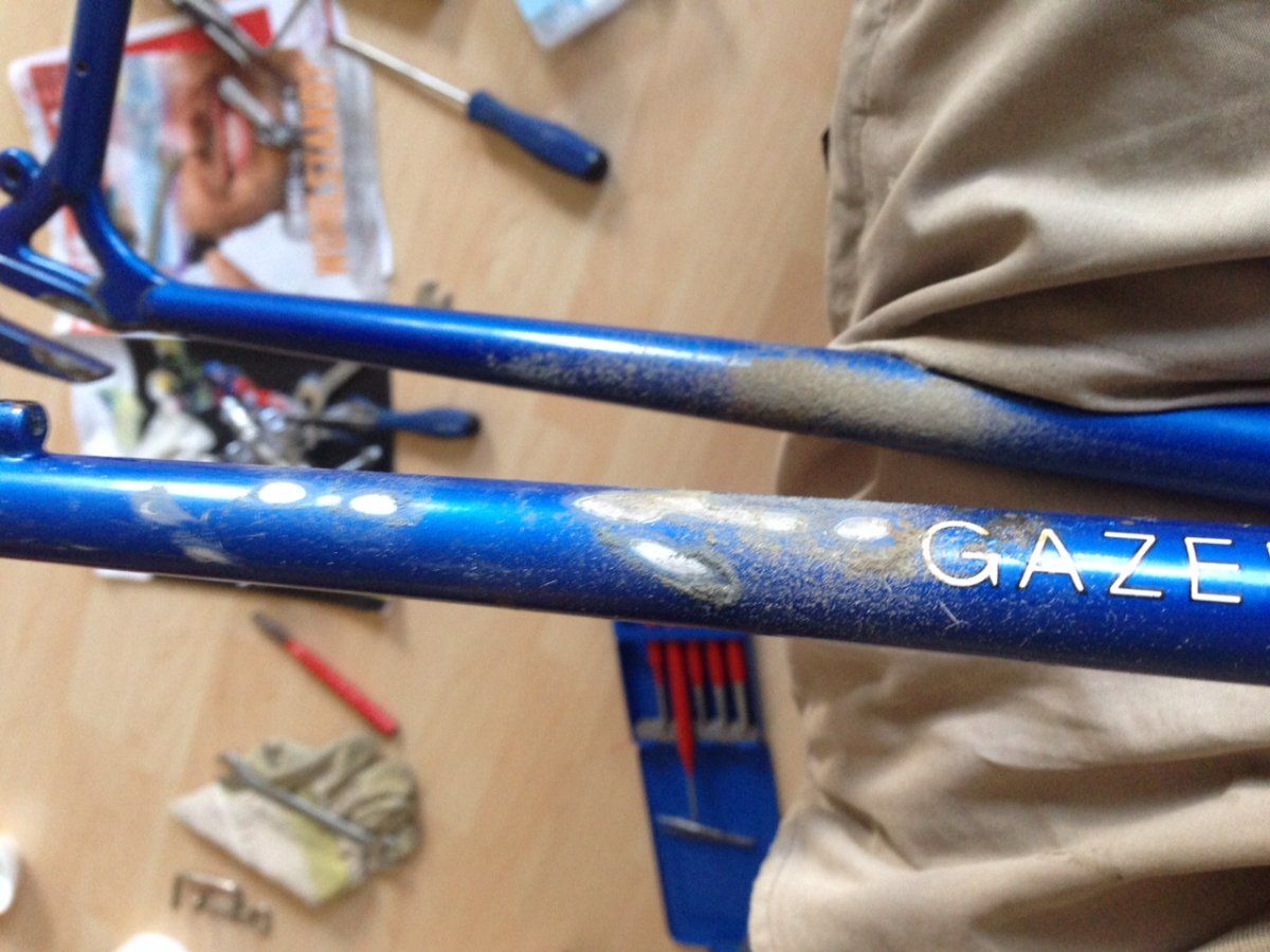

wie wäre es, der rost mit dem glasfaserradierer zu entfernen und mit fertan zu behandeln?
die farbe, die dabei entsteht, käme vielleicht gut hin, und dabei bliebe die patina sichtbar erhalten...
Kann ich nur empfehlen da man partiell super arbeiten kann. Was ich eher nicht empfehlen kann: den Rahmen auf den Schoß aufzulegen und keine gescheiten Handschuhe zu tragen :rolleyes: - also am besten Rahmen in Montageständer und Outdoor machen... ;) - die abgebrochenen feinen Glasfasern beim radieren sind echte Biester :mad:
