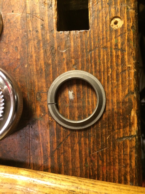

Ich klink mich mal ein da das im Bastelfrage-Faden kam:
Wenn er einen neuen Steuersatz hat bei dem der Gabelkonus nur noch eine 45°-Schräge hat laufen die Lagerkugeln nicht mehr auf dem Gabelkonus sondern sind Industrielager. Der zu diesen Industrielagern gehörige Gabelkonus muss halt nur irgendwie auf dem Gabelschaft sitzen und wird bei aktuellen Ahead-Steuersätzen auch einfach nur geschlitzt geliefert oder selbst durchgesägt wenn man sich das aufpressen sparen will.
Auf dem obigen Bild ist jedenfalls kein Konus zu sehen der eine klassische Lagerschale darstellt - das ist einfach nur ein passiges Bauteil für das Lager.
Nun hab ich den Ring aufgeweitet und...weggeschmissen.
Als ich sah, wie weit der aufgeweitet werden muss, damit der passt, war der so aufgespreizt, das ich mir damit wahrscheinlich die Gabel eher zerstöre als etwas anderes zu erreichen.
Außerdem wäre der dann auch garnicht mehr passig mit dem schwarzen Ring des Steuersatzes wäre.
Und ich hab ja jetzt gelernt, es gibt Teile, die passen einfach, ohne etwas ändern zu müssen.
Gruß Gr@ndy
Ich verstehe dich nicht so ganz du sagst du hast kein budget dann kaufst du einen verkehrten steuersatz kann passieren und anstatt das du diesen wieder zu geld machst hier im biete zB. Zerstörst du ihn einfach :rolleyes::D:D
Tichy hats ja bereits erklärt und das war mir einen Versuch wert.
Schließlich hätte es ja auch klappen können und wenn nicht, bin ich ja heute im Radlladen um einen neuen Steuersatz zu besorgen. Vielleicht bekommt man diesen Ring ja auch einzeln und dann ist der Satz wieder komplett. (Ob das lohnt...)
Da der Steuersatz inkl. Versand 10€ gekostet hat, habe ich mich das gewagt, weil ich denke, das den (auch hier im Forum) wohl keiner für mehr als 5€ nehmen würde. Und da sind wir wieder beim Preis eines Bremszugs, wenn ich die Versandkosten wieder abziehe...
Jau es handelt sich nur um die Auflage für ein Lager.
Aber trotzdem sollte sie einigermaßen passen.
Um einen Ring mit 26,5 mm Durchmesser auf einen Sitz von 27 mm aufzusetzen müsste man diesen um ca. 1,5 mm Umfang erweitern.
Ob dann die Auflagefläche noch schön gleichmäßig ist um einen ebensochen Druck aufs Lager zu erreichen mag sich ein jeder selbst überlegen.
Ja, der Ring ist halt zu schmal. Zumindest hat Grandy ja den Vorteil dass er wenn er einen passenden gefunden hat ihn auch einfach geschlitzt aufsetzen kann :)
