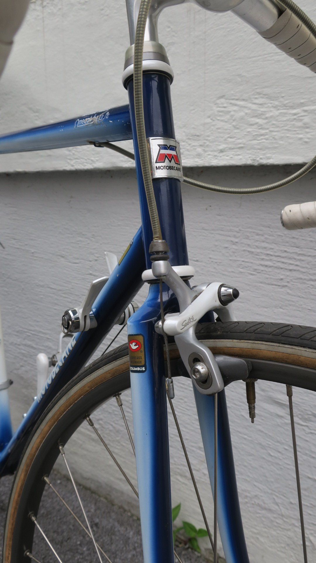

Habe mir ein Motobecane Equipe Pro angelacht, allerdings ohne Gabel. Hätte jemand eine aus Columbus über?
Servus ihr frankophilen!
Da meine Suche in einem anderen Thread erfolglos verlief hoffe ich, dass mir hier jemand weiterhelfen kann.

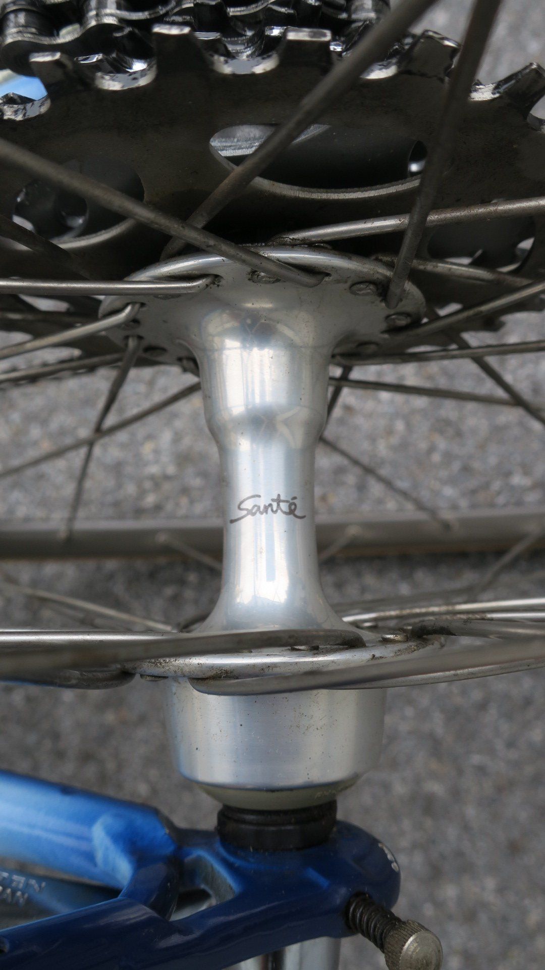

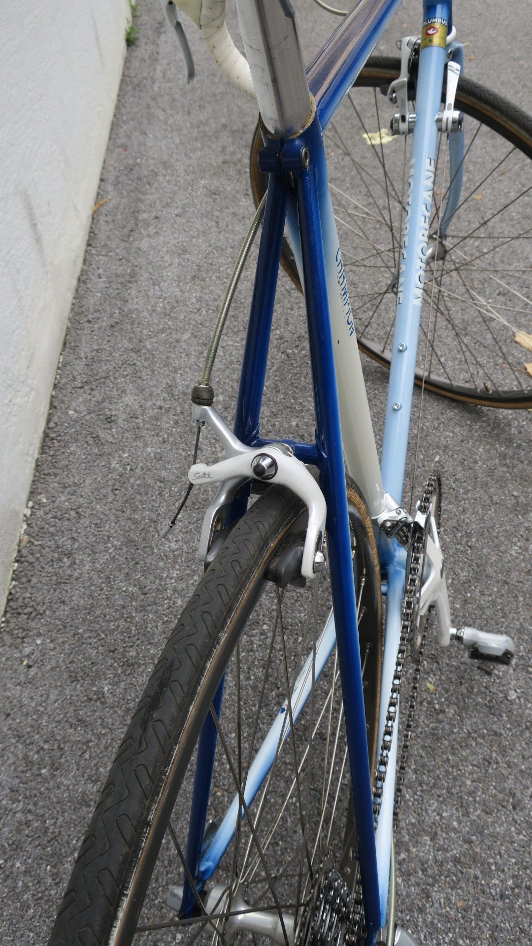

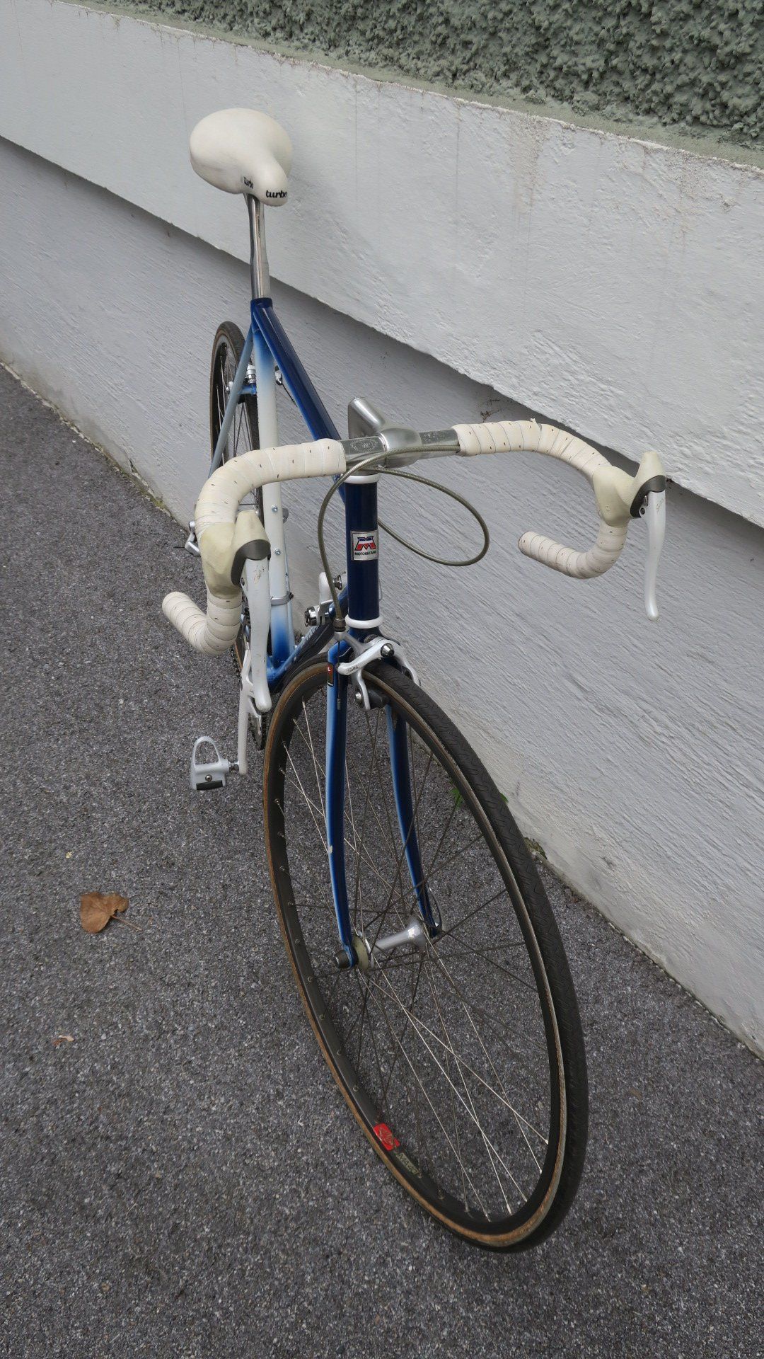

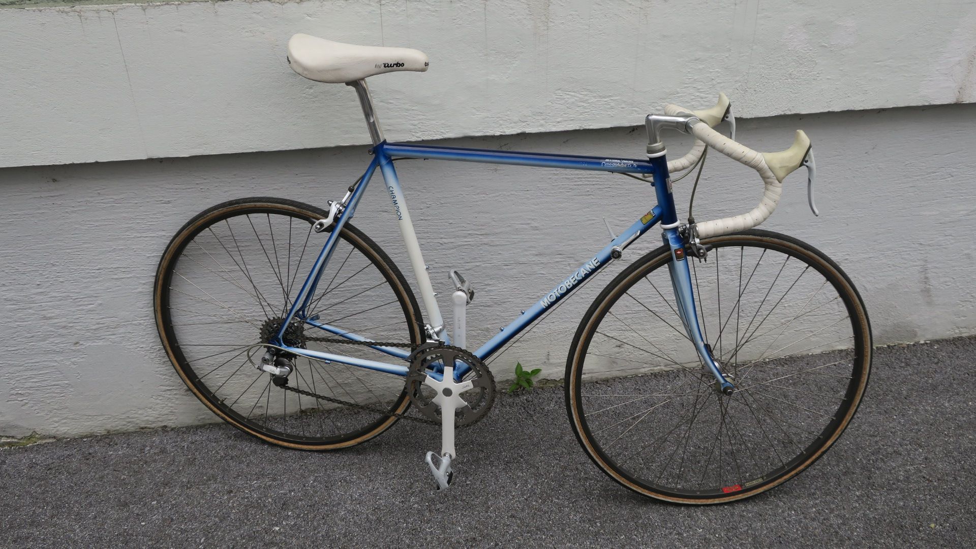

Bei meinem neuesten Altrad handelt es sich um ein Motobecane Champion aus den späten 80ern.

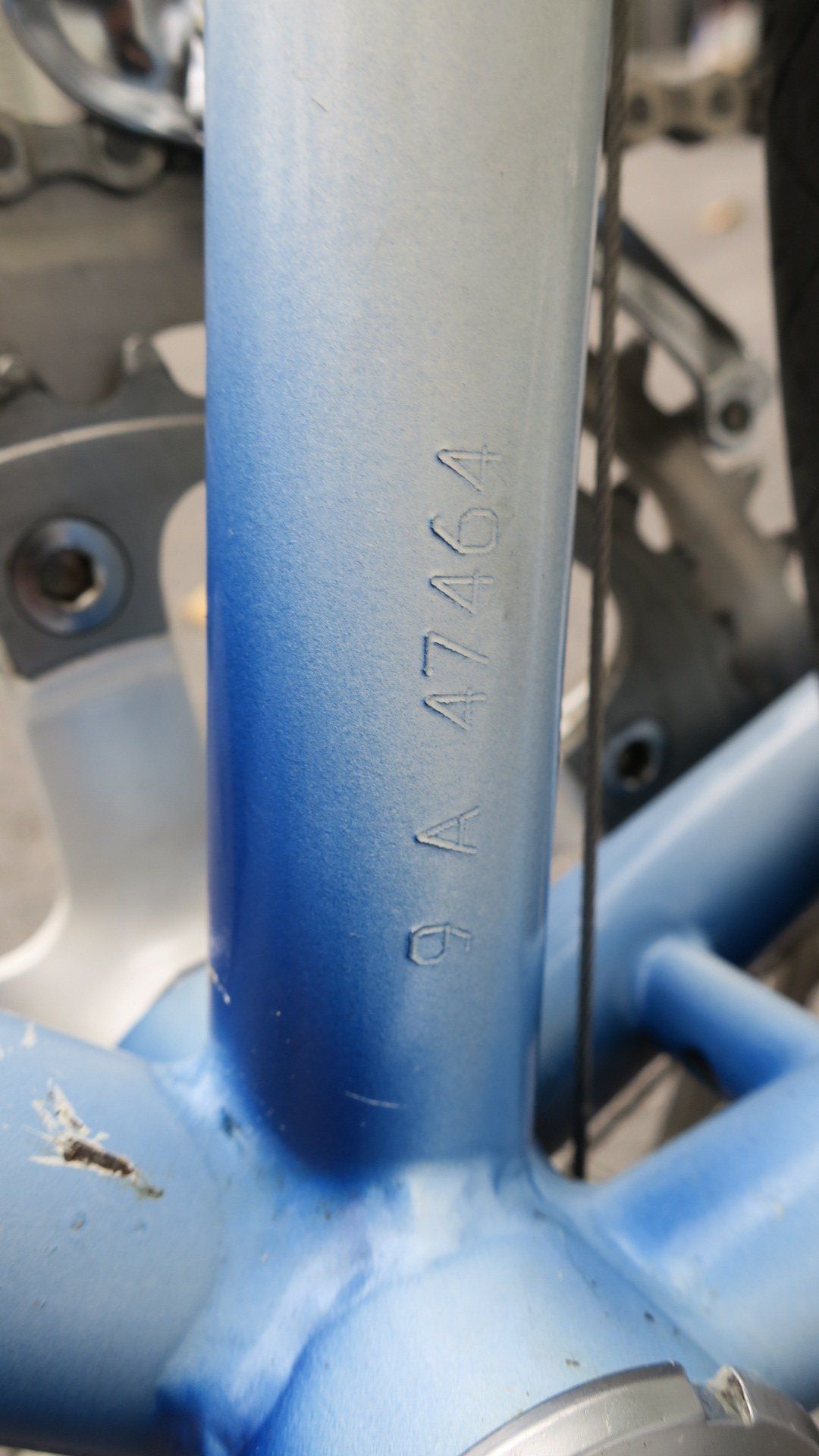

Die Produktionszeichen an der Gruppe weisen auf 12/88 hin, also müsste das Rad ein 89er Modelljahr sein.

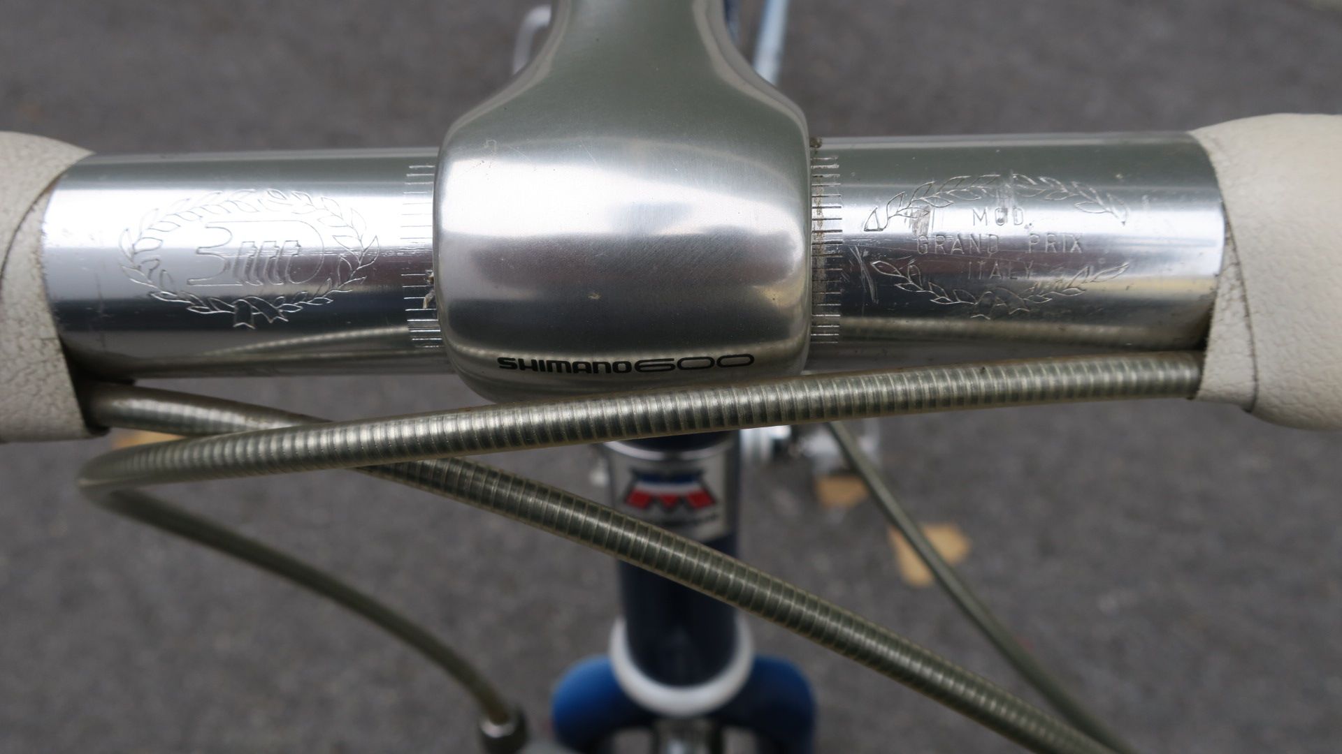

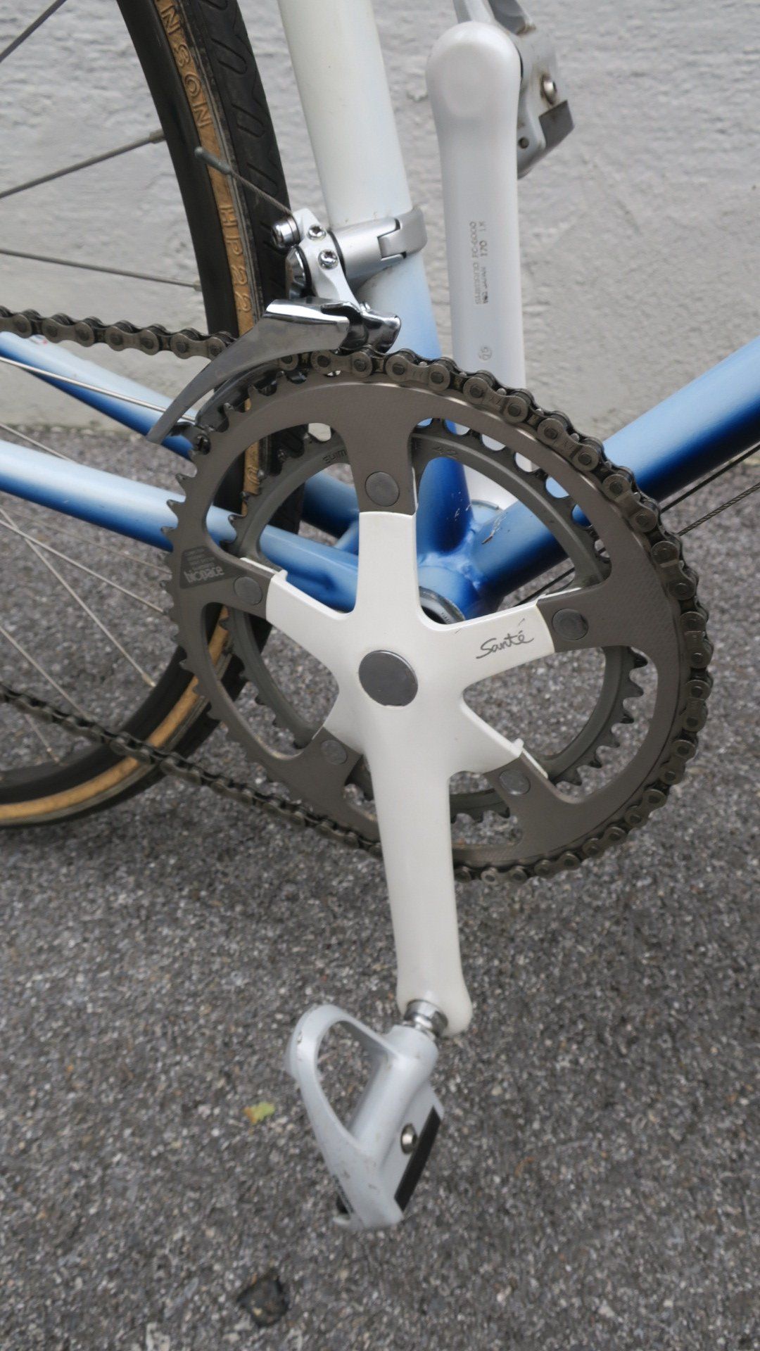

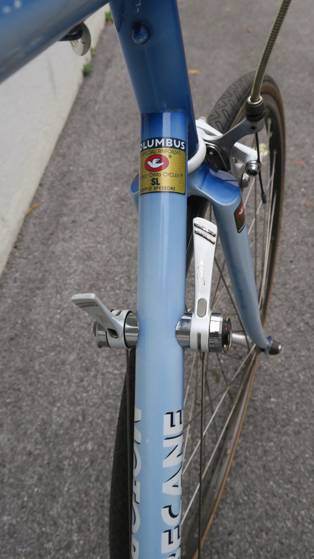

Zu den Details: es ist aus Columbus SL Rohr gefertigt und mit einer kompletten Shimano Santé Gruppe ausgestattet. Weiters sind Mavic MA40 Felgen, 600er Vorbau und Sattelstütze, 3TTT Lenker und Turbo Sattel verbaut.
Zu meiner Überraschung lieferten sämtliche Suchen und Anfragen genau gar nichts, nicht einmal ein Bild eines baugleichen Rahmens.
Besitzt hier rein zufällig jemand einen Katalog aus besagtem Jahr und kann mir weitere Details zu dem Rad und seiner Originalausstattung liefern?
Vielen Dank im Voraus!
Gruß

Schönes Stück. Dieses Farbschema kenne ich eher von Anfang 90er, dann aber mit Neonfarben. Aber 1989 hab ich mich noch nicht aktiv mit RR befasst (es gab ja nüscht). Kann also gut sein und passt grad noch so ins Interessengebiet.
Das verbaute Material ist nix schlechtes (eher schon was Besseres), die Entstehung ist schon in der MBK-Phase, also Mitsui.
Wundert mich eher, dass die so spät noch so hochwertige Räder im Programm hatten. Sante soll ja marketingmäßig noch über der Ultegra liegen. Ich kenne aus der Zeit eigentlich nur noch üble Runken. Da hast du was gutes...pass drauf auf.
MBK war damals Lieferant der Lotto-Mannschaft. Da gabs auch ordentliches Material zu kaufen.
Ich glaube, der Spitzenrahmen damals war aus SLX, die Profis hatten Reynoldsrohre (653?) und Mavicteile dran.
Die Masse war aber "Runken".

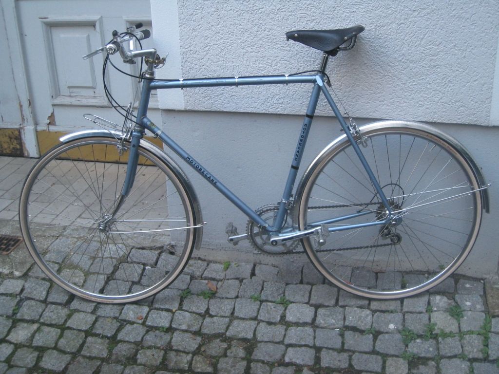

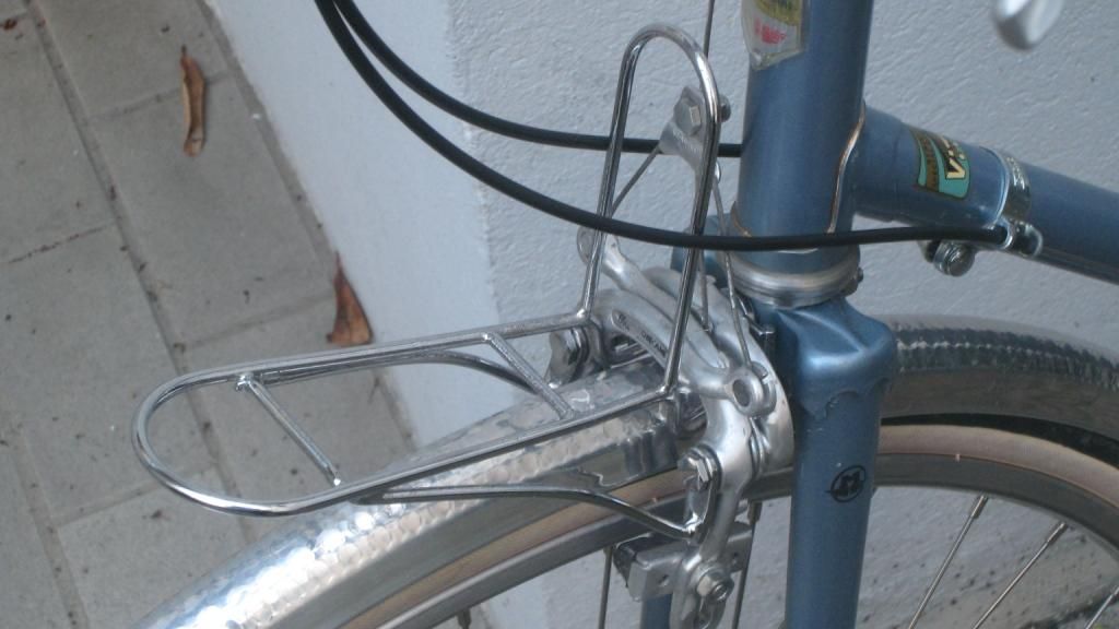

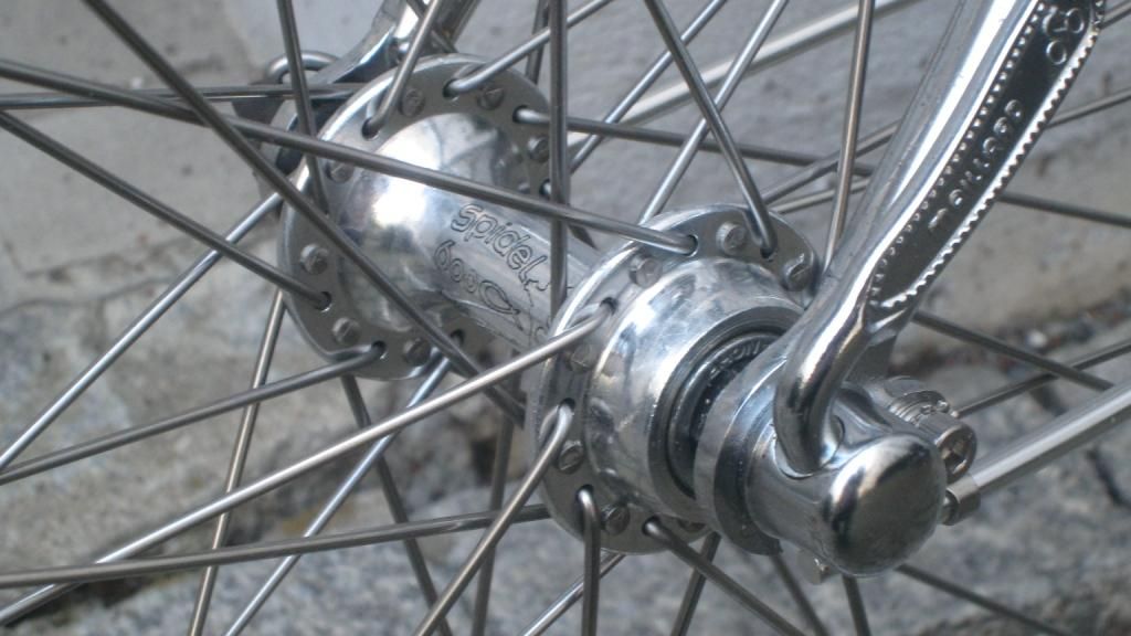

So, nun isses soweit, nach und nach alle fehlenden Teile beschafft:
- alter französischer NoName-Steuersatz (dann doch französisch, hatte wohl vorher Mist gemessen) von Ulis Fahrradladen
- Naben Spidel (Maillard) 600 (Schraubkranznaben, trotz allem)
- Schraubkranz von Regina, auch von Uli
- Felgen Rigida
- Sattel Idéale 80
- Vorbau von Atax
- Griffe von Gyes
- Schutzbleche "Blingers" (die heißen wirklich so ... das nötige Blingbling sozusagen)
und am letzten Wochenende dann das Rad zusammengebaut. So sieht's jetzt aus:
Champion 001 klein.jpg Champion 002 klein.jpg Champion 004 klein.jpg Champion 005 klein.jpg Champion 006 klein.jpg Champion 008 klein.jpg Champion 009 klein.jpg Champion 010 klein.jpg Champion 011 klein.jpg Champion 016 klein.jpg
Das Einspeichen hat mein Händler übernommen.
Die ersten Testfahrten sind absolviert, und was soll ich sagen - läuft ... :cool:

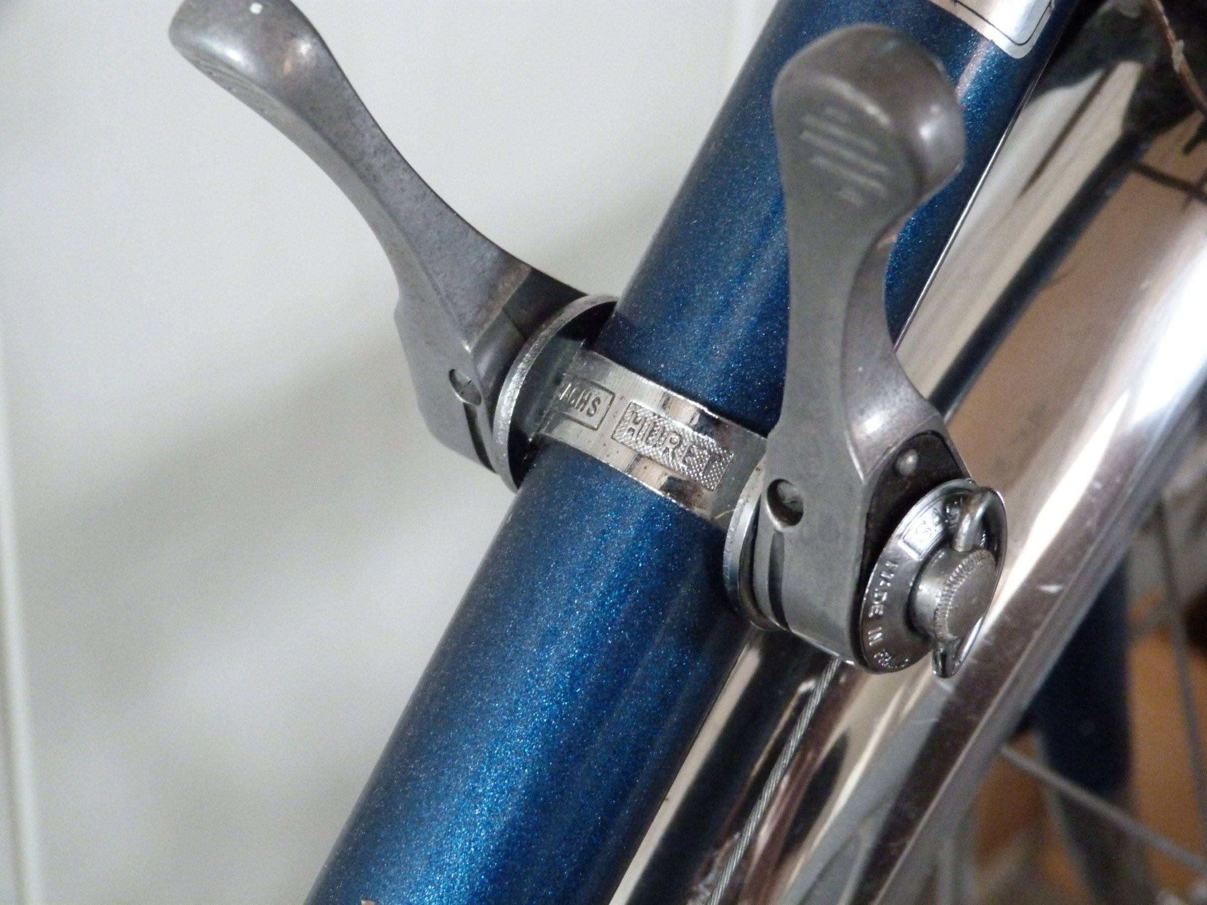

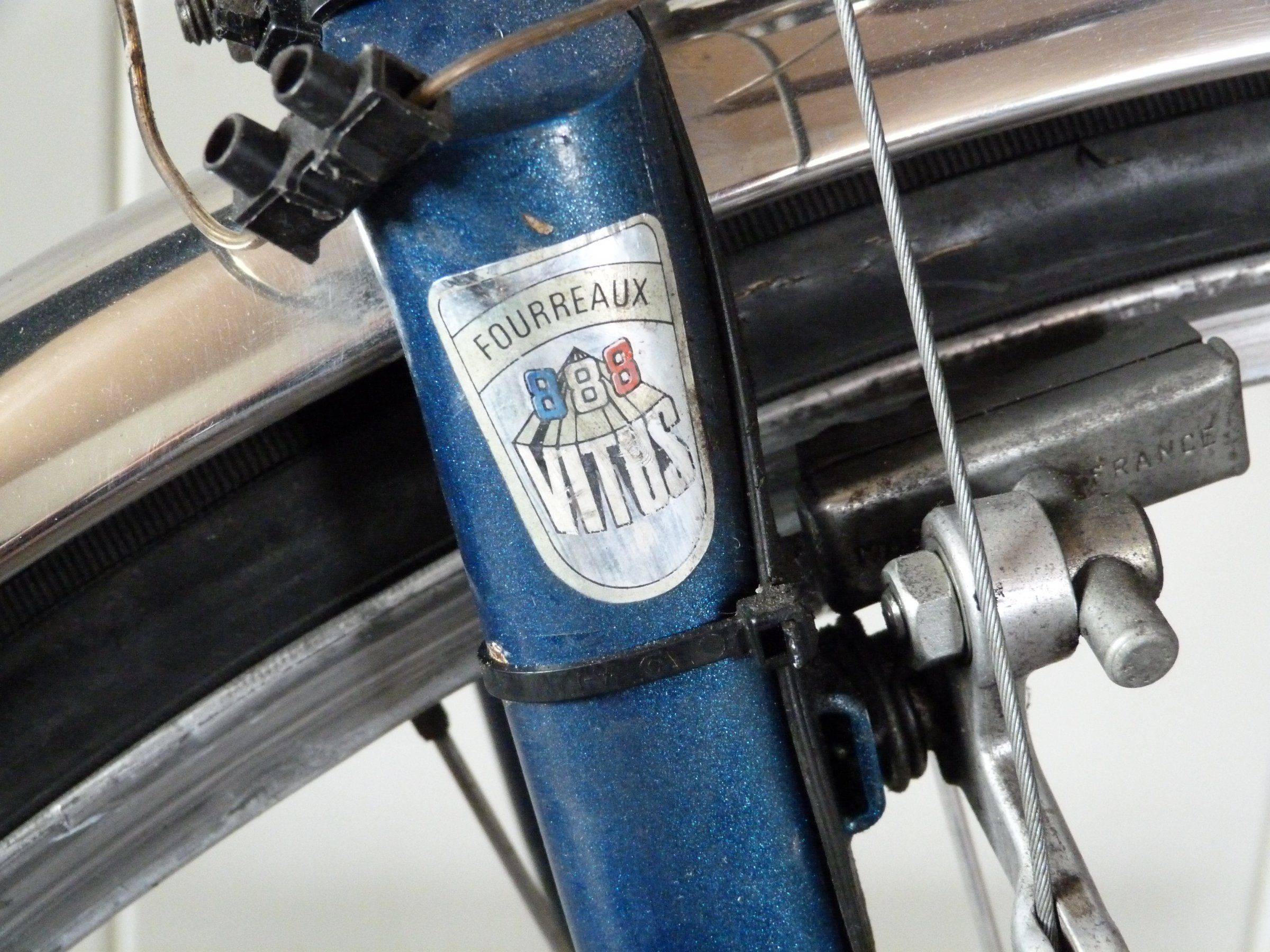

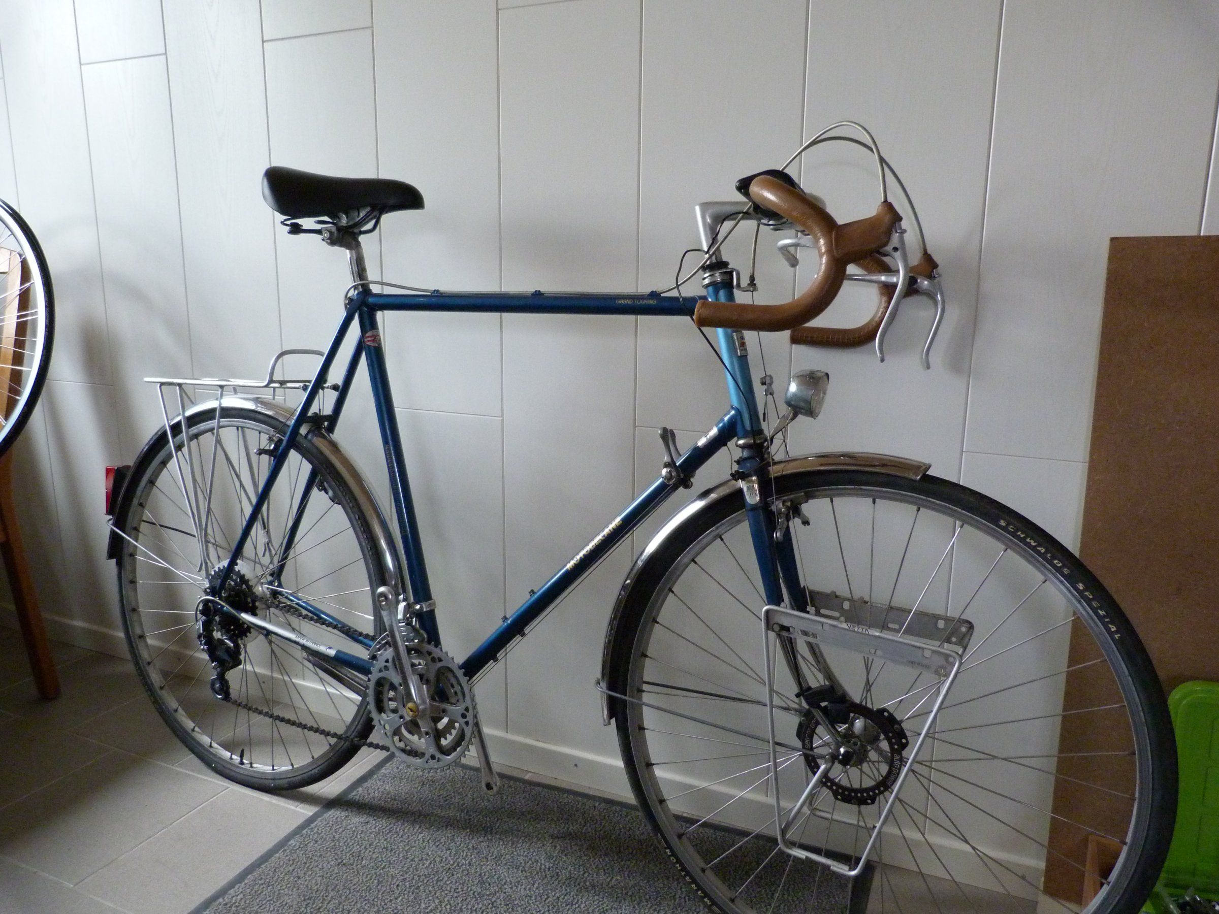

kann mir jemand bei der Datierung weiterhelfen? hab diverse Kataloge durch forstet aber is noch kein Treffer bei gewesen. insbesondere wegen dem aufgeklebten Plastik "motobecane" Schriftzug am oberrohr. davon ist ja schon ein teil abgefallen und ich überlege ihn ganz zu entfernen, will aber eig möglichst wenig am originalzustand ändern….
Der Tread ist zwar schon ein wenig älter aber ich füge es doch mal hinzu :
Soweit ich es herausfinden konnte handelt es sich um ein 1981er (C42) Grand Record Die Plastikschilder am Oberrohr sind Orginal.
Ob diese nur für einzelne Länder spezifisch nur so gebaut wurde kann ich nicht sagen.... forsche noch da ich das selbe selbe Bike gerade erst erworben habe.
http://www.velovintageagogo.com/t215-motobecane-c42-1980
