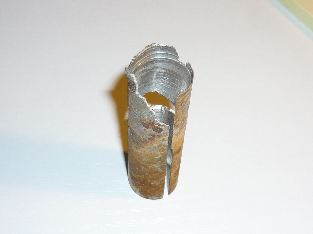

Und das Bild? Nen rausgefräster Vorbauschaft? Wieviele Stunden Arbeit warn das, so alles in allem?
Ja, ein Vorbauschaft (mittlerweile der zweite, den ich so rausoperiert habe, beide Male Meral:rolleyes::confused:)
Absägen, ausbohren, so dass noch ein dünner "Mantel" stehen bleibt (20mm-Bohrer) und dann mit verschiedenen Feilen so lange rumgefeilt, bis sich diese Längsrille ergab; bis dahin hat das gut und gerne zweieinhalb, drei Stunden gedauert. Der Rest waren dann noch mal dreißig Sekunden: Mit ner geeigneten Zange am Rand gepackt und nach innen gedreht und der Stumpf ließ sich kommentarlos entfernen.

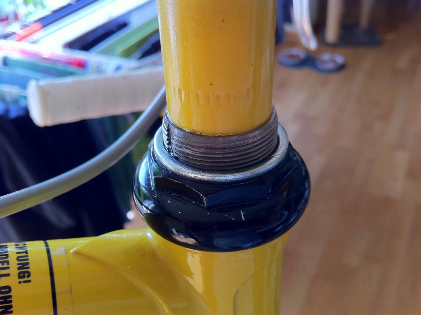

Aktueller Status: bewegt sich keinen mm.
Da der Vorbau lackiert ist wird die Sache sicher nicht einfacher. Kann man da getrost mit Abbeizer ran ohne das Material anzugreifen?

ich glaube, ich würde erstmal mit ner rasierklinge den unteren cm freiarbeiten und mir das ganze nochmal anschauen, bevor ich mit stinkendem abbeizer arbeite
AW: Alten Vorbau lösen
Wahrscheinlich etwa 55 - 60 mm.
Das Bild lässt auf wenig Korrosion an dem Rad hoffen, und so eine Lackierung am Vorbau verringert imho die Kontaktkorrosion, die solche Probleme verursacht, wenn kein Fett mehr da ist.
Verzeih die unverschämte Frage, ist denn inzwischen sicher, das der Konus nicht mehr klemmt? Hierfür sind ja auch andere Gründe vorstellbar:
Da die Schraube nicht mehr reingedreht werden kann denke ich da ist kein Konus mehr der klemmen könnte.
Falls das nicht zweifelsfrei geklärt sein sollte, kann man z.B. mit einer Speiche abtasten, wo der Konus sitzt.
Grüße !
Der Lack auf dem Vorbau übernimmt hier die Funktion eines Klebers, scheint ja schön verbacken zu sein das alles.
