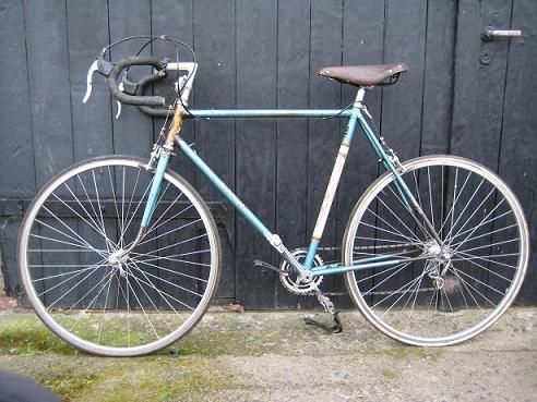

Hallo ans Forum.
Habe vor Jahren ein altes Rennrad von einem Bekannten gekauft und jetzt beim Umzug wiederentdeckt, selbst nur ein paar Mal gefahren.
Bei meiner Online Recherche bin ich jetzt soweit gekommen, dass es ein Cinelli Riviera von ca. 1956 sein könnte.
Muss dazu erwähnen, dass es noch die Original-Lackierung hat (siehe Fotos), aber auch leichte Roststellen (Flugrost?) und die Chromteile sehen auch nicht allzugut aus.
Aslo meine Fragen ans Forum:
Könnte es sich tatsächlich um ein Cinelli Riviera zwischen 1950 und 1960 handeln?
Was ist sowas denn ungefähr wert?
Danke schonmal im Voraus.
Hier ein paar (nicht allzu gute) Fotos:

Kennt sich keiner mit Cinelli aus hier im Forum?
Würde mich über eine Antwort wirklich sehr freuen.

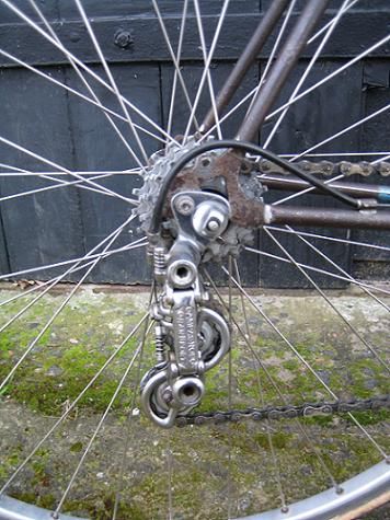

Das Rad hat übrigens eine Campagnolo Gran Sport Schaltung und Mafac Bremsen und Mafac Bremshebel.
AW: Altes Cinelli Rennrad - Riviera?

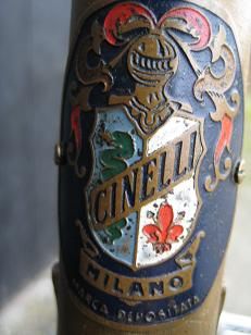

Danke Kolbi. Die Fotos helfen mir wirklich weiter.
Sieht meinem ja fast zum verwechseln ähnlich. Naja, die Aufkleber sind bei meinem kaum noch zu sehen und die Cinelli Marke am Lenker ist an meinem Rad auf bronzenem Grund und nicht auf weißem wie bei Dir.
Dann scheint meins wohl tatsächlich auch ein Cinelli Riviera zu sein.
Werde es wohl verkaufen, da es bei mir schon Jahre nur rumgestanden hat und davon wird´s nicht besser, wie man sieht.:o
Vielleicht kann ein motivierter Cinelli Liebhaber was draus machen.
Was würde man denn für sowas zahlen wollen als Cinelli Liebhaber, ungefähr?
Das letze bei Ebay/US ging für 180.-€ übern Tisch - war aber überlackiert & ohne decals nur mit der Plakette.
@kolbi
Na, da hat man ja schonmal ´nen ungefähren Richtwert.
Danke Dir nochmals.

Sorry - die Preisangabe bezieht sich nur auf einen bei Ebay/US angebotenen Rahmen .Der unter http://cgi.ebay.de/ws/eBayISAPI.dll?ViewItem&item=160377786318&ssPageName=STRK:MEWAX:IT dargestellte Rahmen ist sicherlich mal überlackiert worden und zeigt auch rel. neue Decals und einige Sonderlichkeiten wie eine nicht typische Cinelli Gabel bzw. Anlötteile als Luftpumpenhalterung.
Auch Sorry, aber ich sehe da keine Anzeichen einer nicht originalen Lackierung, noch sind die Pumpenspitzen oder die Gabel oder die Kleber für ein B-Model der 50er Jahre ungewöhnlich. Der Rahmen kommt bisher meinem B-Modell am nächsten, bis auf die Muffenform. Meins hat noch die "Ecken" in den Muffen (die als Merkmal früher B's gelten sollen), aber die identischen Simplex-Ausfaller, ebenso Pumpenspitzen am Unterrohr und eben diese Gabelkrone. Oder worauf begründet sich Dein Verdacht?
Die Ausstattung mit Mafac, Magistroni und Campa, sowie Lenkerndschaltern ist geradezu typisch für die fünfziger. Das Baujahr 55 begründet der Anbieter leider nicht, würde mich wirklich interessieren wie er darauf kommt.
Bei den frühen Cinellis sollte man immer sehr vorsichtig sein mit allgemeinem Einschätzungen, die sind nicht sehr konsistent. Allein die Tatsache dass die Rahmennummer überhaupt nix mit dem Baujahr oder dem jeweiligen Modell zu tun hat spricht schon Bände.
@cinelli: Jedes frühe Cinelli, und sei es "nur" ein Riviera, bringt immer sein Geld. Sicher nicht auf dem Niveau eines SC oder B-Modells, aber halt schon jenseits der 300er Grenze, würde ich jetzt mal sagen.
Ich würde sowas bei der Bucht.com verkaufen, da gibt es den besten Erlös. Und es besteht kein Zweifel dass Du eine Riviera hast.

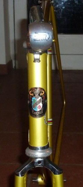

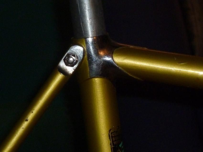

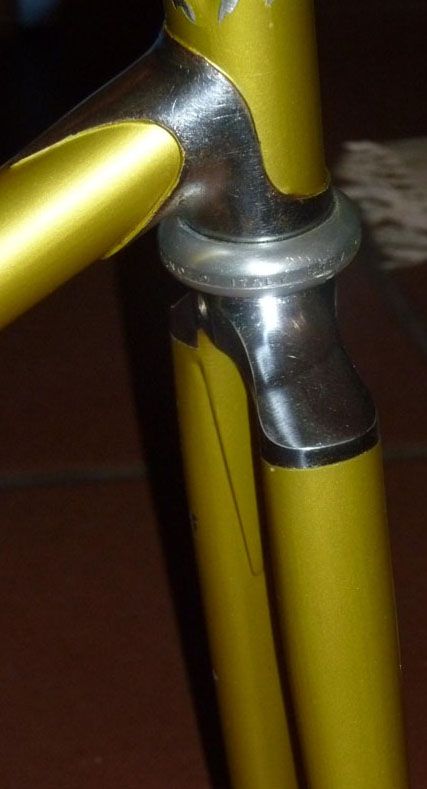

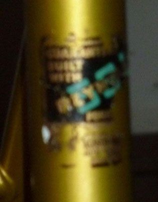

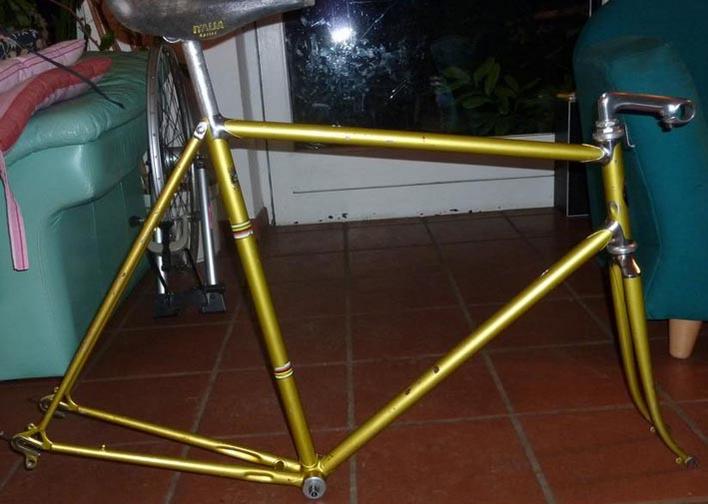

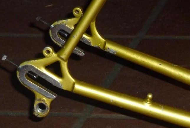

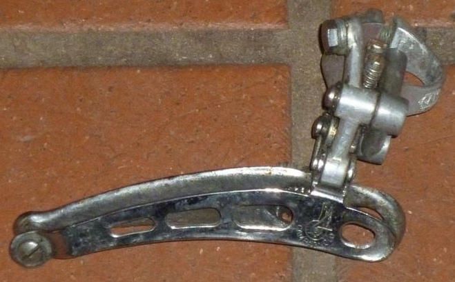

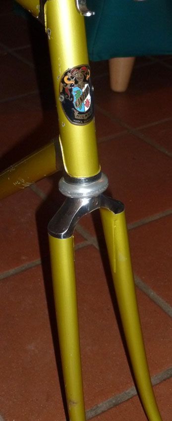

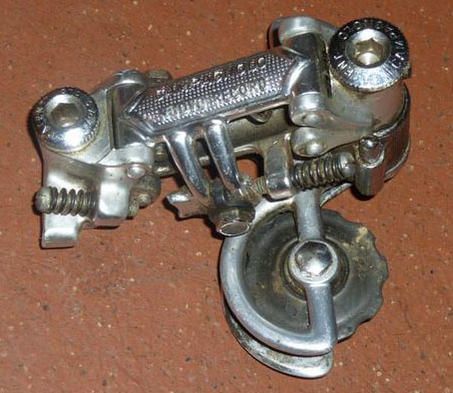

Hallo cinelli,
ich hoffe, du hast nichts dagegen, wenn ich mein Cinelli hier mit dazustelle? Ich mach's mal vorsichtig und übertrage nur Fotos vom Rahmen.
Mein Wissen über diesen Rahmen ist allerdings mehr als nur karg, so daß ich recht dankbar wäre, wenn ich von dir und anderen ein wenig über den Rahmen in Erfahrung bringen könnte.
Viele Grüße
Franz

Uiiiiii, ein waschechter SC. Dazu gibt's eigentlich ned viel zu wissen außer dass es das Spitzenmodell von Cinelli war und das modell ja bis heute etwas verändert produziert wurde. Die Farbe ist mir neu, ist das der Originallack? Ich vermute mal eher nicht, es fehlen ja auch die Kleber. Die kannst dir als Komplettsatz in Australien bei Greg Softley über die Bucht kaufen, gts753 ist sein Accountname. Typisch für Cinellis ist die Sitzmuffe mit der "Fastback"-Anlegung der Sitzstreben. Die SCs unterscheiden sich von den B's durch die Gabelkrone, sie kommen immer mit den hängenden Gabelschultern, der typischen Cinellikrone halt. Für Viele ja "der" italienische Rahmen schlechthin.
Gratulation zu dem Teil, wo hast den den aufgestöbert?
Baujahreinschätzung ist jetzt schwer, da müsste man noch eine paar Details der Muffen sehen. Die löcher in den Muffen kamen wohl erst Mitte der sechziger, vorher gasb es keine. Die muffen waren übrigens immer verchromt.
Hab mir grad die Bilder nochmal angesehen: lange Campa-Ausfaller, damit definitiv mindestens aus den 60ern, wenn nicht aus den 50ern. Üble Beule im Steuerrohr, wie passiert sowas?
Sehr sympatisch übrigens, dass ich nicht der einzige bin der seine Laufräder auf einem Minoura-Ständer im Wohnzimmer einspeicht.

@drexl: Du fragst, wo ich den aufgestöbert hab? Da, wo ich schon mehrere alte Rahmen aufgestöbert hab: Ein Zufallsfund im Abfallcontainer eines Wertstoffhofs. Ich konnte den Rahmen selbstverständlich nicht im Container lassen und hab dann erst zu Hause gesehen, daß es ein Cinelli-Rahmen ist, an dem etliche Campa-Teile verbaut waren. Das Schaltwerk beispielsweise ist ein Nuovo Record (siehe Foto).
Über die Lackierung kann ich leider nichts sagen. Woran kann man denn erkennen, ob er mal neu lackiert wurde? Jetzt muß ich leider weiterarbeiten, doch am Abend oder morgen schaue ich, daß ich noch weitere Details zum Rahmen zusammenbringen kann. Vielen Dank aber schon einstweilen.
