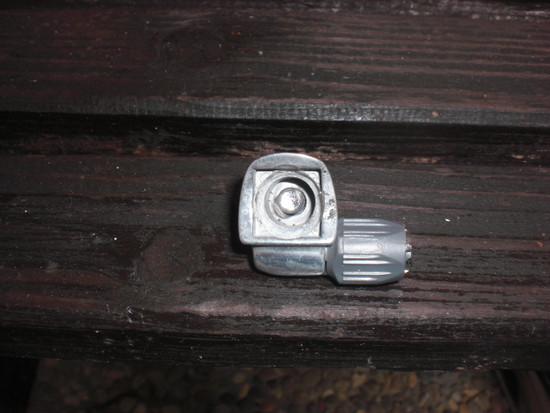

habe den gestrigen abend damit verbracht mir zu überlegen, wie ich zuganschläge auf alte japs-sockel bekomme.
3 lösungswege sind möglich.
1. die anlötockel selber beschneiden. dh. die nase vorne abdremeln und in adapter von innen ein wenig aufweiten, damit sie passen. zusätzlich muss man das gewinde der anlötsockel auf m5 weiten, da man 4,5er schrauben so gut wie nirgendwo bekommt...
2. die adapter beschneiden. dh. innen aufweiten und eine nut für die nase fräsen, damit sie über die japanischen sockel passen. das gewinde muss trotzdem aufgeweitet werden oder man macht sich auf die suche nach 4.5er schrauben.
3. anlötsockel komplett entfernen und eine schelle mit zuganschlägen benutzen
ich habe mich für variante 2 entschieden und das eben mal umgesetzt.
ich muss da nochmal mit der bastelfeile ran, damit das richtig passt, bin aber mit dem ergebnis weitestgehend zufrieden.
AW: anlötsockel-kunde
"arend aus dem nachbarforum hatte sich für die variante 1 entschieden und war so net mir bilder von seinem ergebnis zu machen. optisch ist es natürlich schöner, wenn der adapter ganz den schaltsockel verdeckt, aber ich wollte dem rahmen nicht der möglichkeit berauben auch wieder die original schalthebel tragen zu können.
