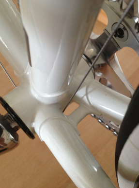

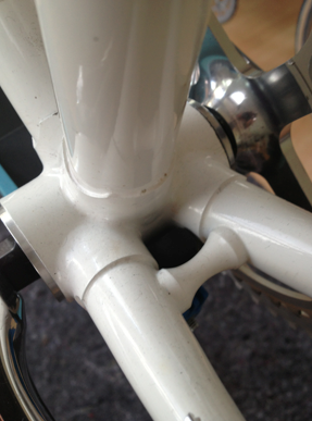

Dann muss ich mich mal auf die Suche nach einem DX 5000 machen. Das PR 6000 und das DX 5000 haben auf jeden Fall den gleichen Rahmen, was man an dem Steg zwischen den Kettenstreben erkennen kann. Das PR 5000 / DX 4000 hingegen sind vom Rahmen her schon nicht mehr ganz so schön, da diese nur einen recht einfachen Steg haben. Die Gabel des PR 6000 ist auch deutlich schöner als die des PR 5000.
Links PR 6000 | Rechts PR 5000
Ich habe mich zuerst gewundert und dachte etwas paranoid schon an ein umglabeltes PR 4000 oder so. Dingading hat aber in seiner Galerie auch ein PR 5000 mit diesem einfachen Steg. Ebefalls mit dem normalen Seamless Double Butted Aufkleber wie mein PR 4000. Das PR 5000 hat jedoch den CrMo No 1 und das PR 4000 den CrMo No 2. Äußerlich kann man die Rahmen nur am dem Umwerfer für Direktmontage am PR 5000 und der Schellenversion am PR 4000 erkennen.
Also: Hat ein unbekanntes Panasonic Rennrad den schönen Steg ist es ein Prestige oder Tange 1 Champion (DX 5000, PR 6000), hat es den einfachen Steg mit Umwerfer für Direktmontage dann wird es ein CrMo 1 / Tange 2 (DX 4000, PR 5000) sein. Hat es den einfachen Steg und einen Umwerfer mit Schelle ist es eher ein CrMo 2 (PR 4000) oder niedriger.

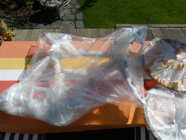

Hier liegt übrigens mein versandfertiges PR 5000, das aber in einem Auto nach München reisen wird. Der Verkäufer hat sich echt Mühe gegeben und ich werde wohl einen Tag Urlaub nehmen müssen um dieses Christo-ähnliche Kunstwerk wieder zu enthüllen :D
