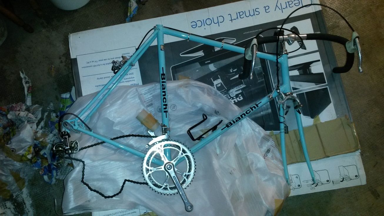

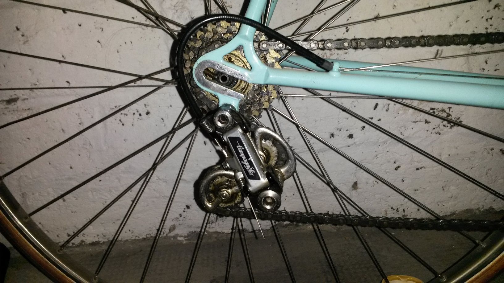

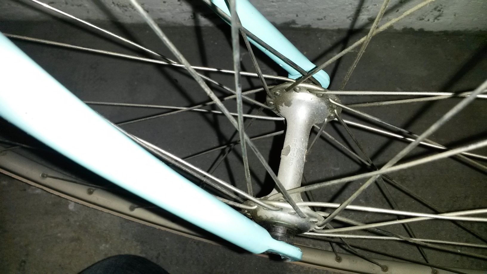

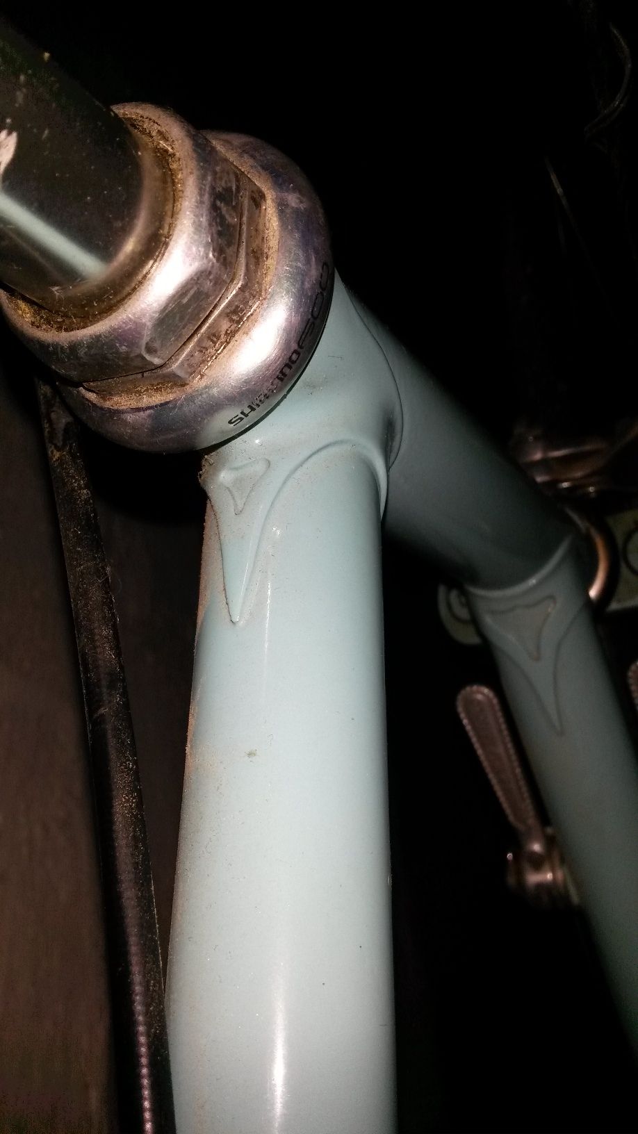

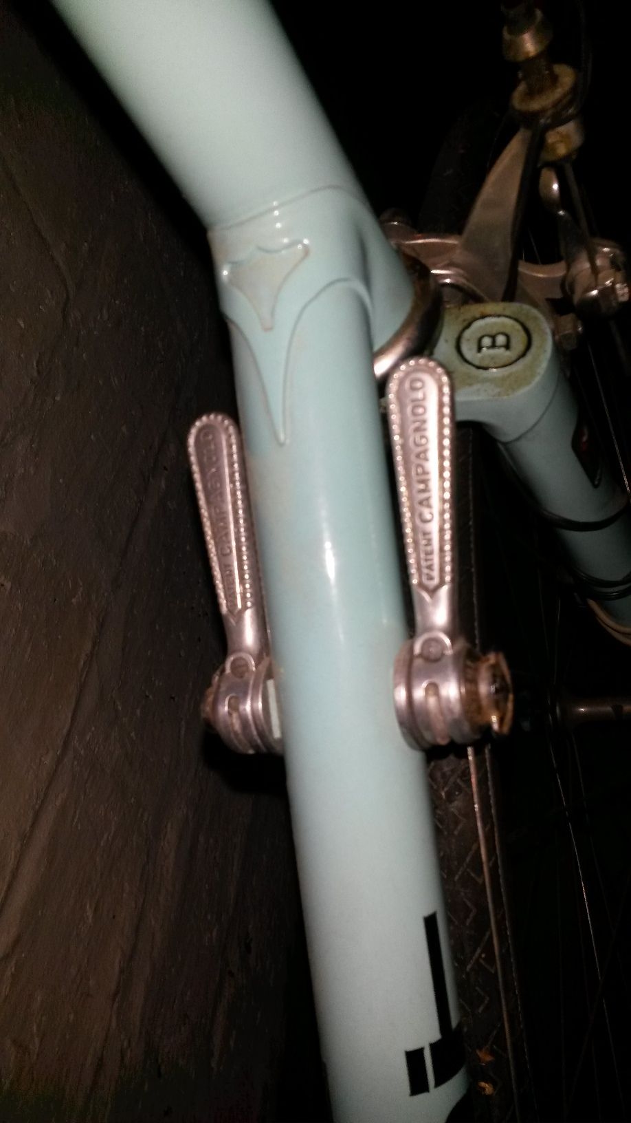

So, ich leg das Ganze jetzt mal in einen eigenen Thread. Also ich hab in den Kleinanzeigen dank eines netten Forumskollegen ein Rad gefunden, was eigentlich nur altes Bianchi hieß. Leider musste ich mich etwas mit einem Bayer rumärgern, der das Internet sicher nicht erfunden hat. Letztendlich kam nun aber am Montag hier doch eine gut erhaltene Specialissima an. Leider hat der Rahmen nicht mehr sein erstes Lackkleid. Der Neulack ist aber gut gemacht, weicht allerding eine Nuance ins blau ab. Auch die Decals sind nicht vollständig und richtig. Da auch kaum etwas von der ausstattung original ist, läßt sich wohl kaum bestimmen, ob es mal ein Barcellona, ein Super Leggera oder ein Professionale war. Der Vorbau (anscheinend original) spricht für ein Barcellona, da die anderen, zumindest laut Katalog) keine Panto-Vorbauten hatten. Die Bremsen sind mind. von 78, könnten aber original sein, wenns kein Barcellona oder Super-Leggera war. Sattel und Stütze war eh wech. Der umwerfer ist ein Nuovo Valentino, der muss gehen. Ebenso das Schaltwerk, das ist ein SR G2V2 und damit zu jung.Wo wir grad dabei sind, gibts bei denen eine Chance, das Alter zu bestimmen?
Danke noch mal an die Kollegen, die mir bei der Datierung des Rahmens geholfen haben, ich habe inzwischen auch die Feinheiten der End-70-er rausbekommen, bisher haben mich ja nur die 80-er interessiert.
Da sich sowieso nicht genau sagen läßt, was es mal war, eröffnet das ja auch Freiheiten beim Wiederaufbau. Vielleicht eine freie Mischung aus NR und SR? ich hab noch ein passendes NR Schaltwerk und einen NR Umwerfer. Hab auch noch eine SR single bolt Stütze, aber in dem Alter sollte es eine two-bolt sein, oder?

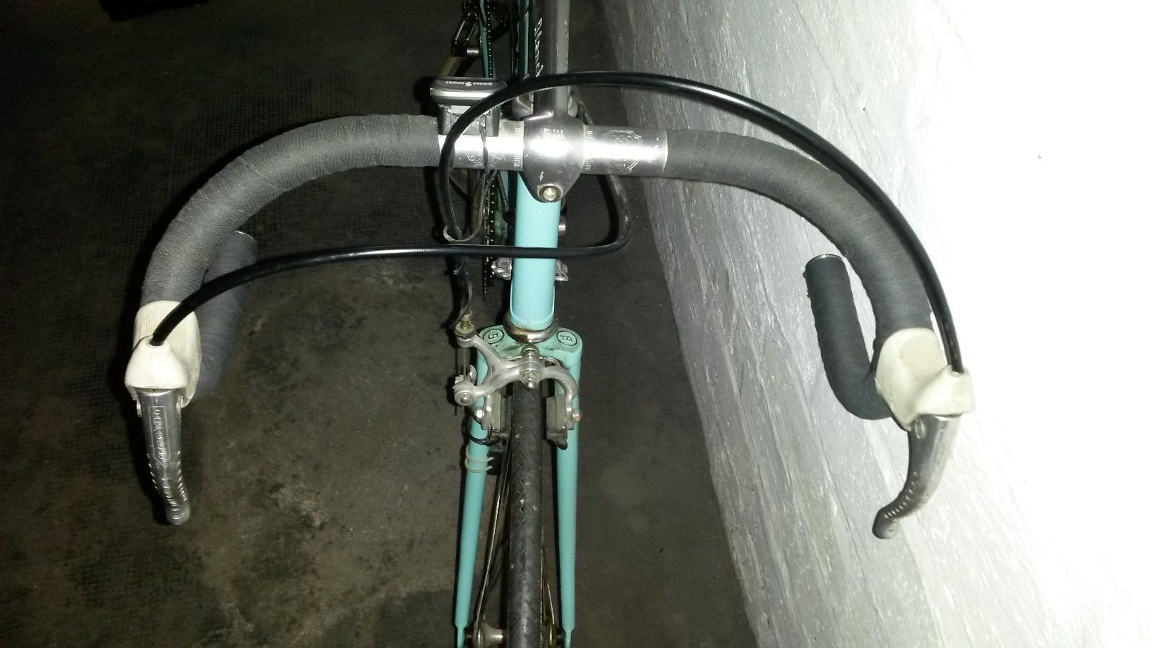

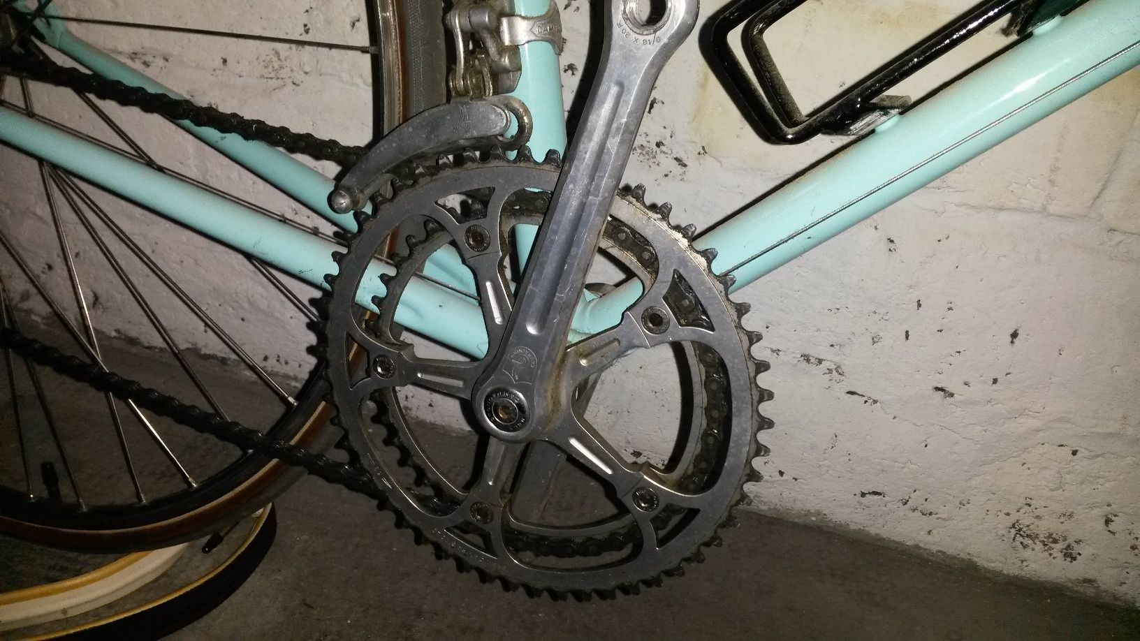

Einen 3ttt Wildledersattel hätte ich noch gerne. Der Lenker ist der Bianchi-obligate Gimondi, der muss auch getauscht werden. Leider hab ich eine rechte 172,5 mm Kurbel von 84 und eine linke 170 mm von 79. auch eiinen passenden Flaha brauch ich noch. dazu sollen die Decals natürlich vervollständigt werden. Ich hab auch schon drüber nachgedacht, den Rahmen noch mal lackieren zu lassen im perfekten Farbton, aber das ist ja nicht grad billig und so falsch ist der hier ja gar nicht...
Was meint ihr?

Würde auch eine two-bolt Stütze verwenden. Hätte bei Bedarf noch nen Cobra-Flaha mit schwarzem Plastik wenn du ihn willst. Sattelmäßig kann ich dir leider auch nicht weiterhelfen, aber da findest du hier sicher nen passenden. Jedenfalls ein toller Fang! Bin gespannt!

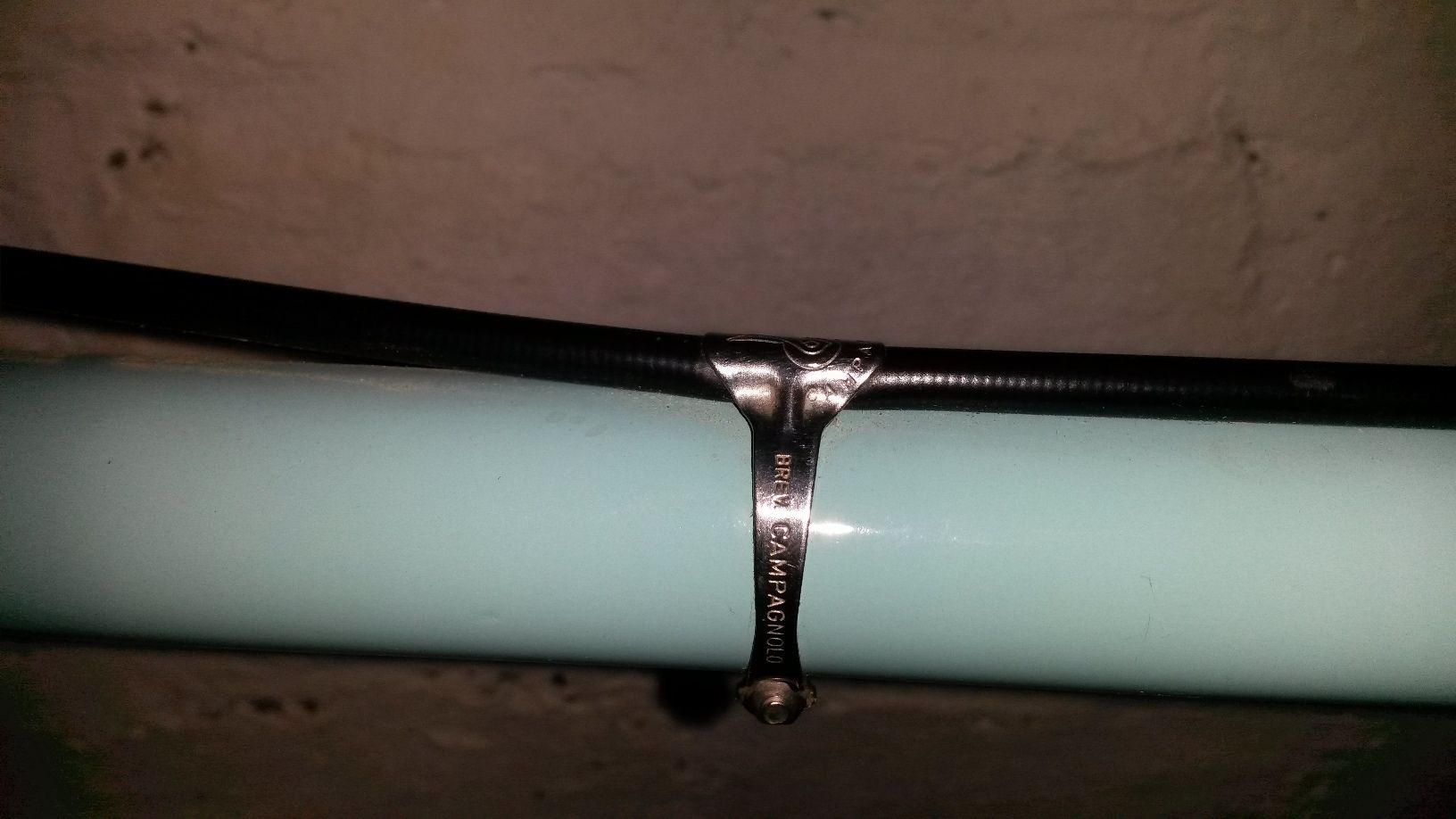

Klemmbolzen von GPM?:eek:

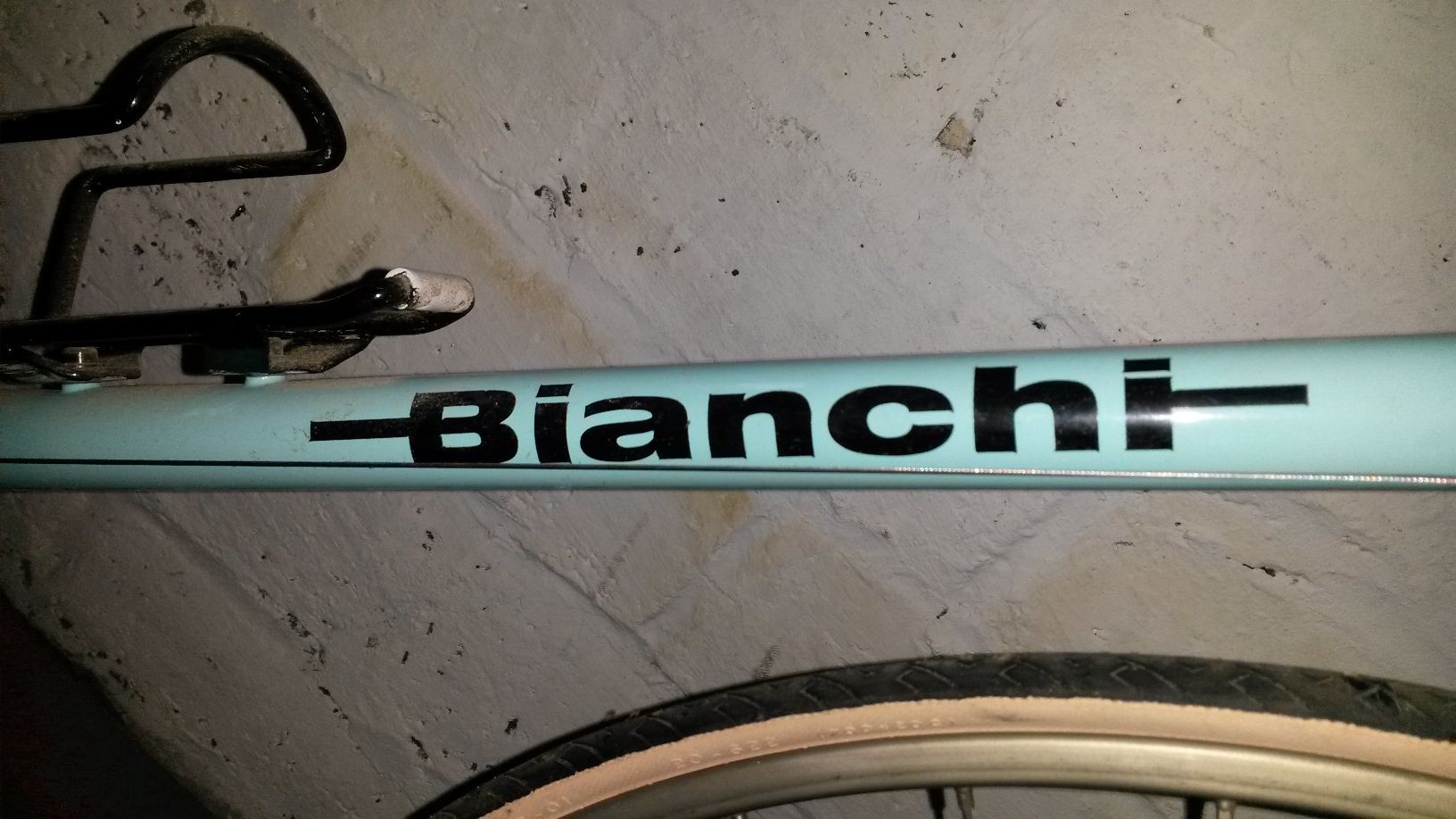

Ich finde dieses hellblau sehr schön. Ehe Du ihn neu lackierst, sage mir doch Bescheid...
so richtig hellblau ists nicht, das Kellerlicht zieht mehr ins blau. ist aber schon blauer als original.

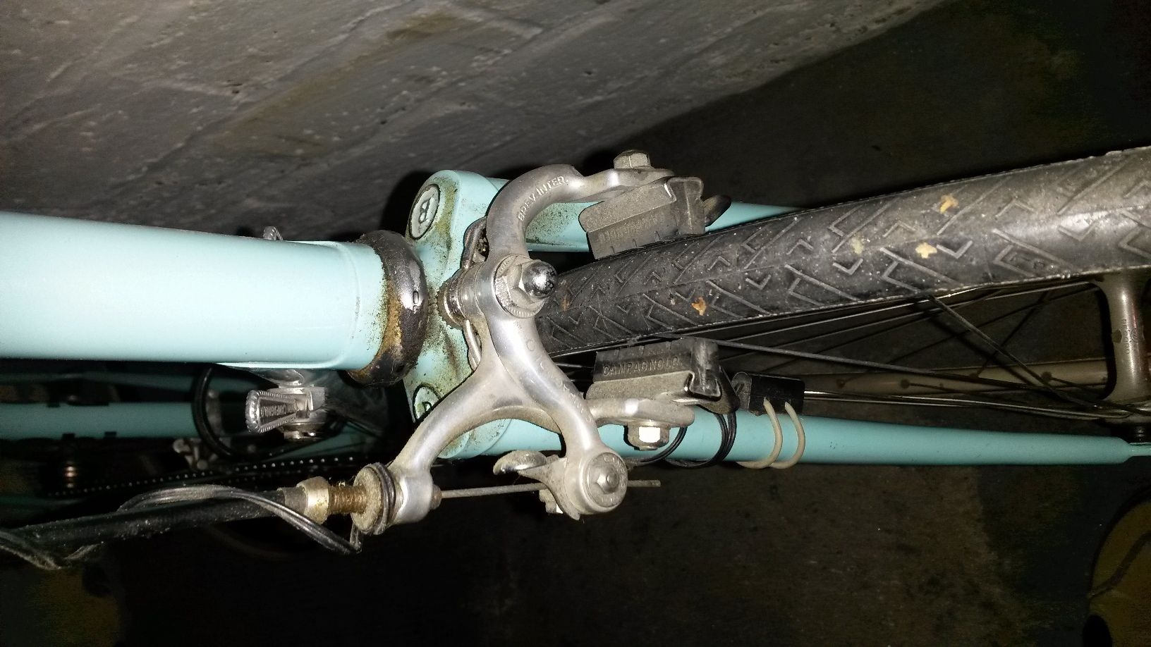

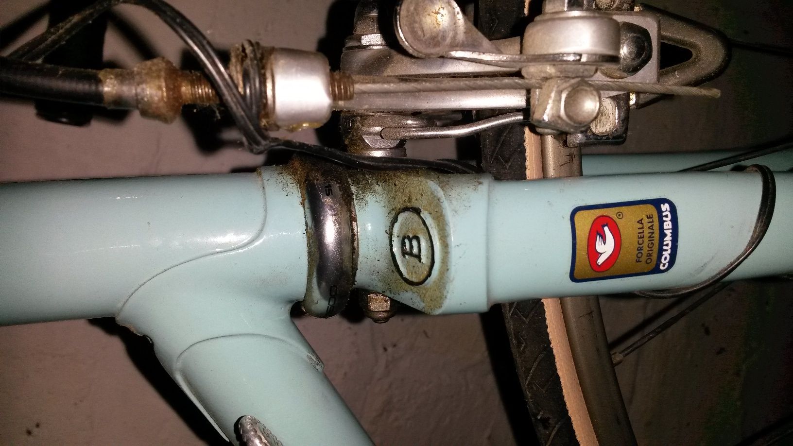

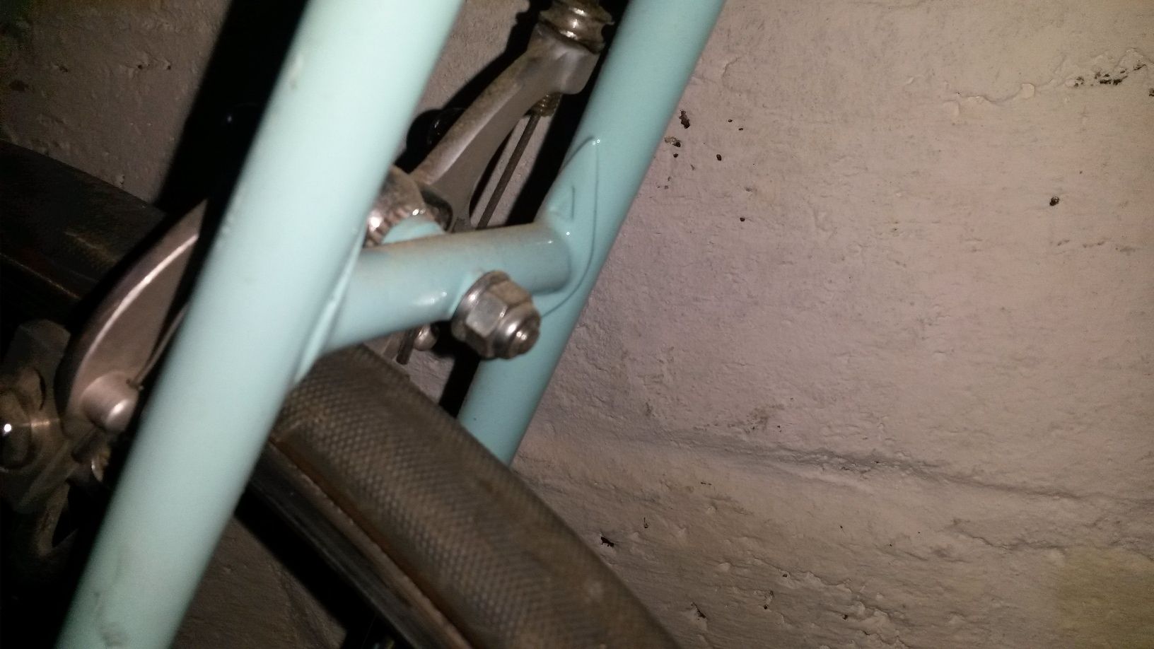

Die Bremsstegmuffen sind falsch rum angelötet, oder gehört das bei Specialissimas so?
jupp, ist quasi ein Erkennungsmerkmal.

Das ist sogar nur ein halber, die obere Lagerschale ist irgendwas sehr kleines schwarzes, der Gabelkonus ist sicher auch nicht passend. Ich hoffe, das die Gabellänge ausreicht für einen NR oder SR...
... ok ... jetzt habe ich das auch verstanden ... :D ... bei Bianchi heißt also Ausschuß = Specialissima ... :cool:

So, hab die Gabel mal gemessen 20,8 cm nur! :o
Aber das Steuerohr hat ja auch nur 17,3 cm, 1 cm weniger als ein 61 der 10 Jahre jünger ist. Aber der hat ja auch 1 cm weniger Platz unter der Gabelkrone...
reichen 35 cm für einen SR Steuersatz?
Ein SR-Steuersatz könnte knapp werden, ein NR müsste passen.
Die Shimano-6400/7400-Steuersätze bauen ja relativ flach. Wenn alle Stricke reißen, nimmste einen GranSport oder einen Pista (die sind quasi baugleich, bis auf den Sechskant an der oberen Schale).
Die Lackierung finde ich (von hier) nicht soooo gut gemacht. Sie sieht dick aus und an den Muffenkanten gibt's Fehlstellen (?). Kann auch täuschen(?). Wenn der Farbton sowieso nicht passt und die Decals nochmal getauscht werden, dann mach einfach Neulack. In diesem Fall wohl die konsequenteste Lösung. Die neuen Aufkleber können dann ja unter Klarlack.
Danach schön mit Campa-NuovoRecord aufbauen (Two-Bolt-Sattelstütze ;)) und... Fertich.
