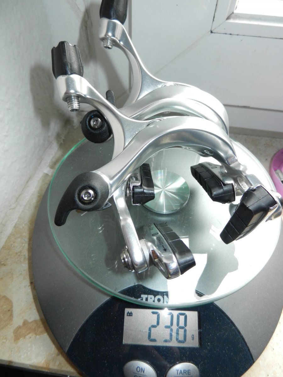

Solltest du trotzdem Zweigelenker wollen, dann solltest du an Promax denken (werden auch gern ohne Markenname angeboten), das Paar gibts manchmal neu für unter 30 EUR. Das gesparte Geld kannst du sinnvoll in gute Bremsbeläge stecken (am besten gleich ordentliche Schuhe), dann ist das eine Superbremse. Mit Titanschrauben aufgepeppelt kannst du unter 240 g/Paar landen. Außerdem ist diese Bremse sehr unauffällig.

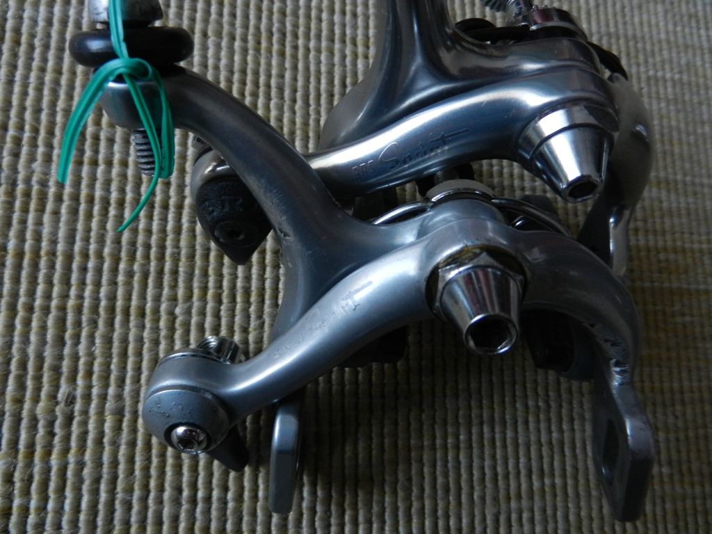

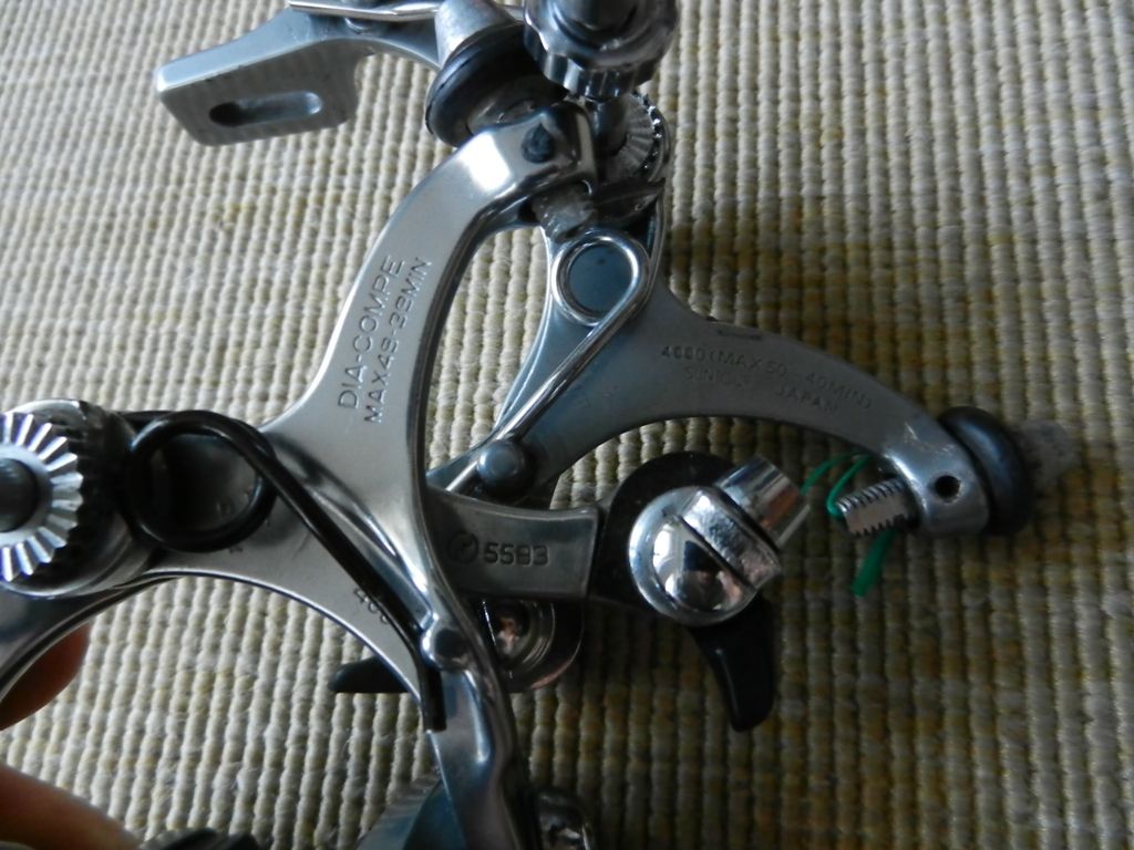

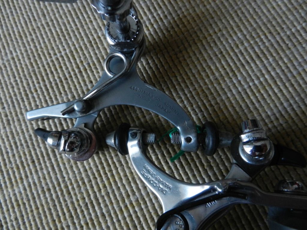

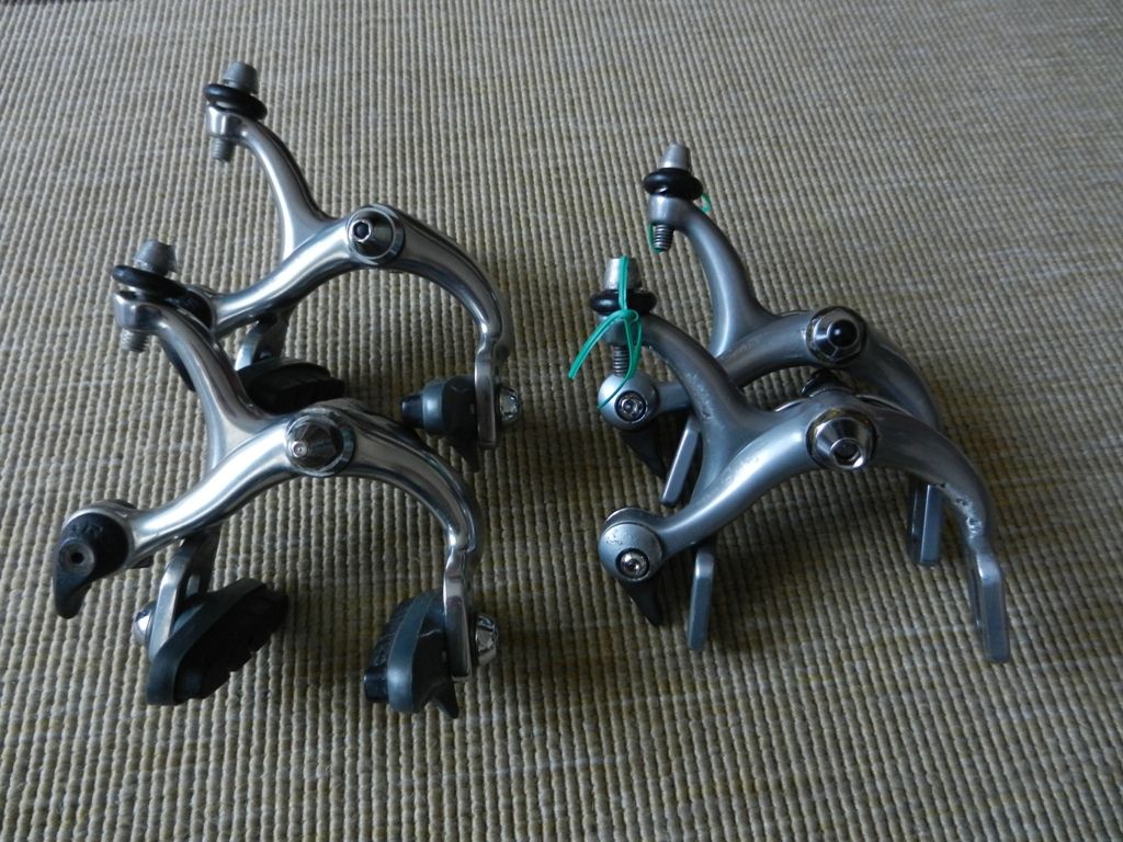

Hier ein paar Bilder von der Sprint, die silberne ist die Dia Compe BRS Sprint, die graue die Suntour Sprint. Letztere ist die vakante. Gewicht hab ich im Moment keins, aber leicht sind sie nicht. Jedoch hat Smolik dafür ja auch ein Rezept im Buch.

Anhang anzeigen 260450 Anhang anzeigen 260451 Anhang anzeigen 260452 Anhang anzeigen 260453
