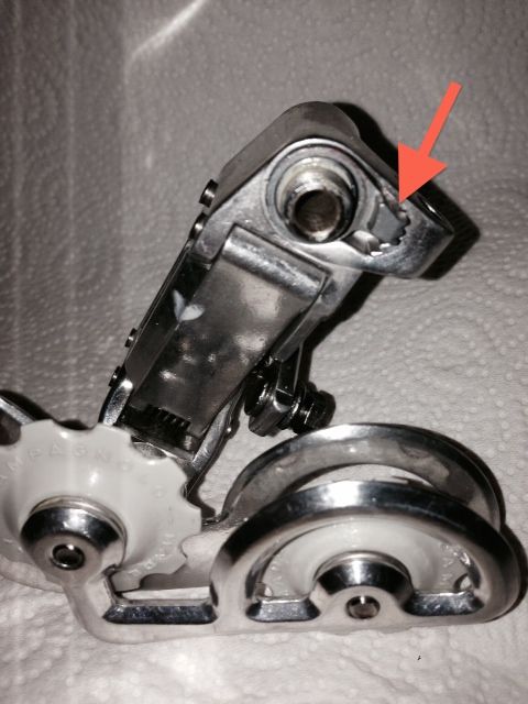

bin gerade dabei mein altes Ciöcc (1985) wieder im "fast" originalem Zustand aufzubauen und da haben sich mir jetzt ein paar Fragen aufgetan:
1.) Ich will wieder das ursprüngliche Campa Triomphe Schaltwerk einbauen und das hat hinten am Befestigungsbolzen einen Einsatz (Bild 1) der in mehreren Stellungen eingesetzt werden kann und offenbar den Schwenkradius mit Anschlag am Befestigungsauge des Ausfallendes (Bild 2) limitiert. Auf welche Position im Schaltwerk soll ich diesen Einsatz stellen? Weiß da wer Rat?

Zu 1:
Mit dem Raster kannst Du einstellen, in welcher Position die Schaltung stehen soll.
Eher kleine Kränze: die Schaltung sollte weiter nach vorne stehen,
Eher große Kränze: die Schaltung steht weiter senkrecht nach unten, sonnst kollidiert das obere Rädchen mit den großen Kränzen.
Die beste Position musst Du ausprobieren.

Was du da hast , ist wohl kein Triomphe Schaltwerk sondern ein Victory Schaltwerk , ich meine nur da war dieser Variable Anschlag dran ( und bei C-Record auch )
Und der soll die Möglichkeit eröffnen , einen 30er Kranz noch schalten zu können , wenn der gezahnte Nupsi so eingesetzt wird das die Schaltung am weitesten nach hinten steht , dann ist für die obere Führungrolle der Kette noch genügend Platz unter dem Riesenritzel.
