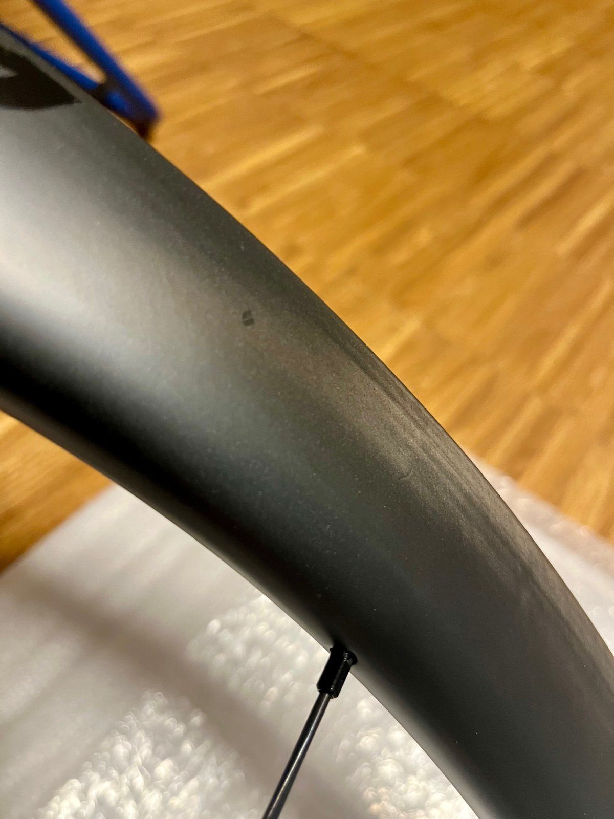

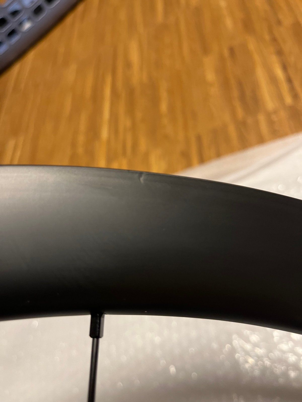

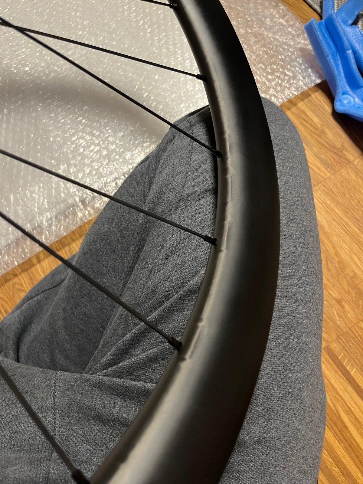

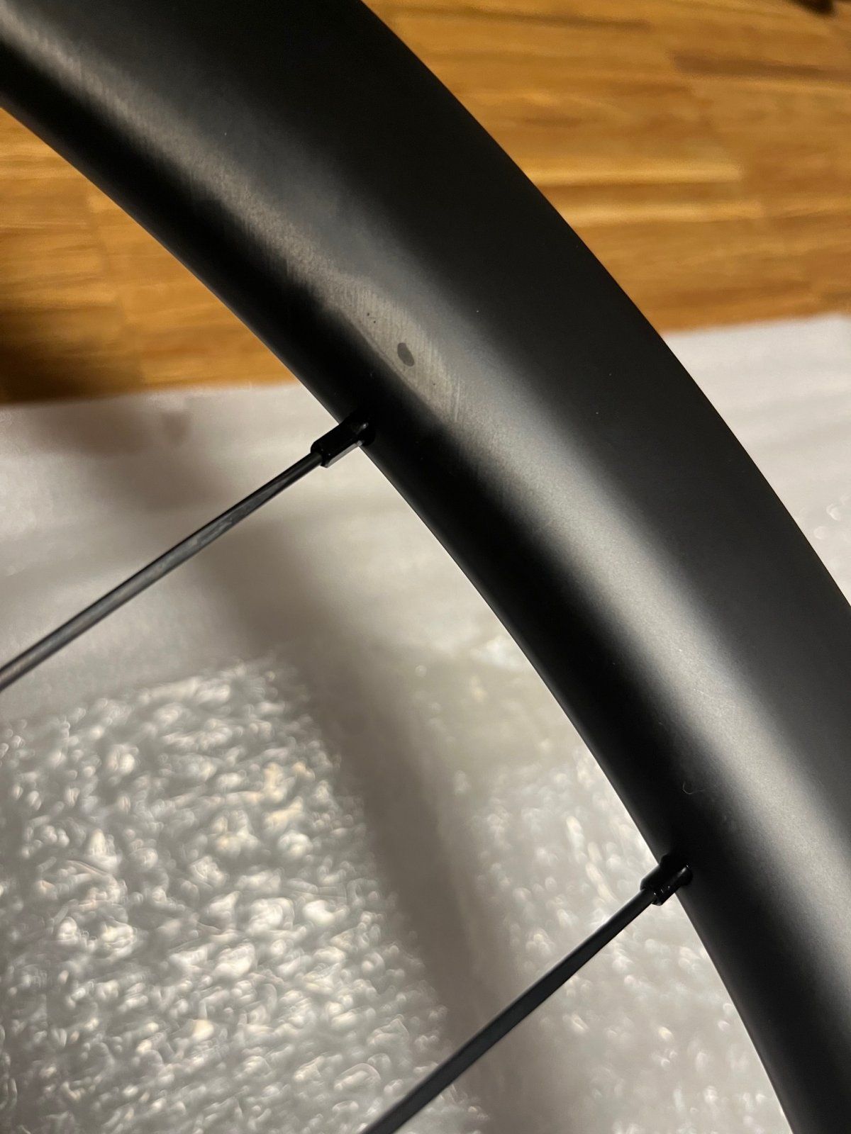

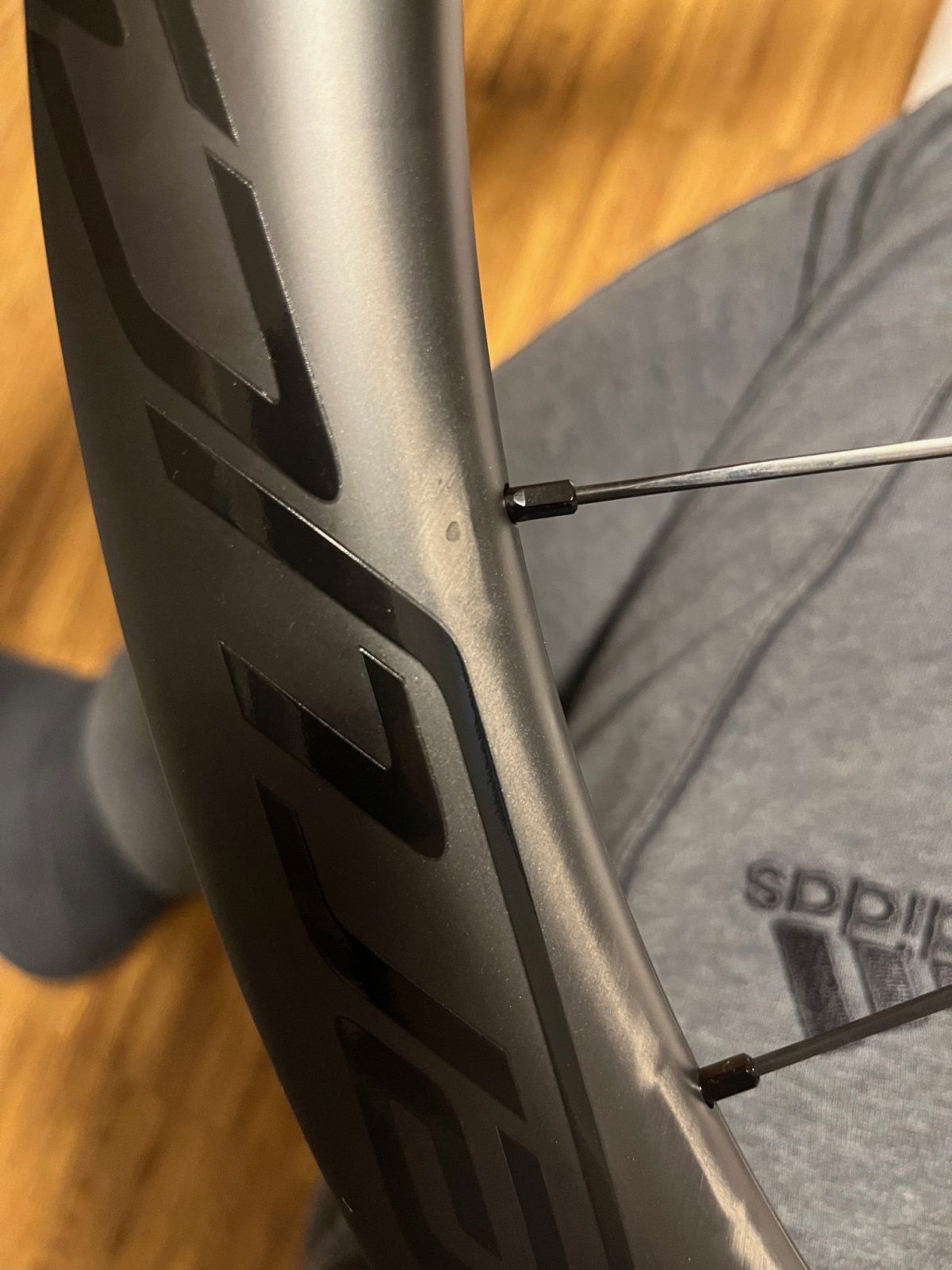

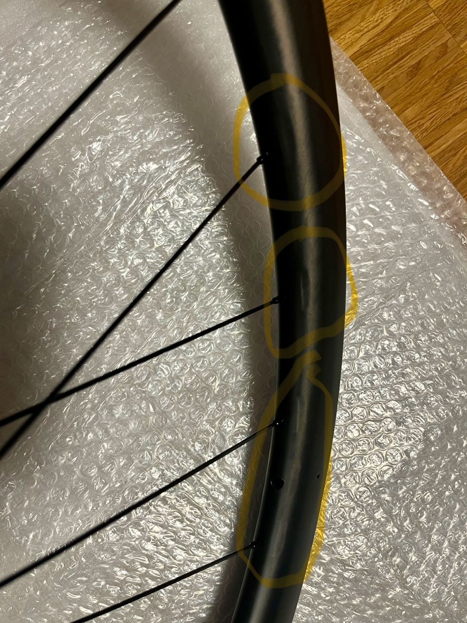

Hallo zusammen,
mir würde eine Einschätzung von euch helfen, um mit dem Service vom Hersteller meines neuen Carbon Laufradsatzes weiterzukommen. Konkret geht es um einen Endurance 40 LRS von aerycs.
Beim Auspacken sind mir folgende „Macken“ aufgefallen, die ich nicht normal finde und beim Service reklamiert habe. Dort meint man, dass es Gebrauchsspuren seien, die beim Einspeichen und Zentrieren entstehen würden und normal seien. Ich solle, wenn die mich stören, mit Schleifpapier abschleifen, dann seien die weg.
Nochmal nachgefragt in der Werkstatt heißt es, dass das Carbon-Fasern seien, die durch den dünnen Lack scheinen. Für mich sieht es eher wie Beschädigungen aus, die weder normal noch akzeptabel sind. Werkzeugspuren können doch nicht normal sein, oder lässt sich sowas einfach nicht vermeiden und das ist bei allen Carbon-Laufrädern so?
Danke für eure Einschätzungen.
Grüße
Stephan
Bild 13 zeigt ganz klar einen Substanzdefekt; das würde ich nicht akzeptieren (auch, wenn es nicht so aussieht, als würde es das Fasergewebe erreichen - bei mir entsteht das am Gravel-LRS durch Steine etc.; kann man gut mit schwarzem Sekundenkleber auffüllen, und dann mit etwas Liebe auf Niveau schmirgeln).
Alles andere ist m.E. nicht schön - bei einem teuren Satz würde ich einfach von meinem Rückgaberecht Gebrauch machen; bei einem sehr günstigen Satz würde ich das wohl akzeptieren....
