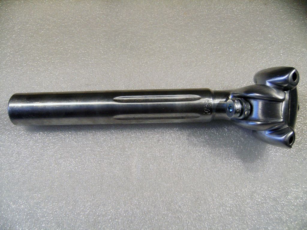

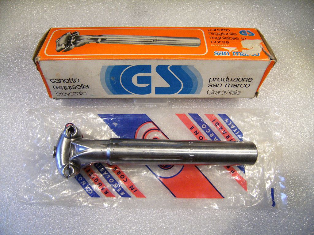

Die Sattelstütze stammt von San Marco, und das G.S. (jawohl, da ist kein "P" im Spiel. ;)) steht wohl für Gran Sport.
Auf der Originalverpackung wird das Kürzel leider auch nicht aufgelöst.

Meiner Meinung nach handelt es sich dabei um eine schöne, gut konstruierte Sattelstütze, mit der sich auch viel leichter arbeiten lässt als mit den ganzen "Two Bolt"-Modellen. Verbaut wurde sie originalerweise vor allem an italienischen, aber auch französischen Mittelklasse-Rennern.

Wow, danke für die Bilder! Ja, genau die isses!! Auf G.S. wär ich nicht gekommen, das S sieht für mich merkwürdig aus ;)
