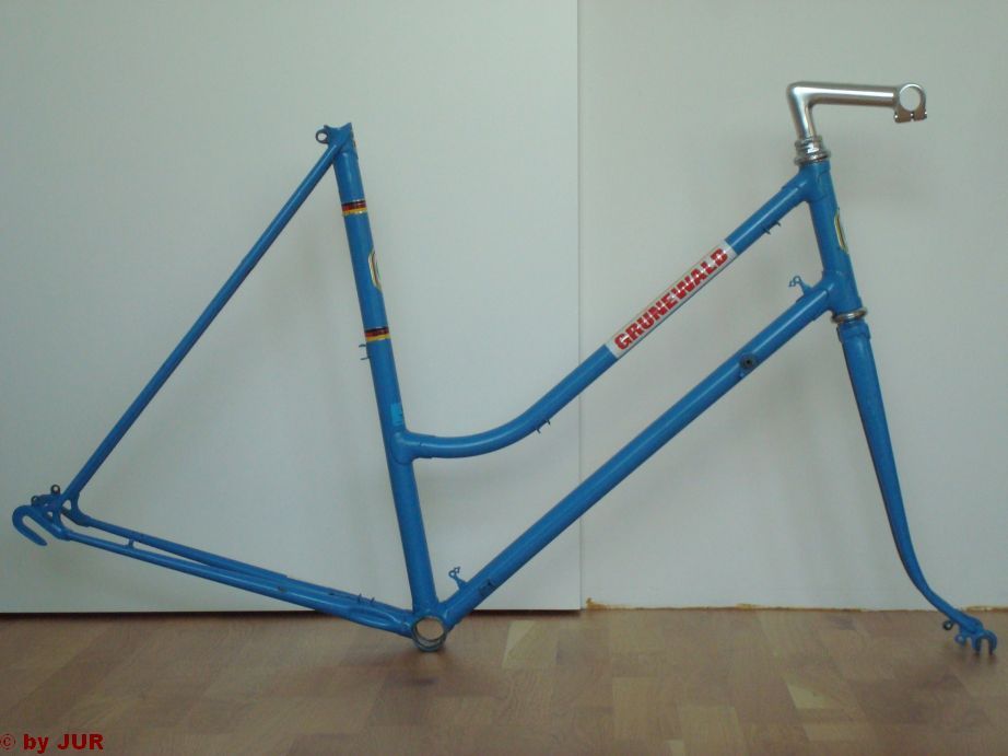

Dank Kellerman70 hat das schöne, blaue Grunewald Rahmenset zu mir gefunden...
RH 58, OR 54 (gedacht), Einbaumaß 126mm.

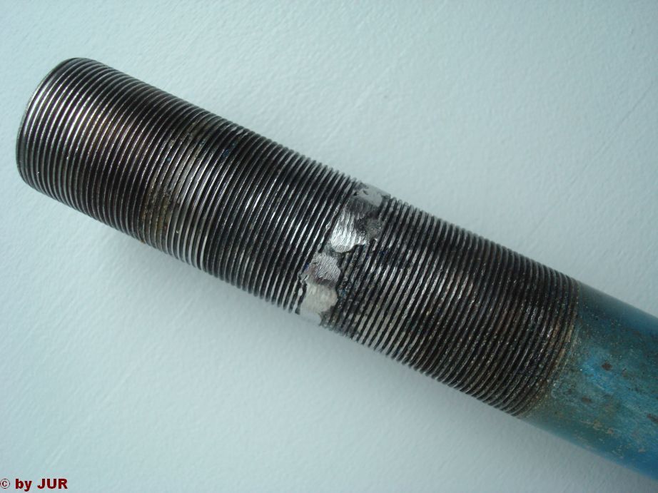

Durifort Rohrsatz...
Grunewald G an Sattelrohr und Steuerrohr...

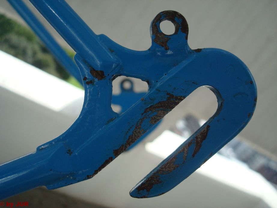

Agrati Ausfallenden...
...Ohne Worte

Ich dachte an "Tourenflitzer" nach Bonanzero.
Aufbauvorschläge erwünscht.

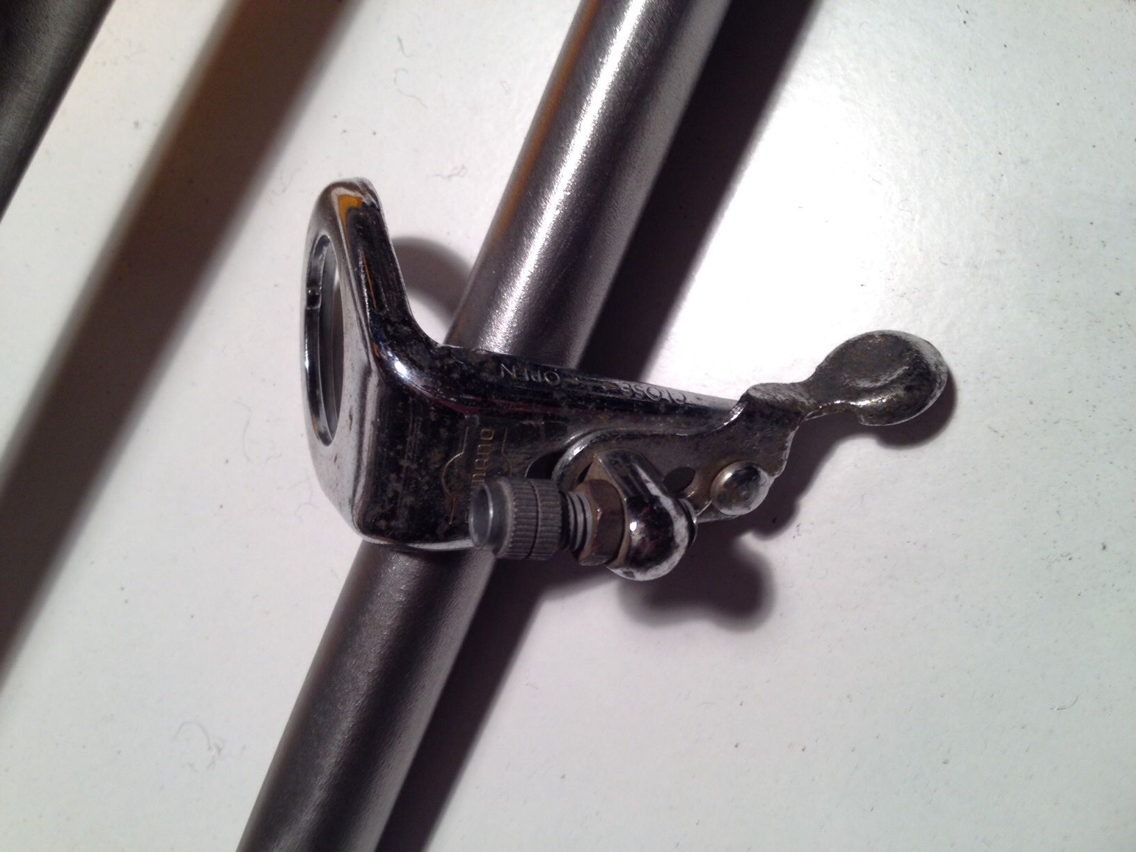

Da waren Altenburger Tourist Schalthebel verbaut.

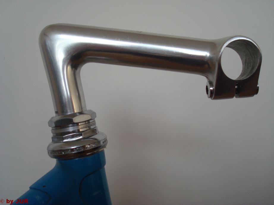

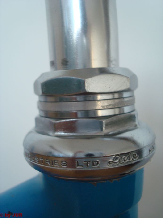

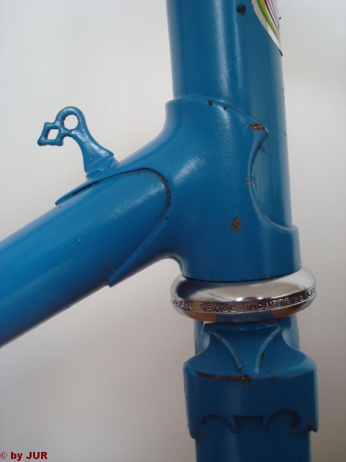

So, mit Steuersatz und gestecktem Vorbau. War ganz schön struppig das Biest...
...hier die Details:
Der Gabelschaft war etwas länger als die Bauhöhe vom Steuersatz, darum habe ein zweites Distanzstück montiert. Ein verchromtes hatte ich leider nicht mehr und runterfeilen wollte ich den Gabelschaft auch nicht.

Sowas hätte ich noch von Shimano:
