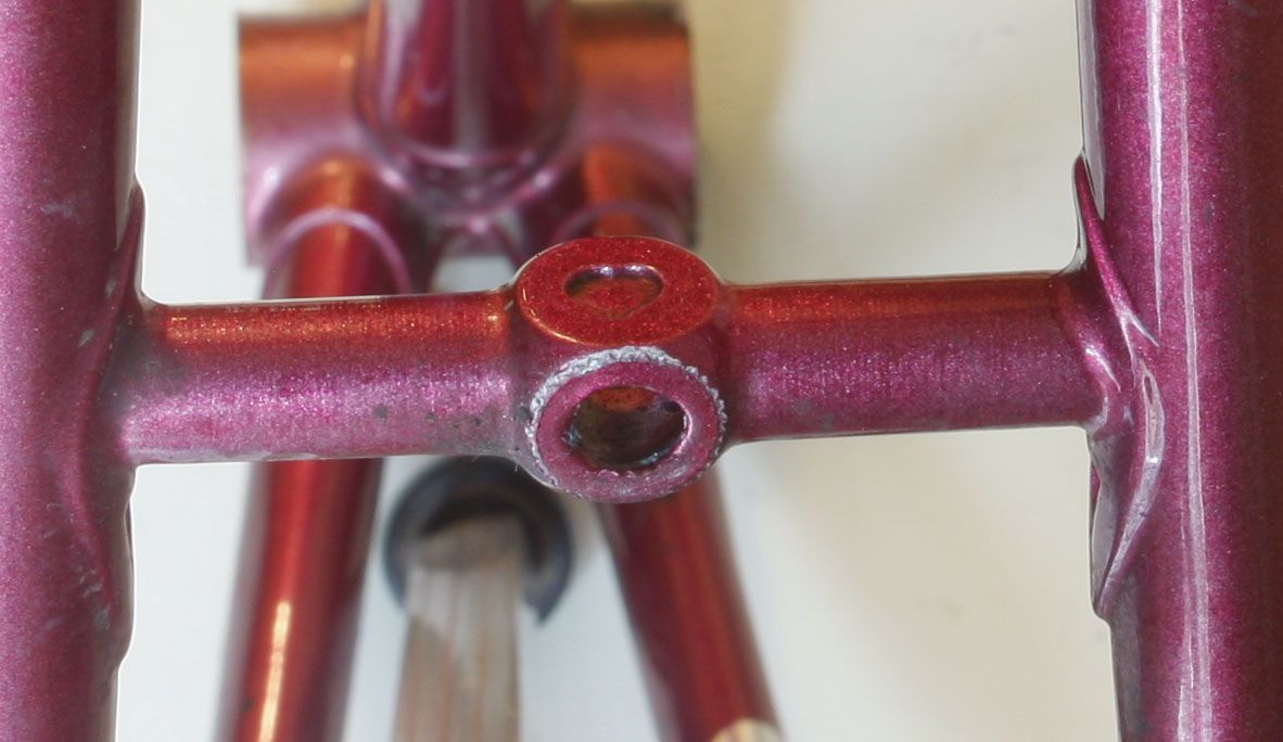

Der Rahmen stammt vermutlich von 1987 oder 1988. Merkmale:
-Gravuren an den Sattelstreben deuten auf BJ nach 1986 (Schriftausrichtung)
-Klassische Bremszugführung am OR nur bis 1990.
-Bremssteg (rund) nicht in den Jahren 89/90.

Hier schon mal ein paar Details bzw. Erkennungsmerkmale des Rahmens. Die hinteren Ausfaller bei meinem anderen De Rosa SLX (BJ ca. 1987) sind von Campa, bei diesem sind es etwas kürzere De Rosa Ausfaller. Weiß jemand ob und was das eventuell zu bedeuten hat?
