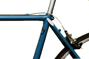

Die vier Gebote der Zugführung:
  1. Der Lenker muss in beide Richtungen so weit wie möglich gedreht werden können, ohne durch einen straffen Zug daran gehindert zu werden. Die Bewegungsfreiheit darf nur durch dass Anstossen des Lenkers am Oberrohr oder durch die Bremsarme oder Reflektoren/Scheinwerfer am Unterrohr begrenzt werden.
  2. Keine Biegungen in die falsche Richtung. Beispiel: Wenn der Bremszug vom Oberrohr in Richtung der Hinterradbremse geführt wird, sollte er in einem weichen Übergang parallel vom Oberrohr zum Sattelrohr verlaufen. Wenn der Zug erst vom Oberrohr nach oben gebogen wird, bevor er am Sattelrohr nach unten geführt wird, ist er möglicherweise zu lang. Wenn die Biegung an der Bremse so gross ist, dass er nicht gerade zur Bremse verläuft, sondern dafür erst ein Stück zurückgebogen werden muss, ist er mit Sicherheit zu lang.
  3. Biegungen, die nicht vermeidbar sind, sollten so weit (in Grenzen) wie möglich sein.
  4. Die Zughüllen sollten so kurz wie möglich sein, ohne eine der obigen Regeln zu verletzen.
Zu lang:
So ist's richtig:
Zu kurz:
