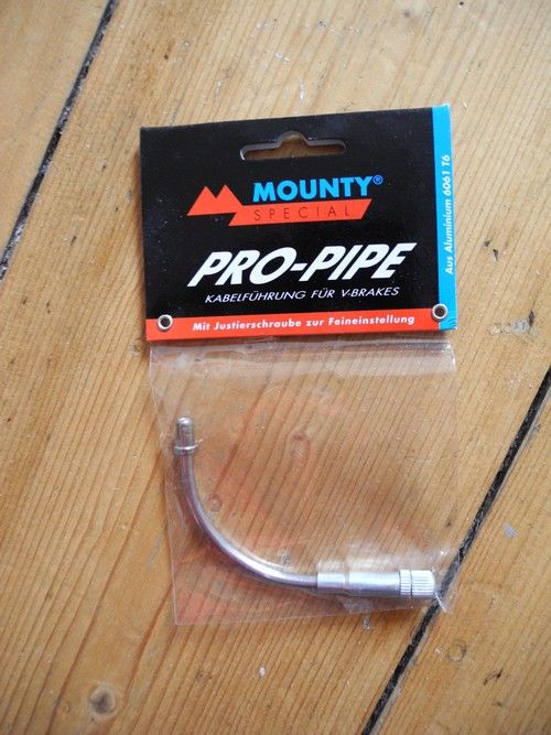

Kannst Du mal ein Bild von den Flex-Piepes einstellen, kann mir da nichts drunter vorstellen.
Der Name Flex-Piepe ist ein bißchen irreführend ... geht`s doch eigentlich nur darum das der Bremszug ge- und entspannt werden kann ... siehe Foto

die Abbildung von dir zeigt eine einstellbare, nicht flexible, Pipe

hatte gleich mal welche bestellt, heute schon da
und gleich probiert, ist optimal zur Feineinstellung der Bremse
Inlineversteller gehen auch, aber der flexible Teil der Pipe nimmt den Druck weg, den sonst die Hülle auf den Bremsarm ausübt.
