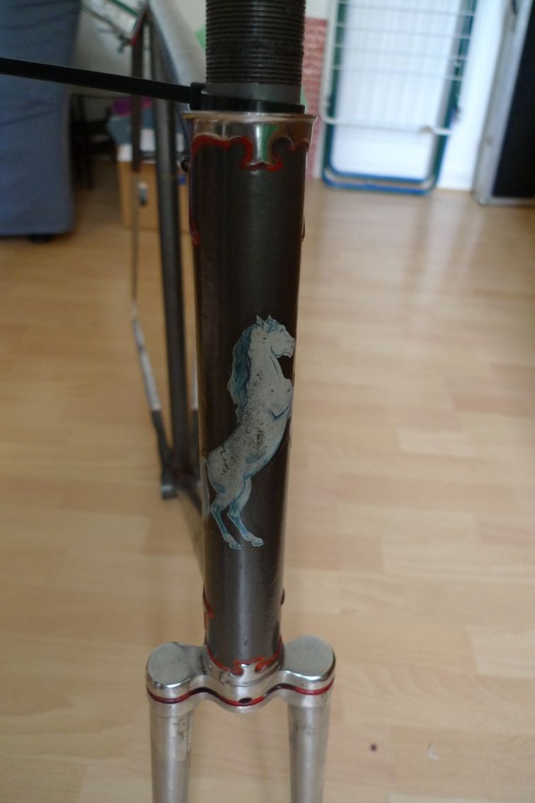

Hallo Freunde.
Ich habe kürzlich einen alten Rahmen bekommen und wüsste gerne, wer ihn mal hergestellt haben könnte. Der Vorbesitzer sagte mir, dass es sich um einen alten Bahnrahmen handele, dem dann im Osten die Ausfaller getauscht und Zuganschläge hinzugefügt wurden. Geometrisch könnte dies stimmen.
Das gute Stück ist in Nervex Pro Muffen gelötet, die verchromt wurden. Links an der Sattelmuffe ist die Rahmennummer 324 eingeschlagen, das Innenlagergewinde ist BSA. Es waren Campa Innenlager und Steuersatz verbaut, die evtl. noch die alten sind (wurden zumindest seit langer Zeit nicht geöffnet).
Der Lack ist relativ dick und schlecht gemacht, silbergrau mit roter Linierung um die Muffen. Am Steuerrohr prangt das springende Pferd, was ihn offensichtlich als Lüders aussehen lassen soll.
Meint ihr, das könnte stimmen? Wann wäre er dann ungefähr hergestellt worden? Also Nummer 324 von Lüders wäre welches Jahr?
Ich würde ihn gerne aufbauen/restaurieren, evtl. die Ausfaller wieder zurückbauen. Wäre über alle Informationen dankbar um dies möglichst authentisch hinzubekommen.
Viele Grüße, Hendrik

Die Lüders-Rahmen, die ich bisher gesehen habe, hatten ein Pferd in die Spiegel der Sattelstreben eingraviert. Ob L. das schon immer gemacht und/oder bei allen Modellen, weiß ich nicht.
Ja, es gibt einige Unstimmigheiten mit Lüders. Meinst du, man kann das ohne original Lack überhaupt noch bestimmen? So viele Hersteller werden doch die Nervex Pro nicht verbaut haben. Und das BSA Innenlager schließt ja schon die Franzosen aus. Vielleicht kennt jemand die Gabelkrone, die konnte ich bisher in Kombination mit den Muffen nicht finden.

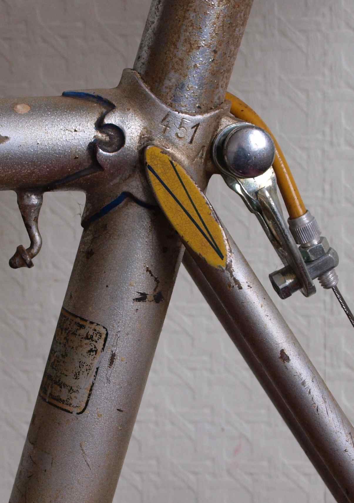

Hallo Hendrik,
auch wenn frühe Lüders schon eine gewisse Ähnlichkeit zu deinem Rahmen aufweisen, handelt es sich wohl eher um das Produkt eines anderen Berliner Rahmenbauers: Erich Polauke. Nervex Pro-Muffen wurden von vielen Rahmenbauern verbaut, aber die Art wie die Sitzstreben an die Sattelmuffe geführt sind (bei Lüders setzen die höher an) und natürlich die eingeschlagene Nummer an deren linker Seite sowie der nach unten versetzte Buchstabe sind typisch:
Polauke hat für seine Räder meist eine charakteristische Farbgebebung gewählt: silber mit gelbem Dekor.
Ich würde es allerdings nicht zurückbauen, ist ja gerade so ein spannendes Zeitdokument.
Zum Baujahr kann ich nur sagen, dass der verwendete Nervex-Muffen-Typ so ab 1955 erhältlich war.
Schöne Grüße, Christoph
P.S. spätere Lüders hatten das springende Pferd auf der Gabelkrone, aber auf den Sattelstrebenspiegeln auch?

Soweit ich weiß, hat Peter, der Sohn von Erich Polauke selbst keine Rahmen gebaut. Der Erbauer der mir bekannten Rahmen war jedenfalls Polauke senior. Etwas an Information, auch zum Dekor findest Du hier: http://www.flickr.com/photos/velocifer/sets/72157627559687583/

... handelt es sich wohl eher um das Produkt eines anderen Berliner Rahmenbauers: Erich Polauke. Nervex Pro-Muffen wurden von vielen Rahmenbauern verbaut, aber die Art wie die Sitzstreben an die Sattelmuffe geführt sind (bei Lüders setzen die höher an) und natürlich die eingeschlagene Nummer an deren linker Seite sowie der nach unten versetzte Buchstabe sind typisch ...
Da in einem anderen Beitrag die Buchstaben-Prägung in der Nervex-Sattelmuffe thematisiert wurde, wollte ich an dieser Stelle meine Ansicht zu dem eingestanzten "A" korrigieren. Das ist kein allein bei Polauke auftretendes Merkmal, vermutlich nur deshalb an mehreren mir bekannten Pol-Rad-Rahmen zu finden, weil die mehr oder weniger aus demselben Zeitraum stammen. Offensichtlich kennzeichnete der Buchstabe "A" eine Zeit lang die Muffen als für englisches Maß der Rohre geeignet und grenzt diese gegenüber denen ab, die mit "F" als für französische Maße gefertigt wurden. Also, die Nummer bleibt typisch für Polauke, das A aber nicht.
