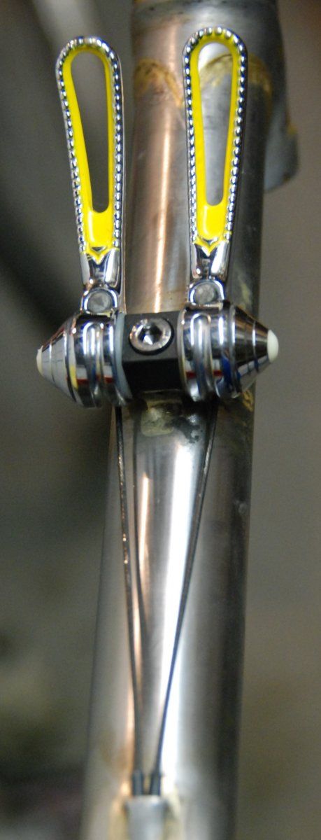

Die Befestigungsschrauben auch.
Letztere sind allerdings eine Fehlkonstruktion - offenbar von jemandem erdacht, der entweder selber nicht fährt oder jedenfalls keine Friktionsschaltung benutzt. Nach vielleicht 50 km ist die Kette hinten rechts oder vorne links - und zwar auch dann, wenn man das gar nicht will.;) Und dann heißt es: Anhalten, die weiße Schutzkappe abpopeln und mit einem mitgeführten Werkzeug die Schraube wieder anziehen. Danach kann man dann wieder schalten und weiterfahren - bis sich das Spiel wiederholt ... . Ist klar, oder ?
Interessater Einwand, kann ich mir vorstellen daß das nervt.:( Ich hätte jetzt gedacht statt der normalen Schrauben mit dem Drahtbügel kommen halt Innensechskantschrauben mit Kegelkopf zum Einsatz. Klar, da kann ich dann nicht mal flott nachziehen, aber das muß man bei den normalen Schrauben doch auch nicht alle 50km.
Diese Hebel sehen sehr gut aus. Die Befestigungsschrauben auch.
Nix klar !
Dann hätte ich bei P-B-P einen Vogel bekommen vor lauter nachstellen. Unter den Schrauben ist der normale Mechanismus. Ich bin mit den Hebeln, welche übrigens vom Masi stammen, viele tausend Km gefahren ohne was nachzuziehen.

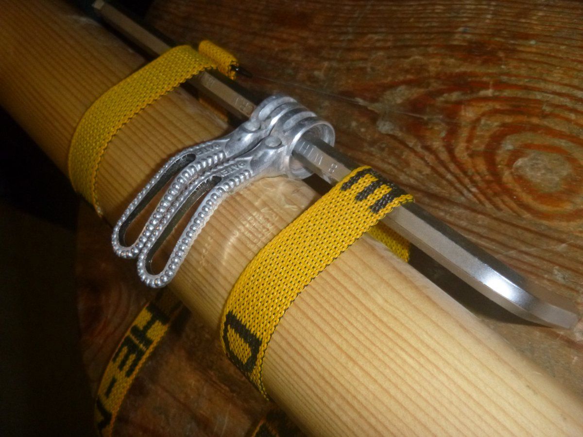

Ich habs mal auf die Schnelle getestet.
Wenn man sich mehr Zeit nimmt wäre es kein Problem. Mein Rundholz hatte einen Durchmesser von 54 mm und war damit zu klein. Mann sollte auch unbedingt mit dem Drehmel ein Aussparung, für die runden Knubbels, in das Holz einarbeiten und statt dem Inbus ein Rundmaterial verwenden. Dann das Ganze auf einem Holz abrollen.
Da ich den Spaß auf die Schnelle gemacht hatte hab ich die Hebel Falsch rum eingespannt, wie die Teile nach dem zurückbiegen aussehen wollt ihr nicht wissen:(.
MfG Jens

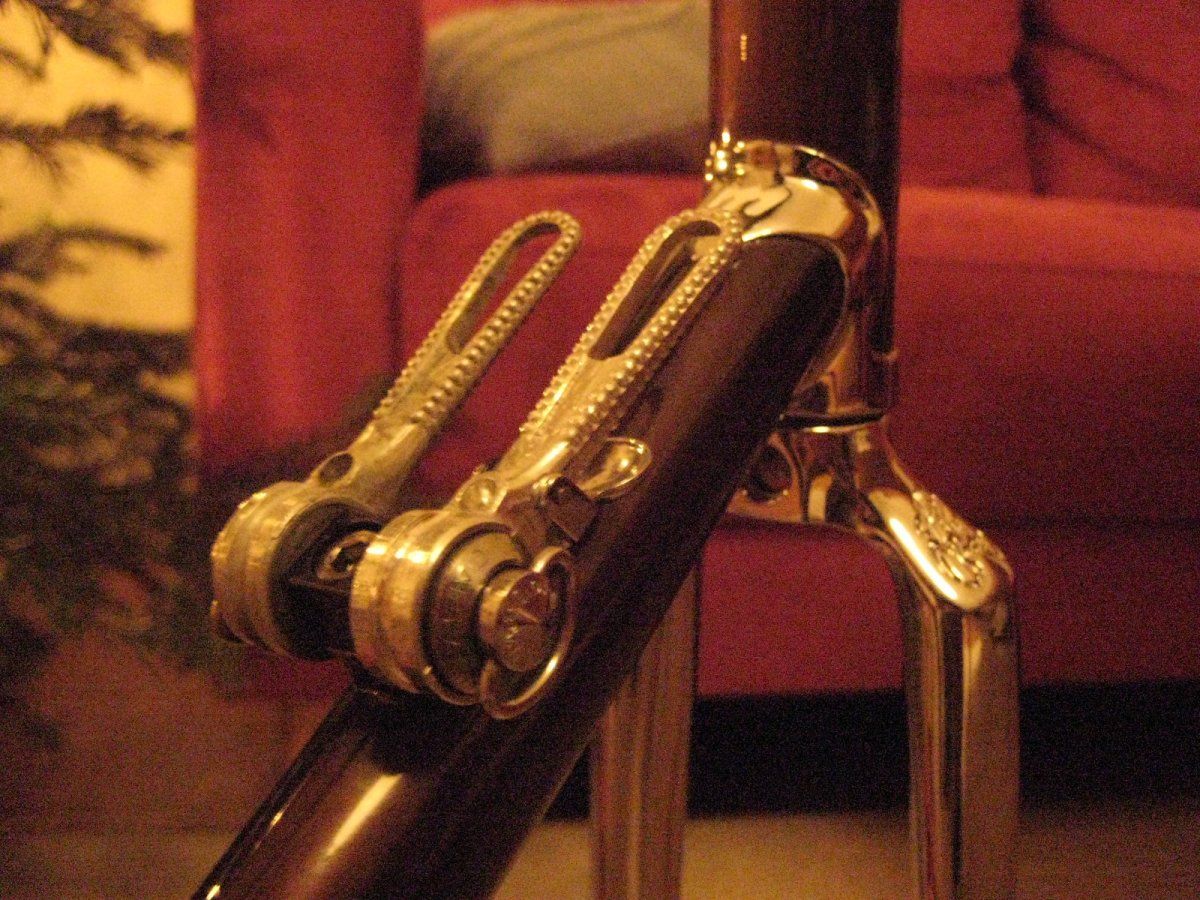

Trotz der ganzen Hebel hin und her biegerei ist mir bei dieser Schalthebelbefestigung nicht klar wie der Hebel, bei dem auf dem Foto noch die Scheibe fehlt der die Rastung für die Portacatena erst möglich macht, überhaupt funktionieren kann? Da ist kein Platz nach unten!?!?!
img_5103-jpg.195307
img_5103-jpg.195307
Jetzt wo du es sagst wird das eng, mit der Aero Geschichte. Ich hab da grad mal nachgeschaut und sowas in die Hand genommen. Es könnte ja sein das bei der Fertigung jemand die falschen Ausfallenden gegriffen hat.
MfG Jens
nur zur Erklärung. der Gipiemme schalthebelsockel hat ja so ein kleines begrenzerblech vorn, an den das Raster des portacatenahebels anschlägt. dann steht der Hebel etwas nach oben, quasi auf dem kleinsten ritzel. wird dann der portacatenahebel noch aus dem Weg bewegt liegt der Schalthebel so auf wie im Bild, die Kette sollte dann auf dem portacatena liegen.
Ich wollt schon sagen, dass die sich bei Moser was gedacht haben, als die dieses spezielle Ausfallende verbaut haben und dass der Gipiemme Adapter einen Anschlag hat (brauchen die Hebelchen ja sowieso;))
So um 1979 herum hatten viele Räder dieses Ausfallende, mein Freddy Maertens hat das z.B. auch, ich glaub die haben zu dieser Zeit einfach genommen was gerade da war:cool:
Ich habs mal auf die Schnelle getestet.Anhang anzeigen 195485 Wenn man sich mehr Zeit nimmt wäre es kein Problem. Mein Rundholz hatte einen Durchmesser von 54 mm und war damit zu klein. Mann sollte auch unbedingt mit dem Drehmel ein Aussparung, für die runden Knubbels, in das Holz einarbeiten und statt dem Inbus ein Rundmaterial verwenden. Dann das Ganze auf einem Holz abrollen.
Das stimmt so nicht. An meinen Räder vor 1964 sind auch die Campagnolo Hebel nur mit Schraube, und wenn das richtig montiert ist muss man da auch nichts nachstellen. Ich bin so die 205km bei der L'Eroica gefahren. Das Problem ist heute, dass jeder meint er sei Velo-Mechaniker, nur weil er mal ne Kette vernietet hat und das zufälligerweise gehalten hat.
Auf der anderen Seite muß es nicht gut sein nur weil es von Masi stammt.
Also meine Erfahrung der letzten Jahre bei Masi waren, dass alles perfekt funktionierte, was er für mich gemacht hat. Er liefert dir die Räder wirklich "ready to race" ab. Ich würde es sonst nur noch beim Walter Schor wagen mit dem Rad ohne vorherige Kontrolle direkt aus der Werkstatt über den Gotthard zu fahren.
Man kann es auch umgekehrt formulieren:
Nur weil diese - ich bleibe dabei - Falschmontage bei Dir 205 km gehalten hat,
werden die Konstrukteure bei Campagnolo und Shimano kaum alles falsch gemacht haben.
Die Knebelschraube an den Friktionshebeln hat ganz einfach einen unbestreitbaren technischen Hintergrund.
Und wenn die Schraube bei km 206 nicht mehr hält, kannst Du erstmal nicht mehr schalten.
