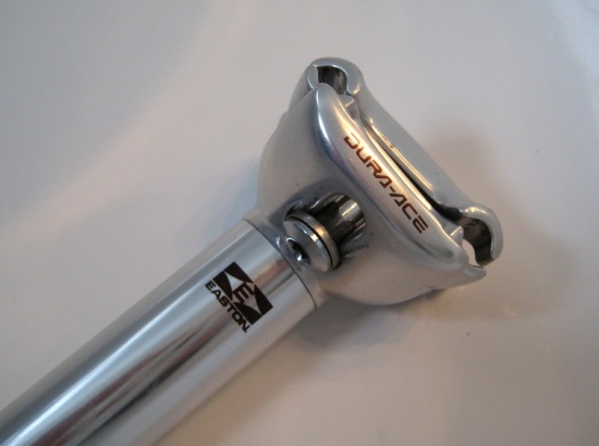

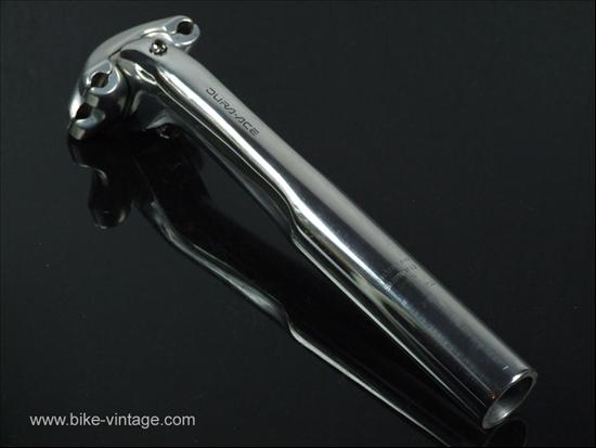

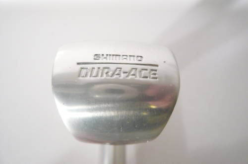

Wo ist der Unterschied zwischen den DuraAce Sattelstützen SP-7200 (hier im EX-Teil des Katalogs zu sehen) und der SP-7300-A (hier im AX-Teil des Katalogs)?
Ansonsten dürfen hier natürlich auch schöne Bilder von DuraAce-Teilen gepostet werden:

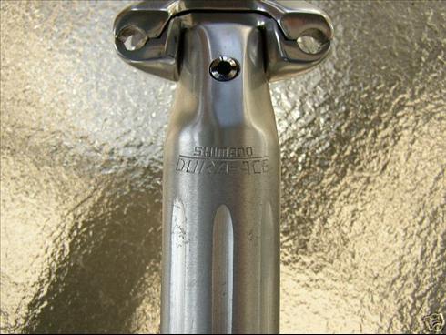

DuraAce 7200er-Vorbau und Sattelstütze, meiner Meinung nach die ersten Shimano Vorbauten/Sattelstützen:
Nachfolger, wobei es bei den Sattelstützen eben noch die SP-7300-A, SP-7310, SP-7320 und SP-7322 gab (die letzten drei für ovale Sattelrohre und im aerodynamischen Shape):

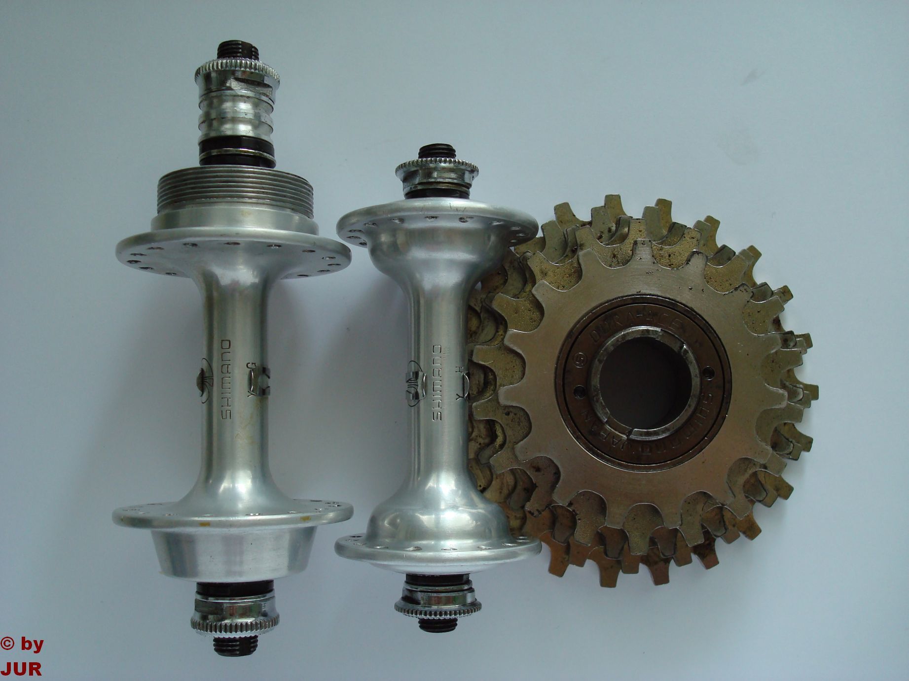

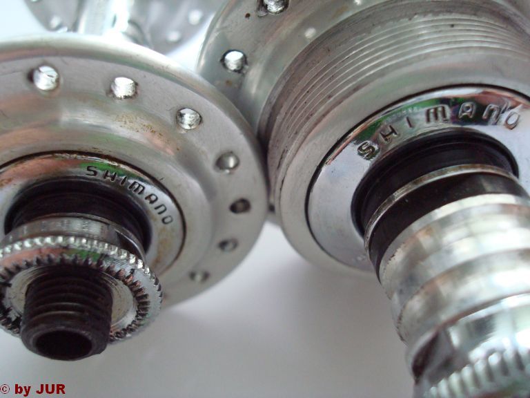

Erste Generation Dura-Ace Naben und 5-fach Schraubkranz.
YG, YH (1974), AH (1976). Es gab ab 1973 sowohl 5-Fach als auch 6-Fach Naben.
Geprägte Staubdeckel hatte Campa nicht.

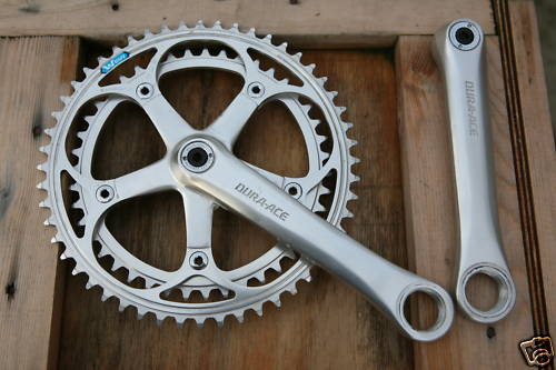

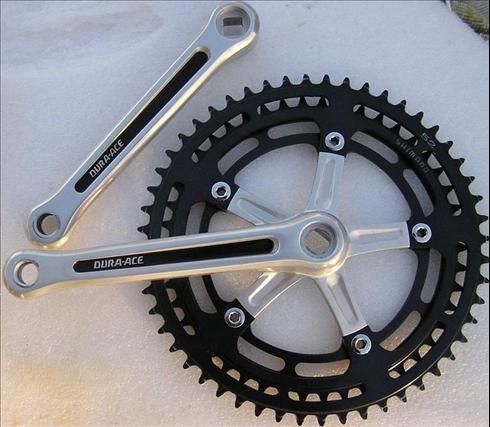

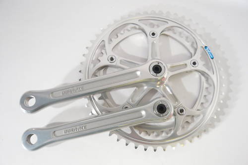

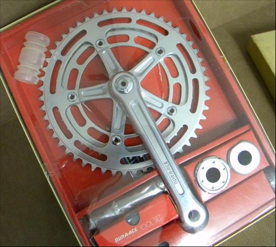

Das gleiche wiederholt sich dann meiner Meinung nach bei den DynaDrive-Kurbeln. Die AX-Version (FC-7300) unterscheidet sich meines Erachtens nicht bzw. nur im Finish von der EX-Version (FC-7200). Die FC-7200 ist wohl etwas matter im Finish. Beide Kurbeln verfügen über das Dynadrive-System (größeres Pedalgewinde), wodurch das Pedal tiefer kommt. Sie können demnach nur mit den entsprechenden DD-Pedale oder aber mit einem Gewindeadapter für andere Pedalgewinde gefahren werden. Vorteil des DD-Systems ist die biomechanisch günstige Nähe der "Pedalachse" zum Fuss. Tatsächlich verfügen die Pedale über keine durchgehende Achse, was das System (nur ein Lager, recht dicht am Kurbelarm) auch entsprechend anfällig macht.

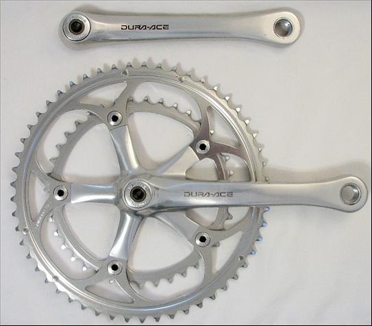

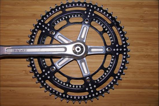

Vorher gab es natürlich noch die DuraAce First Generation-Kurbel GA-200 in verschiedenen Ausführungen (mit und ohne Schutzring, schwarz, silber,...) und die FC-7110, bei der wohl zumindest andere Kettenblätter montiert waren. Weitere Unterschiede?
GA-200:
Foto: www.velobase.com

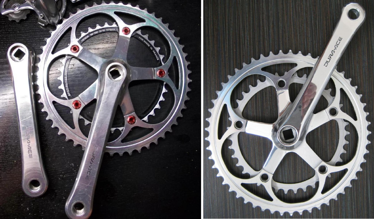

FC-7200 (EX-Version der Kurbel):
FC-7300 (AX-Version der Kurbel):

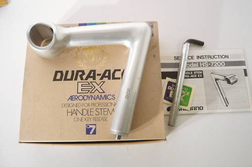

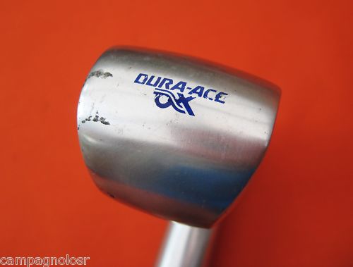

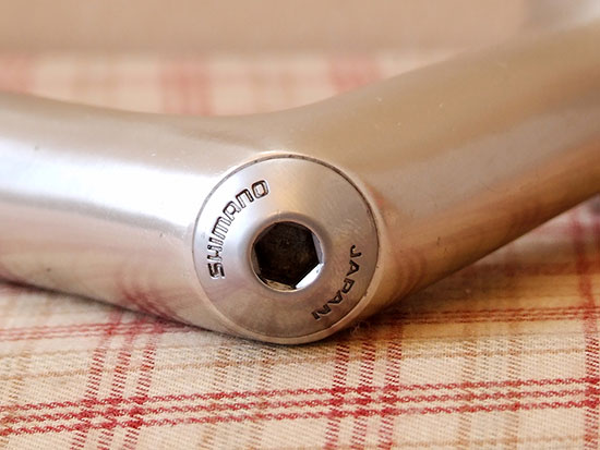

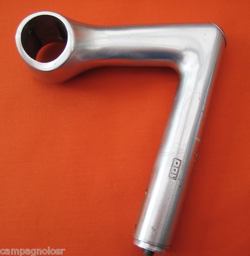

...ach ja, die schönen Vorbauten mit der versteckten Klemmung, von denen Hans-Christian Smolik (R.I.P.) schrieb, daß sie nur halten, weil das Material so hochwertig sei. Auch hier scheint es keine Unterschiede zwischen AX-Version (HS-7300) und der EX-Version (HS-7200) zu geben (außer die Namensbezeichnung und den Schriftzug, der von vorne aufgebracht ist). Meines Wissens wurden sie von Nitto produziert.
HS-7200 (EX-Version):
HS-7300 (AX-Version):

Die ersten Dura-Ace Naben hatten BSA Gewinde 1,37"x24TPI. ITA-Gewinde 35x24F gab es nur an Campagnolonaben. Allerdings gab es Campagnolo-Naben auch mit BSA bzw. französischem Gewinde 35x1
(steht manchmal dran). Es soll auch Dura Ace Freilaufkränze in 35x1 gegeben haben...
Ich vermute mal alle Dura-Ace Naben hatten BSA Gewinde.
Ich denke, die Teile sind weitgehend baugleich, allenfalls in der Gravur/Bedruckung und der Oberflächenbearbeitung gab es Unterschiede.
Mich würde z.B. auch mal der Unterschied zwischen einer Dura Ace- (7400) und einer Ultegra-Sattelstütze (6400) interessieren (aero).

Ja. Dura-Ace wurde doch zur Saison 1974 eingeführt.
Der Shimanocode beginnt auch 1974 den üblichen Quellen zufolge.
Anderfalls müßten die 1. Generation Dura-Ace Naben von 2000 sein.
Das wird bei den DuraAce-Stützen und Ultegra-Stützen auch nicht viel mehr sein, als andere Politur und/oder Eloxierung...
...vielleicht ist die DA aber auch dünnwandiger? Ein Vergleich auf der Waage könnte ja schon mal etwas Licht ins Dunkel bringen.

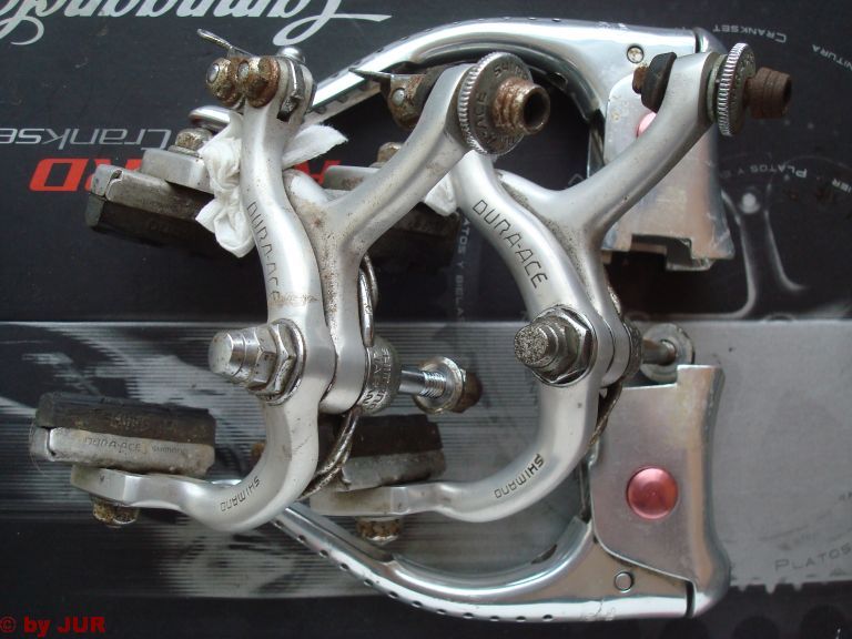

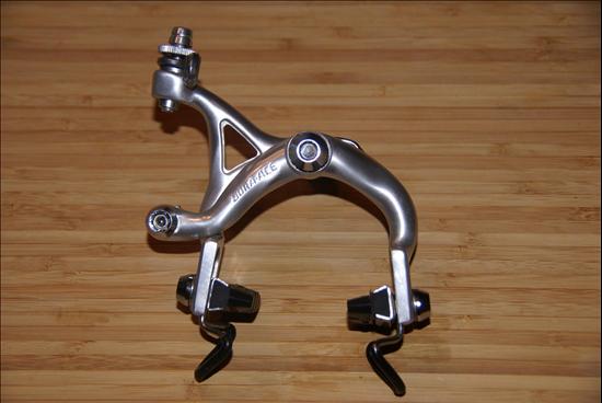

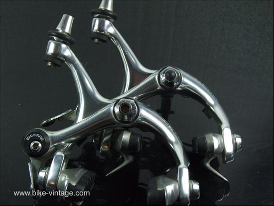

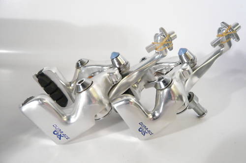

"Herzstück" der Differenzierung AX/EX dürften wohl die Schaltwerke, die Bremsen und die Bremshebel sein. Da sind dann tatsächlich echte Unterschiede auszumachen. Bei den beiden EX-Bremsen will sich mir der Unterschied zwischen BR-7200 und BR-7210 allerdings auch nach Sichtung der entsprechenden Katalogseite nicht erschließen :( Und warum haben front und rear unterschiedliche Gewichtsangaben? Bis dato hielt ich VR-Bremse und HR-Bremse für identisch...
...ach nee, der Bolzen wird's wohl sein.
Hier die Katalogseite zu den DuraAce AX-Bremsen.

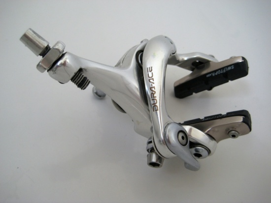

BR-7700:
BR-7700, 25th-anniversary:
BR-7800:
Foto: www.fahrrad.de

Bremsen 1. Generation (Jetzt bei crispinus).
Jupp, ich gebe mir Mühe. Bei der Kurbel zum Beispiel (FC-7400, FC-7401, FC-7402, FC-7403) kenne und erkenne ich die Unterschiede gar nicht...
Wer weiß da was? JUR vielleicht?
Nö. Ich weiß auch nichts und kenne keine Unterschiede.
Aber das gilt es ja herauszuarbeiten.
Wer weiß was dabei rauskommt?

Ich sehe da ganz klar einen Unterschied im Fenster zwischen BR-7200 und BR-7210.

Nö, damit kann ich sehr gut leben, daß du das so findest. Auch ich käme nie auf die Idee, die Eloxierung eines gut erhaltenen Bauteils zu entfernen. Poliert wird nur, wenn's einfach nicht mehr schön aussieht. Ist ja irgendwie ähnlich wie mit Rahmen neu lackieren oder nicht. Die Stütze und der Vorbau (s.o.) kamen schon so poliert in meinen Besitz.
Bei dieser Kurbel habe ich selbst Hand angelegt, die war einfach nicht mehr schön und ich habe sie mit der Absicht gekauft, das Teil wieder zum glänzen zu bringen:
wie man es jetzt genau nennt, weiss ich auch nicht. satiniert? egal. an sich hatte die dura ace nie polierte oberflächen (bis zur 770x), sondern immer matte.
Eloxiert, ich denke die Eloxierung macht's so matt, satin-artig.
Ich käme zum Beispiel nie auf die Idee, diese Sattelstütze, die ich NOSig erstanden habe und die gehegt und gepflegt wird, zu ent-eloxieren und zu polieren. Aber wenn ein Teil so schäbig aussieht, daß es mir nicht mehr gefällt, dann finde ich, daß die Poliererei die beste Lösung ist. Aber letztendlich ist's doch Geschmacksache, oder?
