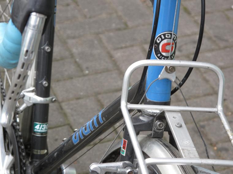

Grundsätzlich: Schön, dass Du Dich dieses Rades angenommen hast ! Mir gefällt es sehr gut, und es stammt aus einer der besten Epochen für Reiseräder (meinem Geschmack nach). Außerdem hat Giant seinerzeit wirklich gute Räder gebaut, qualitativ hochwertig, wenn auch nicht mit dem Renommée von z.B. Koga Miyata.
Was für ein Baujahr ist denn das nun ? Schau' doch bitte mal auf den zweibuchstabigen Shimano date code auf den Kurbeln und den Naben.

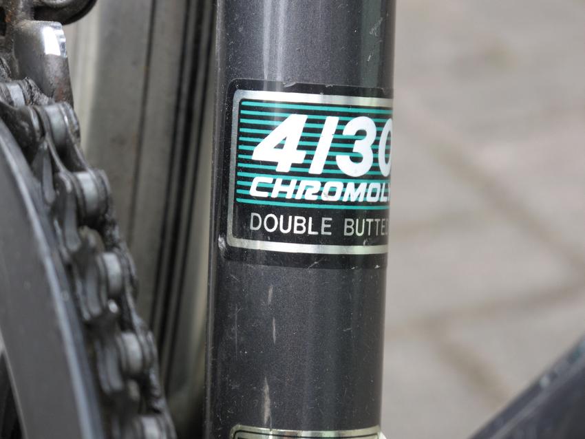

Zum Rahmen: Der Aufkleber "CroMo 4130 (ursprünglich ein amerikanischer Flugzeugwerkstoff), zweifach konifiziert" - ist schon mal gut, aber seine Position unten am Sitzrohr könnte im schlechtesten Fall bedeuten, dass nur das Sitzrohr aus CroMo 4130 besteht - solche Tricks gab es seinerzeit durchaus. Wenn der Aufkleber oben auf dem Unterrohr saß, bedeutete es meistens, dass die drei Rahmenhauptrohre aus dem "indizierten" Material bestanden; wenn er oben am Sitzrohr angebracht war, und der Text nichts anderes besagte, war der ganze Rahmen aus dem indizierten Material. Ich vermute das mal, weil die Gabel nicht so toll ist - Hi Ten ist im Grunde genommen normaler Stahl. Auch diese Gabel, und der Rahmen insgesamt, wird sicherlich bei normalem Gebrauch halten (zumal bei Deinem relativ geringen Gewicht), insofern mußt Du Dir absolut keine Gedanken darüber machen, zumal, da Giant-Rahmen immer sehr sorgfältig verarbeitet sind (eat this, Italo-Freaks ... :D). Für eine Tibet- oder Zentralafrika-Expedition würde ich mich vielleicht noch nach einem anderen Rahmenset umtun, aber für Reisen in Mitteleuropa bist Du mit diesem Rahmen gut ausgerüstet. Und das geringfügig höhere Gewicht des Rahmensets kannst Du durch geschickte Gepäckminimierung (Stichwort: abgesägter Zahnbürstengriff ;)) leicht ausgleichen.
An sich ist das Rad von der Auslegung her so, wie es da steht, schon ziemlich "reisetauglich"; eventuelle Änderungen hängen eigentlich vor allem davon ab, was Du damit tatsächlich anstellen willst.
Mich persönlich würde die häßliche Kettenschutzscheibe gewaltig stören, die offenbar integraler Bestandteil der Kurbel ist - wenn Dir das auch so geht, müßtest Du wahrscheinlich die Kurbelgarnitur wechseln, wenn ich das richtig sehe.

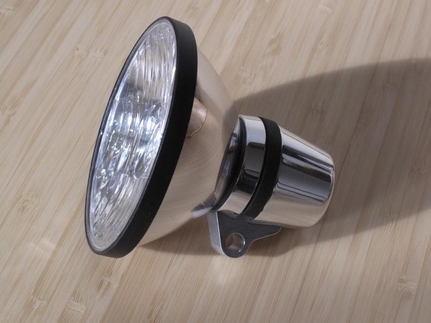

licht - muß dran, aber nur für die letzten km in der dämmerung oder den weg zum abendessen,
also genau der genannte sanyo - passt zum rest der japanischen ausstattung.
ein angeranztes exemplar ist auch schon hier - liefert strom, sieht aber grottig aus.
irgendwo in der messiabteilung habbich auch noch nen besseren - nur wo?IMG_0479.jpg
der vorgesehene e6 wird wohl das einzige neuteil werden, stört aber den zeitgerechten aufbau nicht, oder?IMG_0481.jpg

Was die Beleuchtung angeht, da kannste auch modernen Kram nehmen. Der E6 ist gut und kann aus meiner Sicht stilistisch sogar an einem echten Klassiker durchgehen, der gefahren wird. Vielleicht ist er aber als Heimbringer etwas zu nobel. Es kommt halt drauf an, wo es entlanggeht. In der Stadt muss es ja kein 60-Lux-Scheinwerfer sein, wenns aber üers Feld oder durch den Wald geht, dann ist gutes Licht gefragt. Ich hab den E6 noch nicht in der Praxis getestet, aber er im Versuchsaufbau scheint schön hell und kräftig.
AW: giant - der nächste tourer
den e 6 findet man in der bucht häufiger, da bauen einige ihre nicht mehr nachgefragten lagerbestände ab, man bekommt ihn für 20 - 30 €.
ich finde,er passt halt gut zum klassiker, led - licht ist auch mein favorit für rr - wintertouren, aber hier wird das licht ja nur ausnahmsweise gebraucht. obwohl, wenn ich an die unbeleuchteten, kurvigen nassen straßentunnel in norwegen zurückdenke - da haben wir autofahrer bitten müssen, hinter uns her zu fahren um die strecke für uns auszuleuchen.
