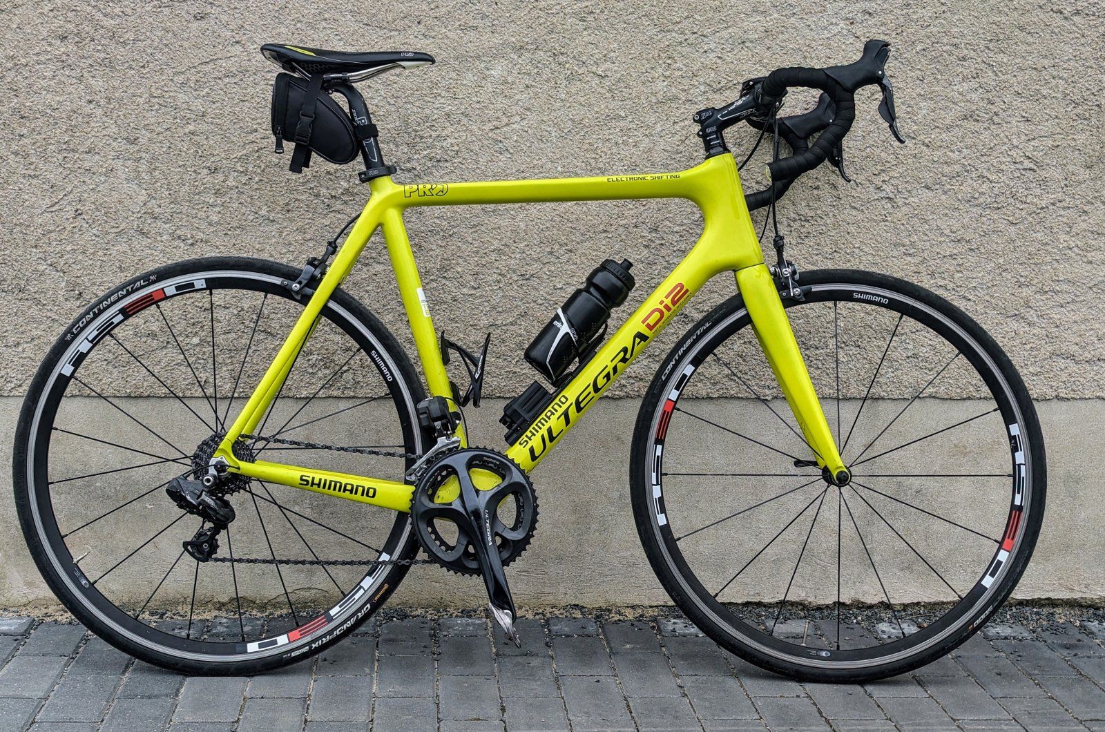

Hallo zusammen,
ich möchte bei meinem Rennrad die Übersetzung optimieren und die verschlissenen Kettenblätter, das Ritzel und die Kette wechseln.
Ich fahre momentan eine 2x10 Ultegra Di2 von 2012 mit 52/39 und 12/25 und möchte gern auf
50/34 und 11/28 upgraden.
Ich bräuchte noch ein 50er Kettenblatt in grau. Hat jemand noch eins zum Verkauf?
Gruß Matthias
Für die 6700 wirst du kein 34z bekommen da die einen 130lk hat und das dann nicht kleiner als 37z geht. Wenn dann brauchst du die 6750 dort würde 50/34 passen

Ich habe mir jetzt auf Kleinanzeigen günstig eine gebrauchte 6750er Ultegra Kurbel gekauft (110mm Lochkreis) und werde auf diese neue Kettenblätter (50/34) aufschrauben. Hinten kommt dann ein 11/28er Ritzelpaket dran.
