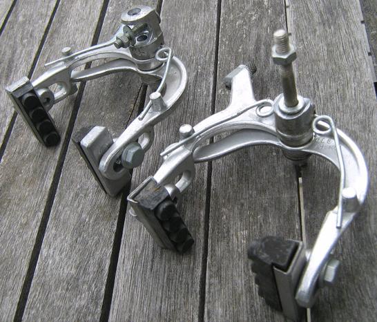

... das was Du da hast sollte ein UO-8 o.ä. Sportradrahmen sein ...
... da gehören eh Mafac Bremsen(Mittelzug) dran und bei MAFAC gab es die hintere Bremse auch mit diesem Nupsi und recht dünner Schraube von oben, die dann durch den Bremssteg ging. Bei den Mafac ist der Adapter gegen eine normale Schraube zur Befestigung dúrch ein horizontal verlaufendes Loch tauschbar. Bei Seitenzugbremsen wird das schon schwieriger, da dort die "Befestigungssschraube" i.d.R. durchgängig und gleichzeitig den Drehpunkt der Bremssschenkel darstellt.
Die Befestigungsvariante, die Du brauchst, habe ich bei Seitenzüglern bislang nur bei CLB gesehen ...
Genau so ein CLB Päärchen habe ich hier rumliegen, neu bzw. ungebraucht.
Bei Interesse PN mir doch mal deine mail-Adresse für Bilder.
