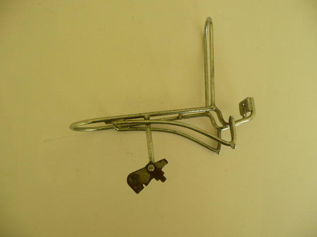

Damals war bei frz. Sporträdern übrigens immer ein niedlicher kleiner Frontgepäckträger verbaut. Ich würde was drum geben, wenn es noch sowas irgendwo gäbe (außer bei Berthoud, die sind aber zu teuer).
@ bo: falls du so ein kleinen gebäckträger noch suchst, hätt ich da was für dich. den hier. allerdings bleibt die halterung für die lampe bei mir. rest per mail. maiadresse von mir müsstest du noch haben.
