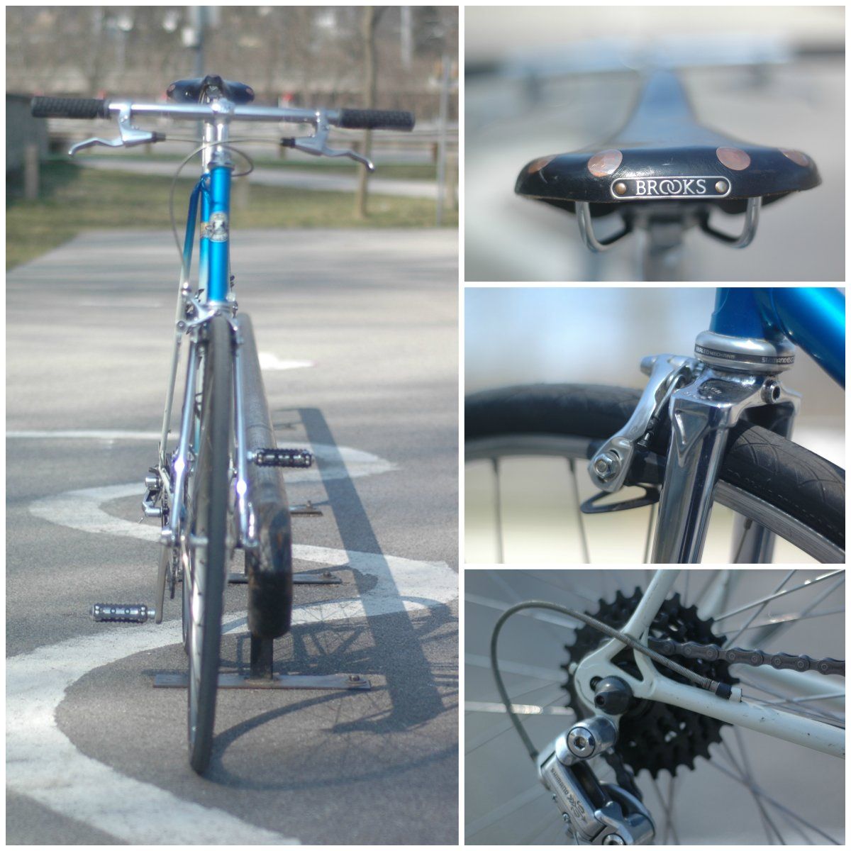

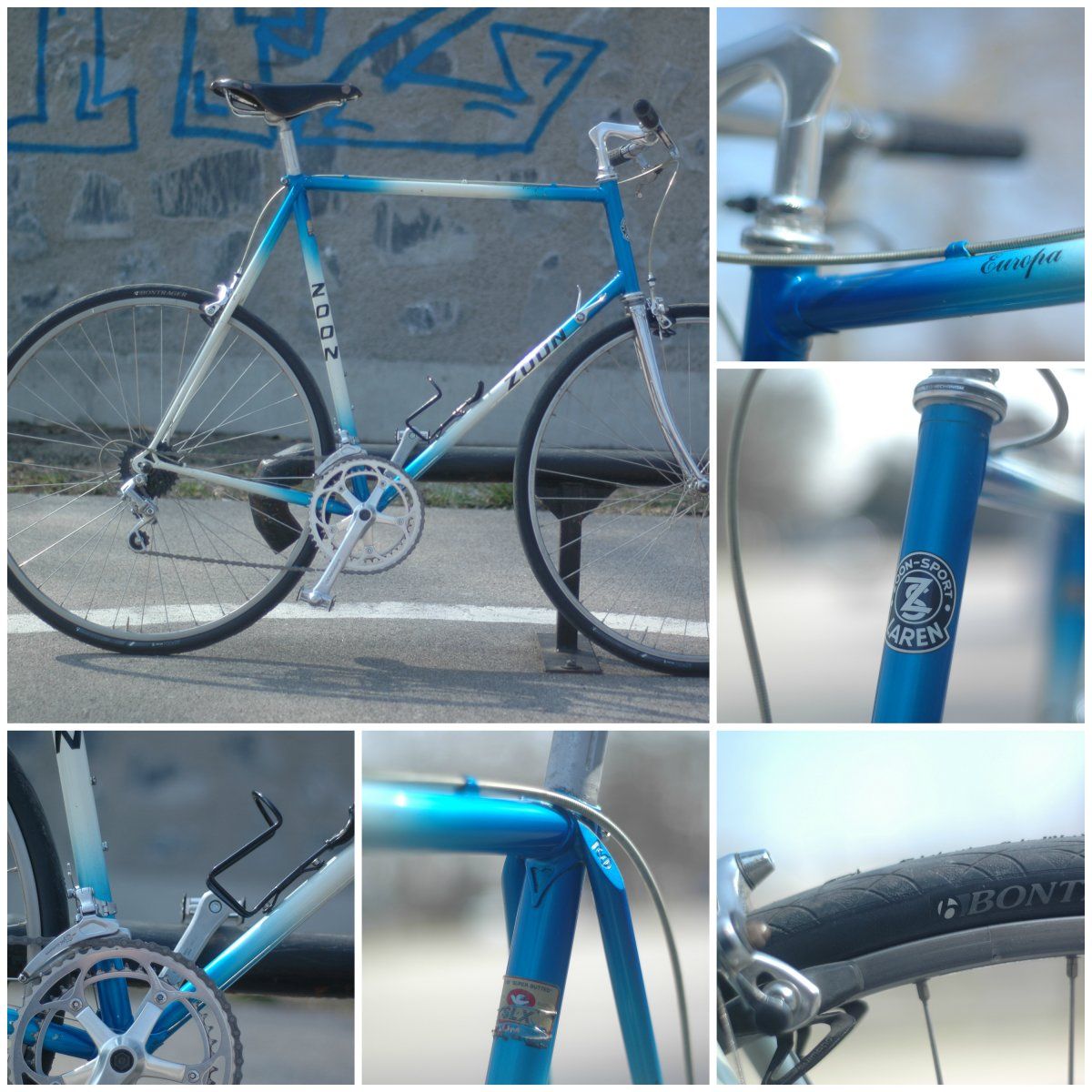

Nachdem ich noch ein paar Teile herumliegen hatte:
- Golden-Arrow-Schalterei
- 600er-Bremsen und Kurbel
- 600er Laufräder mit Ambrosio-Elite-Felgen
und mir aufgefallen ist, dass in meinem Büro reichlich Platz wäre für ein Fahrrad :):), hab ich mir einen Rahmen gesucht, an den die Teile passen (und vielleicht sogar noch eine gute Figur machen) und siehe da: nicht Schlampe, nicht Schrott, aber Stadt und flott: Mein neues Schönwetter-Stadtradl!
Als Bereifung pannensichere Bontrager AW1 in 28-mm-Luftkissenformat für's Wiener Kopfsteinpflaster, für den Hintern einen bequemen Brooks Professional (Dank an @MOB.TOKYO).
Der Rahmen stammt vom niederländischen Rahmenbauer Wim Zoon, ist aus den Achtzigern (Einbaubreite HR 126 mm und japanische-M4.5-Schaltsockel) und fährt sich flott und und wendig.
LG Chris
PS: Probleme gibts auch mit dem Rahmen, aber davon später mehr im Bastel-Thread.
Hab mal mit dem Smartphone nachgemessen: ca. 76 Grad Steuerrohr- und Sitzrohrwinkel (das Steuerrohr ist eine Idee steiler als das Sitzrohr, aber so exakt kann ich das mit der Handy-Wasserwaage nicht ermitteln). Das Oberrohr ist mit 58 cm (c-c) für eine Rahmenhöhe von rund 64,5 cm (c-t gemssen) relativ kurz, der Radstand liegt bei 101 cm.
Edit: Schön finde ich auch die relativ große Tretlagerabsenkung!

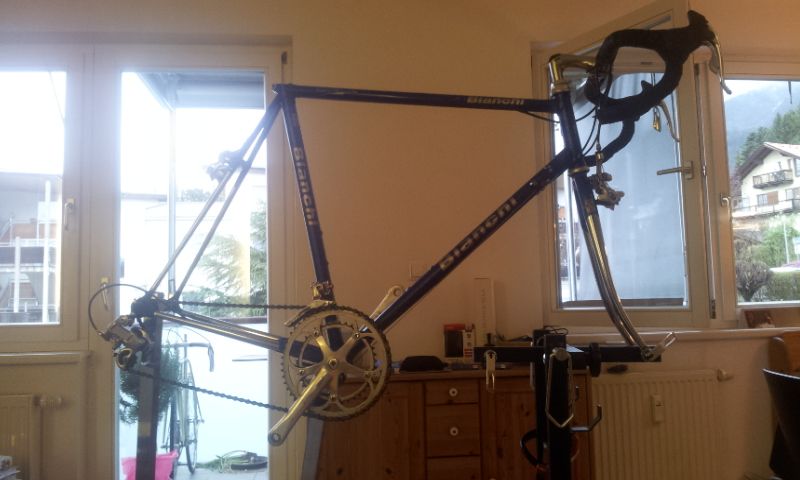

Mein neues Bianchi Stadtrad
heute in einer Stunde zusammen geklopft ;)
Gerade retour von der ersten Probefahrt
einige Kleinigkeiten werden noch optimiert
Bianchi EL Rahmen
mit Campateilen aus dem Fundus
Chorus, Record uns Athena
Cinelli Lenker 3Ttt Vorbau
FIR felgen
fährt sich gut ;)

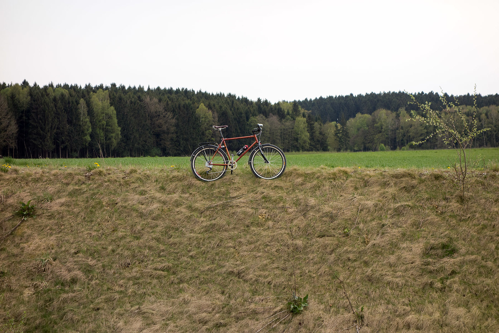

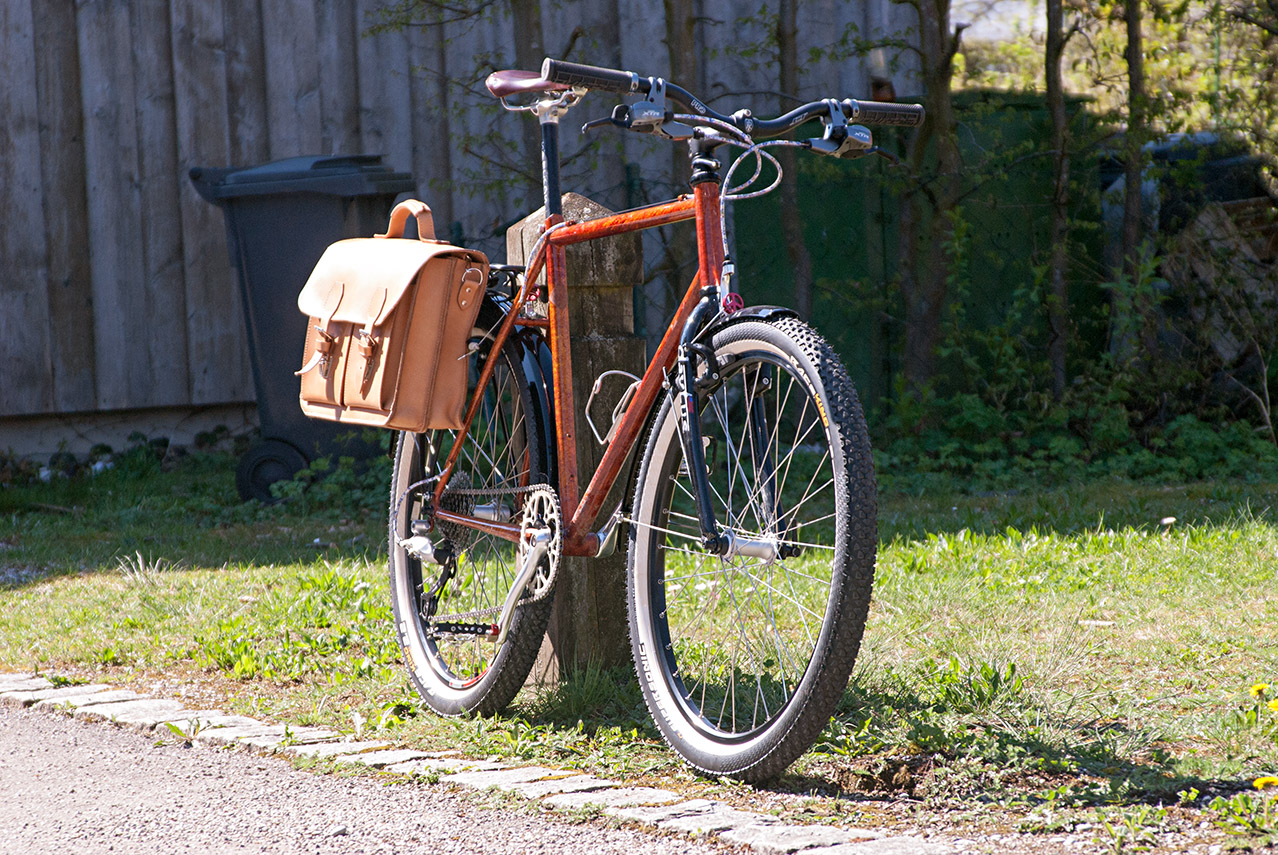

Guten Abend beisammen,

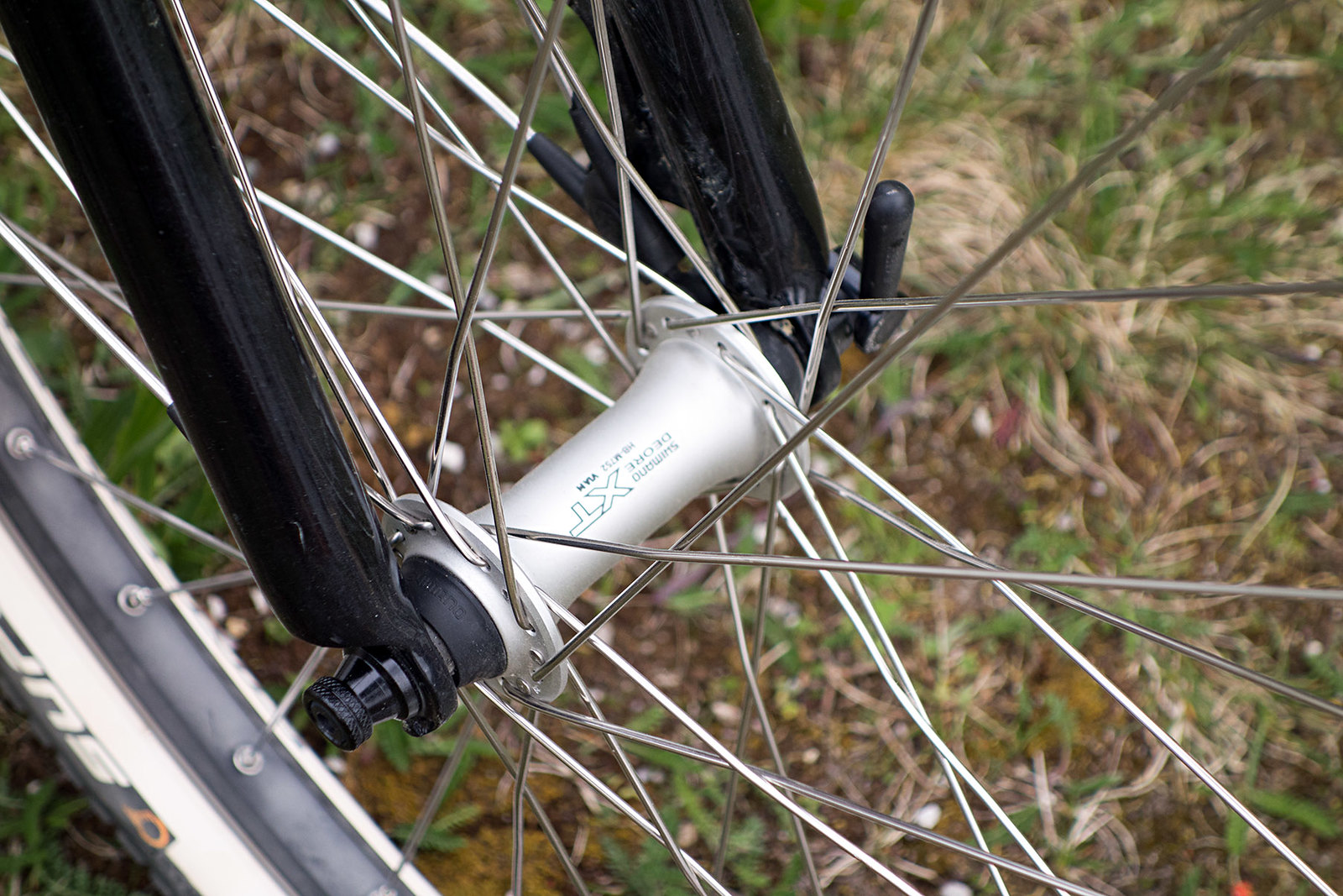

in welche Kategorie ich meinen neuesten Aufbau einordne, kann ich nicht genau sagen. Für mich wird's ein Park n'Ride-Rad. Ich habe vor, mein Auto am Münchner Stadtrand abzustellen, um dann meine Kunden in der Innenstadt mit dem Rad abzuklappern. Da kam mir der alte Biria Rahmen aus Tange Prestige gerade recht. Den habe ich vor zwölf Jahren in NOS von Biria selbst auf eBay ersteigert. Die restlichen Teile sind nahezu alle Schnäppchen: das XT-Schaltwerk ist ein 'inverse', die Hinterradnabe (XT) ist aus einem Schrottlaufrad vom Wertstoffhof, die Reifen waren ein Geschenk; auch die XTR Bremsschalter waren ein absolutes Schnäppchen, zu einer Zeit, als jedermann Scheibenbremsen wollte. Glücklicherweise lässt sich die Klemmung des Bremszugs auf Cantis umstellen. Sattelstütze war schon immer in meinem Besitz, auch die verschiedenen Kurbelarme (hier bin ich noch nicht ganz schlüssig, was es endgültig wird).
Staub nach der ersten Testfahrt:

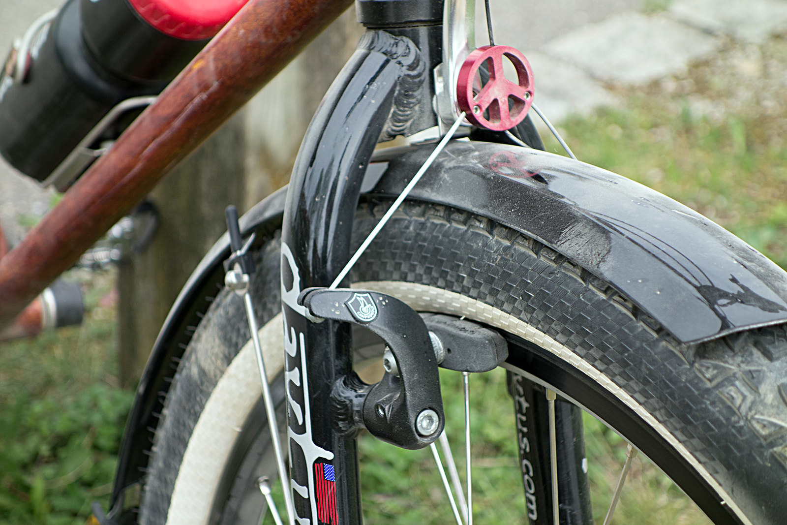

Coole Hippie-Züge.:)

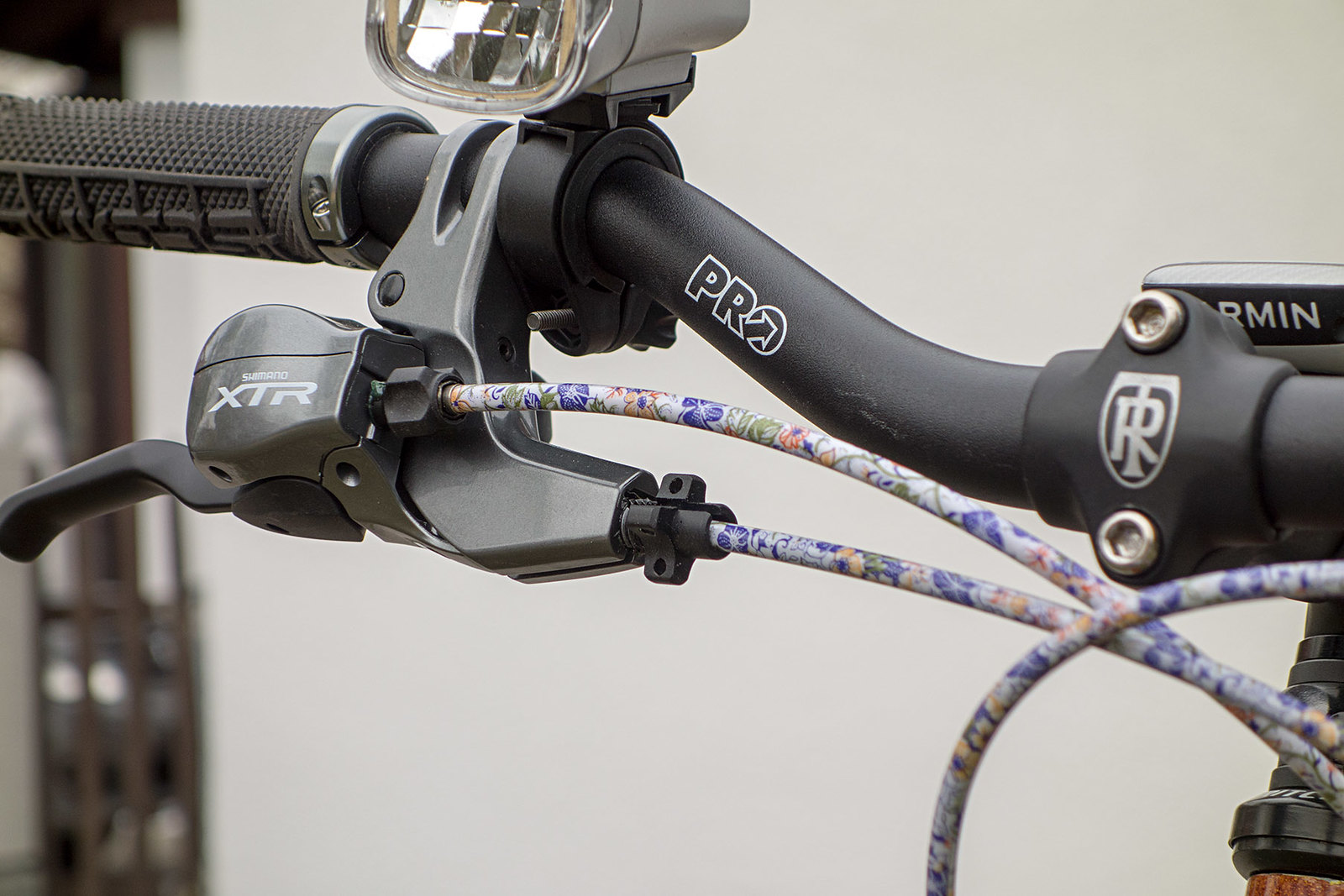

Einzig die Ausrichtung der Lampe verursacht ein Stirnrunzeln. Wenn Sie schon nicht mittig festgemacht bzw. ausgerichtet werden kann dann doch bitte nicht in den Gegenverkehr "hinein".
Obwohl Du schreibst von München, da haben vielleicht Dobrindts Freunde auch schon Linksverkehr eingeführt (obwohl das ja eigentlich schon aufgrund des Wortes nicht sein kann).;)
Im Ernst: bei meinem MTB habe ich Klemmung für die Funzel nahe an der Lenker-Vorbauklemmung. Besteht zwar die Gefahr der Lockerung, aber das überprüfe ich halt regelmäßig und habe dafür einen fast zentrale Befestigung und Ausrichtung.
Und wo ist die Klingel?:eek::D

Stimmt! Klingel fehlt noch! Und die Position der Lampe ist ja nicht in Stein gemeißelt. Ich arbeite tagsüber, daher ist die Beleuchtung ohnehin für den Notfall - oder für Unterführungen/Tunnels.
Schöne Zughüllen. Wo gibts denn die? Die muss ich auch haben!
(natürlich nicht für mich, sondern für meine Frau)
In Berlin gibt es die auf jeden Fall bei Lampke. Außerdem im Angebot Glitzer-Gold, schwarz-weiß kariert und Drahtgeflecht… :D
