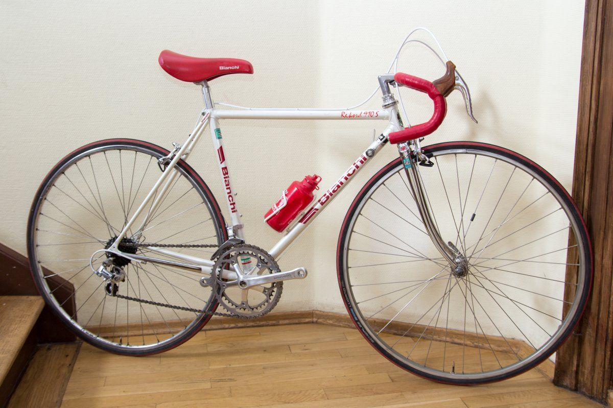

Ich brauche Platz und Geld und muss mich von meinem Bianchi Rekord 910 S trennen. Könnt ihr mir bei der Preisgestaltung helfen?
RH 49,5cm (C-T)
VR: Shimano 600, Ambrosio 19 extra super élite
HR: Nabe unbekannt, Mavic 190FB (ist ein recht mistiges Ersatzteil...)
Lenker: Bianchi, frisches Pelten Lenkerband, typisch rissige Bremshebelgummis
Komplette Shimano 600 Ausstattung
Lack ist in einem sehr schönen Zustand (so wie alles andere, bis aufs HR), kein Rost und nur minimale Blessuren
sehr schade. Ich habe so eins hier in nicht so gutem Zustand mal für 250 verkauft, würde es aber nicht nochmal so günstig weggeben.
