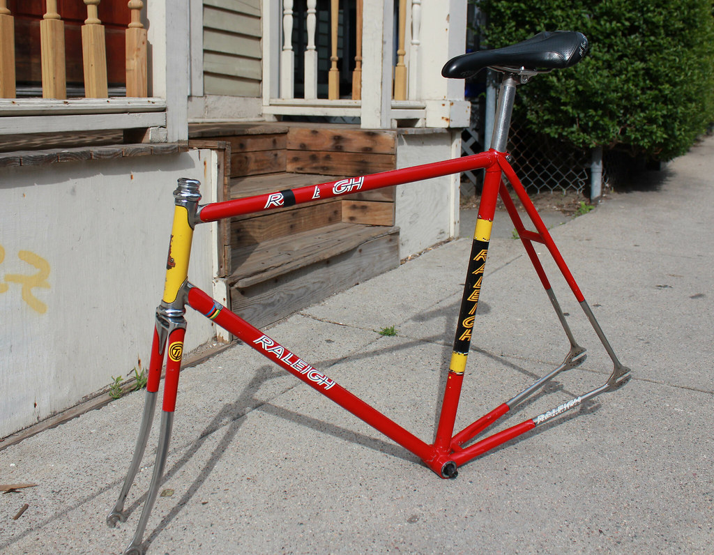

Das ist meiner Ansicht nach ein Raleigh/Carlton:
https://www.lfgss.com/conversations/195529/
...glaub das war ein treffer! ^^ Vor allem die Tretlagermuffe und die Gabel sehen genauso aus wie meins:

...es gibt da noch ein paar Ungereimtheiten! Ein Raleigh Steuerkopfschild ist dreimal genietet, das an meinem fehlt, es war aber nur zweimal genietet! Das wiederum lässt auf Chaslton cycles schließen, das zweimal genietet war! Hab nochmal genau die Tretlagermuffe angeschaut, da steht folgendes: WB5003310, dann 091 B und nen bissl verteilt ein K und ein F!??
..und noch ein M!? ^^
Die neueren Schilder sind nur zwei Mal genietet.
Die Nieten sind dann auch nicht durchgehend sondern Teil des Schildes.
Eine W Nummer steht bei Raleigh für die Manufaktur in Worksop.
Kein SBDU aber gleich die nächste Qualitätsklasse.
Also was richtig Gutes.

...also kann ich mir jetzt sicher sein, das es ein Raleigh ist?! ^^
