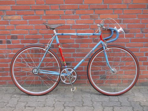

2. Ich meine gelesen zu haben, dass gabeln an altern Bahnrahmen durchaus Bremsbohrungen hatten. Dann konnte der Besitzer das Rad zu Trainingszwecken auch in freier Wildbahn einsetzen und nicht nur auf´m Oval.

Hallo zusammen,
ich hab dieses schöne Rad in der mini-Bucht entdeckt. Was sagt ihr zu der Geschichte, die angeblich dahinter steckt?
Laut VK ist es ein ehemaliges Teamrad in Originalzustand. Nunja, der Lack sieht aus wie neu, die Reynolds Sticker haben nicht den kleinsten Makel...
Der Rahmen ist aus den 70ern und das Design der Decals usw ist eher 80er...
Alles etwas unschlüssig, was meint ihr?
Grüße
Es ist definitiv kein Teamrad des la vie claire Teams. Ich würde das Rad auch in die 70er schicken. Da passt die Ausstattung dann auch. Der Rahmen sieht schön gemacht aus, aber da du ja eh beschissen wirst, würde ich den Rohrstz vorsichtshalber mal auch nicht glauben. Damit steht da ein Rad mit Rahmen zweifelhafter Herkunft und Qualität mit ner SR, ich würde sagen 500 max. Ich meine, ich hätte da die Tage irgendwo anders schon ne Preisvorstellung gesehen, die weit im 4stelligen Bereich war. Die ist natürlich illusorisch.
Die mittige Bohrung in den Gabelbrücken von Bahnrahmen findet man häufig - aber nicht für eine Bremsmontage. Zum Einen gibt es zumeist keine ausreichende Distanz zur Felge um auch nur die Bremsen mit den kürzesten Schenkeln zu montieren, zum Anderen ist keine Auflagefläche für die Bremse da. Gut, mit Bastelarbeit kann man da etwas hinpfuschen, ist aber nicht Sinn der Sache.
Hinten gibt es eine Querverstrebung - statt eines Bremsstegs - sehr nahe am Reifen, gänzlich ungeeignet für eine Bremsmontage. Gut, mit irgendwelchen verschraubten Platten läßt sich da auch was machen, ist aber letztlich nicht im Sinne des Erfinders.
Mein Ciöcc Bahnrad, welches im Wintertraining bisweilen auch auf der Straße gefahren wird, hat von mir vorne eine Rollenbremse (= Nabenbremse) spendiert bekommen.
Grüße
Thomas
Die 753 Sticker sehen irgendwie nicht so aus wie die von 1980.
