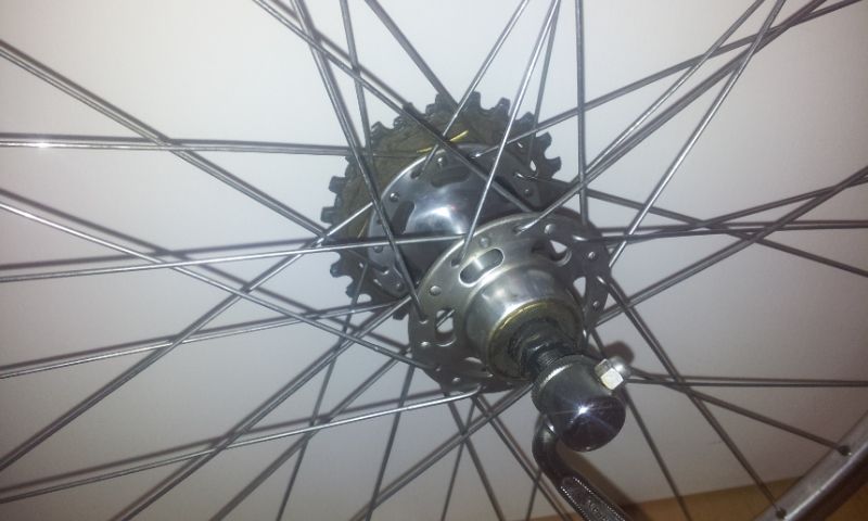

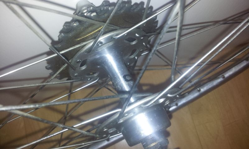

was sind denn das für Shimano Naben?
Habe auf Velobase nichts gefunden und kenne mich mit 70er Shimano Zeug nicht aus ;)
Interessiert mich auch. Ich hab die Niederflanschversion davon. :)
Golden Arrow?
Die ohne Ölspange sind die ersten 600er, soweit ich mich erinnere.
Mein Tipp kann aber auch ein (golden) Error sein...
:rolleyes:
Sollten 600er 1. Generation sein, habe mir den Datecode angesehen der sagt Jänner 1978, da gab es die GA noch nicht ;)
Laut VB hatte die 1. Gen. 600er die Ölspangen
Auf dem Rad ist eine 600er mit Weinmännern verbaut
Haben die Naben diese runde Fräsung zwischen den Aussparungen und den Speichenlöchern (wie z.B. auch bei Record HF Naben)? Auf dem Foto sehen die Flasche eigentlich eher glatt aus (wie z.B. bei den einfachen Normandy HF Naben) das kann aber auch täuschen.
1978 sahen die 600 Naben jedenfalls so aus und die sehen Deinen schon verdammt ähnlich. Und wenn da keiner ein Ölloch reingebohrt hat, dann kann es ja auch nix anderes sein.
