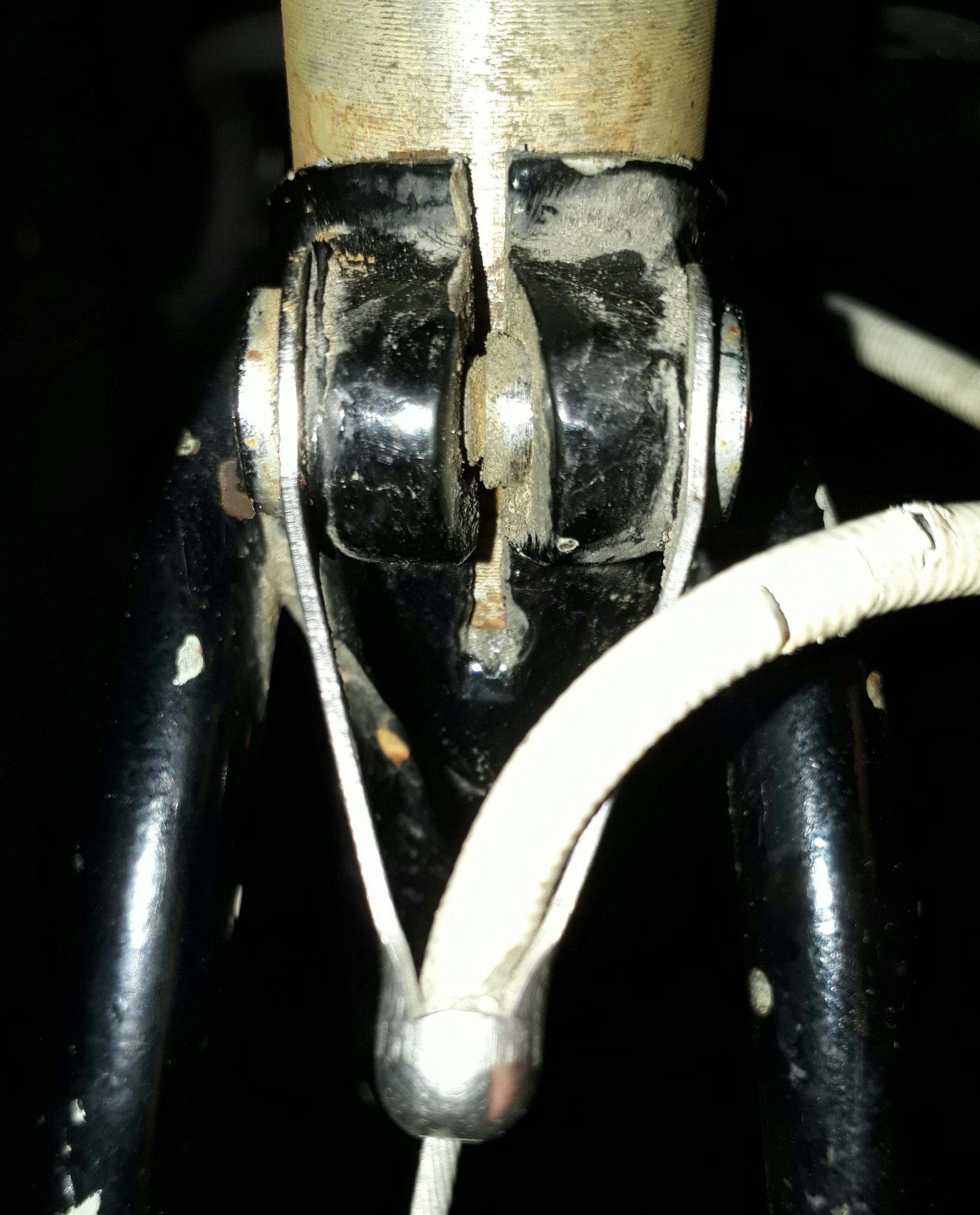

Mach doch bitte mal ein Foto von der Sattelmuffe. Insbesondere vom Klemmschlitz.

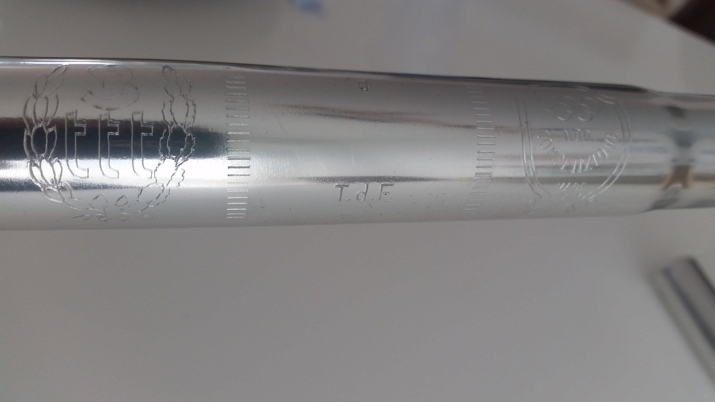

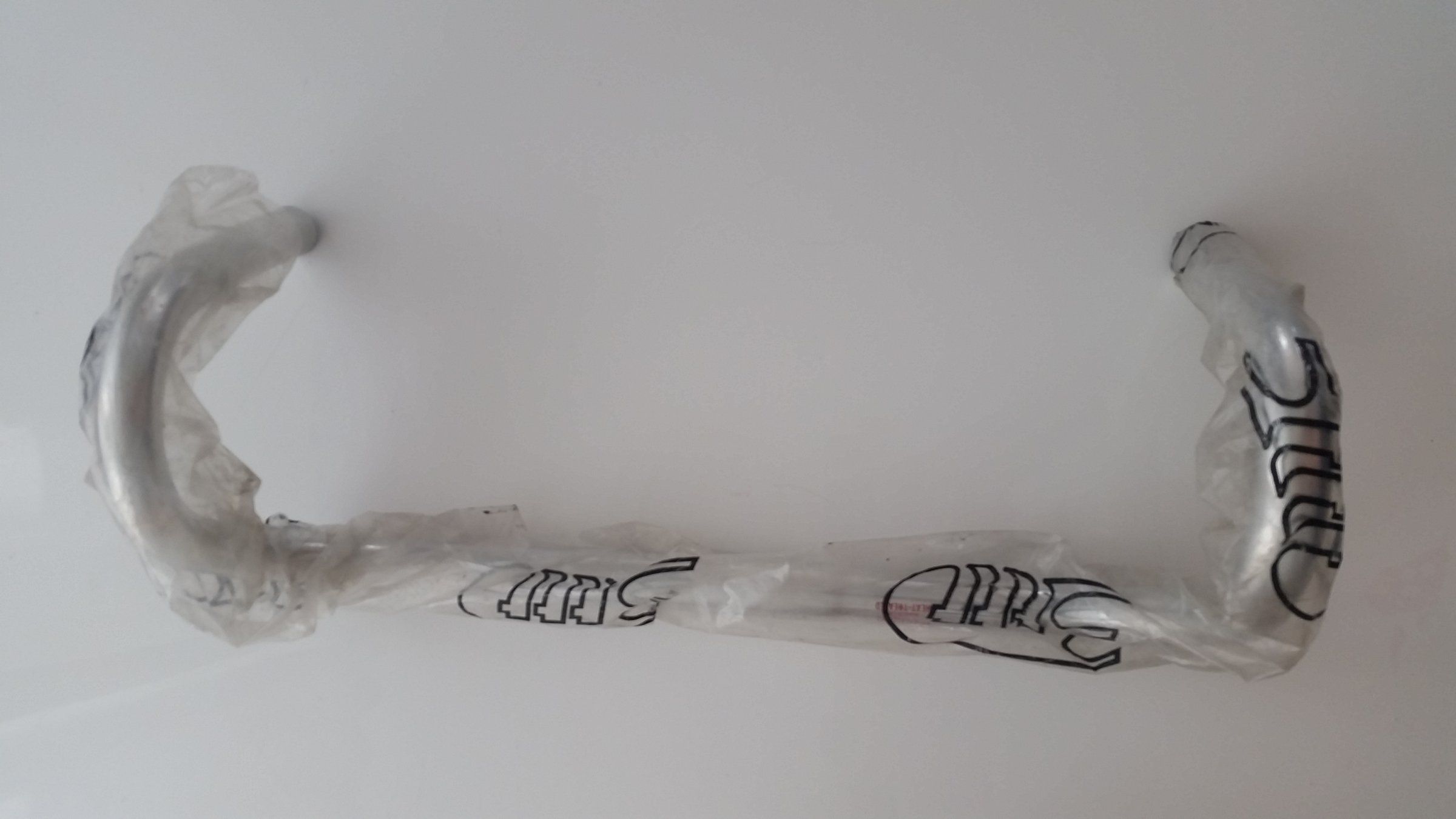

Nen 3t Lenker hab ich hier noch in NOS liegen. Was ruft mal dafür heute auf?!

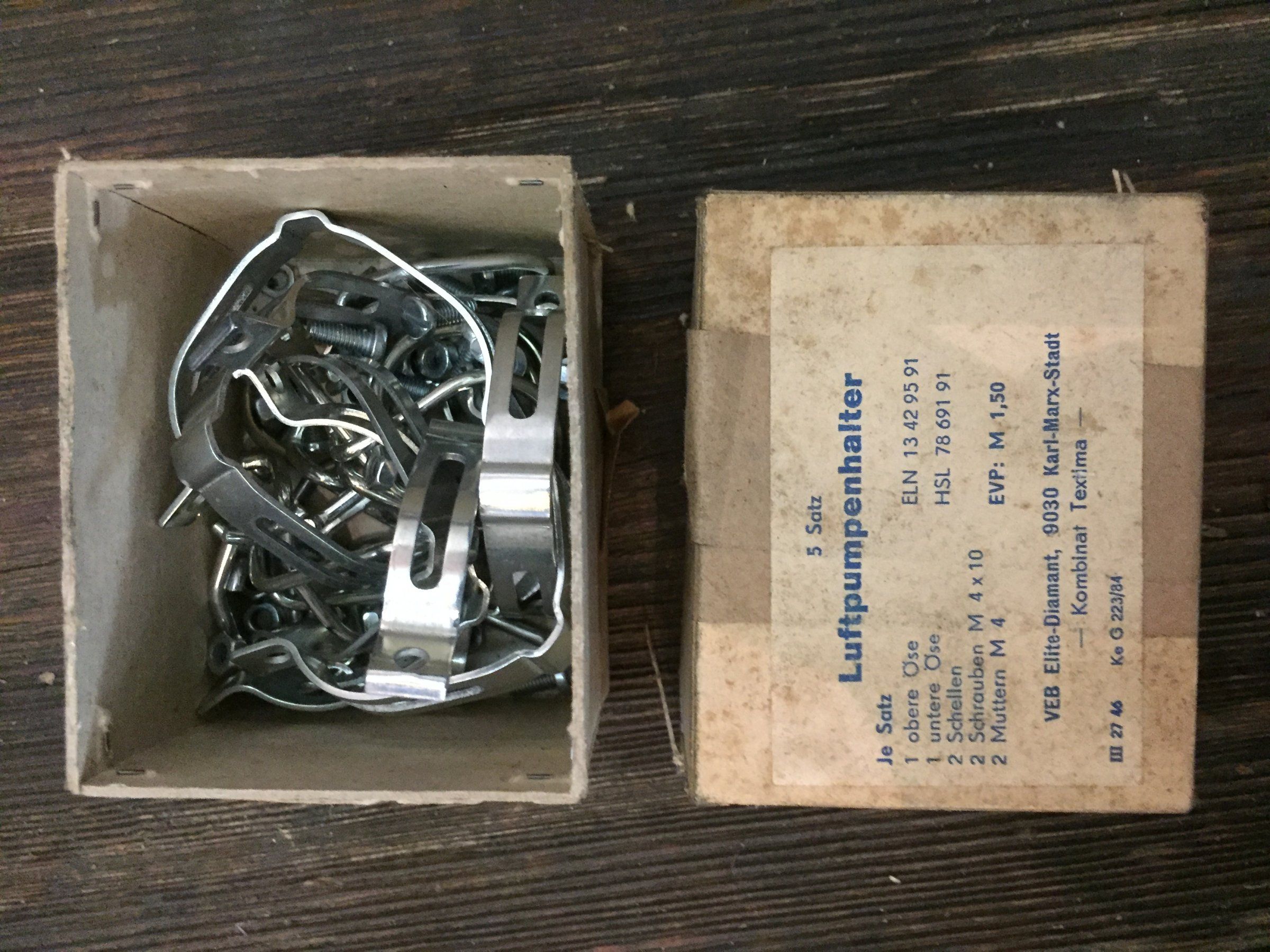

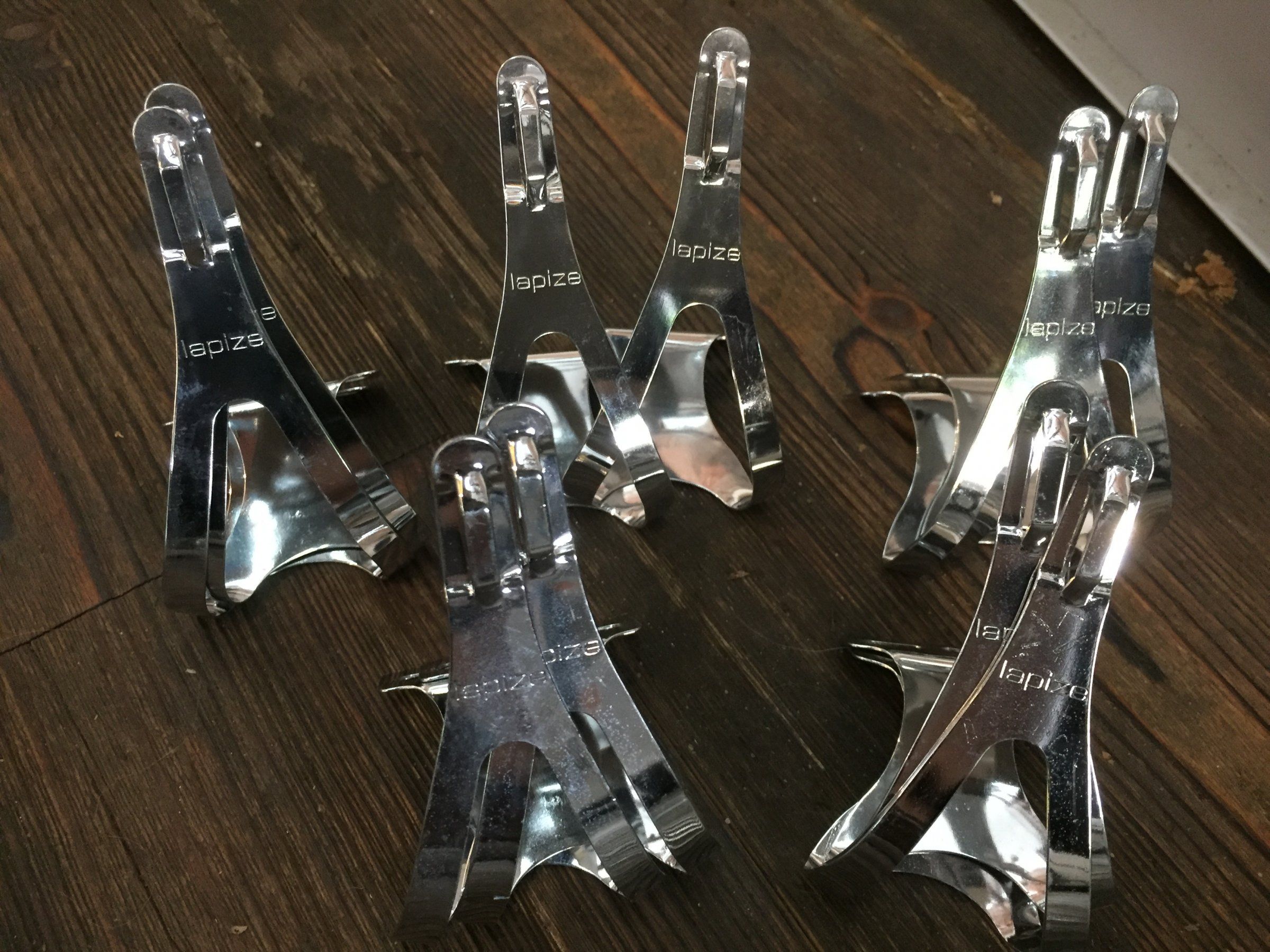

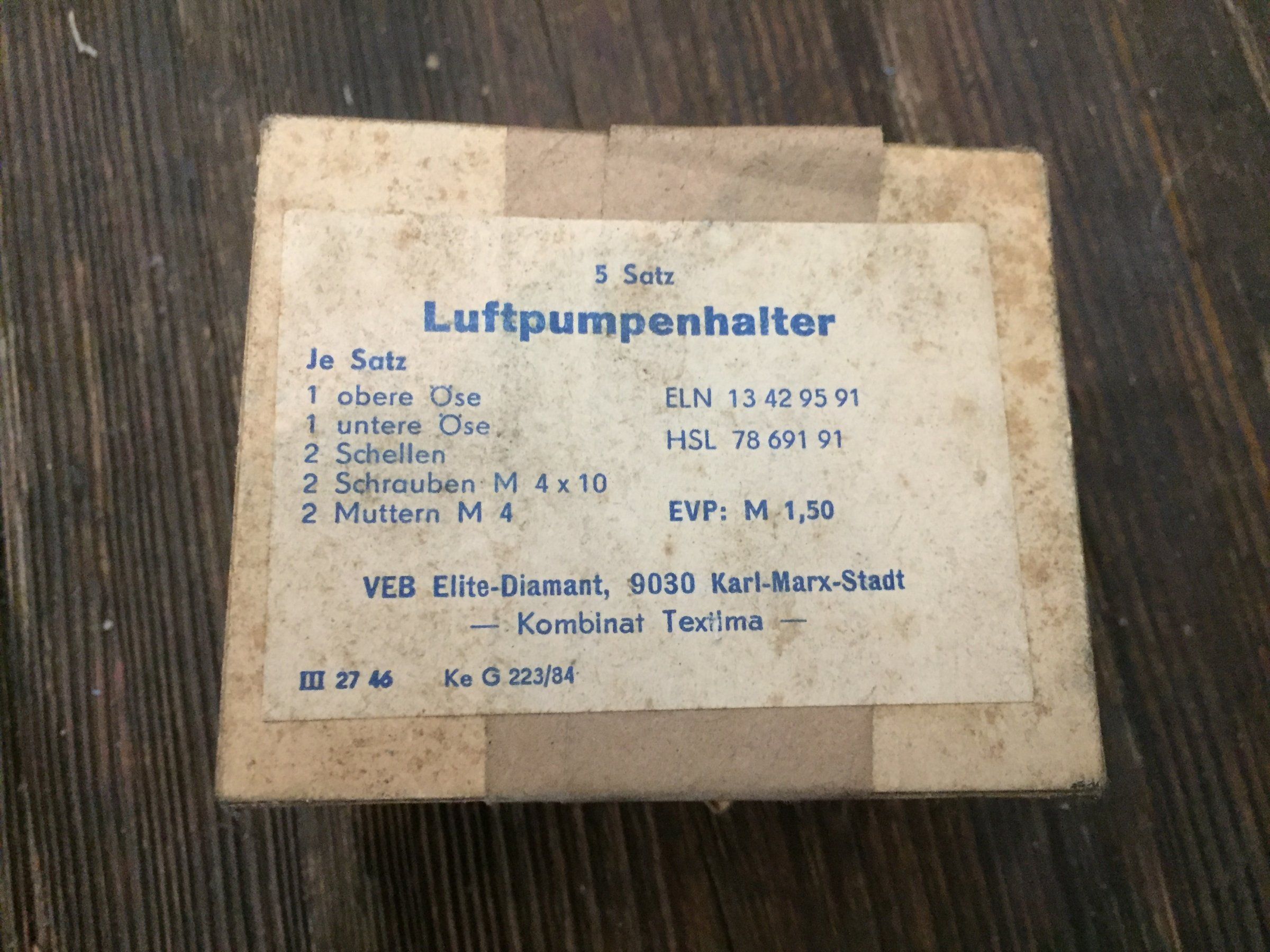

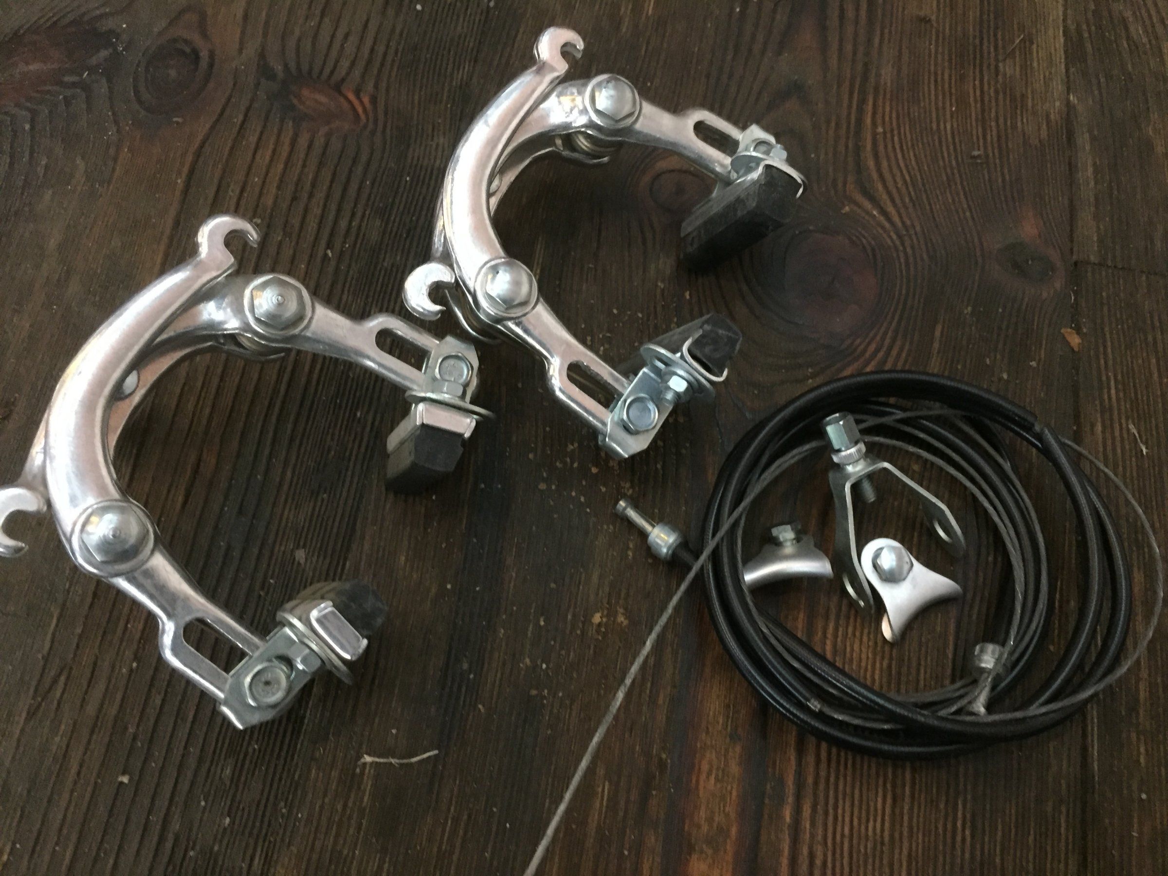

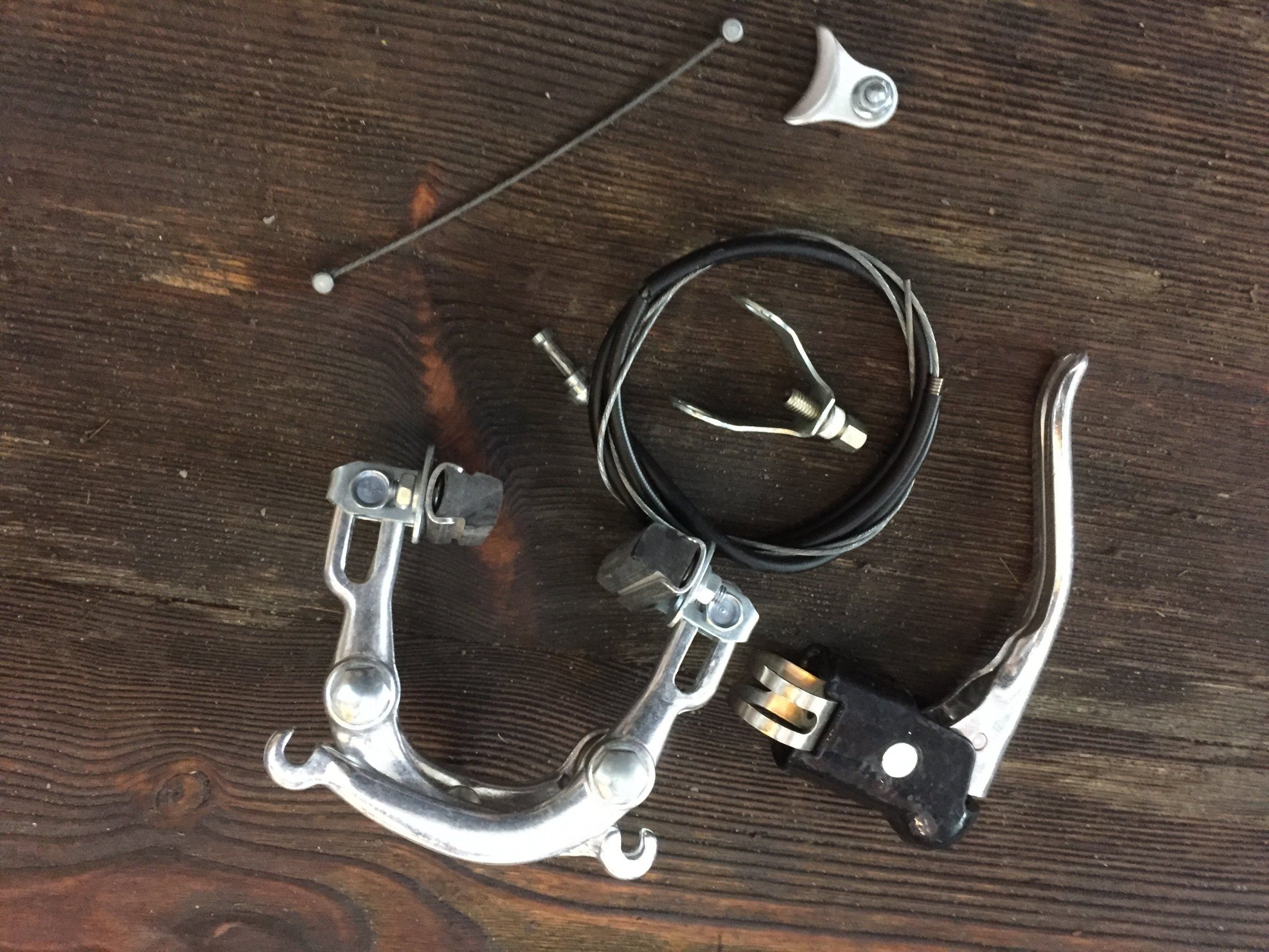

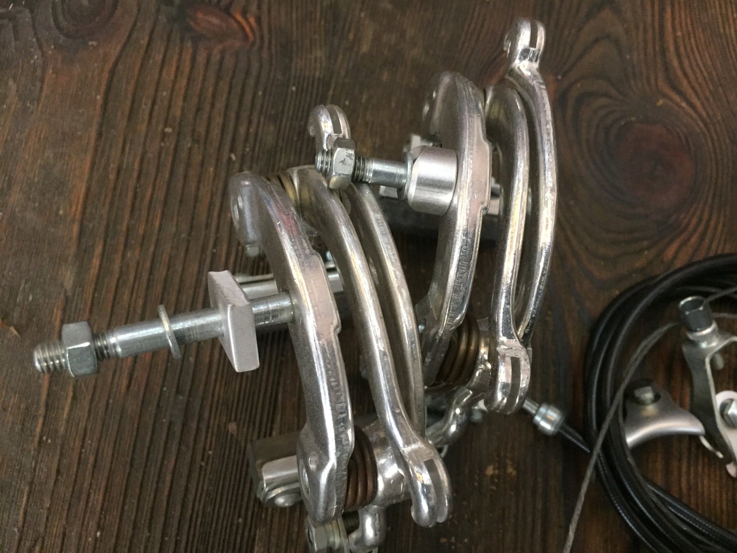

So, hier noch Kram aus dem Keller, alles NOS:
Diamant Rennrad Bremsen
1 Paar mit Seilen und Zubehör, ohne Griffe
4 mal Hinterrad Bremsen mit Zubehör und Griff
Lapize haken mit Zubehör nur Größe small
Pumpenhalterkram
Kenn mich mit Diamant nicht aus, was darf ich für die Sachen hier im Forum nehmen

Ich habe mal alle Außendurchmesser der Rohre nachgemessen. Jedes stimmt mit der Liste, Zeile "spec changes if ordered in french" überein.
Der Spalt am Sitzrohr neigt dazu sich nach oben hin, wenn angezogen und Sattel montiert, etwas weiter zu zu ziehen. Um es sicher zu stellen, werde ich mal eine größere Sattelstütze Probe montieren.
Gibt es einen bestimmten Grund warum es unterschiedliche Außendurchmesser bei gleichem Rohrsatz gibt ? (Frankreich vs. Rest)
Ok.
Ein Foto mit eingebauter "Kalloy" Sattelstütze würde uns mehr Aufschluss darüber geben. Sollte die Klemmung zu stark verbogen sein, würde eine Sattelstütze mit einem größerem Durchmesser nicht passen und somit zur Verfälschung führen.
Ist schon dunkel, musste ein Foto mit Blitz machen. Wenn man nicht ausreichend erkennt mache ich morgen ein weiteres im hellen.
