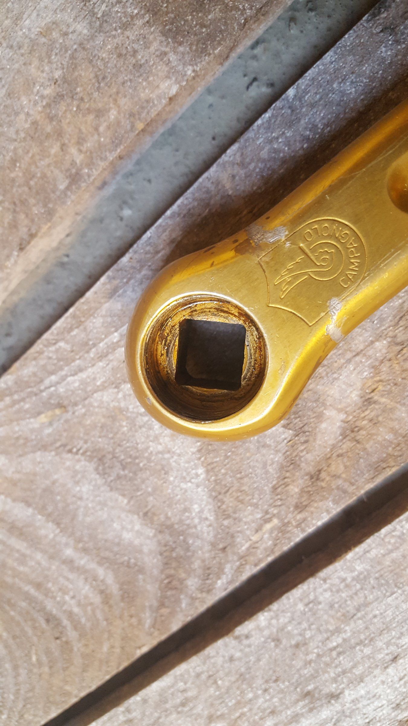

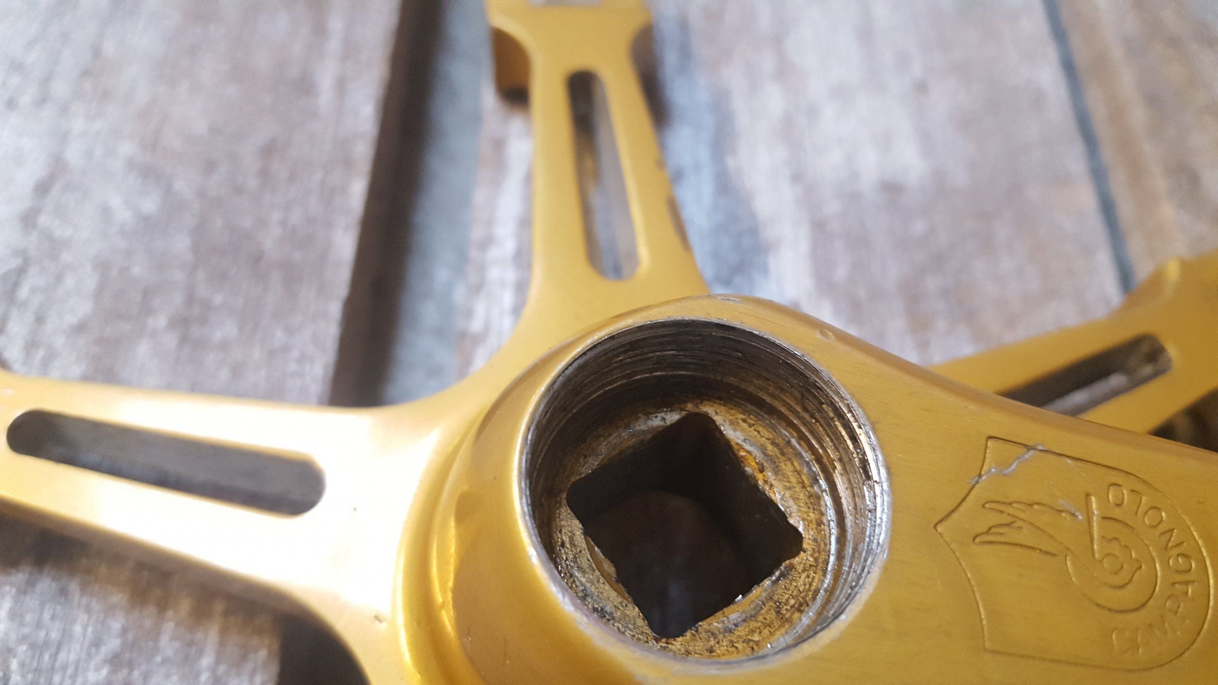

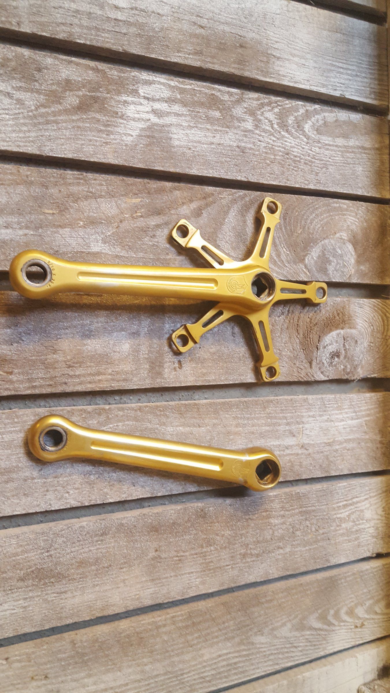

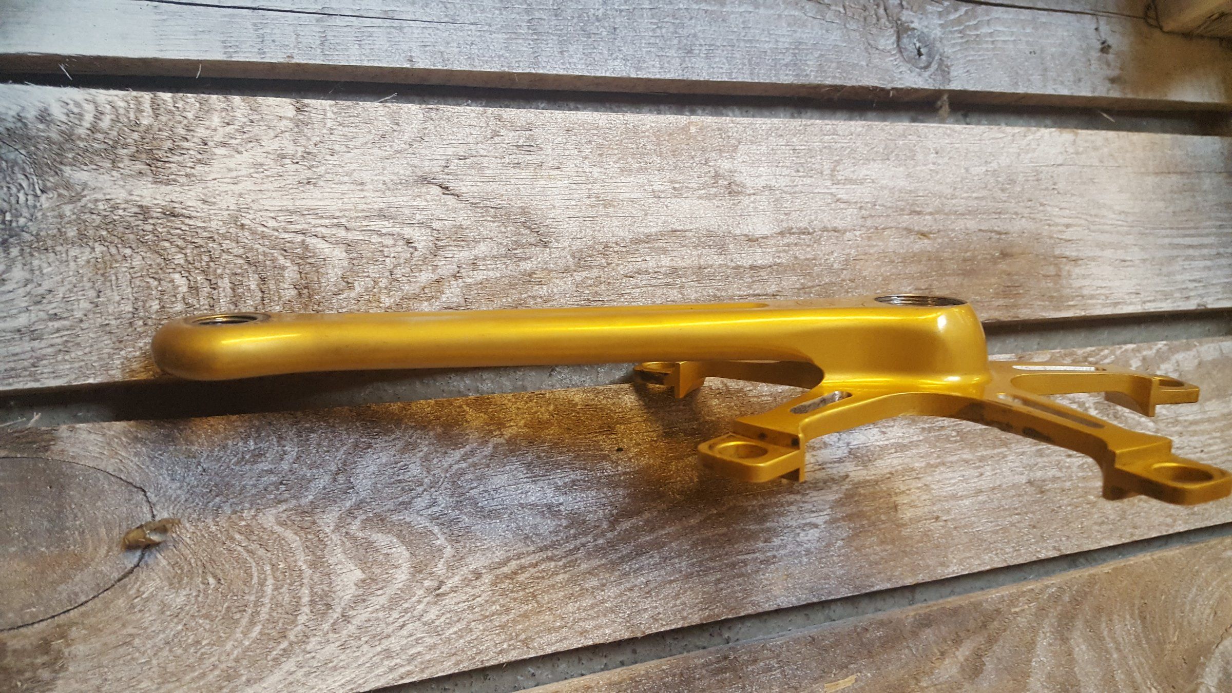

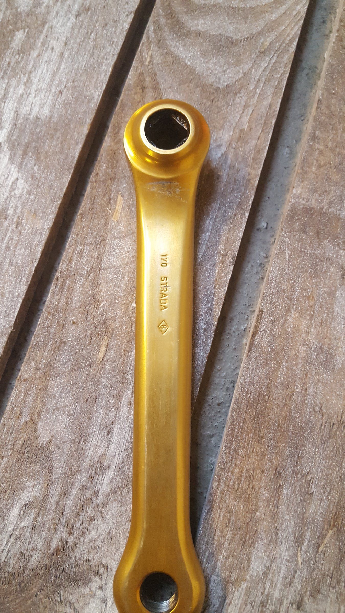

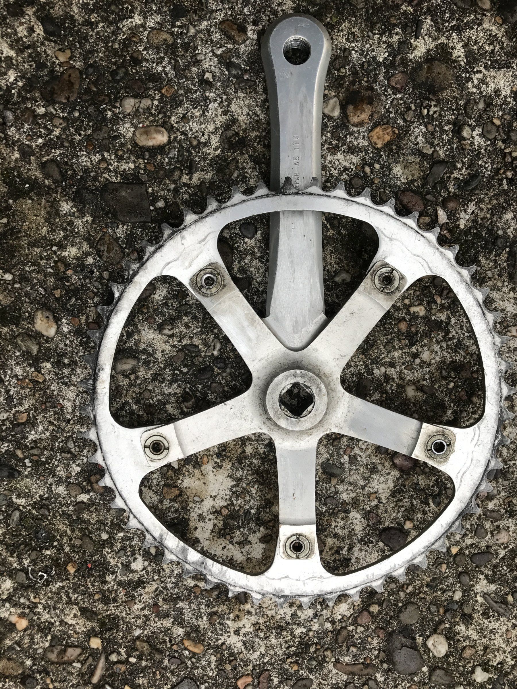

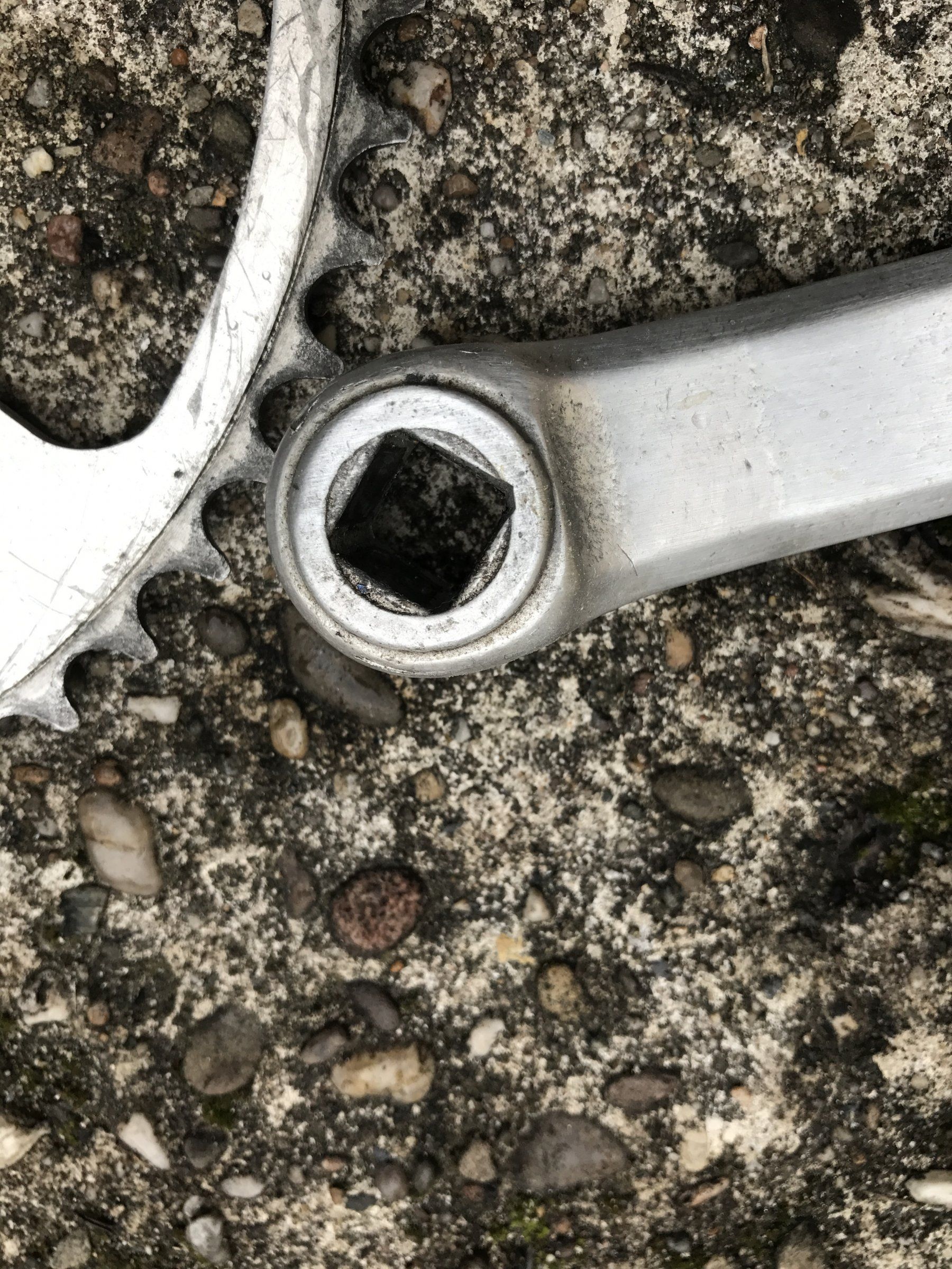

Hallo ihr lieben,

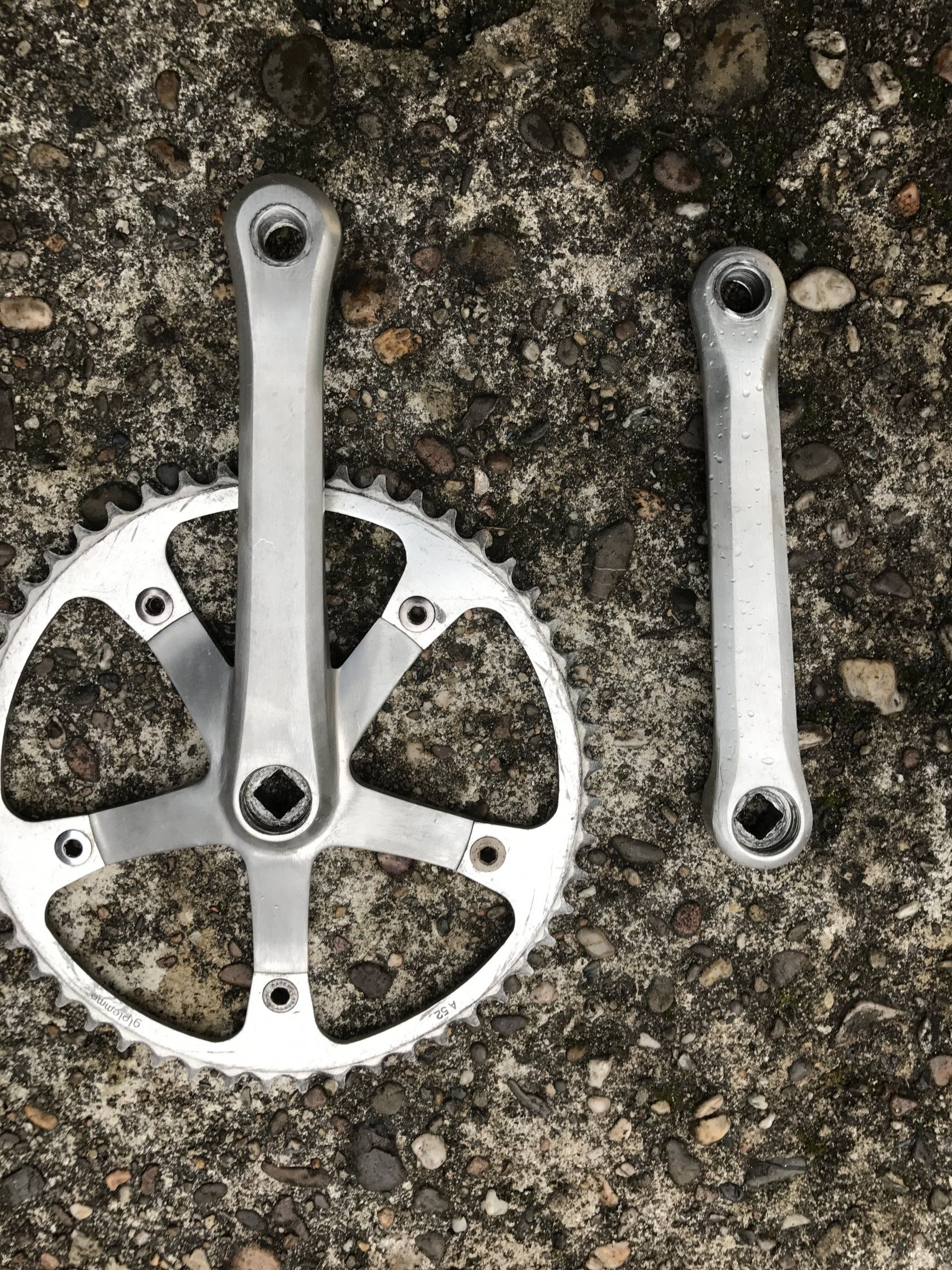

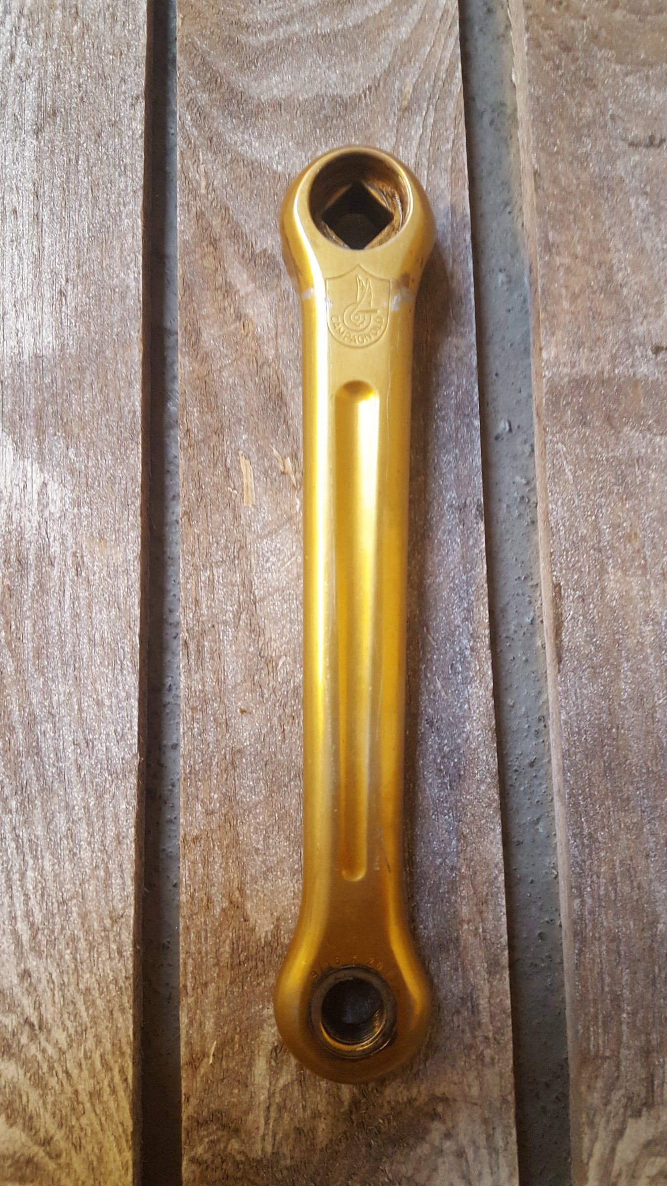

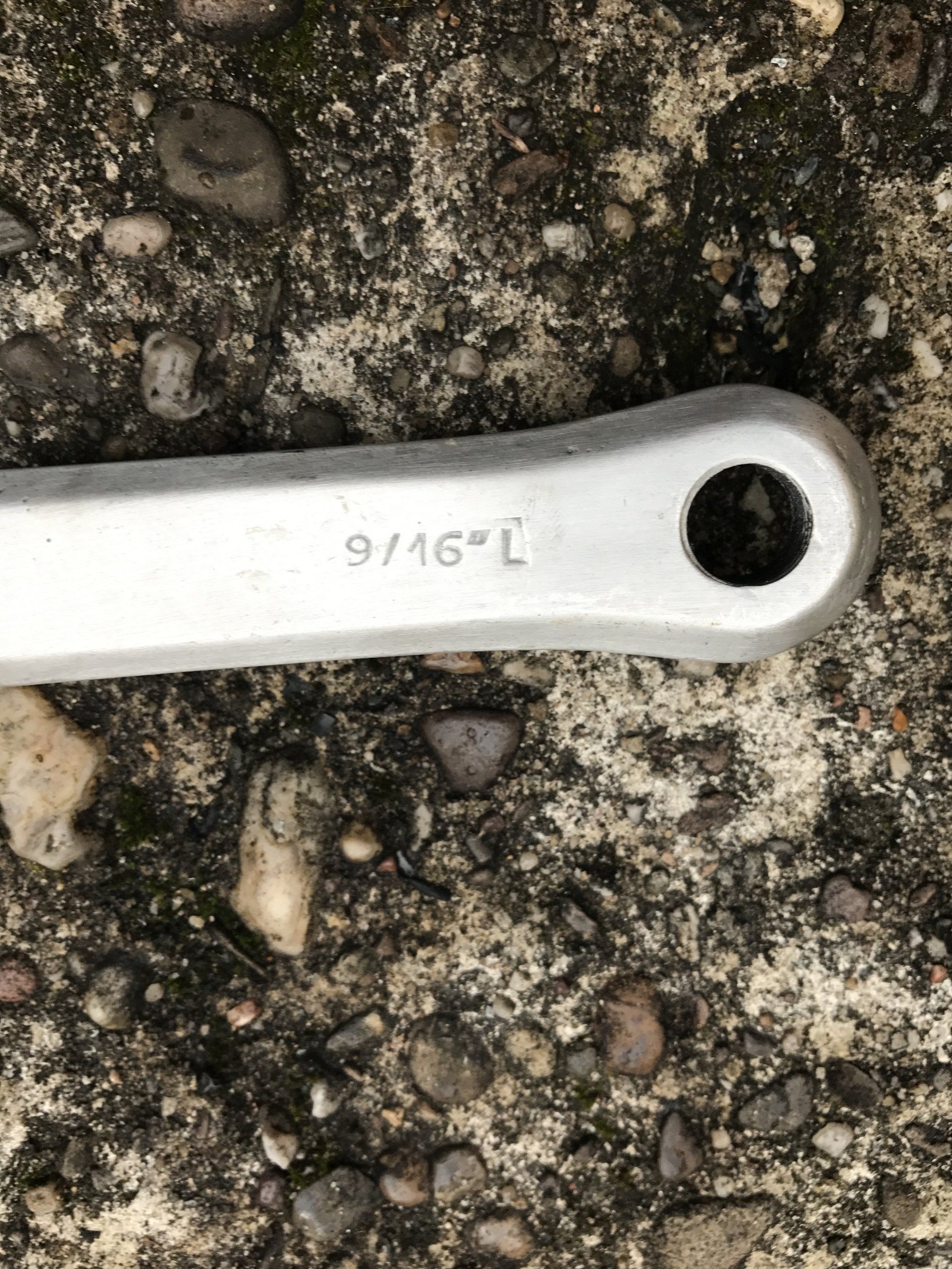

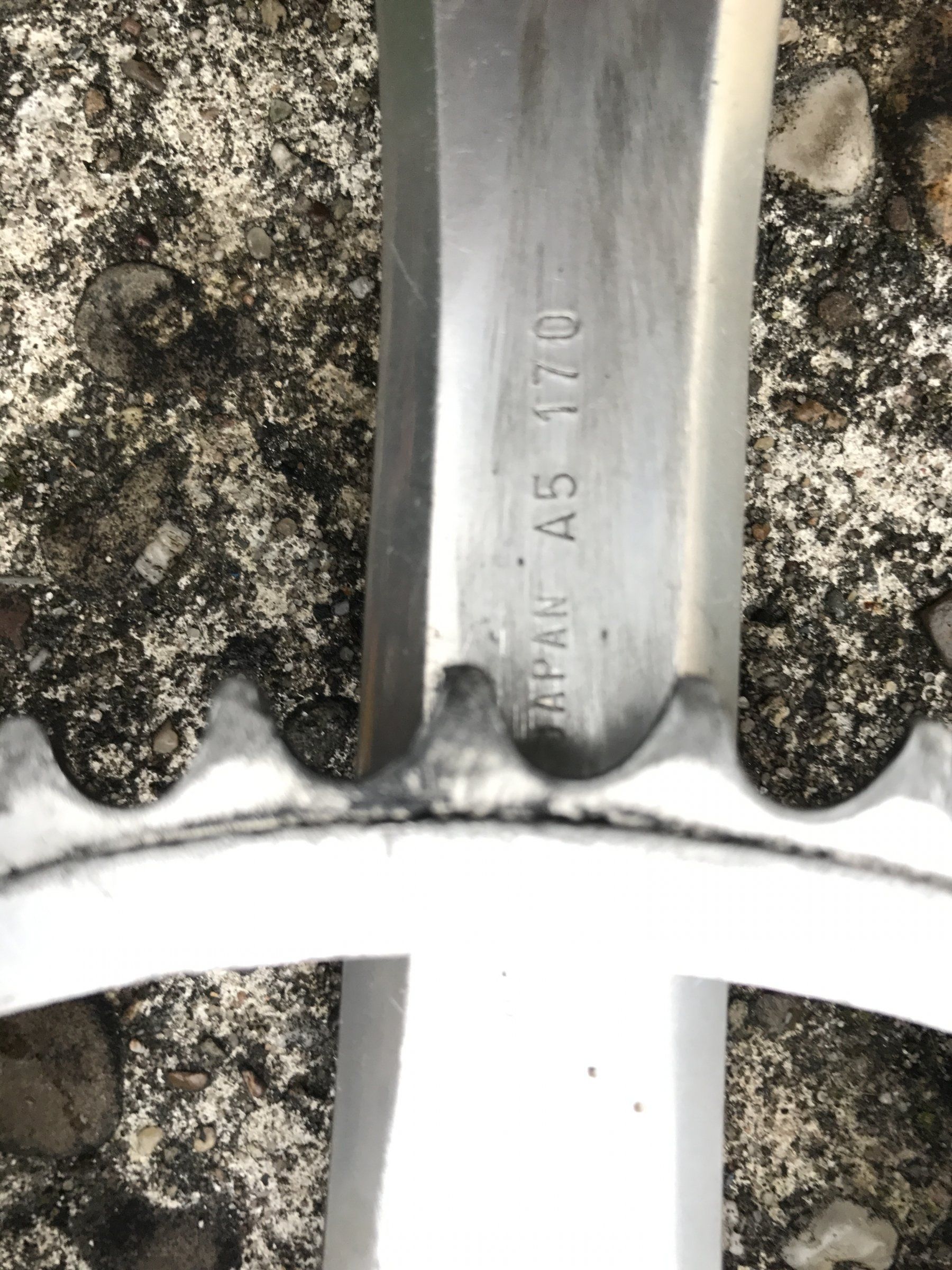

hab hier folgende Kurbel um was kann es sich hierbei handeln? Wichtig! es war ein Campa Innenlager verbaut daher vermute ich es ist eine echte Bahnkurbel... evtl eine 75er?
Beste Grüße

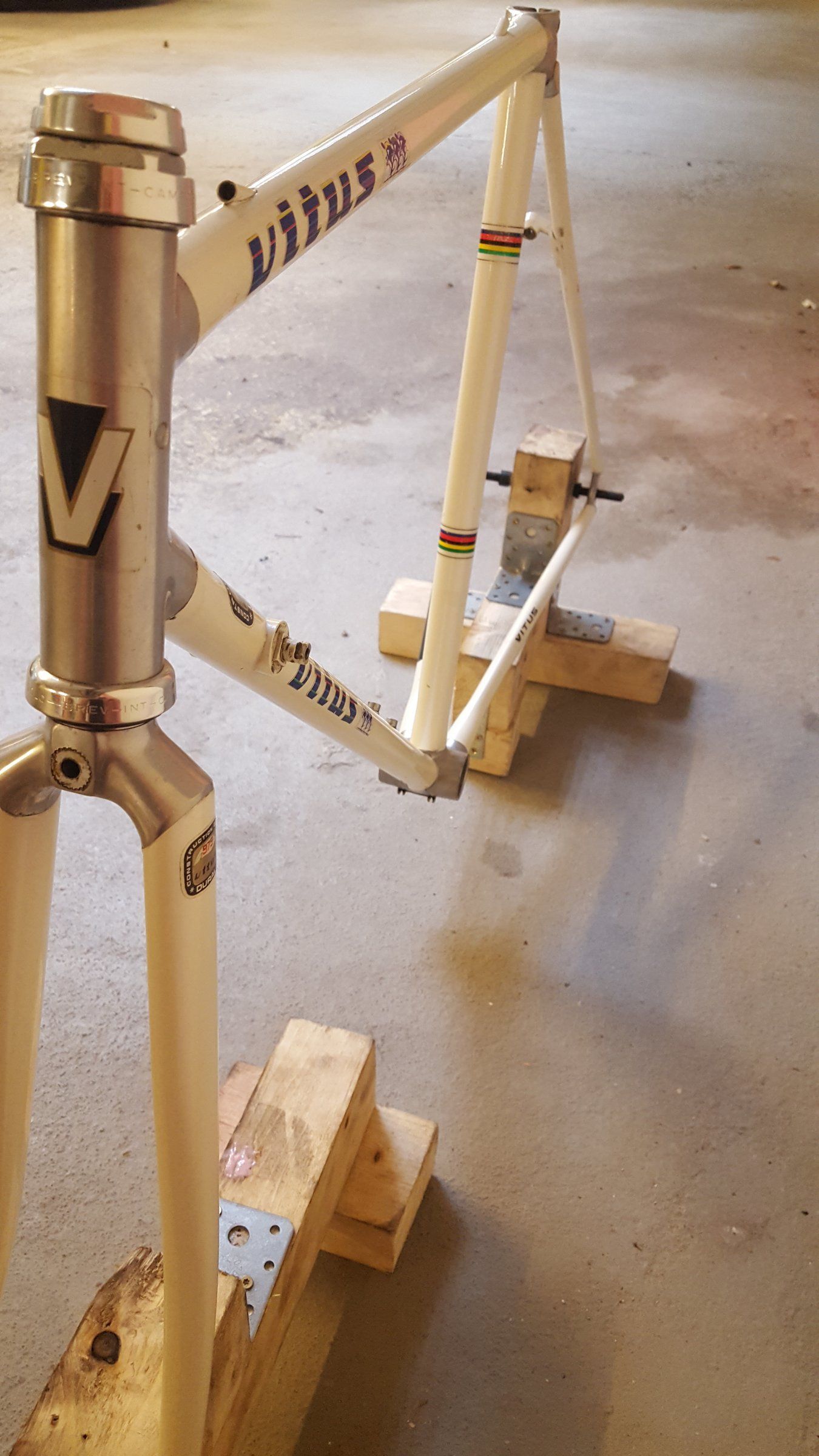

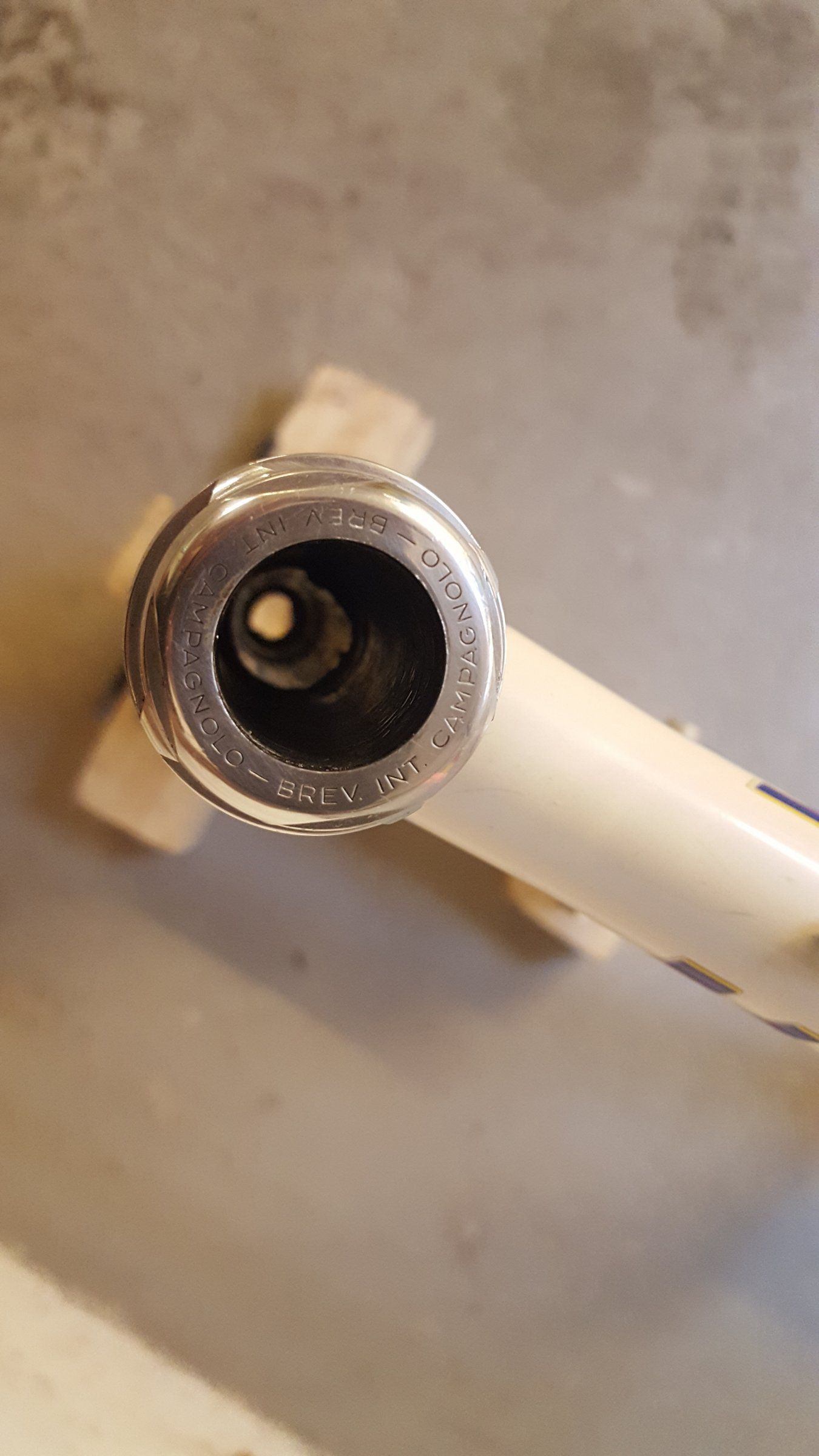

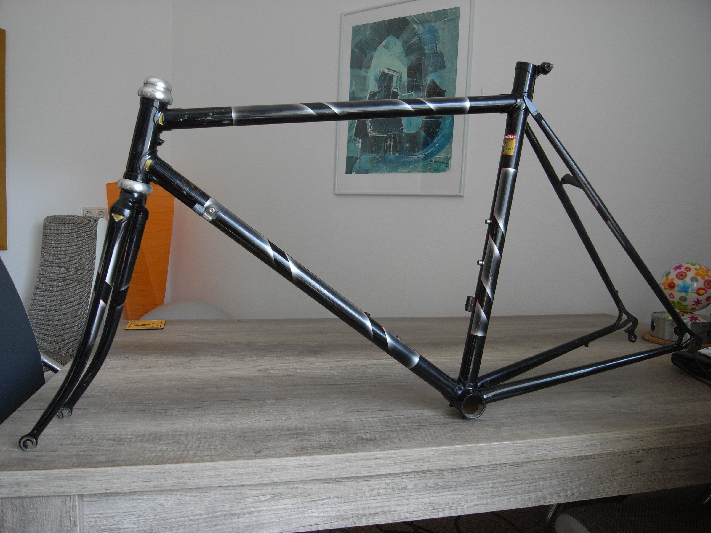

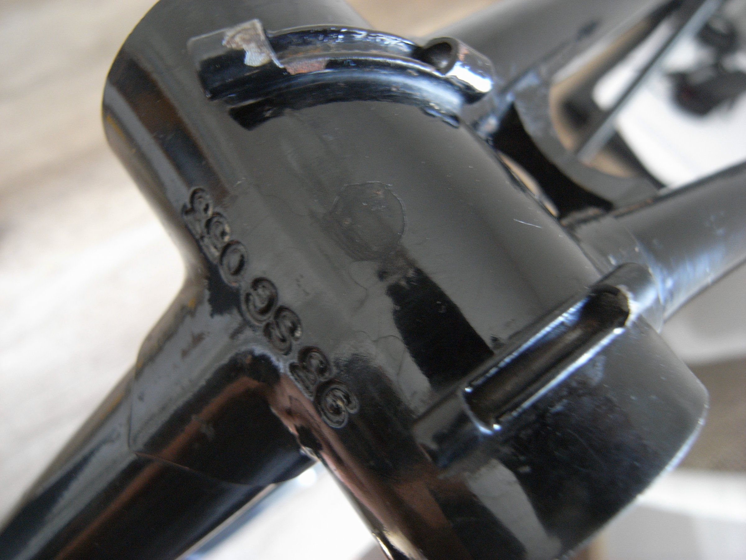

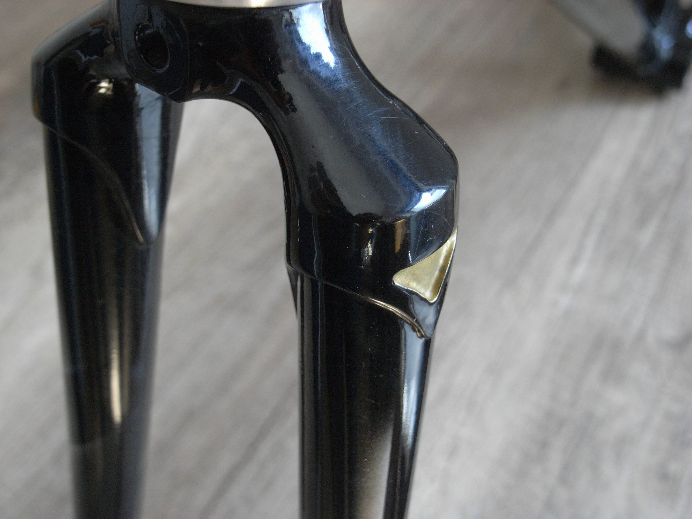

Hi,

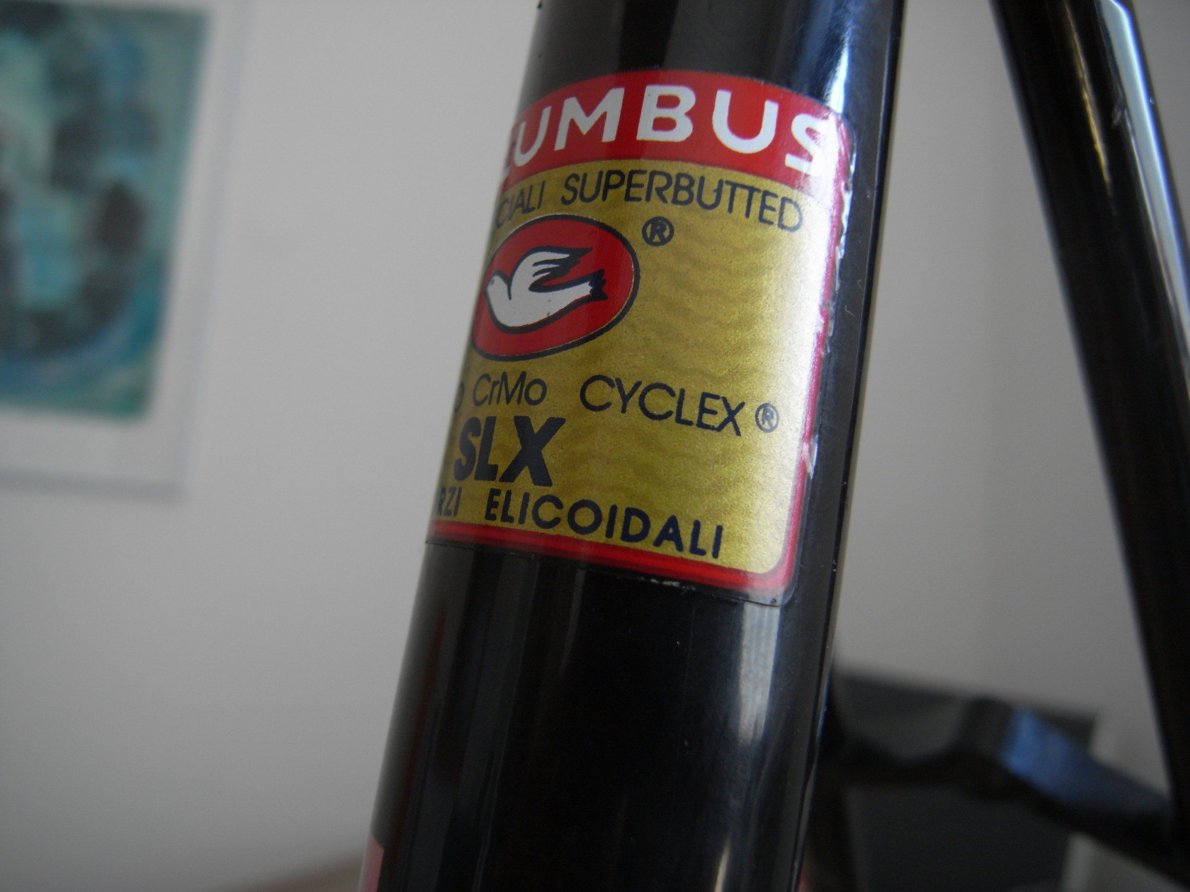

habe hier folgenden Rahmen und würde mich freuen, wenn der/die ein oder andere mir mehr sagen kann. Es ist wohl laut Verkäufer ein Rahmen von Sancineto, aus Columbus SLX Rohr laut aufkleber. Die Rahmennummer ist 93 SC 033, steht das vielleicht fuer Baujahr 93 Sacineto Rahmennummer 33? Was würdet ihr zur Geometrie sagen? Falls jmd. mehr Infos hat würde es mich freuen. Vielen Dank.
R0031463.JPG R0031462.JPG R0031459.JPG R0031456.JPG R0031455.JPG R0031453.JPG R0031451.JPG R0031448.JPG R0031443.JPG R0031442.JPG
