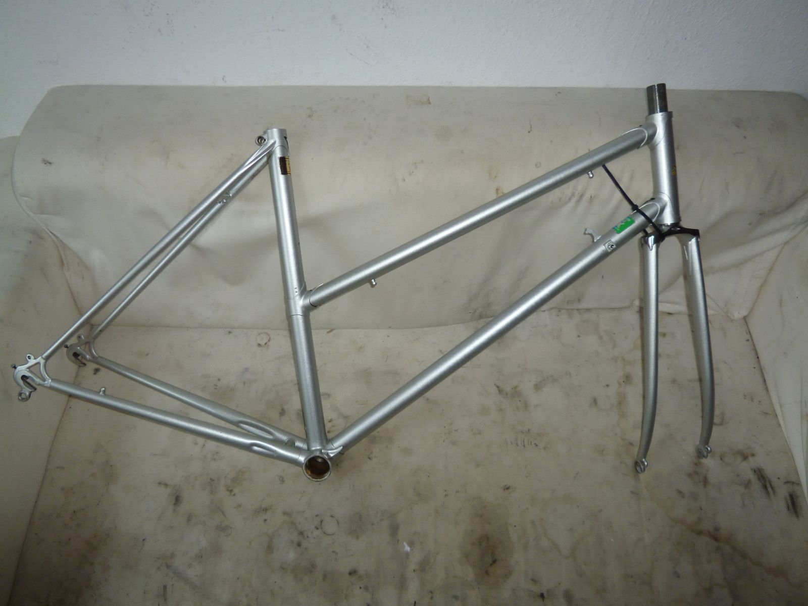

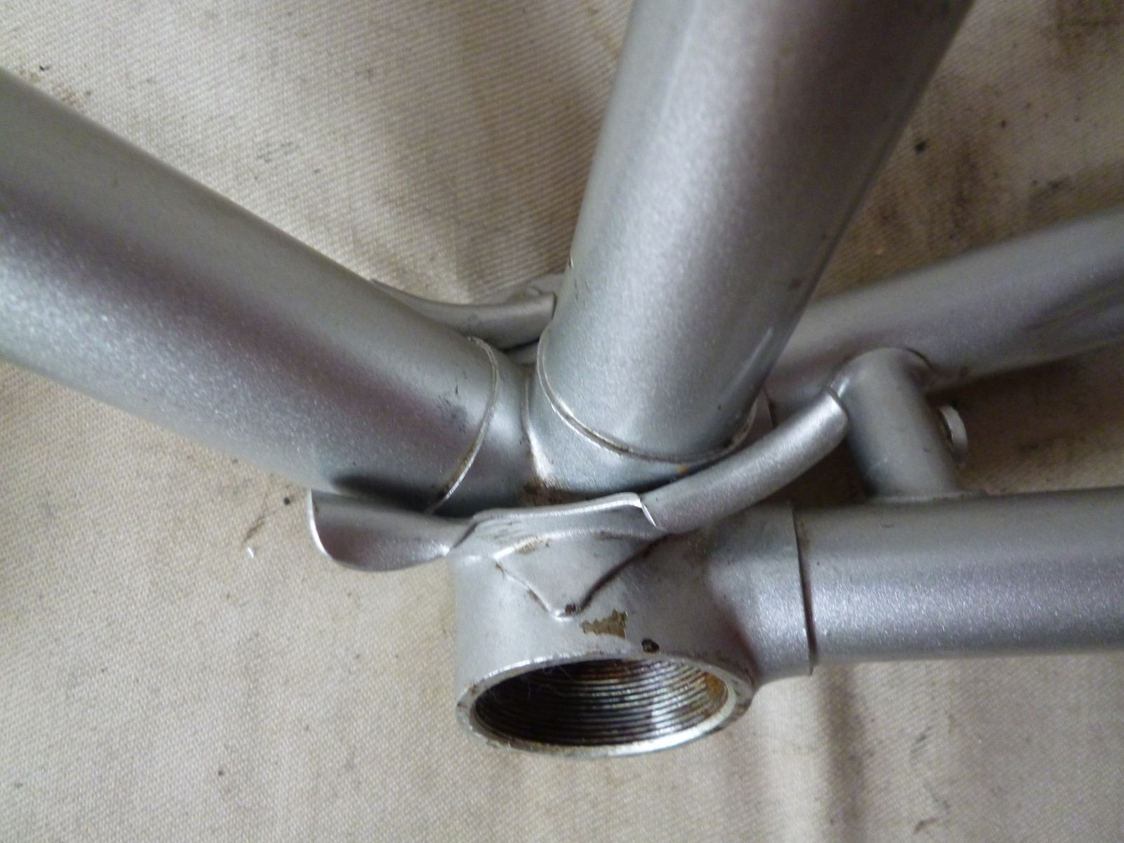

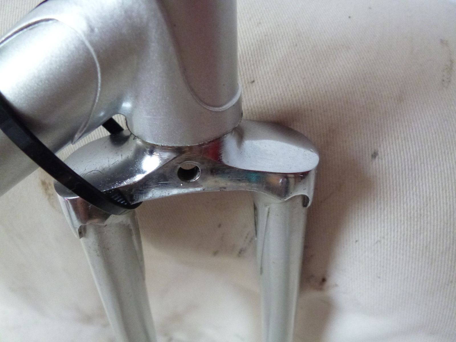

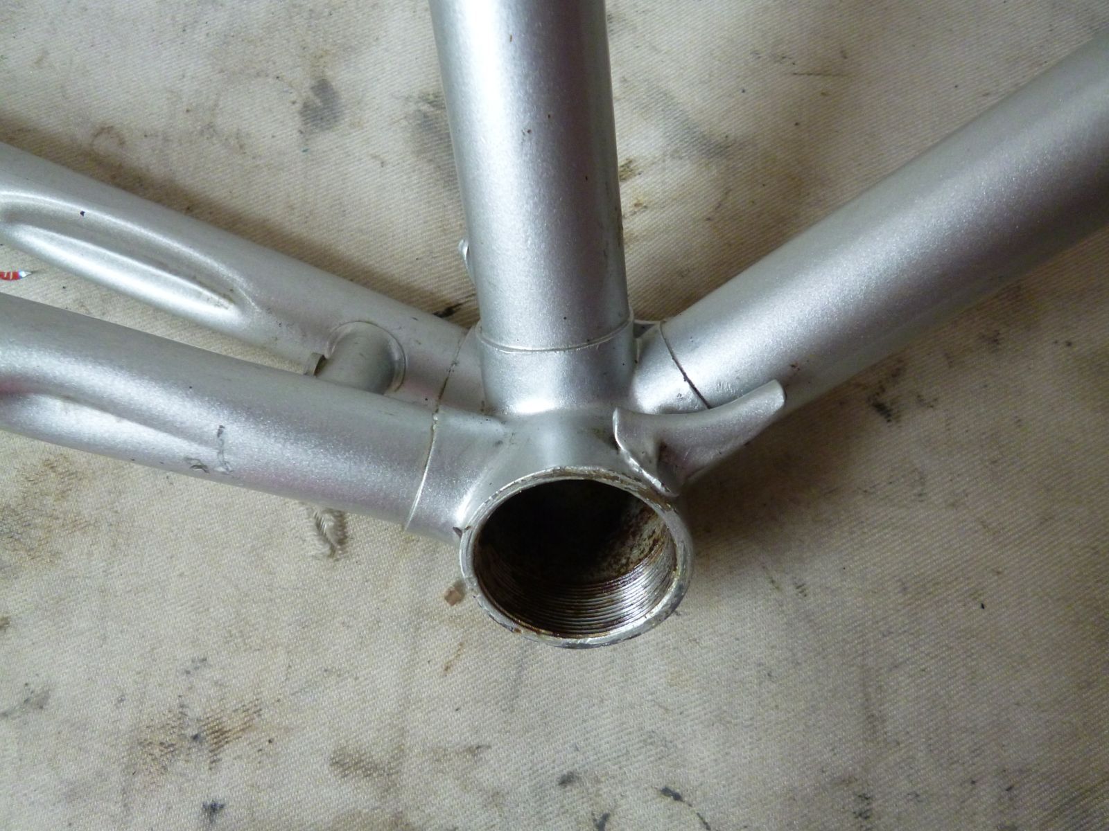

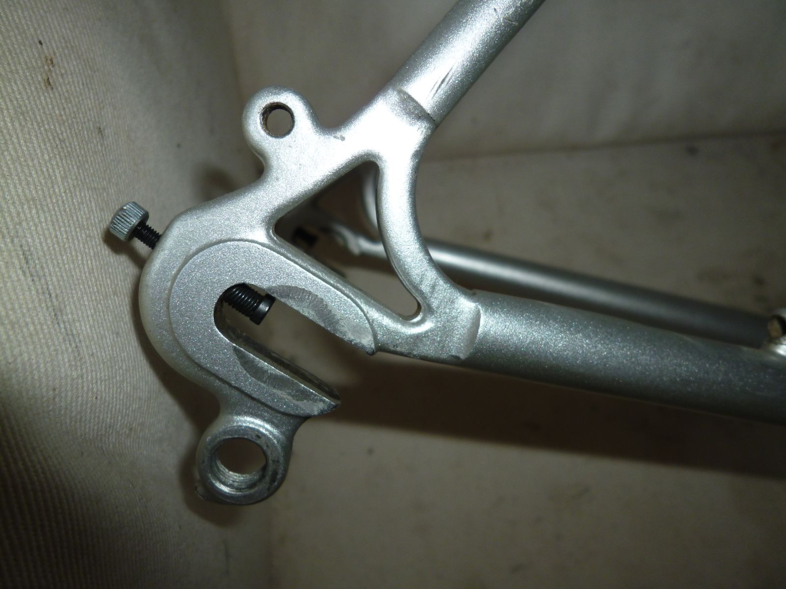

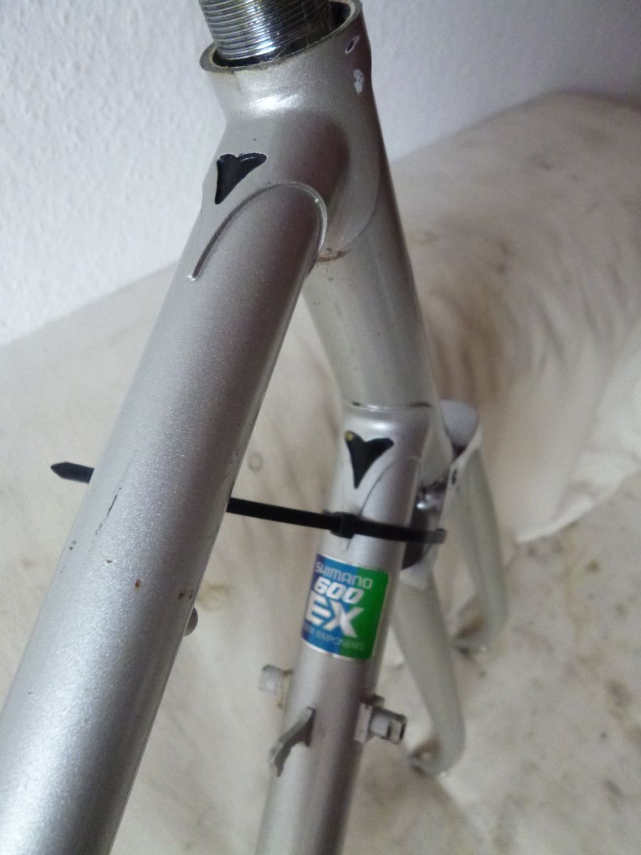

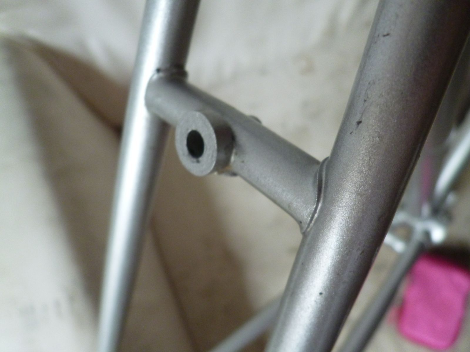

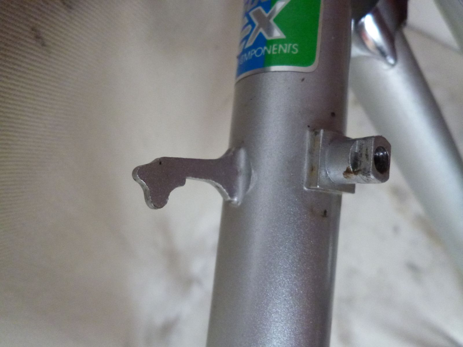

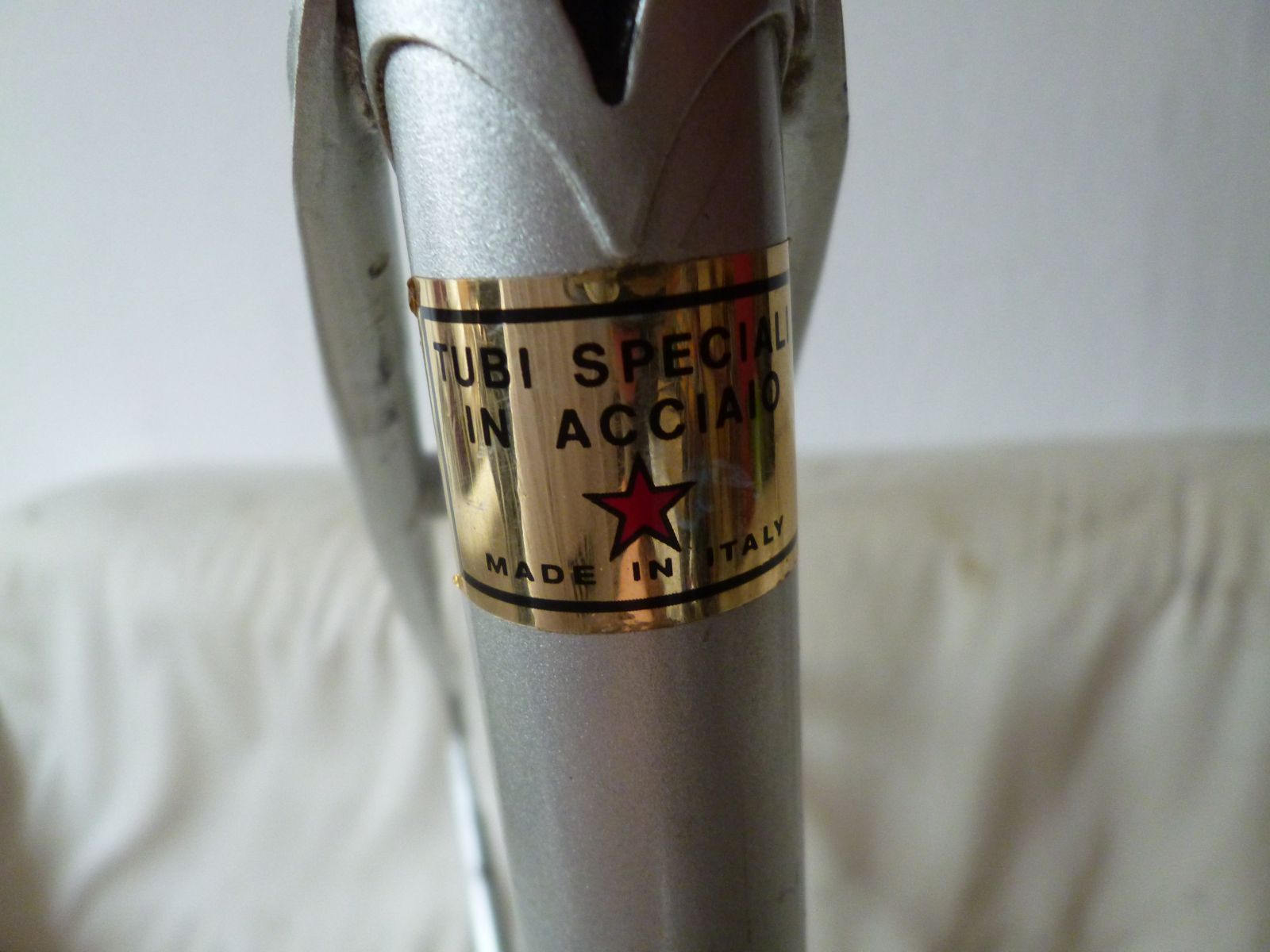

Hallo Leute,
ich bräuchte mal eure Einschätzung zu einem Damenrahmen. Den Rahmen wollte ich eigentlich für meine Freundin aufbauen, diese lies sich aber weder von der Form noch von der Farbe überzeugen:eek:! Jetzt leigt der Rahmen schon ne Weile rum und deshalb würde ich ihn gern hier im Forum veräußern. Dazu bräuchte ich mal ne faire Preiseinschätzung von euch. Außer dem Preis würde ich aus eigenem Interesse gerne wissen, was das für ein Rohrsatz ist? Habe den Aufkleber selber noch nicht gesehen... Hier mal noch die Daten die ich weiß: RH 48cm (M-O); Einbaubreite: 122mm; Sattelstütze 26,4mm; Innennlager italienisch und hier noch die Bilder
P1060750.JPGP1060751.JPGP1060754.JPGP1060756.JPGP1060758.JPGP1060759.JPGP1060761.JPGP1060762.JPGP1060763.JPGP1060765.JPG
Würde mich sehr über Infos freuen.
Grüße
ich tippe auf falck. der sieht aus der ferne dem 70er jahre sl kleber recht ähnlich aus und ich hatte die beiden schon mal verwechselt.
Hmm... Falck Rohre sagt mir leider gar nichts. Weißt du wie man die qualitativ einschätzen kann oder hast du evtl. sogar einen Preisvorschlag für den Rahmen?
Falck war ein Rohhersteller wie Columbus oder Reynolds auch.
Das sagt natürlich gar nichts über die bei dem Rahmen verwendeten Rohre bzw. die Qualität aus.
Die wurden auch als Flak-Rohre bezeichnet, ist schon etwas besser als normale Rohrsätze für Gebrauchsräder, aber halt nicht die Oberklasse als Rohrhersteller. Damenrahmen gehen schlecht, es sei denn der Königin gefällt der Rahmen und sie gibt den Auftrag zur Beschaffung. Ich würde mal mit 50 starten.
