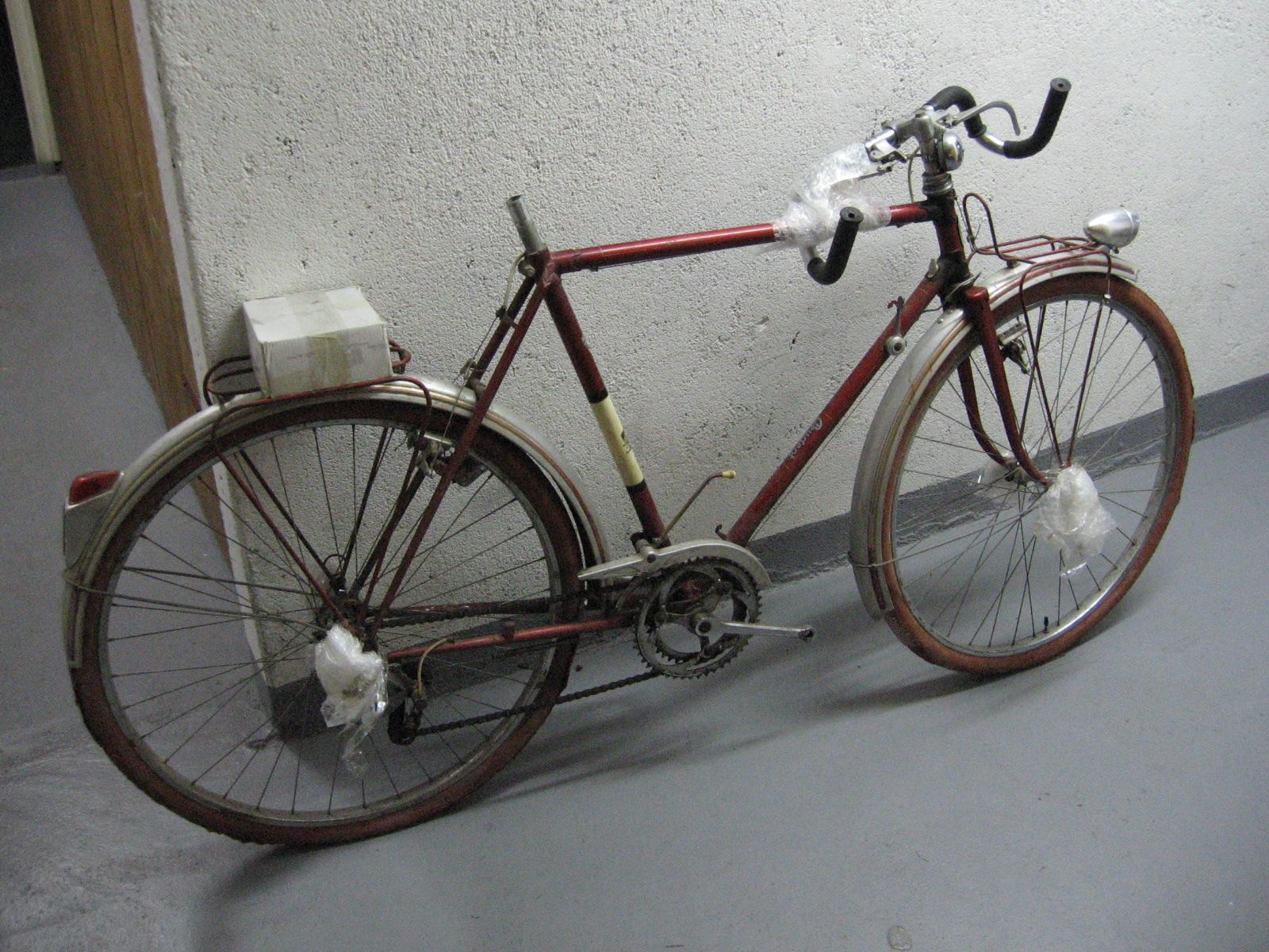

Ich würde sagen so max. 200€ und dann würde ich noch stark überlegen...
Dynamo fehlt, Gepäckträger hinten auch , der Sattel ist bestimmt auch nicht org. und die Bremshebel sind eigentlich
für einen Randonneur-Lenker. Für die Teile kannst du mit Versand wohl auch noch 100€ einplanen. Ich hätte auch gern Canti´s an so einem Rad, ich kann es nicht richtig erkennen, glaube aber es sind normale Bremsen. Kann natürlich sein das Le Faucon der Geheimtip ist und das Rad deshalb seinen Wert hat. IMG_9859.JPG
Sowas ist zu vergleichbaren Kursen zu haben, gut da braucht man auch noch einen Sattel....

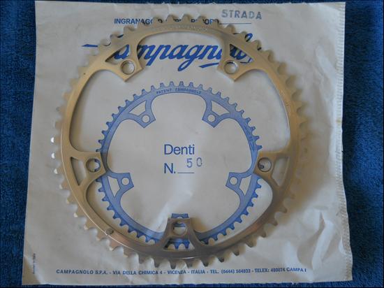

ich wollt mal fragen ob jemand weiß wie man den
Unterschied zwischen einer alten Super und normalen Record feststellt da sich auf meiner
keine Seriennummer finden lässt und sie wie beide Modelle aussieht
Ich komme immer ins schwimmen bei dem Thema , gab es parallel nicht NUVO Record und SUPER Record , was ist den Record , das ist doch eine ältere Gruppe aus einer Zeit als es NUOVO + SUPER noch gar nicht gab , Nuovo Record ist doch wohl der "Upgrade" von Record , und Super Record kam kurze Zeit später.
Oder :confused:
das dumme an der sache ist für mich immer, dass die leute wahrhaft denken, dass die super record ne stufe über der nuovo record war, in der hierarchie. so wollen alle immer wissen ob es nuovo der super record ist, bzw hoffen auf super record. bis auf einige titanspassettel, die hinterher wieder eingestellt wurden (achsen bei naben, tretlager, pedalen) war da alles ident. bei der super record gabs hald dann ein schaltwerkupdate und die ein oder andere bohrung mehr.
die erste record hatte einen größeren lochkreis von 151,
die nuovo record kettenblätter diese nierenaussparungen im großen kettenblatt,
die super record diese bögen im großen kettenblatt.

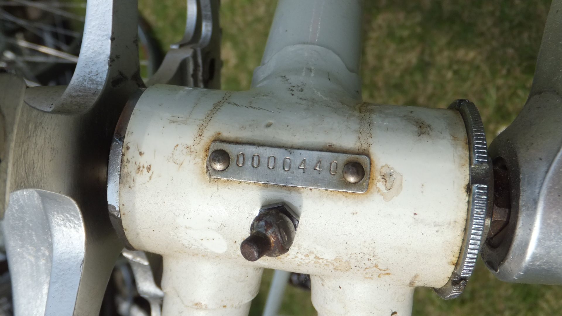

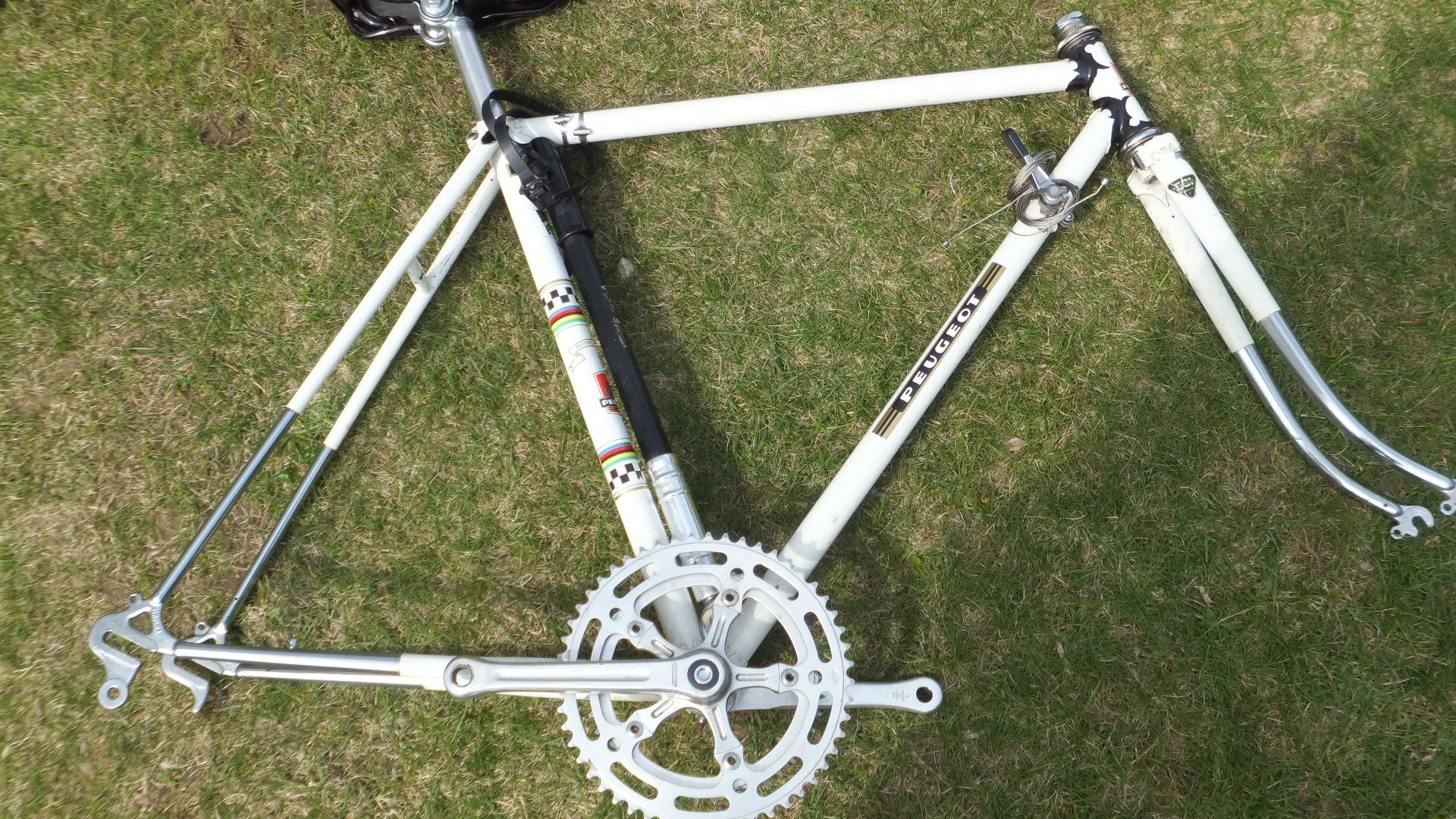

kann mir jemand diesen peugeot rahmen zeitlich einordnen? - denke mal px10
Ist das 60er oder 70er Jahre? Ausfallenden, Öler (?nachträglich eingebaut?)
Decals? - paßt das alles zusammen oder evtl. in den 70ern mal neulack?
