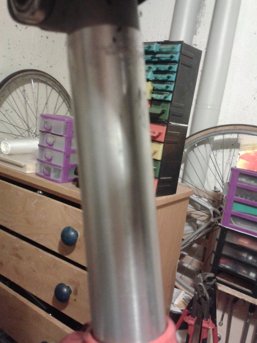

also ich wollt ja nur nen FlaHa.Nu habe ich ne bisle Europa, und das Geröhr hats verdient wieder zu fahren.
...........erstaunlich leicht auf meiner Hechtwaage: die Anbauteile (Steuersatz Vorbau Innenlager FlaHa) kalkuliere ich mal mit rund 0,8 - 1kg, dann bleiben gute knappe runde 3kg über für RAhmen und Gabel............

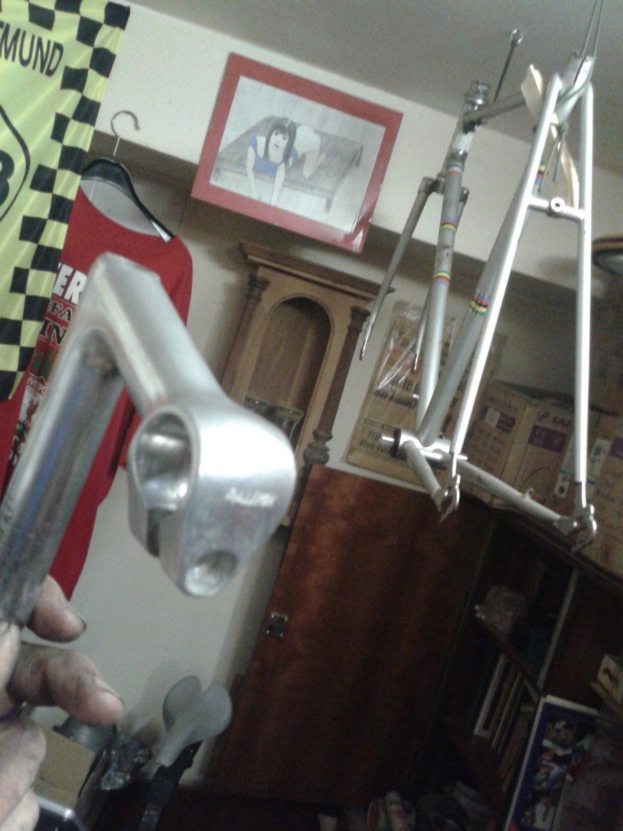

nu habe ich mal den RAhmen gewogen:
sage und staune 2 Kg und ne bisle 50gr. (grobe Federwaage)!
Der Zustand lies mir ja keine Ruhe (habe ja wichtigeres zu tun geburtstag steht ins Haus)

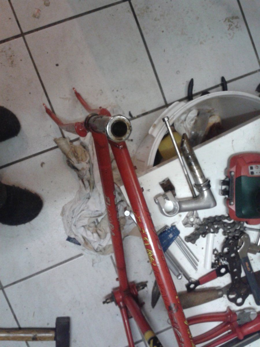

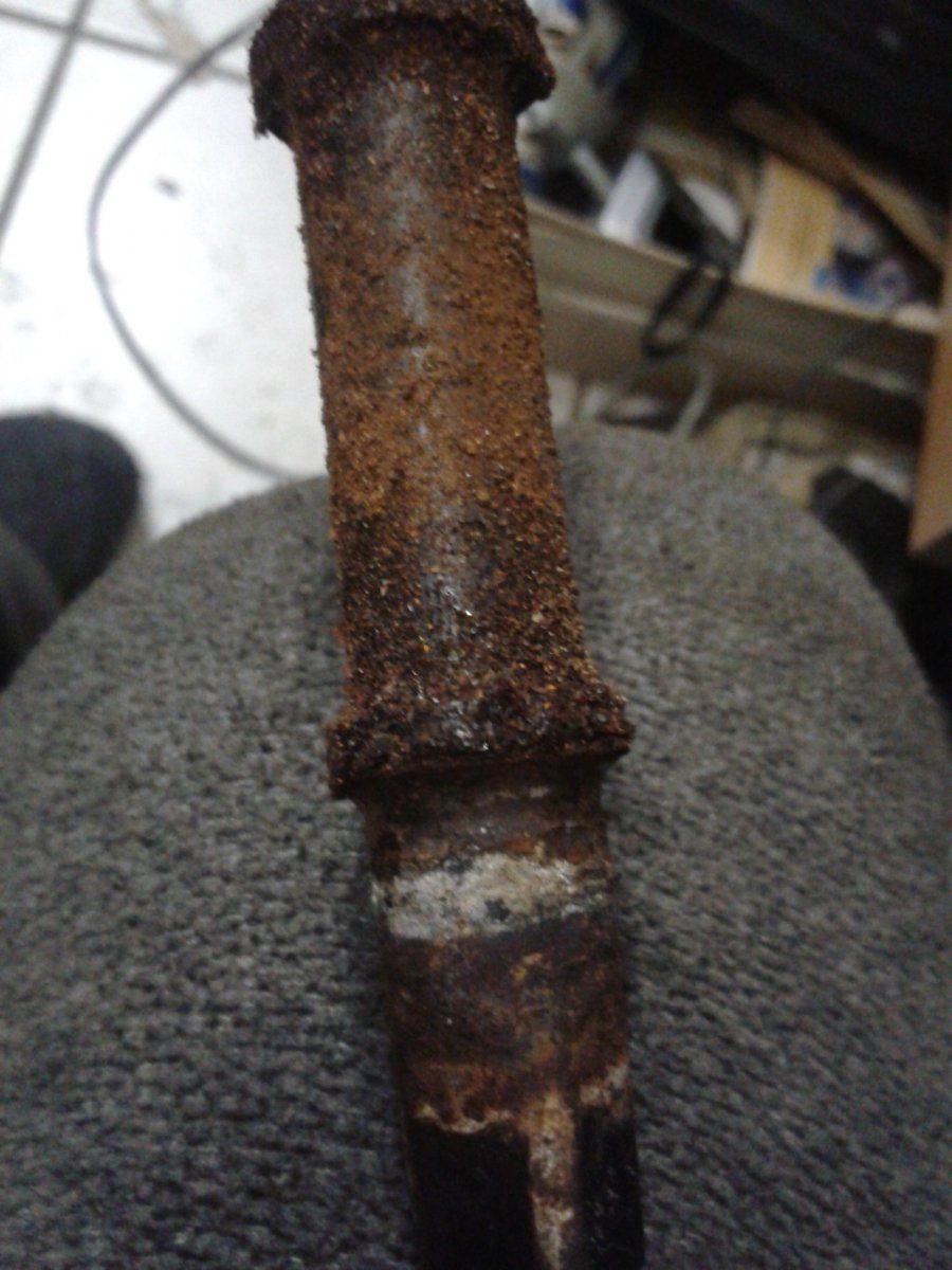

ein Steuersatz
die HAuptbeschäftigung
ein FlaHa

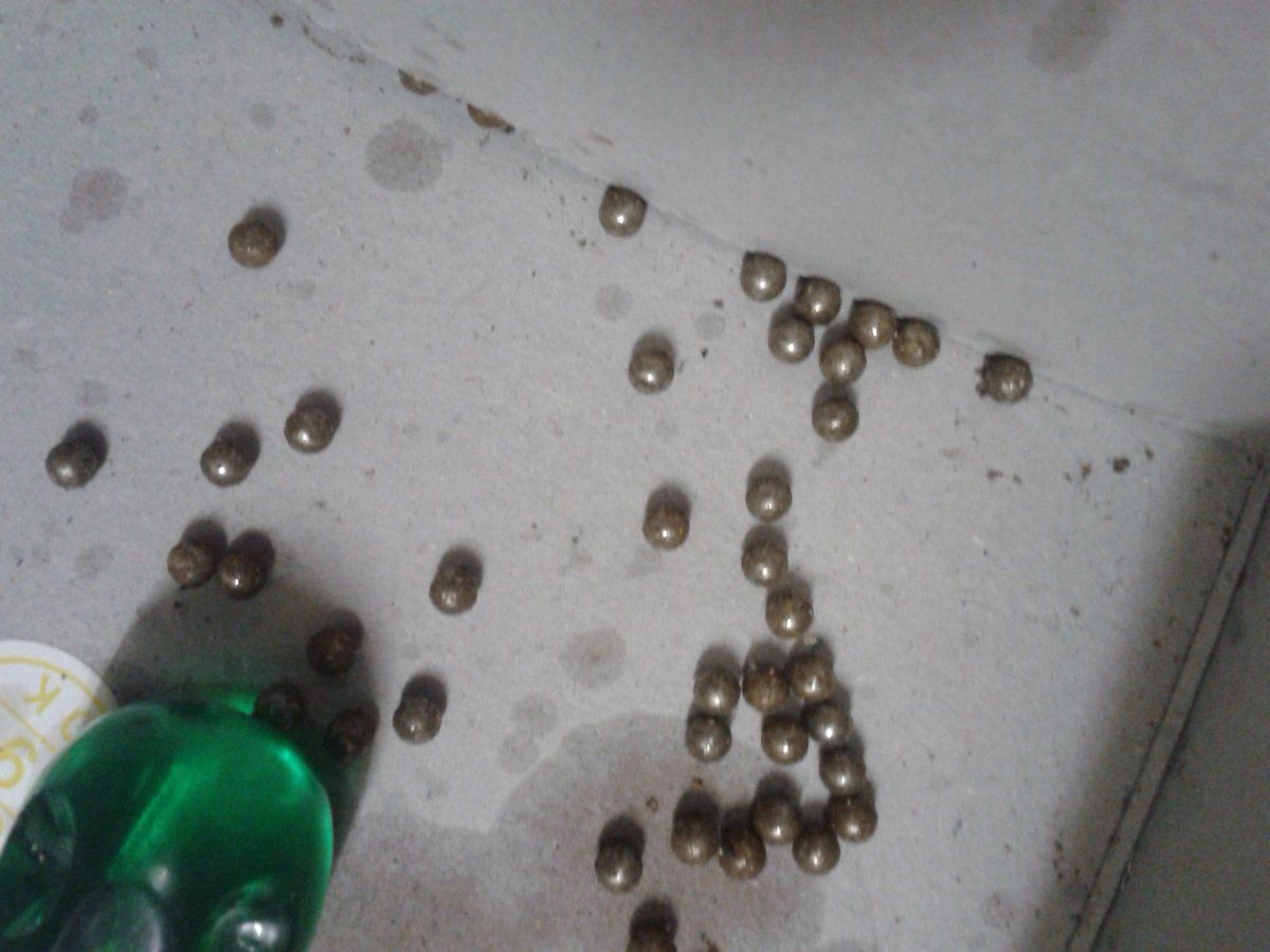

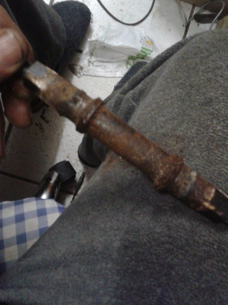

Das Innenlager ist genauso aufgebaut, lustig kullernde kugeln. sieht nicht nach Baujahr 81 aus.

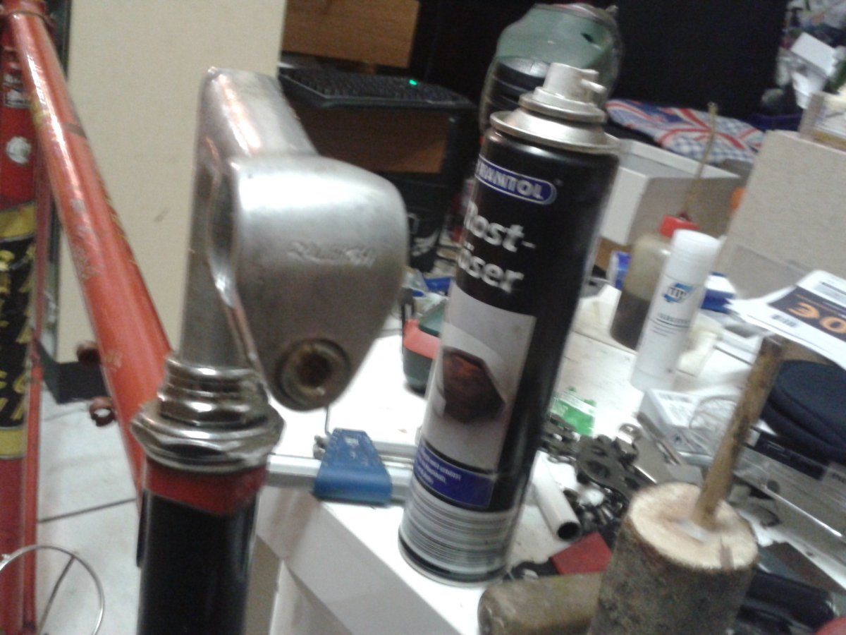

Nach ein bisle Beschäftigungstherapie (der Rost und ich), wurde es dann ein wenig besser.

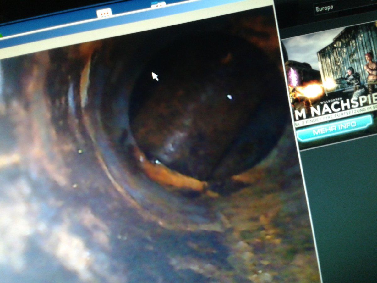

verloren
und das erwartete mich
eine wahnsinns
PATINA,nicht wahr?
Morgen erst mal Ordnung ins Chaos bringen und schauen was vom Aufkleber noch zu retten ist.

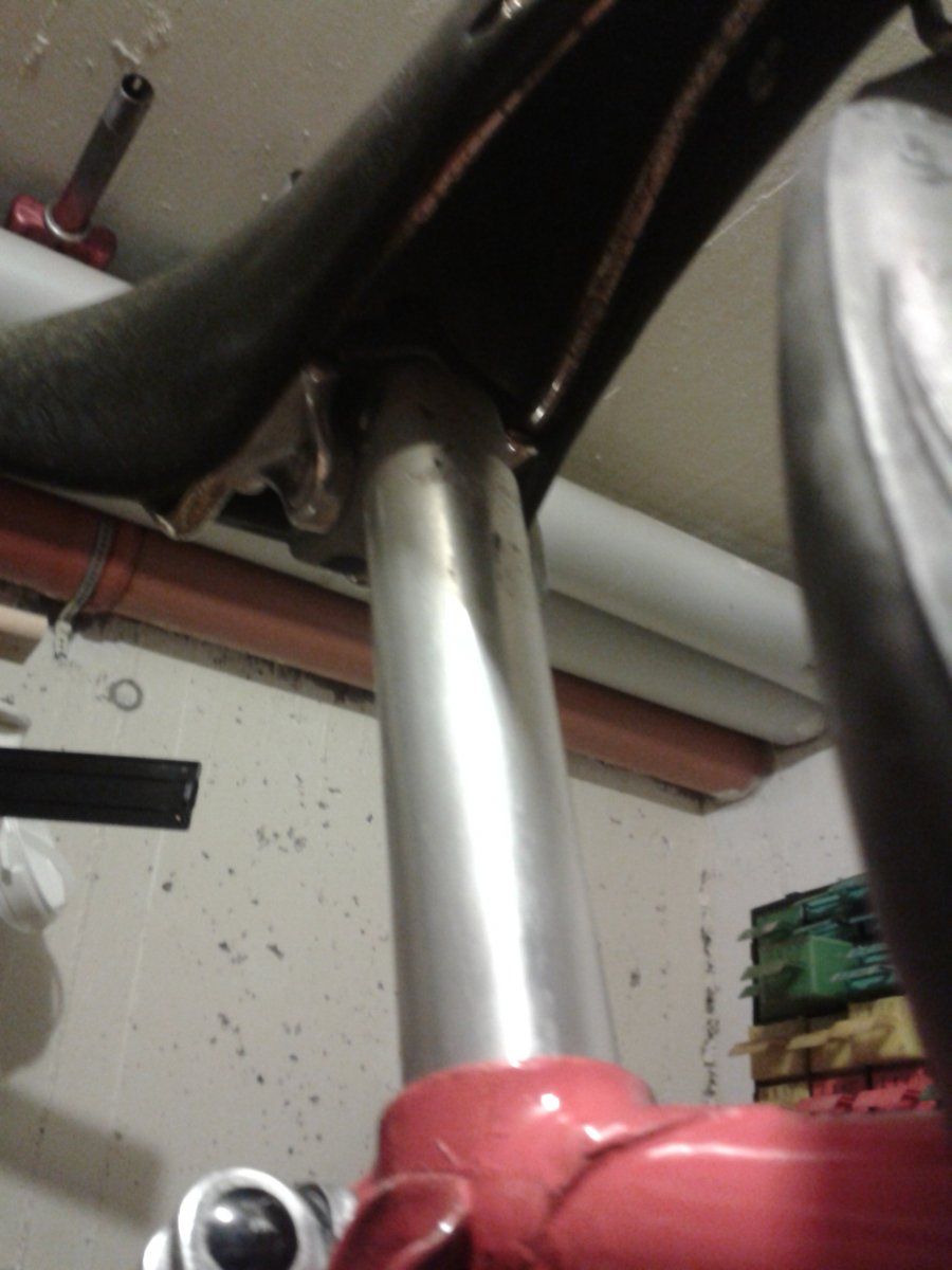

Desweiteren steht mal Teilesuche auf dem Plan. Die doofe Campa-Stütze krieg ich nicht ins Faggin und auch nicht ins Europa dabei ist die so schön schlicht, -kann ja nicht das Sattelrohr aushöhlen-.
gruß rudi

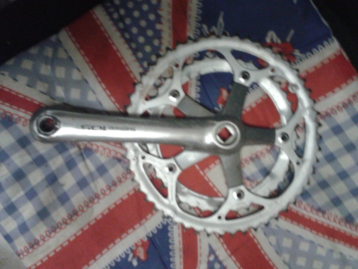

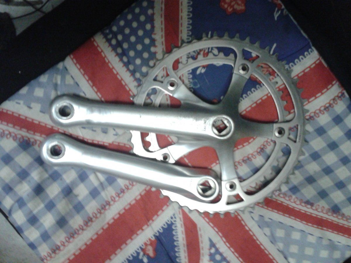

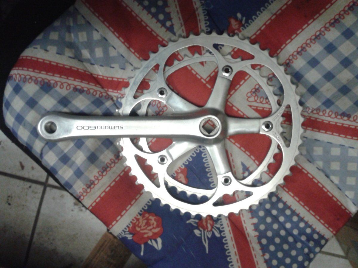

dreiKurbeln habe ich zur Auswahl 105er, gipiemme und 600er (links müßte ich erst mal tricksen)
Schick und beide haben ihren reiz Hurrah Umwerfer sollt ich noch bekommen, Rahmenschalthebel kann ich von meinem Petromax abbauen (sobald ich andere mit Schelle find)

Fein das hier so mitzulesen. :)
Nimm die 600'er Kurblel.
Passt (nach meiner Meinung) am besten zum Bike.

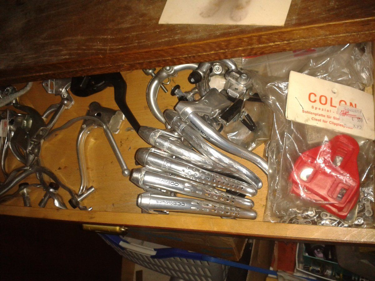

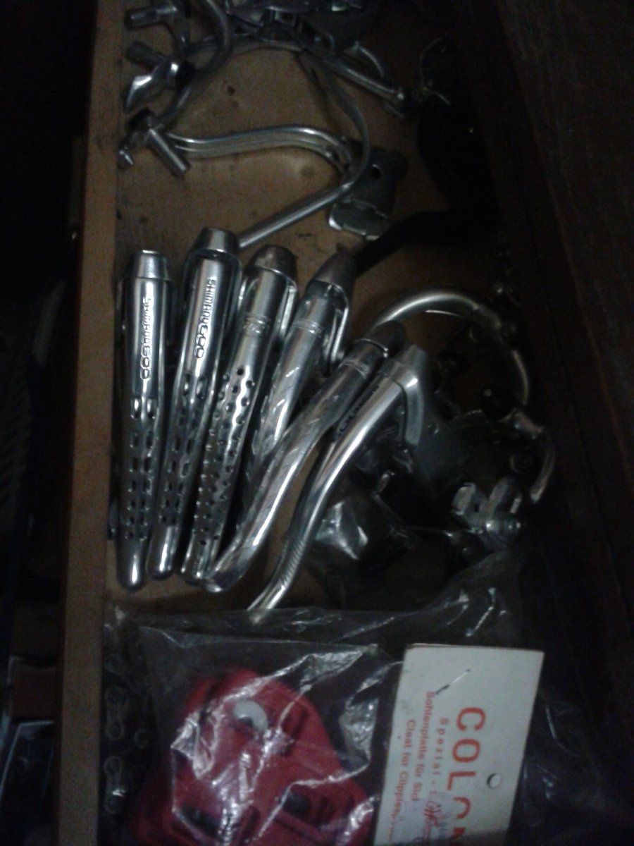

also 600er hebelchen (bisle zu jung was solls)
zwei weinmänner habe ichnoch gefunden hinter den Wäschespinden 13 vorn 20 hinten, sollt sich gut fahren lassen

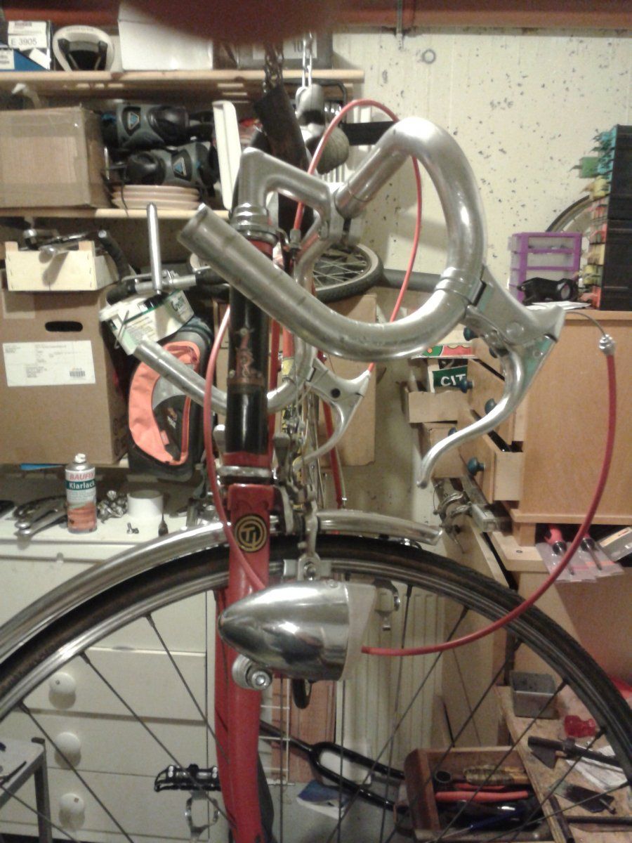

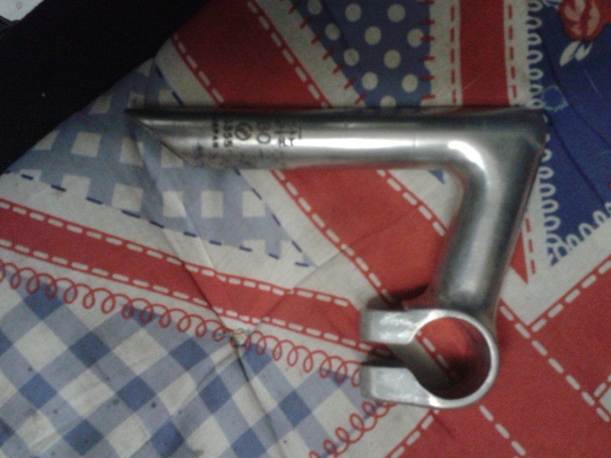

mein Übergangslenker (beim raleigh wirds wohl ein weilchen dauern)
der ist ja schick,doch nicht ganz passend. nu liegt er mal rum bis........?

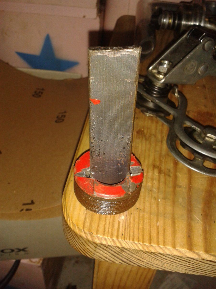

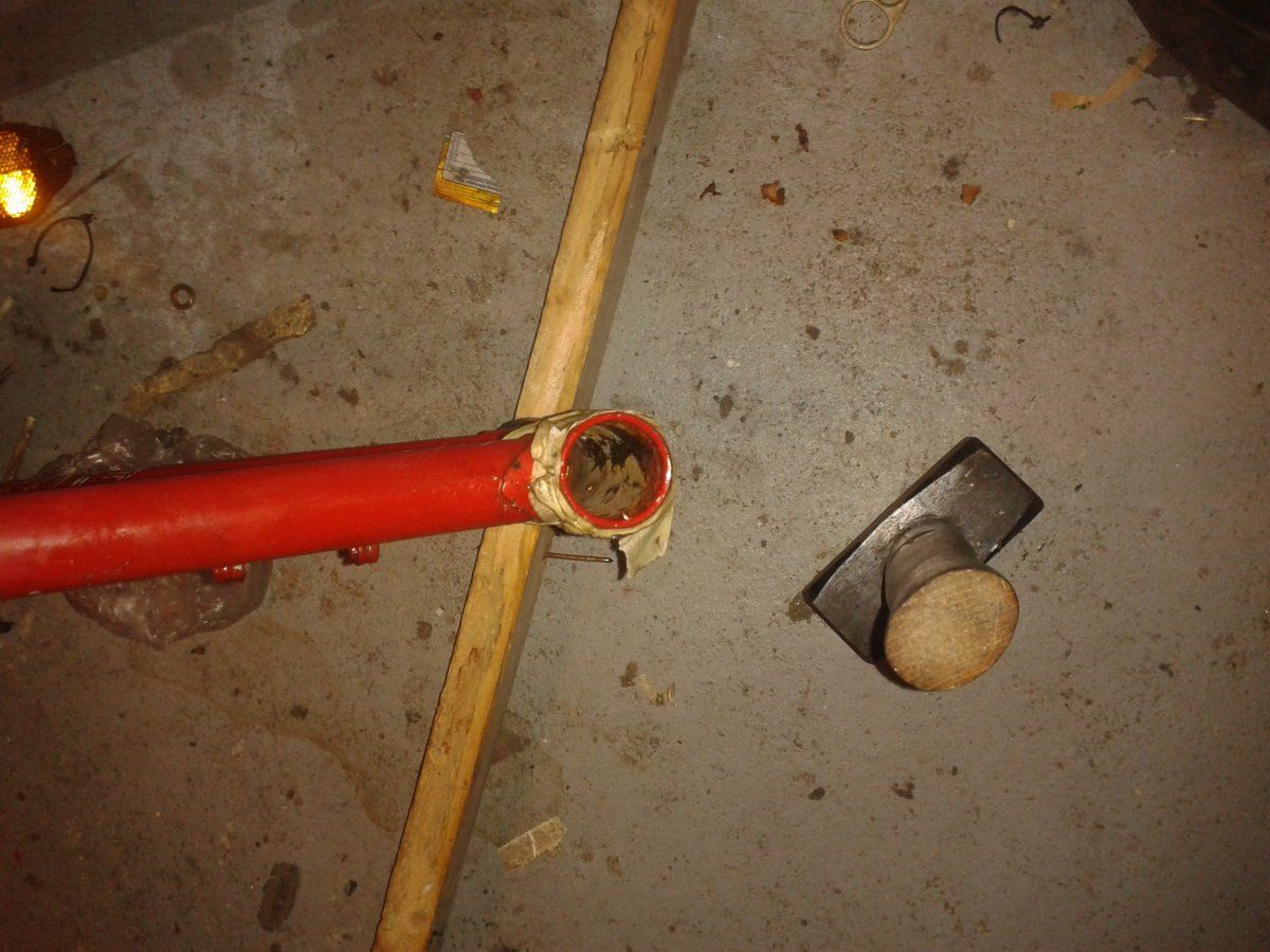

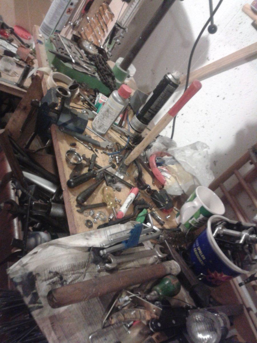

Es geht doch nichts über "Ordnung", ist halt schwer den Zwergen zu erklären:"Ihr macht jetzt gerad unornung" wenn sie dieses Brettle mal untersuchen2015-02-26 16.06.01.jpgnichts desto trotz, HAmmer gefunden,2015-02-26 16.05.56.jpg Einschlagstempel rums und-- drinne ist.

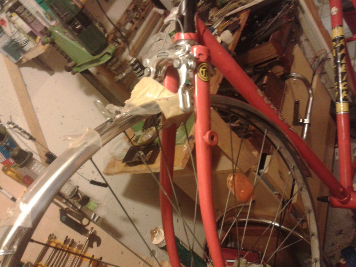

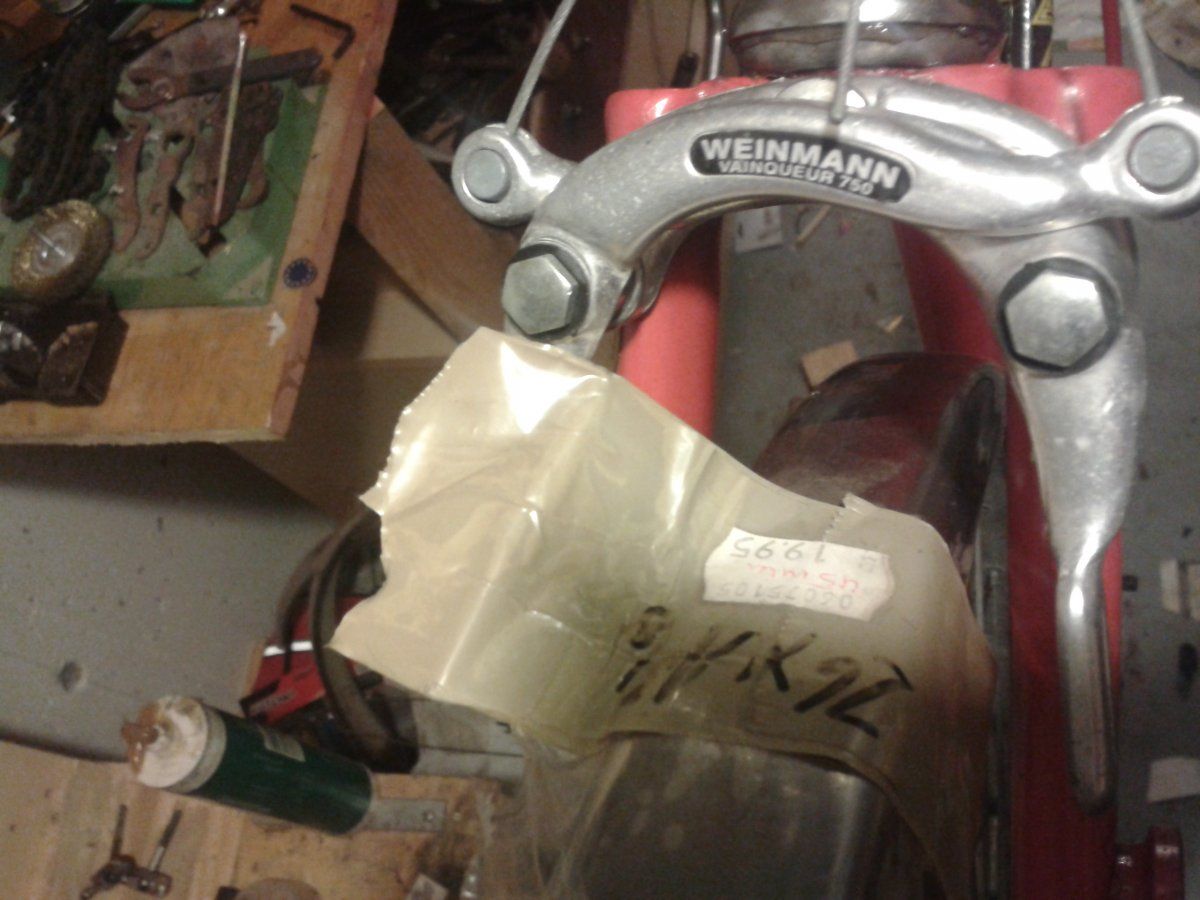

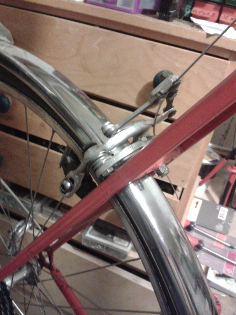

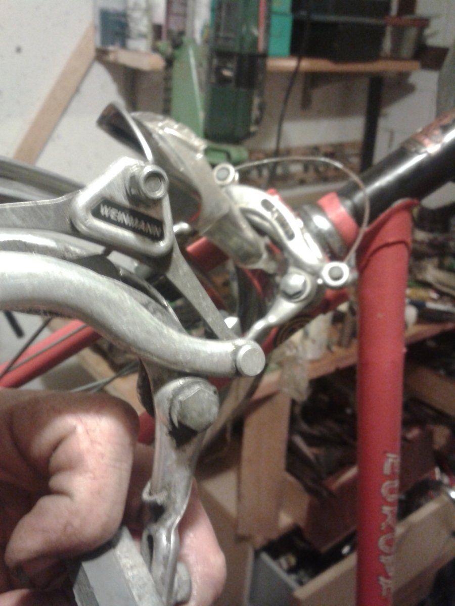

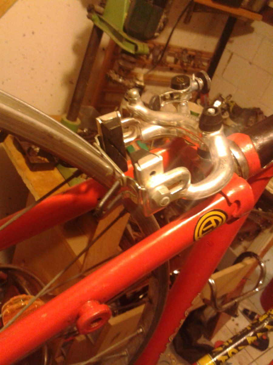

Abgesehen von dürftigem Material zum Aussehen, einigen privaten Anpassungen, so schätze ich mal von den 600er ZAngen bei diesem RAd Abstand zu nehmen / nehmen zu müssen.
Egal welches Blech oder auch ohne, sie sind wahrscheinlich zu kurz.2015-02-26 20.07.26.jpg so schön und so kurz........
Weinmann 750 ist nen Tick zu lang / zur Not............2015-02-26 18.12.05.jpg
hat wer eine von diesen für dies RAd und Zwiebelederbudget?

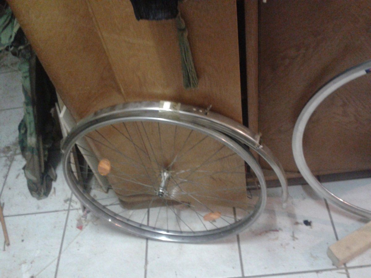

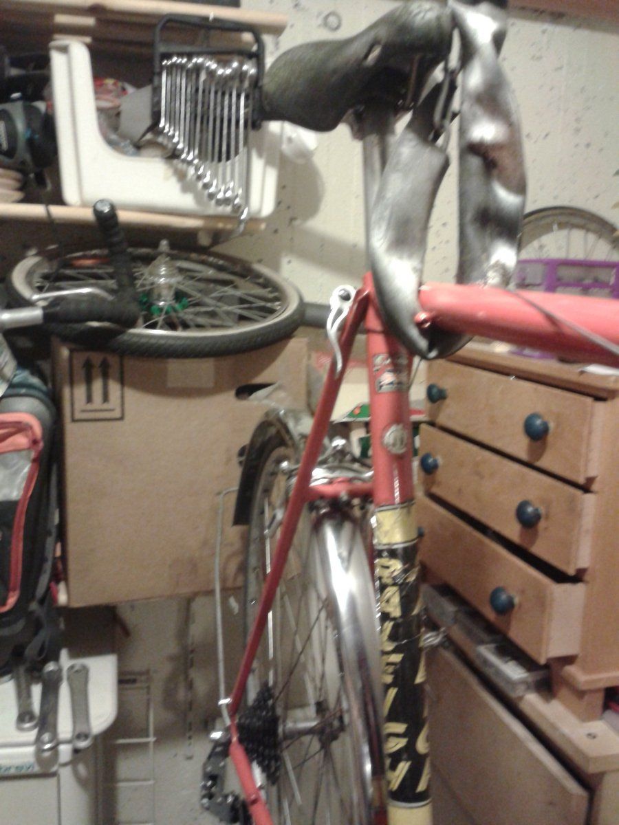

so provisorischer LAufradsatz Bremsen provisorisch mal dran ich schwanke zwischen den Blechschuhen oderden Gummifüßen
(letztere fahre ich immer, erstere sehen besser aus)

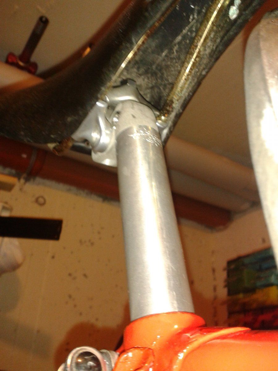

egal, nen Sattel fand sich auch und die unbezahlbare Stütze aus dem FAng des TAges.
