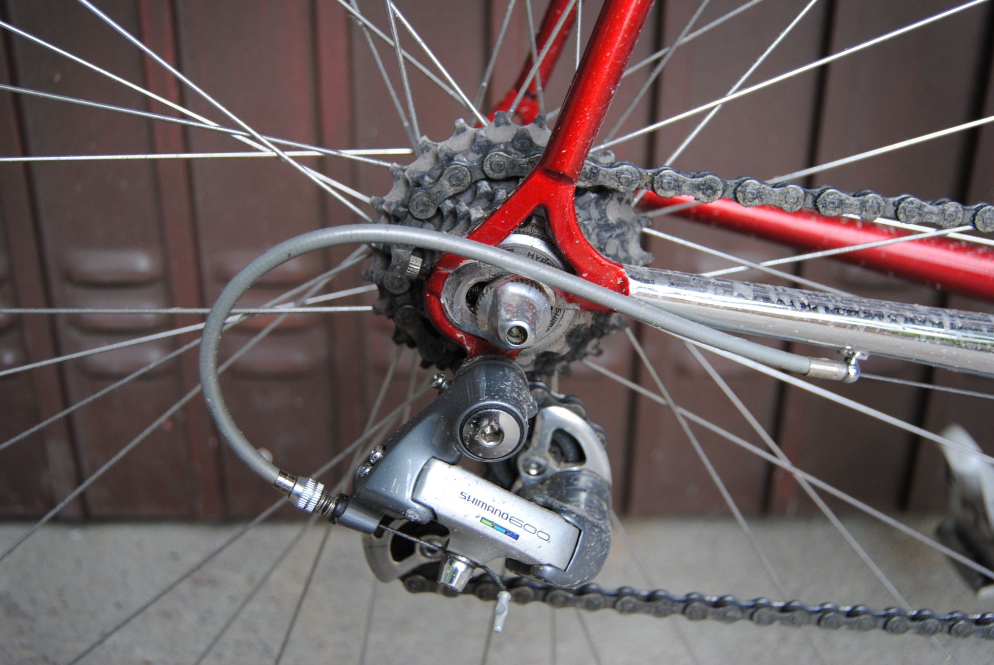

Hier noch Bilder zur Verdeutlichung.
Danke schonmal an alle, die mir ihre Tips und Ideen mitgeteilt haben.
Ich erwäge tatsächlich ein 9-fach-Paket (Hinterbau ist 130mm breit). dabei stell sich mir die Frage: Muss da nicht eine schmälere Kette rein, ich meine, da sind dann 9 Ritzel wo vorher 8 waren. das wir doch dann enger, oder?
Was sagen die Kettenblätter dazu?
Ihr seht, da steht einer am Anfang.
Beste Grüsse

hallo, hol dir doch einfach ne andere 8fach kassette und hol dir bei ebay gebrauchte stis. Mein Casati hat auch eine Campagnolo mirage 8fach kassette und schaltung am lenker. Daher sollte das möglich sein...
Ich versteh noch nicht so ganz warum du rahmenschaltung nicht magst^^ das is ja nen klassiker was du da hast und dann stis.... naja musst du selber wissen :)
P.S.: bist du 2meter oder so groß^^?
achja und beim kassetten wechsel musst du halt auf die größe der rizel achten. wenn du ne überstzung über 28 haben willst musst du den käfig ändern... aber kommt halt drauf an wie bergig das gebiet ist wo du fährst
