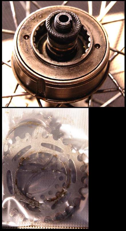

Welchen Abzieher für einen 5 fach Maillard Kranz ???
kolbi
Mitglied
5 März 2008
79
habe ein Camp Rec Laufrad (älter,Einbaubreite 120mm ) mit einem seltenen Maillard 5 fach Kranz.Mittels zweier Kettenpeitschen habe ich die Zahnkränze (gesteckt) runterbekommen - der Freilauf ist noch drauf.Muss ein rel. großer Vielzahnabzieher sein - hat den ggf. noch jemand??
Andere Möglichkeiten den Freilauf runter zu bekommen ( außer abflexen)??
Danke im Vorraus
kolbi

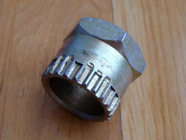

Du brauchst do einen hier. Da steht "ELDI 2650" drauf. Kann natürlich gut sein, dass noch andere Hersteller sowas im Programm hatten / haben. Mir fiele da zuallererst VAR ein.
AW: Welchen Abzieher für einen 5 fach Maillard Kranz ???
Den sollte eigentlich jeder gute Fahrradladen (noch) an der Werkzeugwand hängen haben, und Dir den Zahnkranz für ein paar Euro in die Kaffeekasse abnehmen - im jetzigen Demontagezustand des Rades ist das ja in wenigen Sekunden erledigt.
Andere Möglichkeiten den Freilauf runter zu bekommen (außer abflexen)??
Ja, aufschrauben: Du kannst prinzipiell den "Deckel" (ist eine große flache Scheibe mit feinem Gewinde) mit den beiden Löchern abschrauben (nach links, wenn ich mich recht erinnere), brauchst dazu aber eine entsprechende Stirnlochzange o.ä.; mit hineingesteckten abgeschliffenen Nägeln, die man abstandsgenau in den Schraubstock klemmt, könnte es auch gehen. Wenn Du den "Deckel" ab hast, kannst Du den Ritzelkörper abnehmen, das ganze kleine Kugel- und Sperrklinkenzeugs in die Schrotttonne schütteln und dann den Freilauf-Grundkörper in den Schraubstock spannen, am besten da, wo vorher die Sperrklinken saßen, und dann abschrauben, aber vor allem der erste Teil mit dem Abschrauben des "Deckels" ist meist ein ziemliches Gepfusche mit ungewissem Ausgang - also laß' Dir das Ding doch einfach im Fahrradladen abschrauben.
Die Kaffee-Kassen-Spende kann man sogar sparen, wenn man dazu noch etwas (nicht allzu billiges) kauft. :floet:
Man braucht ja immer wieder was, evtl ein paar Reifen auf Vorrat ?!?
