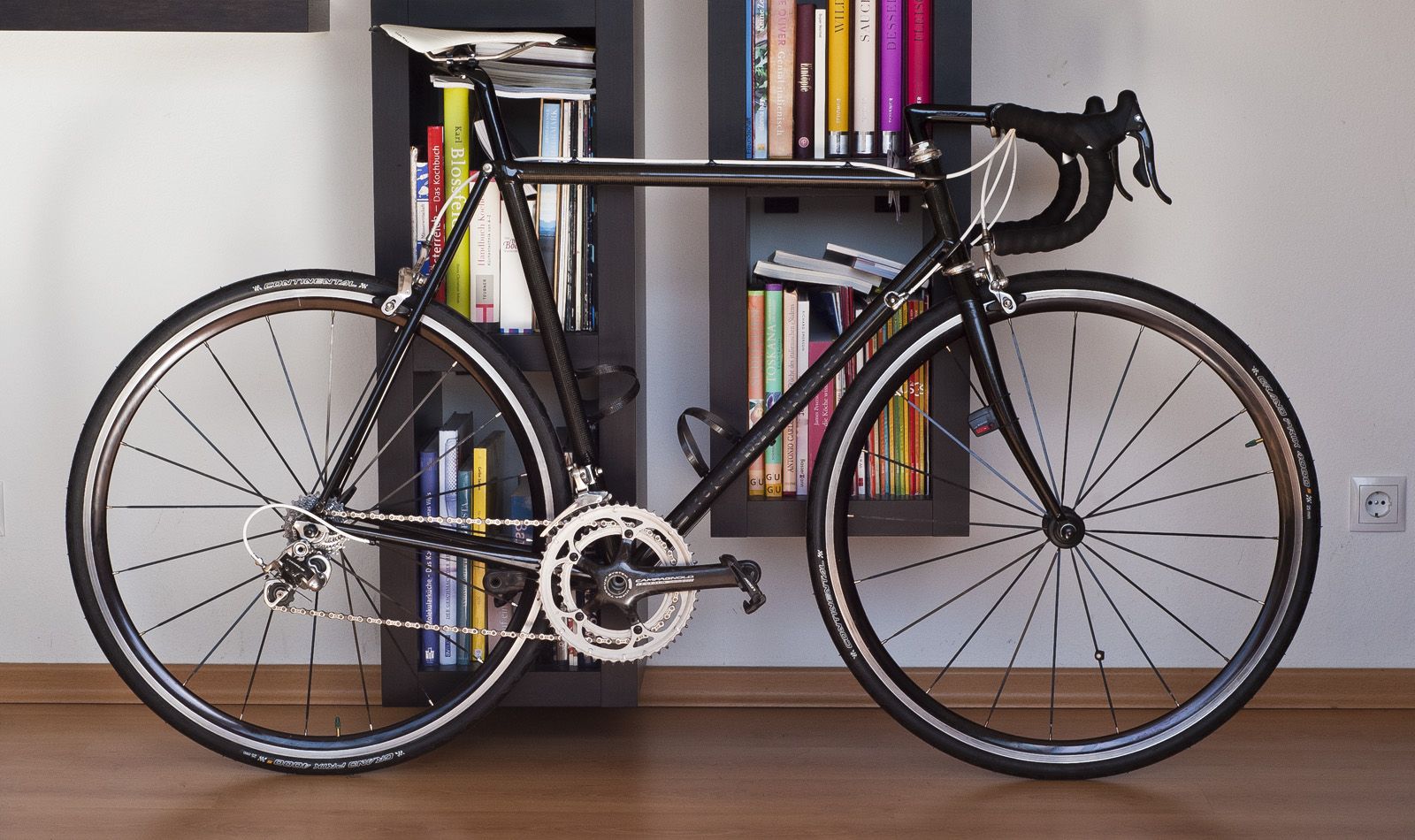

klarer Fall von Plagiat - hier das Original von Radfahrender
EDIT: richtig ketten vergessen, war auch ein Akt den Hobel bei leichtem Wind auf einer wackeligen Trinkflaschen-Flickzeugschachtel-Konstruktion zum Stehen zu bringen und die Kamera höher halten, dass die beiden Lenkerenden in einer Linie stehen (siehe unten).
Radfahrender hat auch klar die bessere Kamera, die eine geringe Tiefenschärfe ermöglicht.

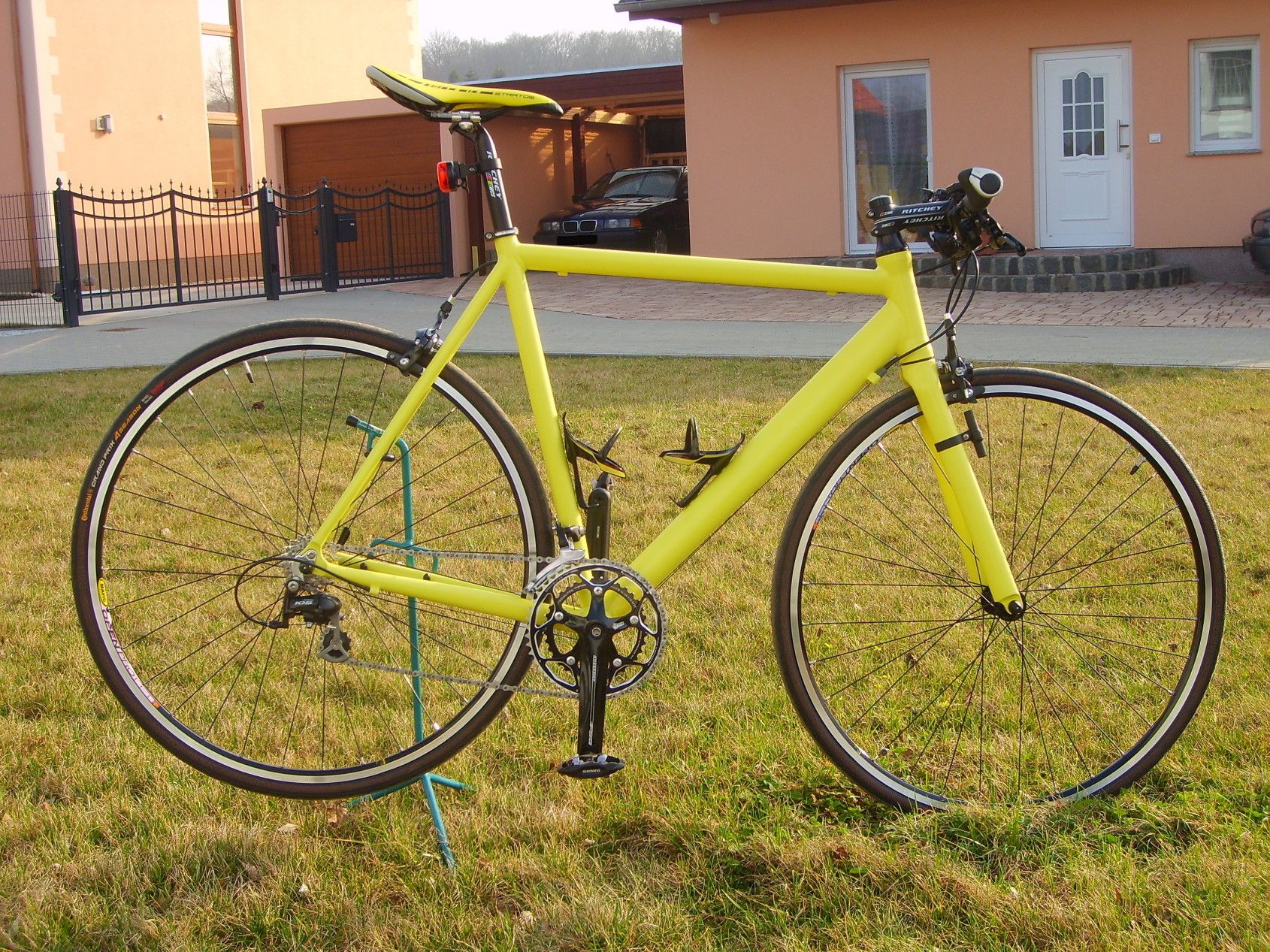

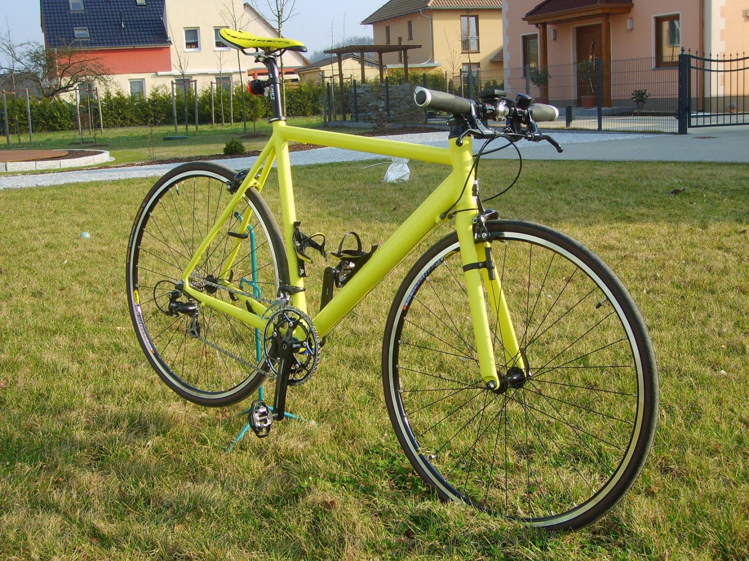

Hallo liebe Forengemeinde,
ich lese hier schon eine ganze Weile mit und wollte nun auch einmal mein neuestes Werk vorstellen.
Kurz zu mir:
Wohnort: Potsdam
Bislang gab es bei mir nur das Mountainbike; im letzten Jahr hat mich aber der RR-Virus gepackt. Quasi als Einstiegsdroge gab es ein gebrauchtes Specialized A1 Road (vermutlich aus 1995). Das wird derzeit als Retro wieder auferstehen. Zwischenzeitlich brauchte ich aber ein "Arbeitsfahrrad" für meine täglichen 60 Kilometer. Hier ist nun das Ergebnis:
Rahmen: Drössiger R-SL (gebraucht, neu gepulvert in RAL 1016)
Gabel: Aprebic Aero (Alu)
LRS: Mavic Open pro 32L mit Naben Shimano FH/HB-5501
Reifen: Conti GP 4 Seasons

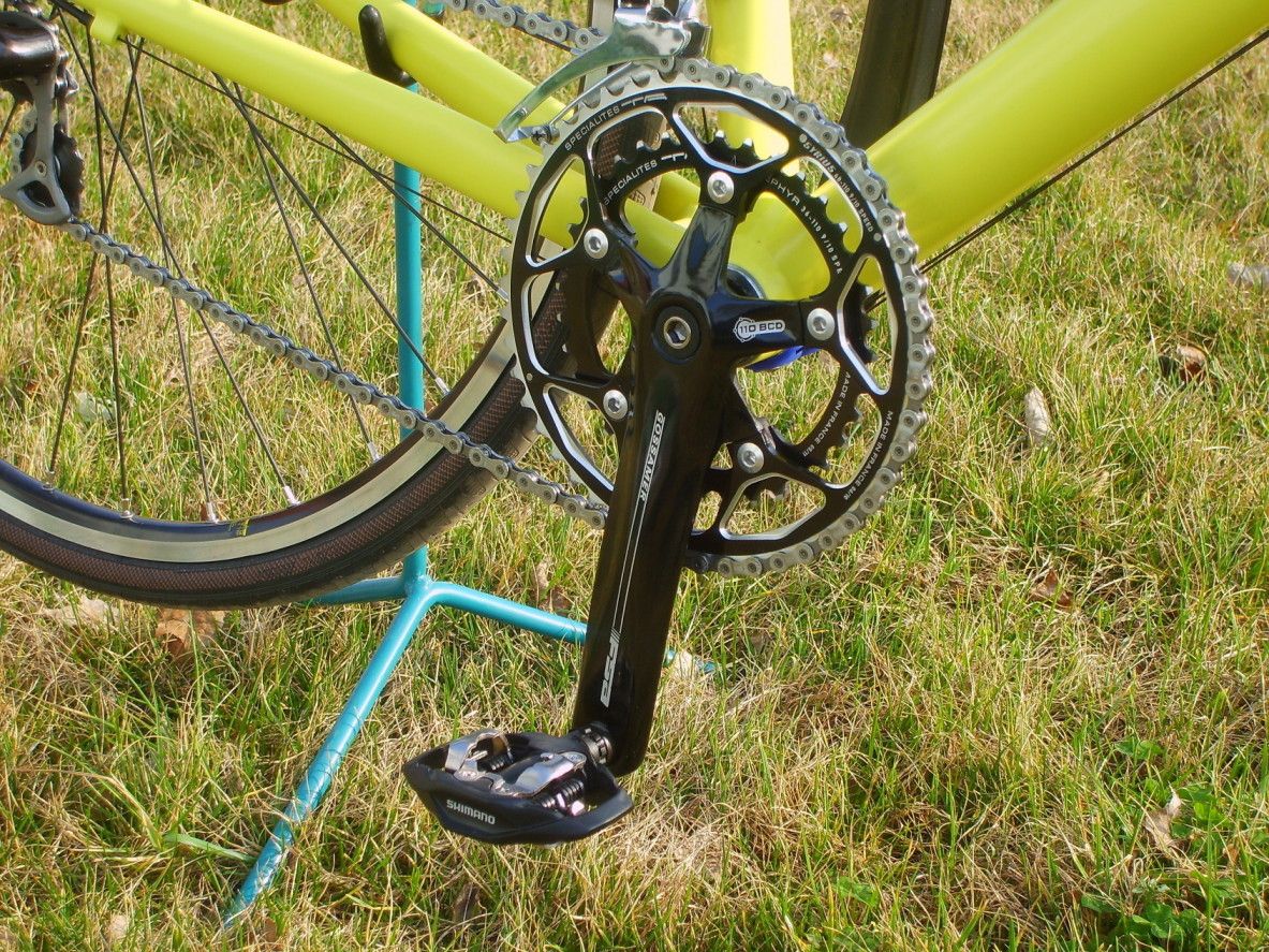

Kurbel: FSA Gossamer vierkant (110mm)
Innenlager: Token 107mm Stahlachse
Blätter: T.A. Syrius (48 Zähne) und T.A. Zephyr (36 Zähne)

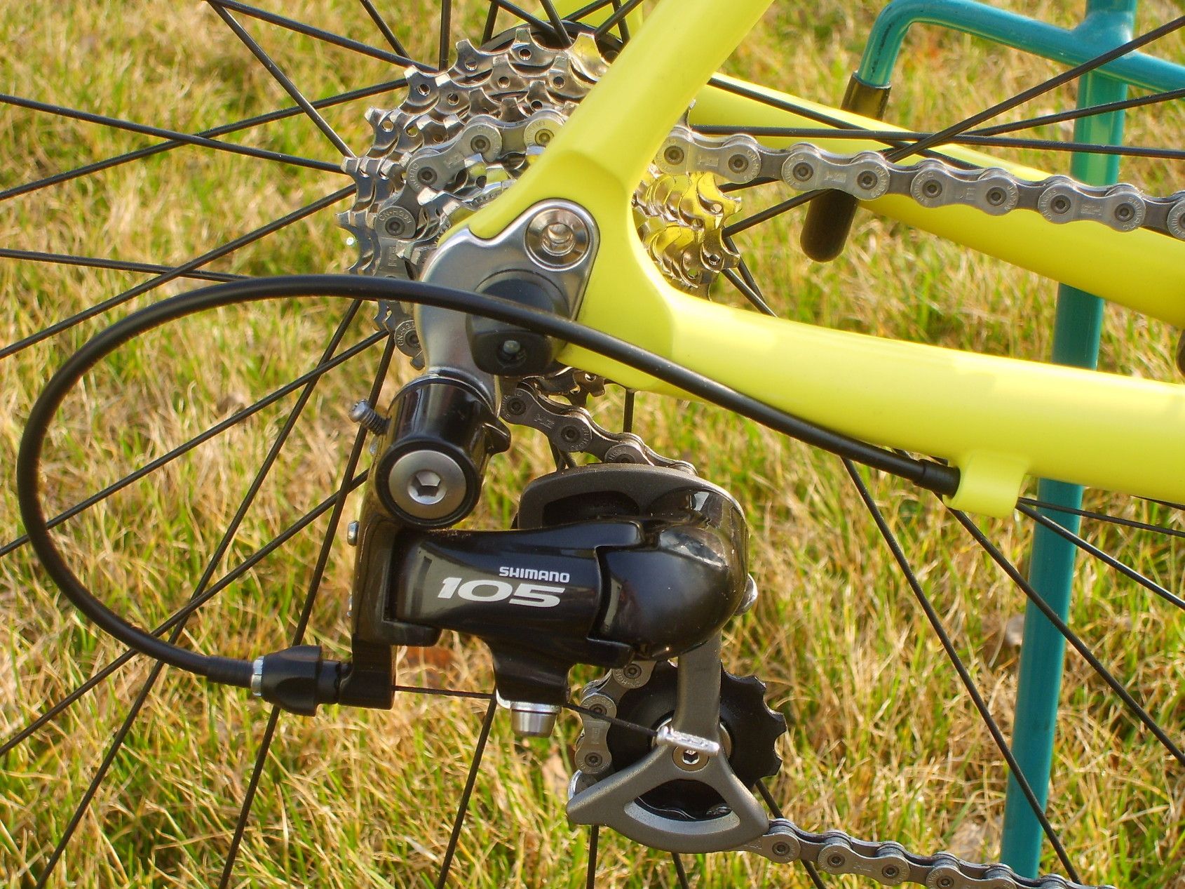

Schaltwerk: Shimano RD-5600 kurz
Umwerfer: Shimano FD-R440
Kassette: Shimano Tiagra CS-HG 50 12-23 (9fach), aber "gepimpt" auf 11-21 (aufgebohrt und 11er Ultegra hinzugefügt, 23er weg)
Kette: Shimano CN-HG93
Bremsen: Shimano BR-5600
Bremshebel: Shimano BL-R440
Shifter: Shimano SL-R440
Pedale: Shimano PD-M530
Lenker: NoName, gekürzt auf 490mm
Sattelstütze/Vorbau/Steuersatz: Ritchey WCS
Sattel: Stratos 4ZA
Auf dem Weg zur Arbeit komme ich mit einem Flatbar wesentlich besser zurecht; ausserdem muss man auf den Straßen Berlins ständig in Bremsbereitschaft sein. Und wer sagt denn, dass ein RR immer einen klassischen RR-Lenker haben muss...
Vor zwei Wochen aufgebaut und letzte Woche 300 Kilometer heruntergespult. Läuft sehr gut, allerdings ist der Antrieb schon wieder schwarz und glänzt nicht mehr ganz so neu. Also dieses Wochenende Pflegestunde angesagt.
Die T.A. Blätter sind super und lassen sich butterweich schalten. Kein Vergleich zu meinen alten FSA-Blättern.

Ein Vereinskollege hat auch so eins, nur der hat noch n´ Triathlonaufsatz montiert. Dann kann er auf dem Rückweg mal ein Rennrad jagen sagt er ^^
Triathlonaufsatz wäre ja auch mal was. Ich habe aber diese Woche auch ohne Ausatz die eine oder andere RR-Fraktion auf der "Krone" (gemeint ist der Kronprinzessinenweg) hinter mir gelassen. Und das auch noch mit unrasierten Beinen und Rucksack...
