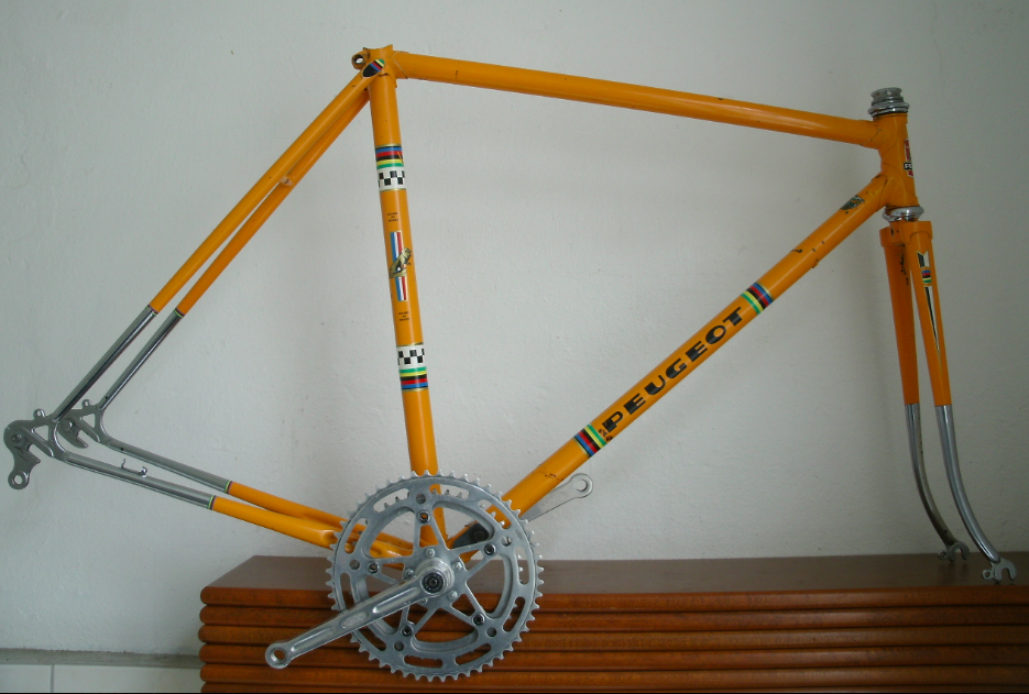

So, dann wollen wir mal.

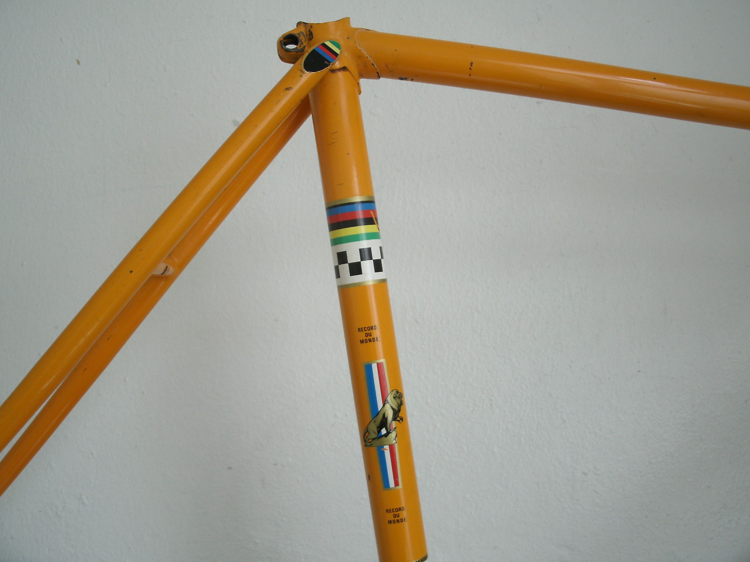

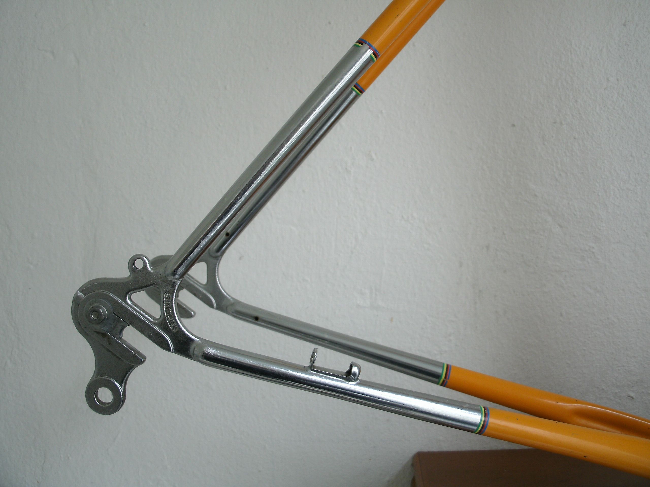

Dank der hilfsbereiten Experten aus dem Peugeot-Thread wurde folgender Rahmen als ein Peugeot PX10 von ungefähr 1975 identifiziert.

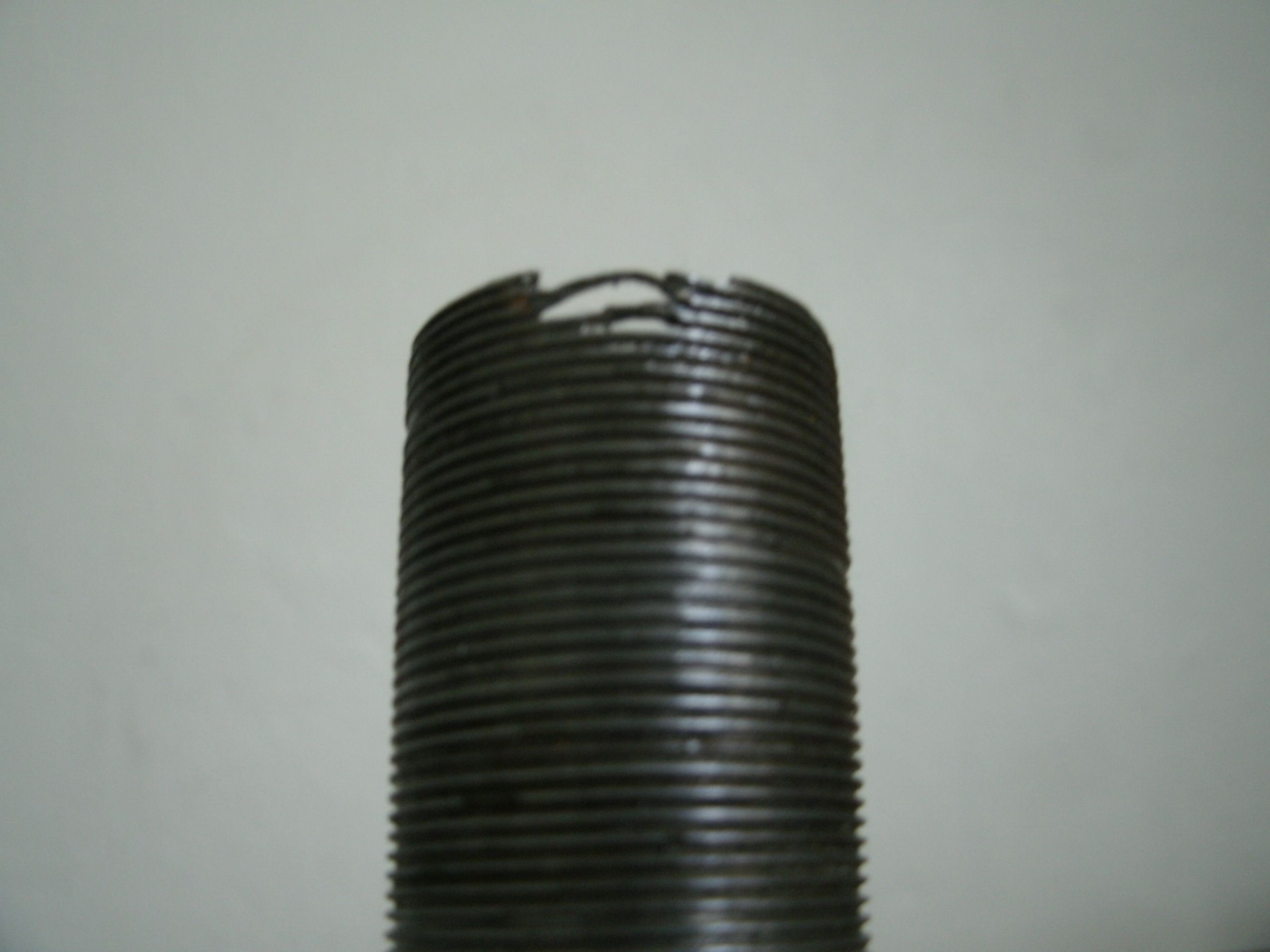

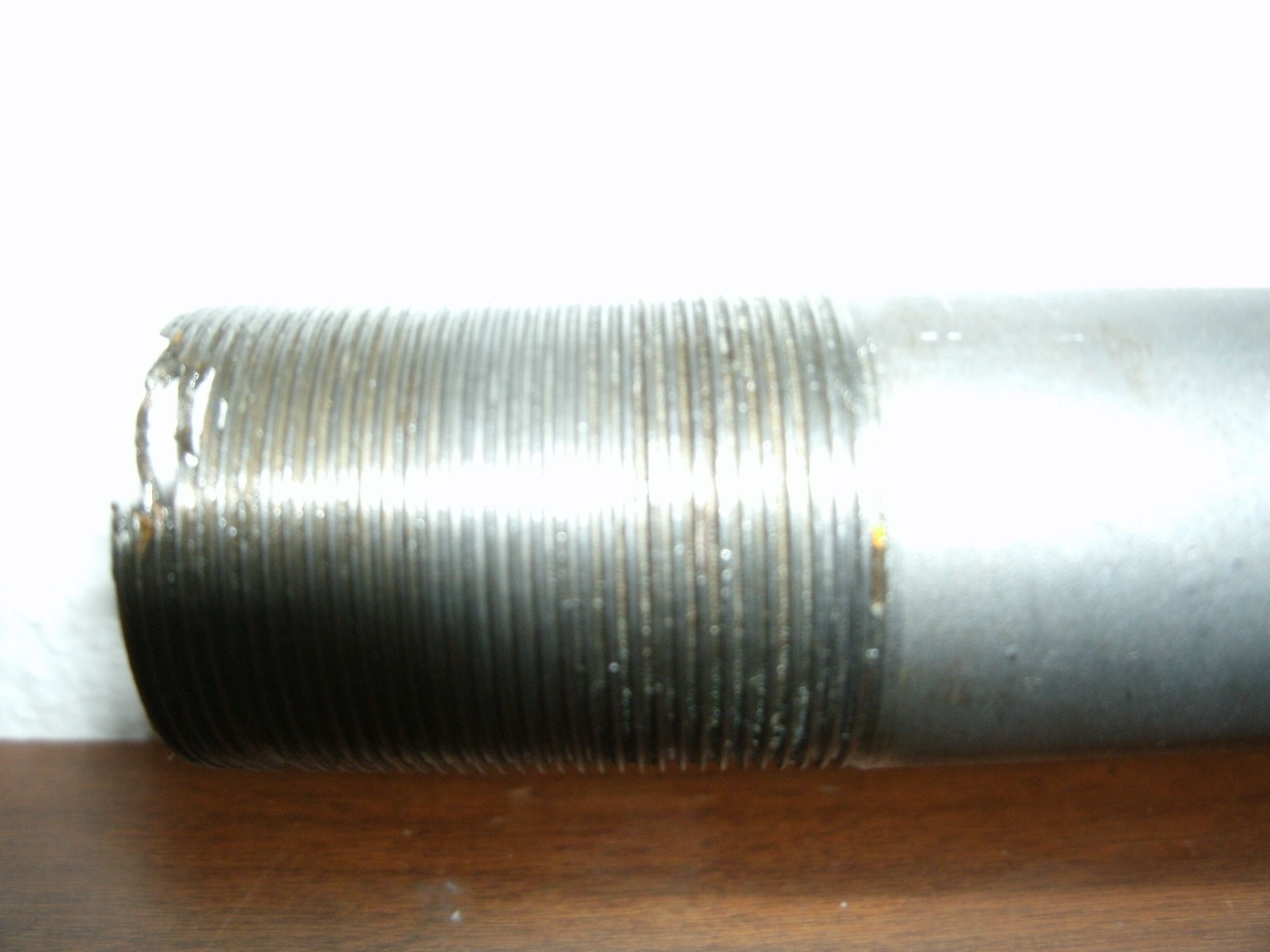

Der gröbste davon ist hier zu sehen:
Da scheint jemand sehr unsachgemäß mit dem Gabelschaft umgegangen zu sein. Jetzt ist er "zerfleddert". Ein bisschen habe ich ja den Verdacht, dass der Verkäufer versucht hat, mit dem Gabelschaft die Schalen auszuschlagen, die tatsächlich nur noch halb drin sind. Oder wie entsteht so ein Schaden? Der originale Steuersatz wird zwar noch problemlos aufgenommen, aber der ist auch nicht mehr wirklich zu gebrauchen. Die Kugeln haben sicht- und fühlbare Spuren hinterlassen.
Das alles ist nicht wirklich witzig, zumal der Steuersatz nicht übertrieben hoch war. Ob es für ein Kürzen reichen könnte, lässt sich erst sagen, wenn ein anderer da ist. Das kostet zudem Zeit, Geld, Aufwand und Nerven.

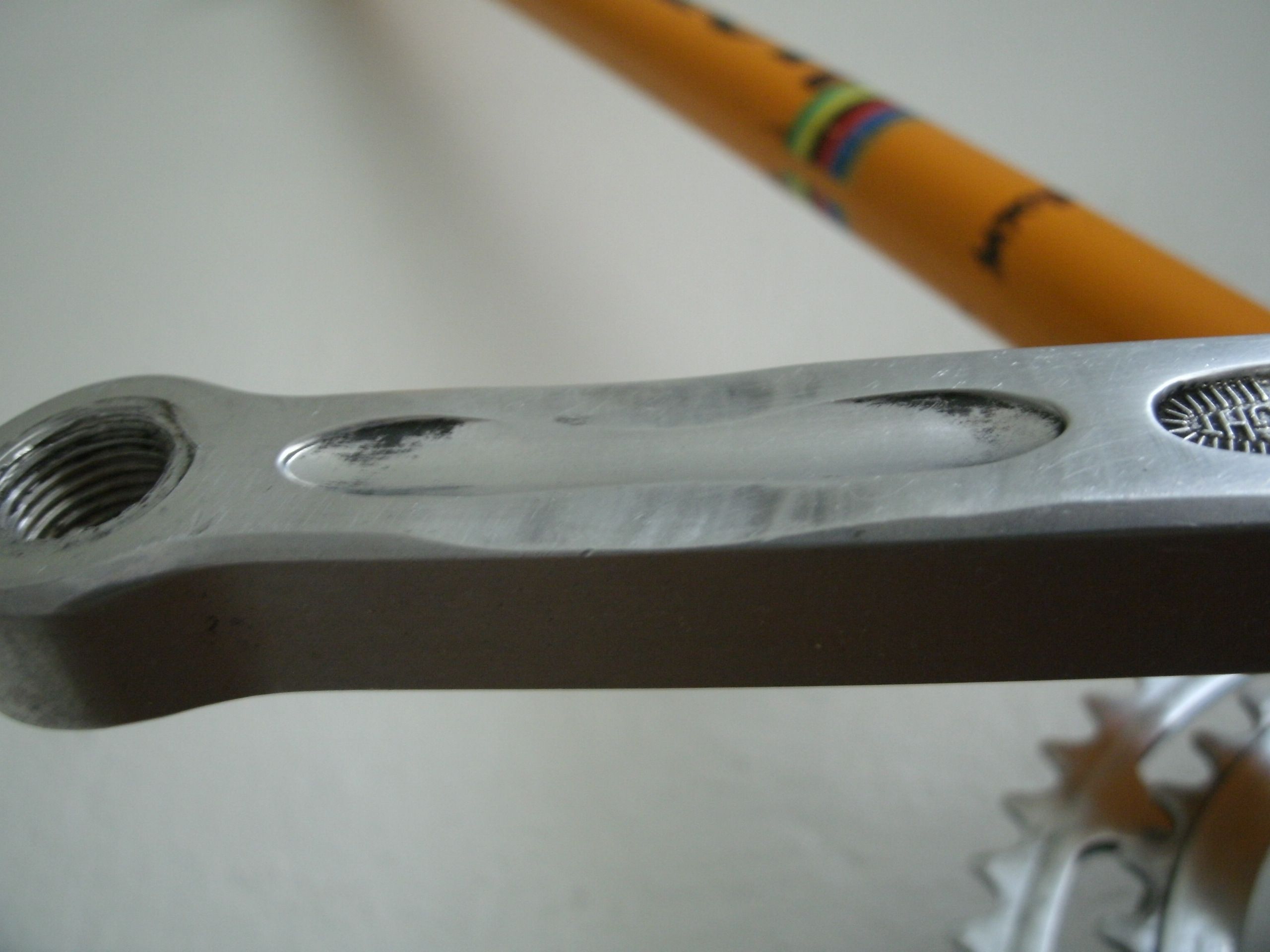

Der Verlust der Kurbel wäre in gewisser Weise sogar verschmerzbar. Die Kurbelarme sehen nämlich reichlich mitgenommen aus.
Da wurde, wie auch immer, eine Menge Material abgetragen.

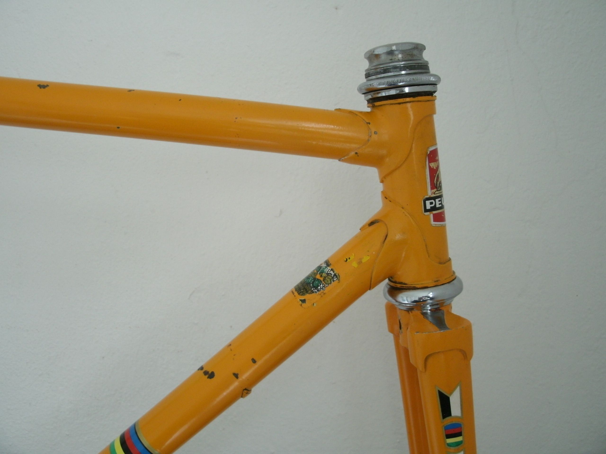

Ob der Rahmen gerade ist, kann ich auch nicht mit letzter Bestimmtheit sagen. Die Steuerrohrmuffen sehen vor allem seitlich reichlich wulstig aus (s.o.). Andererseits ist der Rahmen insgesamt eher wenig filigran in seinen Details, dafür aber sehr, sehr hübsch.
Mir scheint es am sinnvollsten, erstmal das Gabelproblem anzugehen. Was meint Ihr? Wie geht man da geschickterweise vor?
Du hast aber auch immer Pech.
Ich würde erstmal die Bauhöhe des alten Steuersatzes ermitteln. Das wird wohl ein frz. Steuersatz sein.
Dann würde ich passenden Ersatz in niedrigerer Bauhöhe (falls möglich) recherchieren und versuchen! zu besorgen.
Alternativ bzw. gleichzeitig ließen sich Steuerohr und Gabelkonus nachfräsen, was im Idealfall die benötigten mm generiert um die Kontermutter sauber zu halten.
Zwei Löcher durch die Staubkappe bohren und mit einem Stirnlochschlüssel losdrehen.
Ich würde - versuchshalber wenigstens - die beschädigte Stelle des Gabelgewindes rausfeilen, als sauberes Rechteck. Und dann überlegen, ob mir das genug an Sicherheitsreserve ist, um sie einfach zu benutzen. Wie es aussieht, sind nur die oberen vier Gewindegänge betroffen, das Gewinde der oberen Lagerschale intakt. Das muss was aushalten, der obere Teil ist nur für die Konterung zuständig. Ich komme zum Schluss, dass das ausreichen sollte.
Schöne Farbe,
ich würde lieber zwei kleine Löcher in die Staubkappe bohren, zumal eines fast schon vorhanden ist. Dann kannst du es mit einem Stirnlochschlüssel oder ähnliches lösen.
Den Gabelschaft würde ich an der zerfledderten Stelle stabilisieren, sonst gibt das noch gesunde Material nach und fällt nach innen. Also ich würde einen sehr feinen, jedoch stabilen flachen Ring einlegen, sodass noch der Vorbau durch passt. Ob das klappt oder genug Platz dafür bleibt, weiß ich leider nicht. Aber ich denke Silberlot wäre auch stabil genug, um an der zerfledderten Stelle ein neues Gewinde zu schneiden.
Ich habe auch an meinem Postrad am Konussitz der Gabel einen Millimeter angenommen sowie das steuerrohr plangefräst. Dann noch das Gewinde nachschneiden sollte langen!!
... Wie es aussieht, sind nur die oberen vier Gewindegänge betroffen, das Gewinde der oberen Lagerschale intakt. Das muss was aushalten, der obere Teil ist nur für die Konterung zuständig. Ich komme zum Schluss, dass das ausreichen sollte.
Das sehe ich genauso! Zur Sicherheit würde ich mit eingebautem Vorbau kontern, das stützt das Gabelschaftrohr zusätzlich ab.

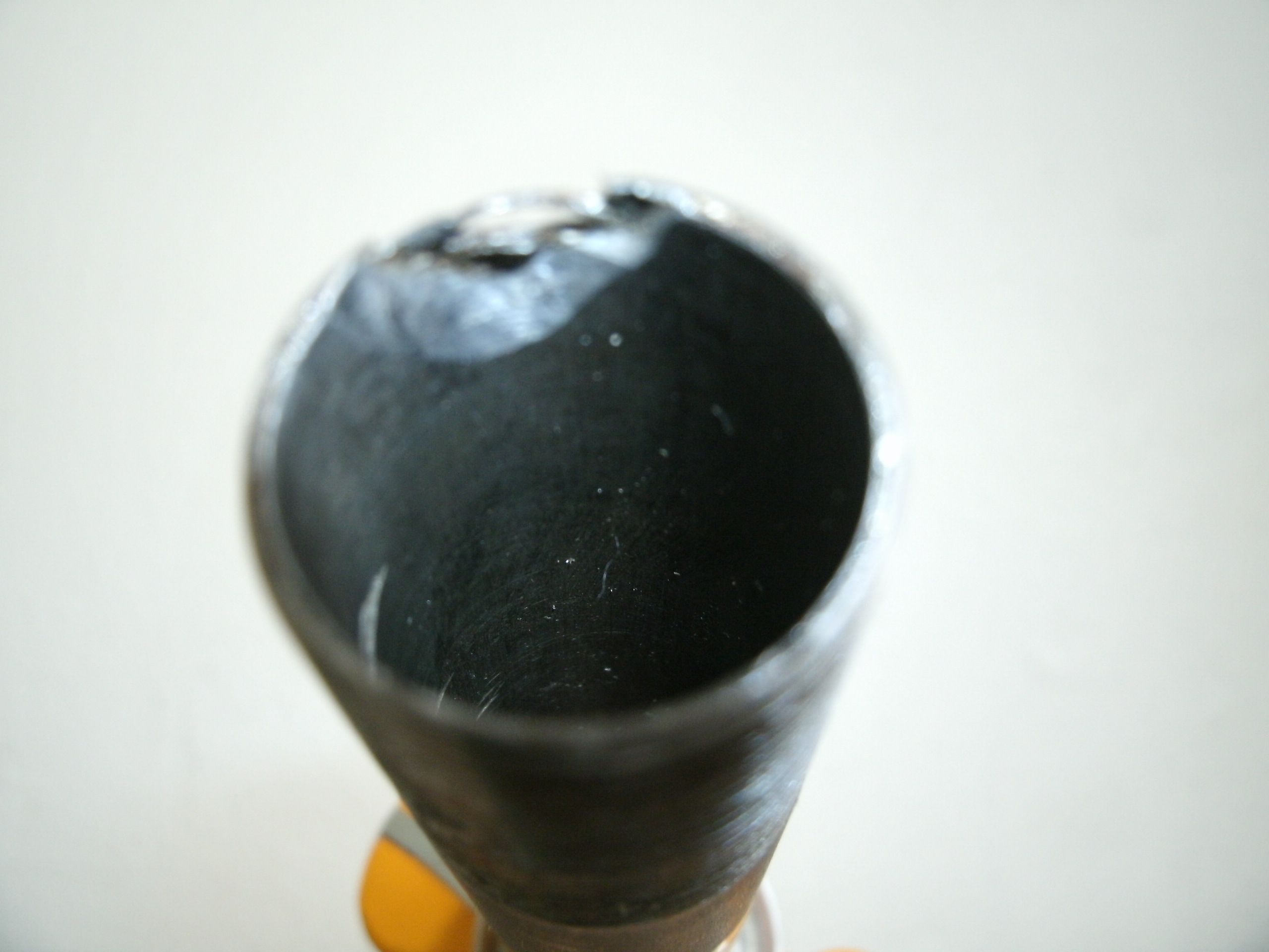

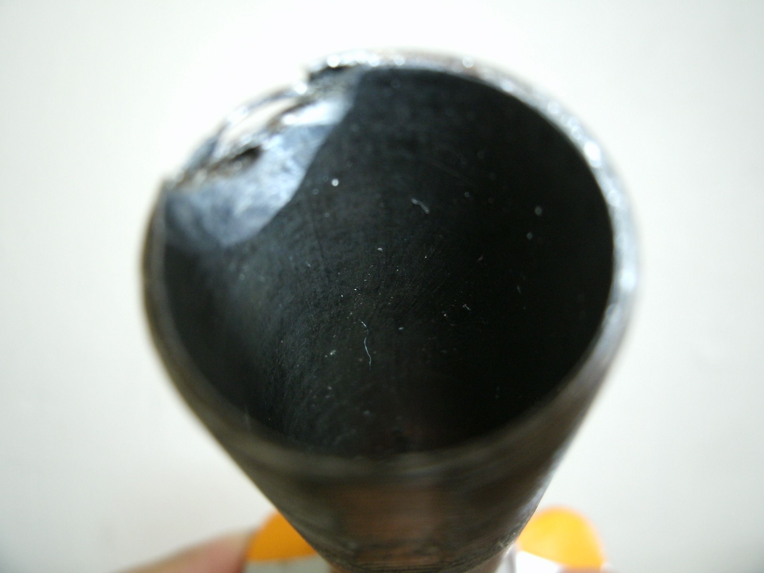

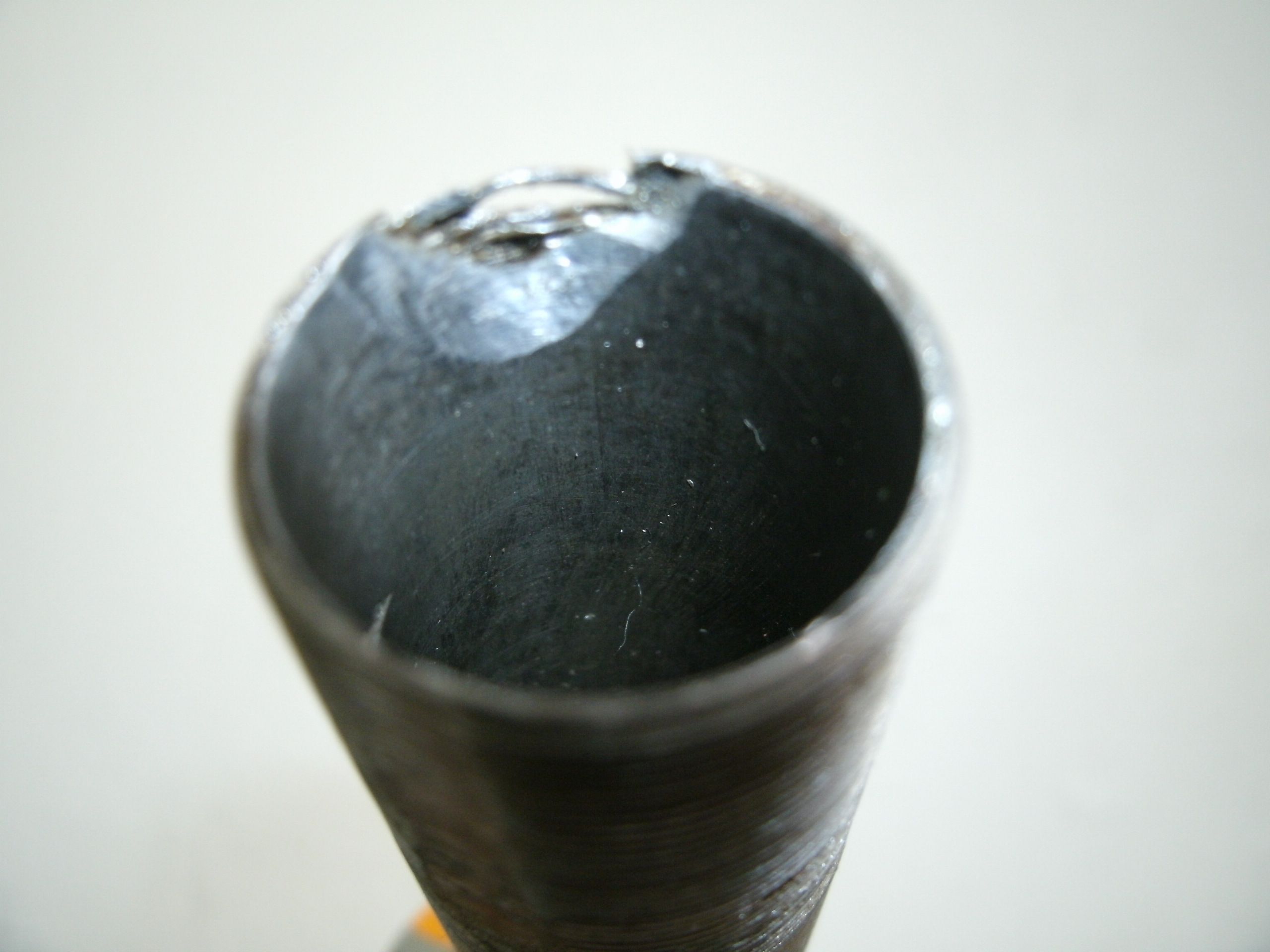

Vielen Dank erstmal für die rege Teilnahme. Das ist ja nun keine Selbstverständlichkeit, dass man im Verlauf weniger Stunden mehrere Einschätzungen und Lösungsvorschläge präsentiert bekommt. Da diese teilweise voneinander abweichen, reiche ich mal Aufnahmen nach, die es ermöglichen sollen, auch die Situation im Inneren des Gabelschaftes zu berücksichtigen. Auf der Innenseite ist das Material um die betroffene Stelle herum auffällig dünn, so als habe sich schon mal jemand daran zu schaffen gemacht und etwas weggeschliffen. Es könnte aber auch eine Folge des "ersten" Schadens sein, dessen Ursache ja immer noch ungeklärt ist.
Ich versuche mir vorzustellen, wie man sowas hinkriegt. Ist das ein mögliches Resultat, wenn man den Vorbau zuweit raus zieht??:idee:
Wenn das Material irgendwann nachgeben sollte, dürfte beim Fahren eigentlich nichts passieren, und man kann immer noch über die Option neuer Gabelschaft oder neue Gabel nachdenken.
Das schon, die Kontermutter wird in Falle der Fälle nicht mehr greifen. Das wird nicht lange dauern, hat bei mir 150km gehalten.
man kann einen gabelschaft auch einkürzen und dann wieder verlängern! am laufenden schaft, versteht sich. das geht, schon mal bei nem rahmenbauer nachgefragt. das kostet nicht die welt und ist allemal besser, als einen komplett neuen schaft einzupassen!
Der Gabelschaft sieht schon fies aus, ich denke da war jemand mit der Feile dabei; mit leicht gemischten Gefühlen erweitere ich meinen Vorschlag um den Punkt Loctite (mittel oder so).
Das klingt nach einer guten, weil dauerhaften Lösung. Hat jemand einen Tipp für einen Rahmenbauer, der einen solchen Kleinauftrag annehmen würde?
Da sich so eine Gabel problemlos verschicken lässt, sollte der Standort, solange er innerhalb Deutschlands liegt, kein Problem sein.
Ich habe mal einen Gabelschaft ansetzen lassen. Statt an der Gabelkrone zu pressen und zu löten, wurde im unteren Drittel eine Muffe eingesetzt. Professionelle Arbeit, würde ich jederzeit wieder machen lassen.
