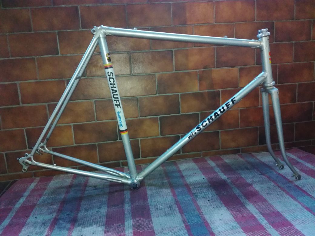

Meinem Nachbarn von gegenüber (@Tobias_1978 ) hat sich am Wochenende einen Schauff Rahmen gekauft, aber würde ihn an mich weiterreichen :) Und da ich mein Stadtrad (ein 1985er Bianchi Rekord 845) eh von der Original Golden Arrow aus Shimano 600 (6207/08) aufrüsten wollte, überlege ich jetzt ob ich ihm den Rahmen nicht abkaufe und die 600er-Teile nicht standesgemäß Schauff-Kittel- tragend an den Rahmen baue ;) Der Rahmen passt mir sogar etwas besser von der Größe her :D
Kann mir jemand bzw du Jan, sagen, was das für ein Rahmen ist? Also Alter, Eingruppierung etc. Würde mich freuen :daumen:
Rohrsatz ist Tange Champion No. 5. Gewicht bei 61er RH (m-o) und 60er OR (m-m) beträgt ca. 3330 Gramm.

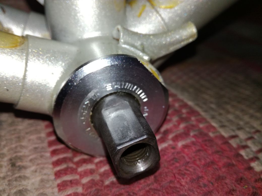

Verbaut ist ein Shimano HP-6200, der laut Velobase zwischen 1978 und 1984 gebaut wurde.
Und ein passendes Shimano BB-6200
Shimano SF Ausfallenden. 120er Einbaubreite.
Sowohl Lack als auch Decals sind super erhalten, was ua daran liegt, dass alles mit Tesa abgeklebt wurde... Die gelben Flecken sind noch Überbleibsel davon :eek:

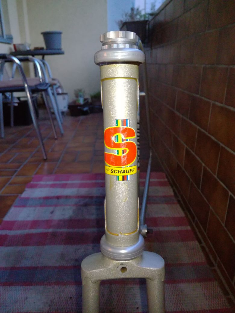

Die Gabelbrücke ist auch ganz schön, das Logo leider etwas zerkratzt
Habe den Rahmen eben im Sonne gesehen und der Lack hat schon eher einen Candy-Effekt als dass er nur Metallic ist :eek::)
(Die Fotos sind in der Dämmerung aufgenommen worden)
Da würde ich nicht lange überlegen. :D
120 mm weist doch eher auf 70er Jahre hin. Dazu die Zugführung auf dem Oberrohr. Ende 70er Jahre? Dann wäre aber eine Arabesque eher Originalaustattung. Die 6207 gab es erst in den 80ern.

Genau meine Überlegungen. Also alles ;)
Und ja, Arabesque wäre passender, finde ich aber eher hässlich und besitze ich eh nicht. Und beim Stadtrad kommts mir mehr auf Funktionalität (indexiertes Schalten mit der 6208) als auf zeitkorrektes Aufbauen an :cool::p
Und es kommt auch noch nen Trainingsbügel dran :eek:
