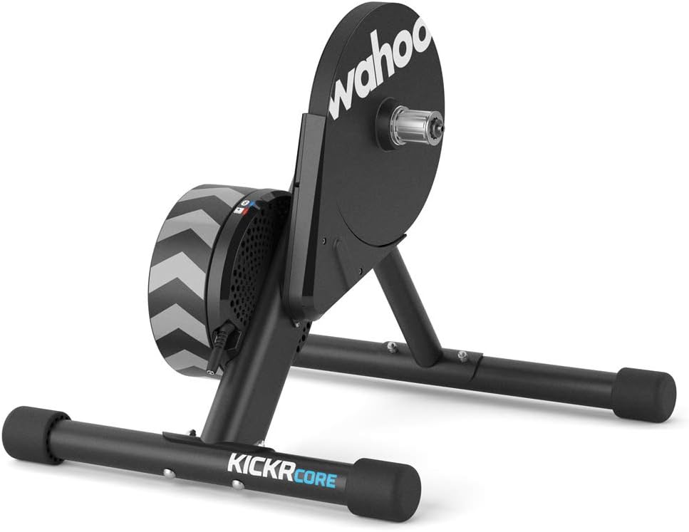

Da ich kurz vor dem Kauf eines Wahoo Kickr Core stehe, bin ich am Kosten überschlagen. An meinem 2012er Simplon Kiaro sind alle Komponenten aus der Shimano Ultegra Serie (10-fach Kassette). Nun meine Frage, da es beim Rollentrainer ja nicht auf das Gewicht ankommt, könnte ich nicht einfach eine Tiagra oder 105er Kassette montieren? Muss ich auf etwas Acht geben? Sind diese kompatibel mit den Ultegra Komponenten? Gibt es andere günstige alternativen zur Ultegra Kassette?
Vielleicht kann mir ja jemand helfen. :)

Der Wahoo wird einen 11fach Freilauf haben.
Da muss ein 1,85mm Spacer (beim Wahoo dabei) vor der 10fach Tiagra Kassette auf den Freilauf, bei einen 105 oder Ultegra Kassette noch zusätzlich ein 1mm Spacer (bei Kassette dabei).
Auf einem Heimtrainer generell nur das Billigste.
Das Gewicht oder die Akkuratesse der Herstellung ist ausnahmsweise einmal völlig egal.
Es muss einfach nur mechanisch passen.

Vielen Dank für euren Input! Werde mir also nun eine 10-fach Tiagra holen, weil es einfach am günstigsten ist :)
