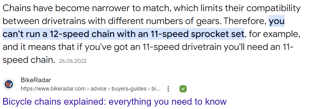

Ist das in dem Video nicht zufällig der Herr, bei dem eine 12x Kette nicht auf einem 11x Antrieb läuft?
Nicht, dass ich wüsste. Dafür ist eher bikeradar bekannt...
