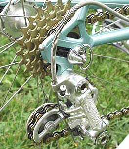

Hm habe gerade nach Campa Gruppen geschaut um dadurch das Jahr des Rades herauszufinden aber anscheinend gibt Record erst ab 1987 und ich habe kein Schaltwerk gefunden das so ausschaut, naja morgen gibts Fotos dann wissen wa mehr.
AW: 20 Jahre altes Bianchi
Fotos sind im Fotoalbum, vielleicht könnt ihr bestimmen vopn wann das RR ist und ob es mal gut war/ist.

Glückwunsch,schönes Rad,hätte ich auch für das Geld genommen.
Das ist eine Super Record bzw. Nuovo Record Gruppe,ist auf dem Schaltwerk datiert. zB. pat.81 etc.
Bremsen ,Hebel ,Kurbel,Schaltwerk alles Record!!!
Der Rohrsatz ist zwar nicht der beste Columbusaber durchaus in Ordnung.
Der Zustand scheint auch gut zu sein,ich tippe mal auf anfang-Mitte 80er Jahre.
Nuovo Record, the classic Campagnolo parts group of the '70s and early '80s. Some of the parts in this group, particularly the derailers, were different from the previous "Record" group; others were the same.
Quelle: http://www.sheldonbrown.com/gloss_n-o.html
Columbus Aelle war seinerzeit einer der einfacheren (sprich: schwereren) Rohrsätze von Columbus.
Nachdem, was man auf dem Foto erkennt, ist das ein wirklich sehr schöner Klassiker. Nicht ganz das Material, mit dem die Profis den Giro d'Italia bestritten – aber wirklich sehr schön. Traumhaft, dass du das ganze Zubehör hast (Pumpe, Flasche!). Geh pfleglich damit um, verändere bitte nichts.
Das passende klassische Lenkerband ist von Tressostar. Vielleicht findest du das auch in der Farbe Celeste…

Das Rad ist sicher älter als 20 Jahre, denn 1988 gabs ja schon die C-Record. Dran ist die Nuovo Record, die gabs bis etwa Mitte der 80er. Das Baujahr kannst du an der Schaltung ablesen, da ist hintendran "PAT ..." eingeprägt, wobei das "..." die Jahreszahl ist. Wenn man davon ausgeht, dass das Rad (und vor allem die Schaltung) original ist, dann fällt das ja mit dem Baujahr des Rades zusammen.
Was mich etwas wundert, ist das Aelle-Rohr, denn die Nobelteile der Record wurden ja eigentlich an noblere Rohre gebaut.
