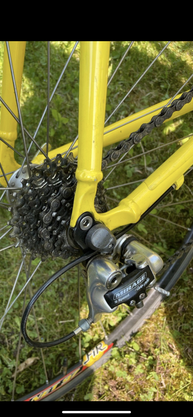

Sollte man das Kettenblatt austauschen, wenn es so aussieht?
Gibt es ein/zwei Aspekte, die sich nicht einfach/günstig austauschen lassen und auf die man daher insbesondere bei einer kurzen Probefahrt achten sollte?
Vielen Dank nochmals!
Lars
Dein Bild zeigt die Kassette.
Die beiden Kettenblätter sind vorne an der Kurbel.
Austauschen würde ich erstmal gar nix beim Antrieb. Kette, Kettenblätter und Kassette kann man entweder alles bis zum Exitus fahren oder Teile vorzeitig wechseln. Dann muss aber der Verschleissgrad der Einzelteile untereinander noch harmonieren.
Austauschen würde ich erstmal gar nix beim Antrieb. Kette, Kettenblätter und Kassette kann man entweder alkes bis zum Exitus fahren oder Teile vorzeitig wechseln. Dann muss aber der Verschleissgrad der Einzelteile untereinander noch harmonieren.
Alles klar vielen Dank!!
Das ist eine Kassette (a.k.a. "Ritzelpaket"). Wenn die so aussieht kannst du die PUTZEN !
Meist nicht günstig austauschbar sind:
Rahmen / Gabel (strukturelle Schäden durch Unfall oder Korrosion)
Laufradsatz (Flanken durch oder Felgenring krumm)
STI (falls beschädigt und nicht nur verharzt)
Campa Kettenblätter mit speziellen Lochkreisdurchmessern (135 / 144mm)
usw.
