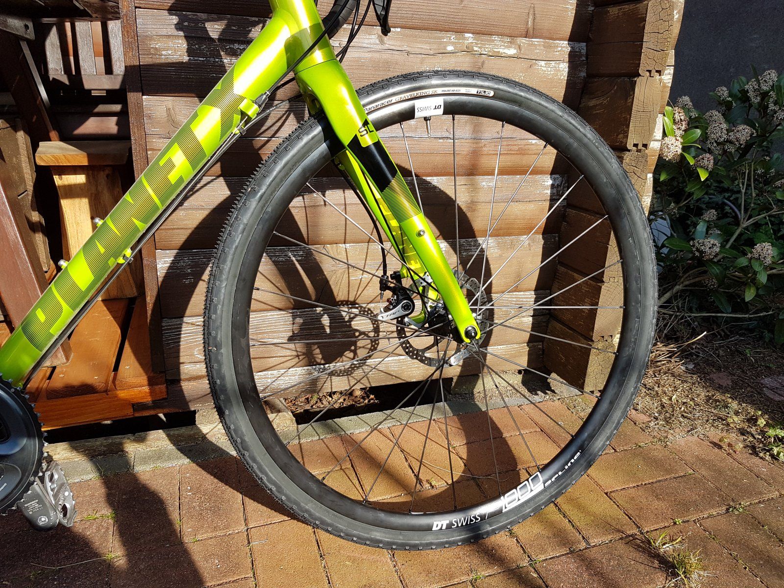

Suche einen Adapter um Shimano 105 BR-7070 Bremssattel an einem Bike mit Postmount-Aufnahme (74mm) zu montieren. Gibt es sowas? Ich finde nur umgekehrte Adapter... Danke!
Ich stand beim PlanetX London Road vor dem gleichen Problem.
TRP Spyre oder Hope RX4 für Postmount oder teure Adapter, die nicht unbedingt passen.
Es gab da noch gruppenlose, hydraulische Shimano Bremssättel für Postmount. Die Bezeichnung habe ich gerade nicht.
Also dann sind wohl eher andere Bremssättel angezeigt. Kann jemand einen Tipp bzgl. Kompatibilität zu den ST-R7025 geben?

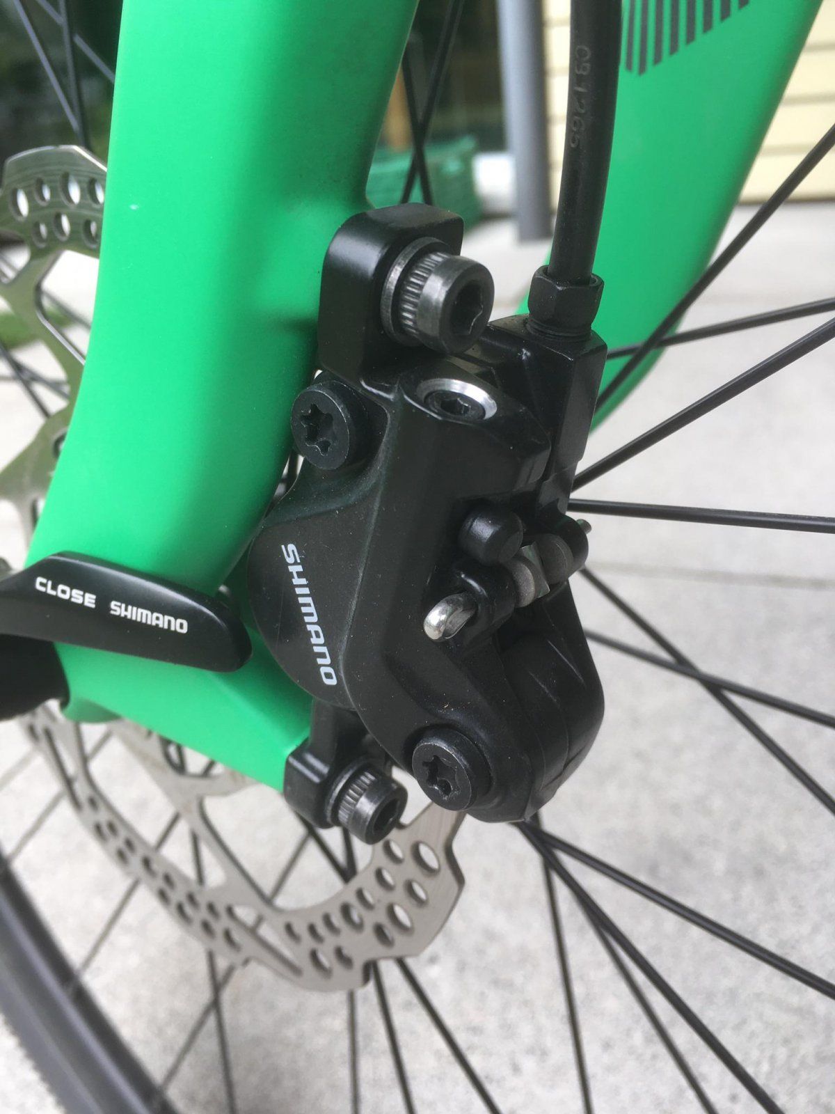

Habe aber gerade ein Rennrad mit den hydraulischen Ultegra STI (aktuelle 8000'er) und PM Bremssätteln aus der XT Serie aufgebaut. Funktioniert einwandfrei, braucht wegen des Banjos aber auch die für MTB gedachten Leitungen.

PM Sättel gibt es bei Shimano im MTB Sektor oder halt die RS785. Du kannst aber aus dem Shimano Sortiment egal ob RR oder MTB Bremssättel verbauen wie du magst die funktionieren alle. Du mußt nur acht geben was der Sattel für einen Anschluss hat denn beim MTB werden gerne welche mit Bajo verbaut. Mußt also meist eine neue Leitung mit einplanen.
So einfach ist das mit der Kompatibilität, die einfach nur auf die Leitungen abstellt.
Daher werden bei der Verlinkung die Sättel übrigens ohne Bremsleitung angegeben. ;)

Aktuell sind bei diesem Bike die BR-MT500 verbaut. Müssten diese auch gehen?
Dann hat der Shop (HS Bike) wo ich schnell geschaut hatte da wohl falsch Infos stehen. Denn wenn man dann die empfohlene Leitung anschaut ist dort eine mit geraden Anschluss aufgelistete.
