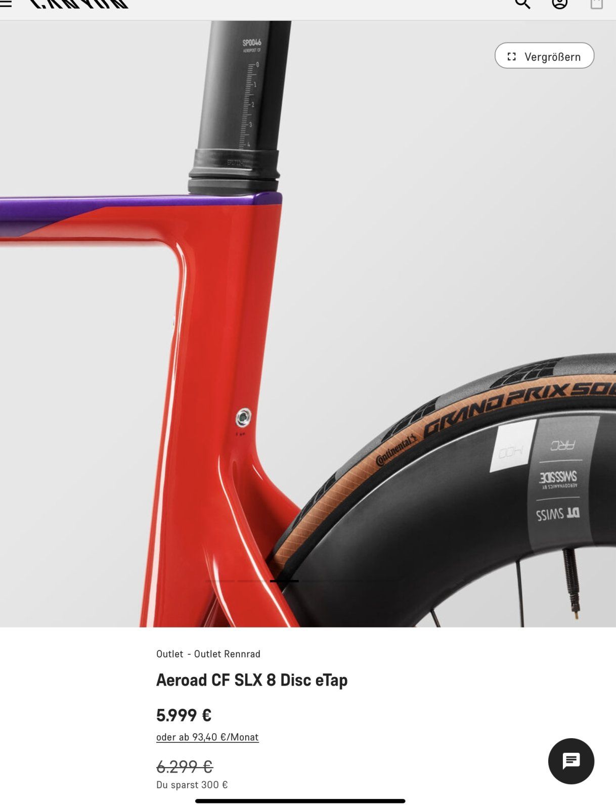

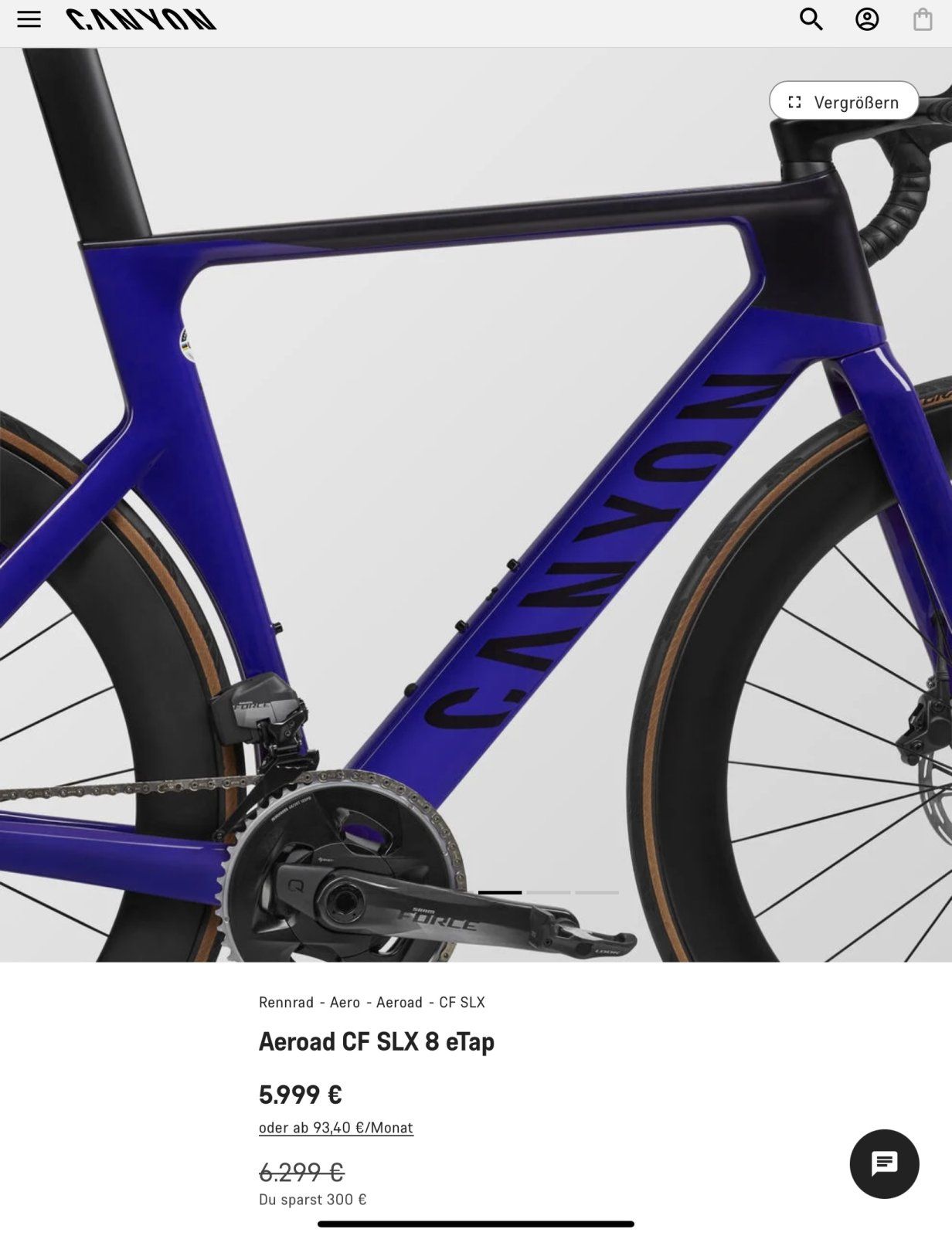

Bzgl. Sattelstützenklemmung: Im Outlet sind jetzt eine Menge Aeroads reingekommen. Viele haben diese Klemmung
Ich nehme an, das ist dann die alte Klemmung, die Probleme bereitet hat, richtig?
Die zwei Sram Bikes und das Shimano Bike, um welche es hier anfangs in der Diskussion ging, haben diese Klemmung, die dann anscheinend die neue ist:
Frage wäre, kann man die alte Klemmung durch die neue ersetzen oder ist der Rahmen an der Stelle anders?
Maximal verwirrend finde ich, dass das scheinbar alte Aerod im Outlet genauso teuer sein soll (bzw. das Shimano noch teurer) als die regulären Bikes im Sale…
ja
ja
nein
ja
