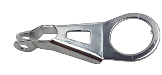

Das wird zumindest schwierig, wenn Du lenkst und der Scheinwerfer eigentlich dahin leuchten soll wo Du hin willst. Es gibt doch noch die Halterungen die an die Gabel zwischen Lagerschale und Kontermutter kommen anstelle der Unterlegscheibe, die da normalerweise ist.
In Hässlich sähe das so aus:
Ah, danke für die "Erleuchtung". Dass sich das Steuerrohr beim Lenken nicht mitdreht, hatte ich nicht auf dem Schirm. Das erklärt auch das magere/nicht vorhandene Angebot.
Das Teil zwischen Lagerschale und Mutter zu klemmen, die Möglichkeit kannte ich noch nicht. Wird zwar nicht schön, aber hilfreich. Werde ich mir mal merken.
