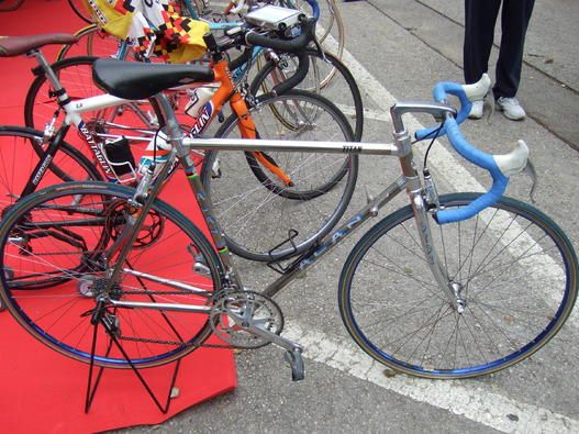

kann mir jemand sagen, ob Alan in den 80ern - neben den Alurädern - auch eine Kombination aus Titanrohren mit Alumuffen verwendet hat? Mir wurde so etwas angeboten. Die Rohre sind einzeln gestempelt mit 587 oder 583 o.ä. kann mich nicht mehr genau erinnern. Vom Look and feel her sah es aber ähnlich aus wie Alu, silbergrau und leicht matt.

Sehr wahrscheinlich ist es ein Alu Rahmen.
Die Muffen sind poliert und die geraden Rohre Grau eloxiert, sieht Titan sehr ähnlich.
Würde mich wundern wenn es anders wäre.
AW: Alan Rennräder
Mich auch. CFK gabs noch in Alumuffen, aber das kann man als solches erkennen. Titanrahmen indes werden seit jeher geschweißt, mir ist kein gemuffter Titanrahmen bekannt.
Alan-Alurahmen gab es in verschiedenen Eloxalfarben, es wird wohl sowas sein.
Doch, gibt es schon... von Miyata zb
http://i47.photobucket.com/albums/f174/elev7k/KogaFullProTIactual720h.jpg
Bruce Gordon hat sowas gebaut, bei Lemond gab es Ti/Carbonrahmen...
von Alan kenne ich das aber auch nicht. Laien bringen öfter die Materialien durcheinander...

Eloxierte Alu-Rahmen von Alan kenne ich, besitze selber ein schönes in super erhaltenem Zustand (siehe Fotoalbum). Da sind aber die Rahmenrohre nicht jedes einzeln gestempelt. Das hat mich stutzig gemacht. Das Fahrrad soll bei einem Kölner Radhändler (Kunde) bestellt worden sein. Vielleicht frage ich da mal nach. Der Hinweis auf Koga und das Bild lässt die Option von Titan und Alumuffen ja immerhin zu.

Tja, dann kommen wir jetzt ohne Bilder nicht weiter. Wie sehen die Muffen aus und die Stempelungen?

ich mag mir das auch nicht vorstellen können, daß es Alans mit Titanrohren gegeben haben soll... :confused:
Finde es technisch betrachtet auch widersinnig, Titanrohre zu verkleben wenn es in Bezug auf Rahmenkonstruktionen haltbarere Fügetechnik für dieses Material gibt. Desweiteren dürften Alurohre leichter sein als ihre titanischen Pendants. Wenn schon dieser Materialmix, dann doch eher umgekehrt. Alurohre in Titanmuffen, weil man auf diese Art und Weise die technischen Eigenschaften des Titans sinnvoller nutzen kann... :o
Soweit ich weiß, wurden die Alan respektive Vitus Rahmen deshalb geklebt, weil man zu der Zeit Alu noch nicht schweißen konnte...

Es gab sie definitiv, die ALANs mit Titanrohren. Ich habe auf der letzten Eroica eines live gesehen, das stand sogar zum Verkauf, Zustand war aber nicht so pralle. Ich habe auch ein Foto gemacht, welches ich nächste Woche bei Bedarf mal hochladen kann. Ich meine, dass es sie in den letzten Zügen des Unternehmens gab, Einführung noch nach dem Carbonio. Die sind immer recht modern ausgestattet. Ob es leichter ist, weiß ich nicht - möglich, da die Wandstärken dünner gehalten werden können. Bessere Fahreigenschaften würde ich mir davon aber auch nicht versprechen.

Versprochen ist versprochen...wer's immer noch nicht glaubt:
