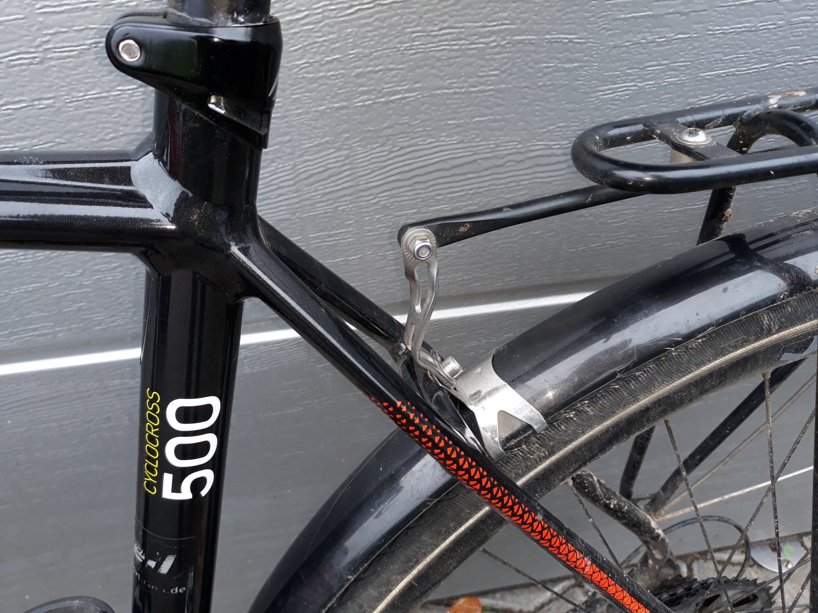

Als Ergänzung:
An der Sattelstrebe muss man evtl. etwas basteln, s. Foto. Das hatte ich heute zufällig für einen anderen Kollegen aufgenommen.
Wie das insgesamt aussieht, ist auch meinem Profilbild zu sehen.
