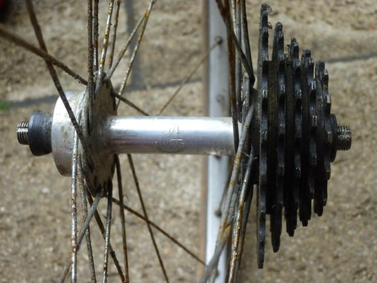

3. Eine Record-Hinterradnabe
Welches Baujahr könnte diese Nabe haben? Dummerweise ist auf dieser Record-Nabe noch ein Regina-Schraubkranz aufgeschraubt, den man offensichtlich bereits vergebens abzuschrauben versucht hat:
Da eine der Nuten ja schon ausgenudelt ist, scheint der Kranz ziemlich fest zu sitzen. Bevor ich die beiden Nuten noch mehr verhunze, frag ich lieber nach einem Tip, wie ich den Kranz möglichst sicher abschrauben kann.

Hallo Franz,
ganz viel kann ich zu deinen Problemen nicht sagen. Aber den Regina-Schraubkranz müsstes du mit einem Abzieher, den du spannst, aufkriegen, sonst halt zwei Schweisspunkte, dann geht das mit Sicherheit ab. Mein Händler hat beides schon mal mit Kränzen, die ich mit Hausmitteln nicht abkriegte, gemacht.
Aber wahr ist, die können recht fest sitzen.
Das Übliche nenne ich nur der Vollständigkeit halber - WD40 einweichen, bzw. leicht warm machen.

AW: Alte Naben
Genau, mit nem Schnellspanner schön fixieren den Abzieher. Ich würde trotzdem versuchen den Abzieher am Schraubstock zu fassen, Wenn das nicht geht, dann den Schlüssel? Die Sache mit den Schweisspunkten wäre dann die Lösung, falls alles andere nicht funktioniert. Dann zum Schlosser, Bootsbauer hilft hier nicht:D

@nelson.wav: Danke schon mal für die Tips.
@radjog62 & Jonasonjan: Das mit dem Abzieher und dem Schnellspanner ist mir klar. Ich fürchte nur, daß es Probleme mit dem Ansatz des Abziehers gibt, weil eine der beiden Nuten bereits die Anschlagskante verloren hat und der Abzieher daher nicht mehr richtig sitzen wird. Da ich aber so oder so keinen solchen Abzieher habe, werd ich morgen mal zu Radhändler gehen und sehen, was der dazu sagt. Ggf. komme ich wegen Schweißpunkten dann nochmal auf euch zu, denn mir ist im Moment nicht klar, wo und wie die anzubringen sind. Und klar, in diesem Fall ging's zum Schlosser. Ich hab auch einen, der mir sowas machen würde.

Servus,
Welches Baujahr könnte diese Nabe haben? Dummerweise ist auf dieser Record-Nabe noch ein Regina-Schraubkranz aufgeschraubt, der man offensichtlich bereits vergebens abzuschrauben versucht hat:
pack das gute Stück einfach ein und komm nach München ... ich habe das Campa-Werkzeug für Regina ... damit bekommen wir das Teil garantiert runter.
