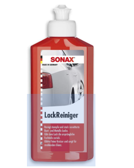

normales Spüli mit Wasser bewirkt Wunder. Ich benutze bei starken Verschmutzungen oder stumpfen Lack auch gerne einen Lackreiniger:
beim Chromovelato würde ich selbigen aber eher nicht hernehmen.
Eben, Lackreiniger trägt immer Material ab und scheint mir hier gar nicht nötig.
Meine Empfehlung ist Atlantik Radglanz: reinigt gut, schützt fast so gut wie Hartwachs (hält nur nicht so lange), zieht keinen Dreck an, und ist nicht fies zu den Pfoten. Am besten gleich die Nachfüllflasche kaufen, mit der Sprühflasche geht das meiste da hin wo man es nicht haben will - Bremsflanken eingeschlossen.
