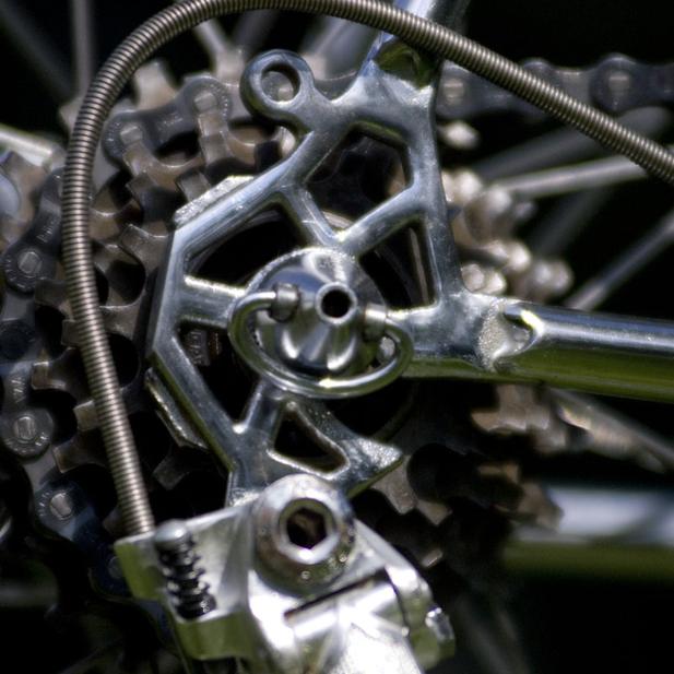

Ein Reynolds-Kleber ist nicht drauf.
Leider hat der Rahmen kein so schönes Ausfallende wie auf dem Bild. Ich habe ein eingeschraubtes Blech für das Schaltwerk.
Danke nochma für den Link mit den Katalogbildern. Mit 1973 müssten wir jedenfalls nache dran sein. Aufkleber passen und ich habe auch noch so eine schöne Halterung für die Pumpe am Rahmen. :)
Schaltung war eine huret, die Halterungen für die Züge und auch die für die Schaltzüge weisen noch den Namen auf. Leider ist davon nur noch der Umwerfer übrig.
